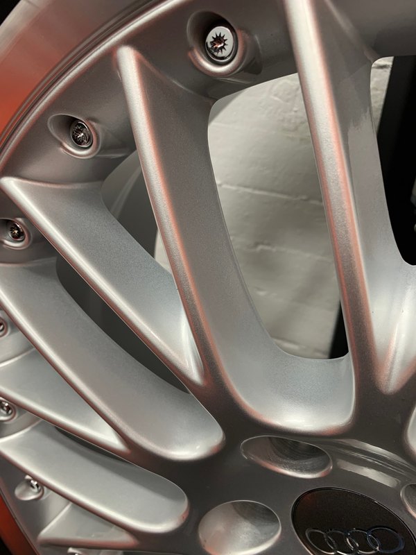

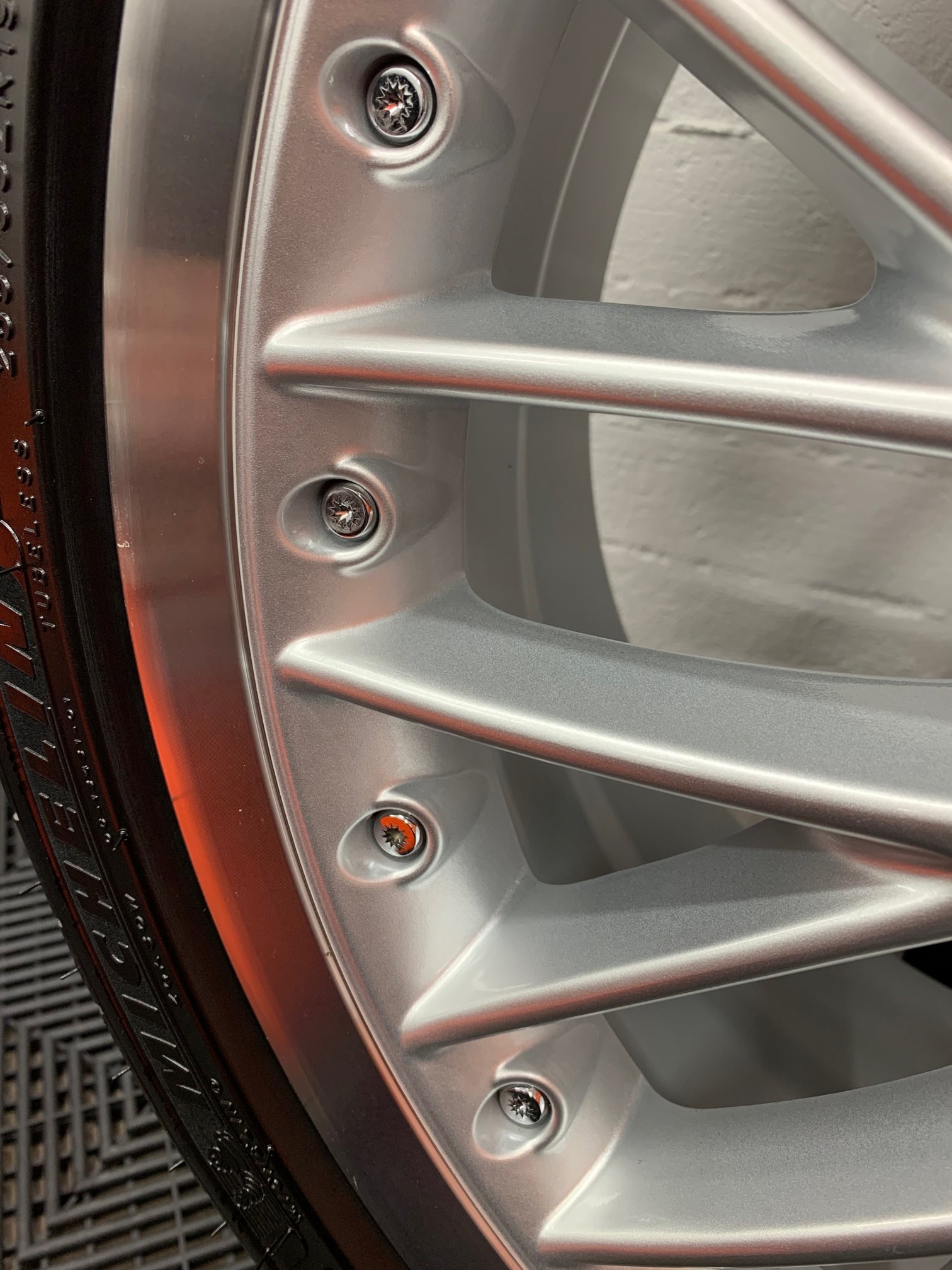

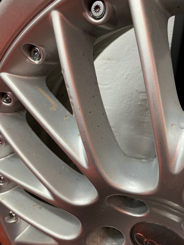

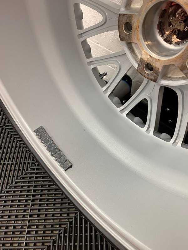

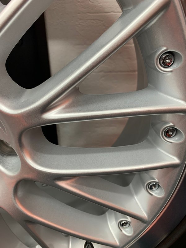

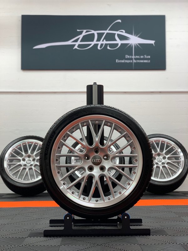

Bonjour à tous,
Suite à la mise en place de la monte hiver, j’en ai profité pour effectuer un bon nettoyage ainsi qu’une protection sur ma monte été…😁
Modifié par SamZ-69
  • Adore 1
Top, comme d' hab surtout quand on voit l' intérieur des 2 jantes cote à cote :bien:
Ces jantes sont toujours aussi sublime surtout mise en valeur par tes soins
Envoyé de mon M2101K6G en utilisant Tapatalk
Travail incroyable. Vivement l'été prochain qu'elles puissent briller au soleil 👍
Comme les copains !!  Bravo :AP-Smiles_32:  :AP-Smiles_35:
Une idée du temps passé ?
Merci à vous deux 😉
@Frix : Pour le nettoyage j’ai passé environs 4H en sachant qu’elles étaient déjà protégées avant, ce qui a facilité le nettoyage.
Apres pour la protection faut conter 2H pour les deux couches avec 4H entre chaque couche et 24H pour le séchage complet.(après tout dépend des céramiques que l’on pose.
:AP-Smiles_126: Les photos étant très belles, elles ne rendent pas souvent hommage au temps passé pour l'obtention du résultat :AP-Smiles_35:

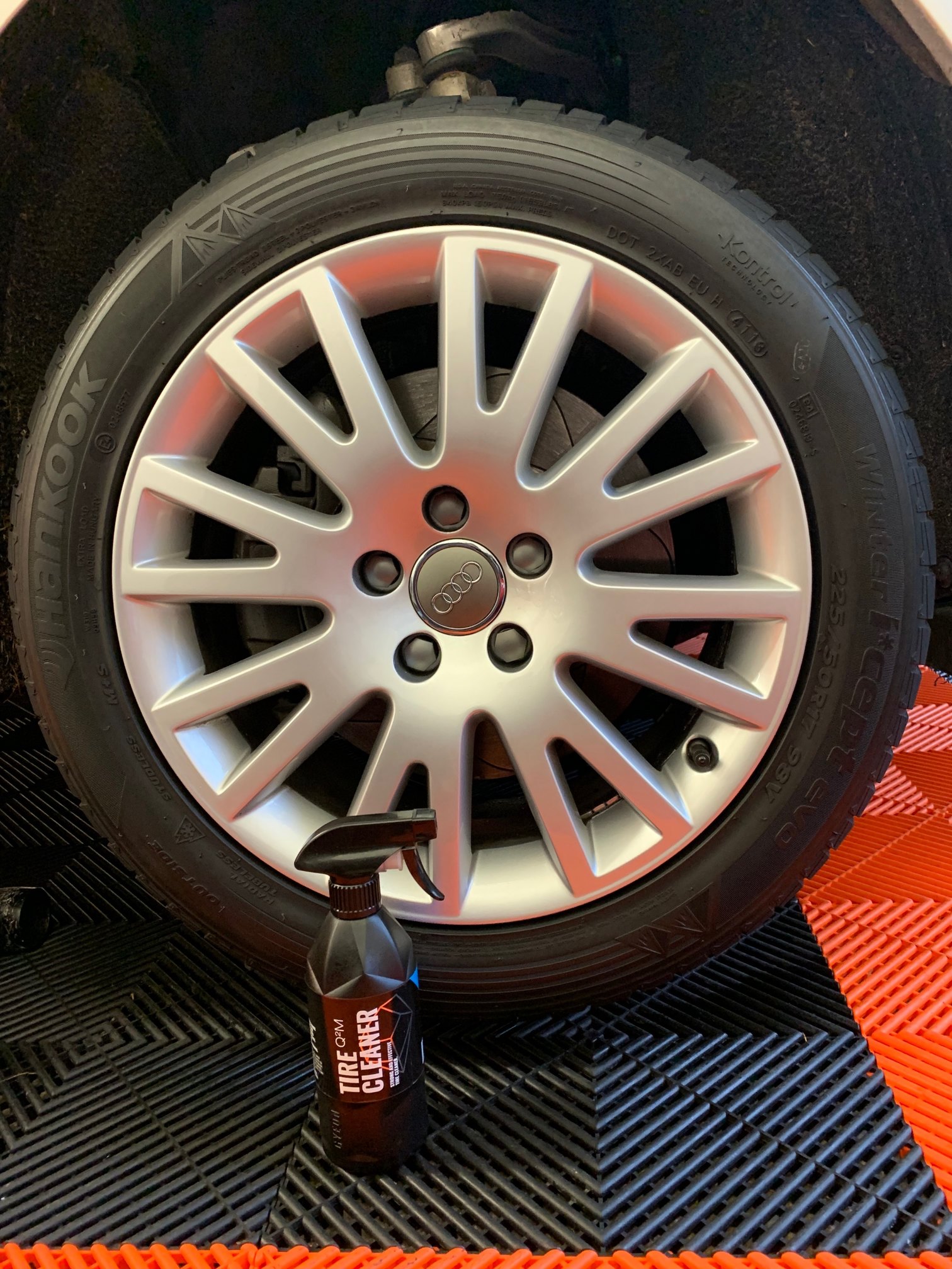

Je vois mets un petit nettoyage sans eaux de ma monté hiver.
1/ jante
2/ dégraissage pneus
3/ dressing pneus
je vois souhaites de très bonnes fêtes 🎁🎊🎄🎉😉

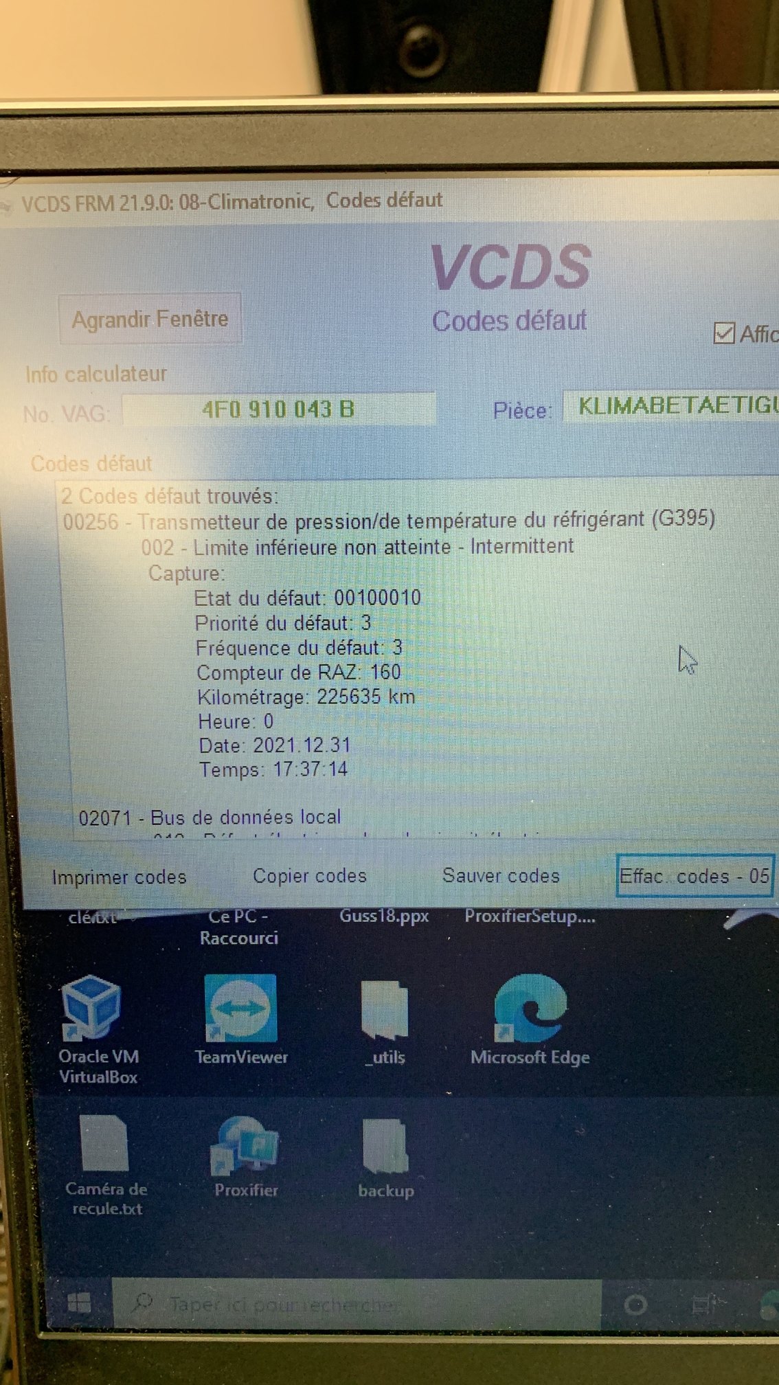

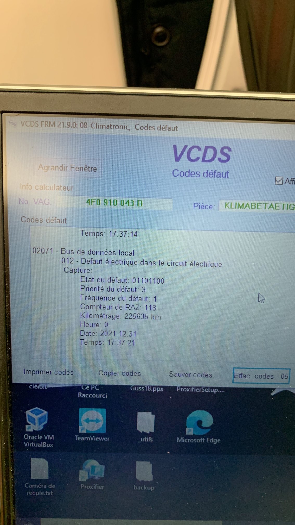

J’ai eu un petit souci vendredi soir en prenant la voiture.
Plus de ventilation, un peu compliqué quand on a besoin du dégivrage 😅
je viens de faire un scan et le défaut suivant ressort :
J’ai contrôlé le fusil (repère 41 côté conducteur de 40A).
Celui-ci est ok.
Auriez vous déjà eu ce défaut ?
Modifié par SamZ-69

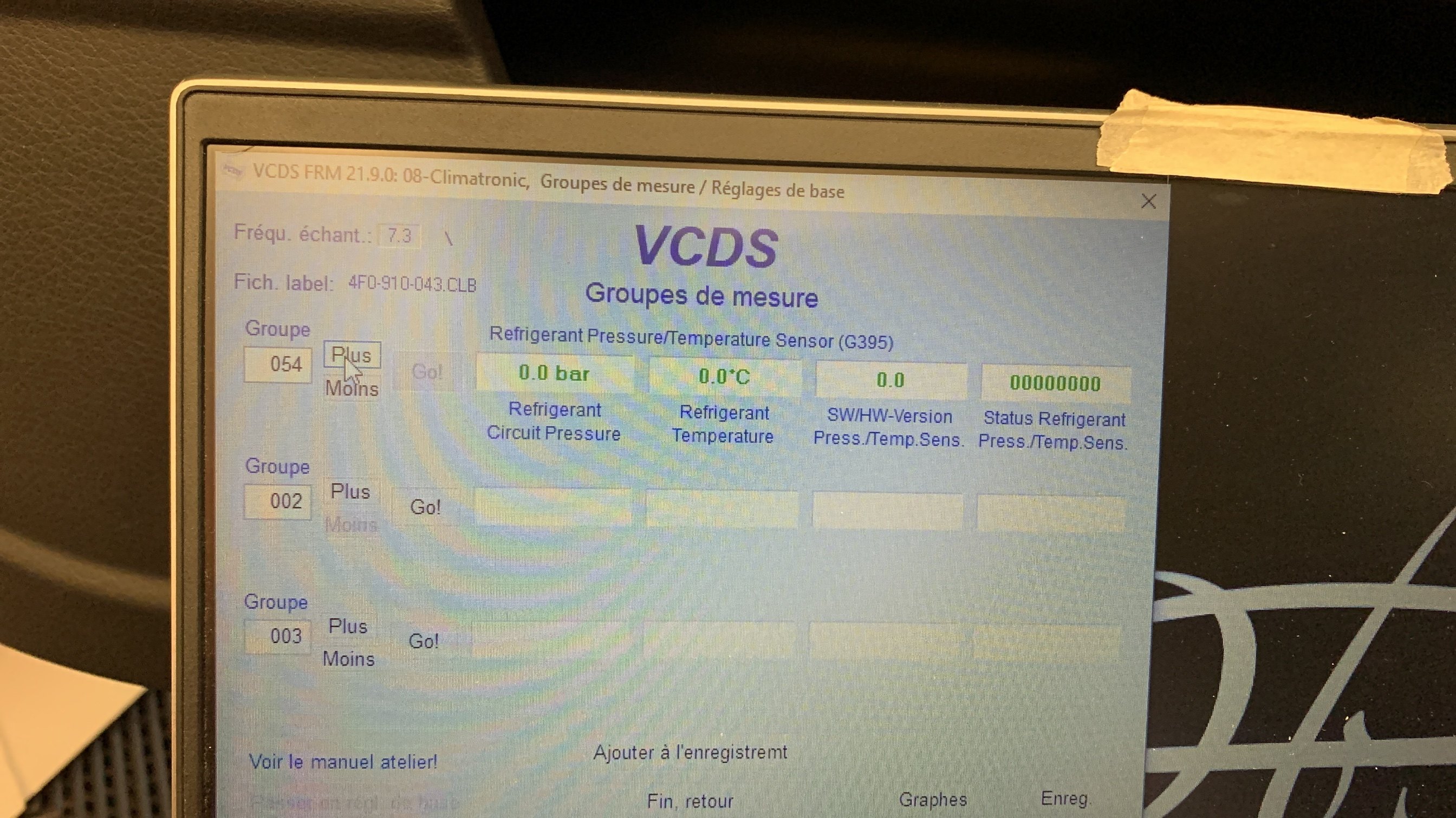

J’ai omis de précisé que j’avais également un défaut capteur de pression réfrigérant.
j’ai donc vérifier la pression via vcds calculateur 08 canal 54, et là la pression est a 0bar moteur a l’arrêt.
Il semblerait donc que le circuit soit vide de gaz.
Est ce que cette perte de pression soudaine agisse sur la ventilation ?

j’en ai fait faire une l’été dernier mais le circuit n’était pas vide, il manquait 350gr sur 520 de mémoire.
l’a il semblerait que le circuit soit entièrement vide.
ce qui est étonnant car le we dernier ça marchait très bien 🤔
