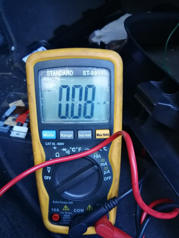

  9. Je vais le faire au multimetre pour être plus précis

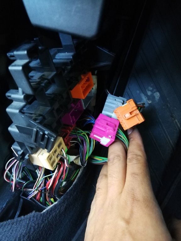

  10. Sur le fusible 31 le filament est à peine orangé comme sur la photo je vais débrancher les fiches dans le montant inférieur comme tu l'as décrit pour voir

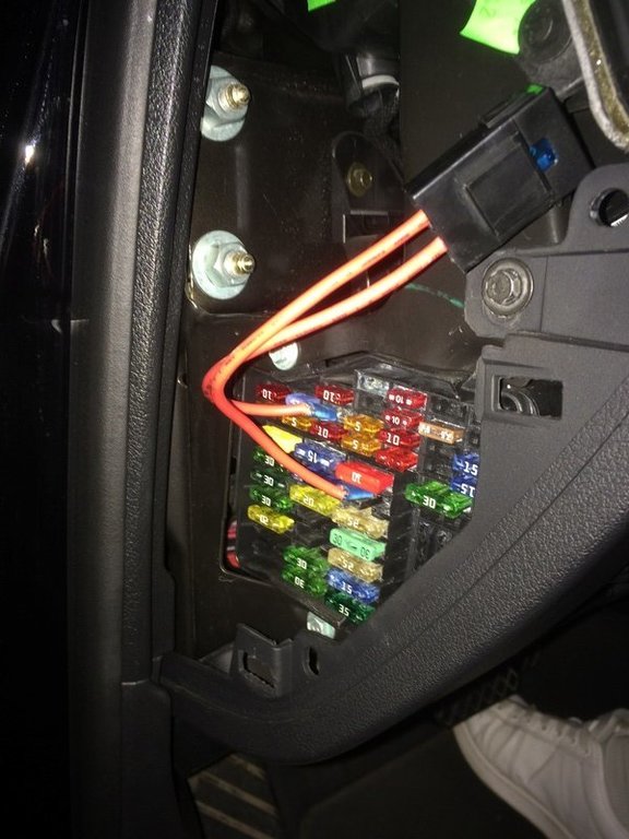

  11. Voici le pond en question :
  12. Mon 38 est bien un 15A, mais à savoir que quand j'ai ouvert pour la 1ere fois le couvercle de la boîte à fusible l'ancien proprio avait fait un pond entre le fusible 6 et le 39 avec un seul fusible pour les 2, du coup la clim était en mode "econ", du coup j'ai supprimé ce pont et remis comme à l'origine un fusible dans chaque emplacement, de ce fait la clim refonctionnait correctement mais feux de recul arrière gauche allumé. Ce problème est je pense indépendant du fusible 38 qui grille en continue. Par contre dans le caisson d'eau je ne vois pas de connecteurs que des relais et fusibles et le boîtier électronique...

  14. Le seul moyen de faire éteindre le feux de recul arrière gauche est de retirer le fusible n°6... Et quoi que je fasse sauf évidemment débrancher la batterie, le fusible 38 grille...
  15. J'ai fais le test avec une ampoule 12v, branchée en lieu et place de mon fusible 38, puis j'ai débranché la fiche blanche puis la violette et aucun changement....
