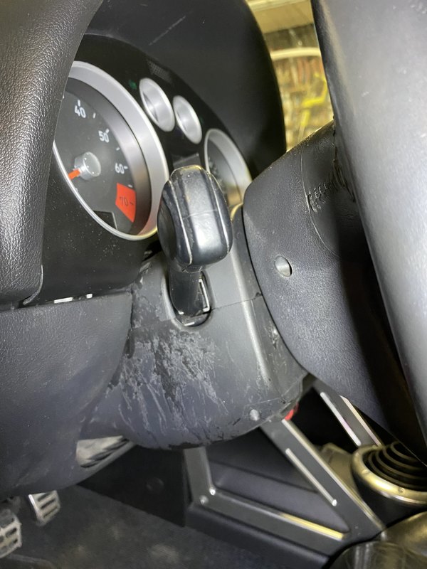

Avant ses premiers de tours de roue après plus d'un mois d'arrêt, une dernière touche : les caches derrière le volant
L'occasion également de changer 2 fixes rapide cassés et ajouter une vis manquante sur le grand cache en dessous.

Faut que je change celui du dessus aussi.
J'ai celui du dessous en neuf mais bizarrement, quand j'essaye de monter le nouveau autour de ma colonne de direction les vis ne sont pas assez longues...
du coup j'ai du remettre l'ancien qui n'est pas aussi abîmé que le tien!!!!!
Y'a quelqu’un qui s'est acharné dessus ou quoi?????
En tout cas c'est plus clean comme ça

Si ton TT fait partie des premières générations, tu n'as pas le nouveau système de fixations. Il te faut 2 entretoises et 2 vis un peu plus longues, et c'est réglé. Les références sont sur la photo juste au dessus.
Sur la mienne, je les avais, et j'ai donc acheté le kit pour rien.
Si tu es intéressé je t'envoie ça.

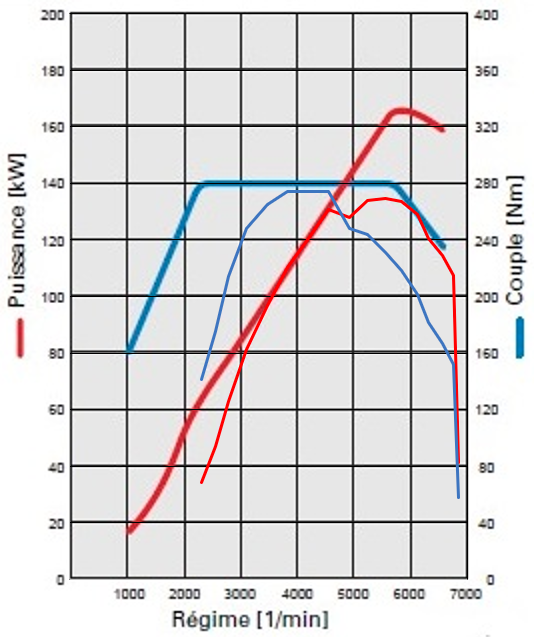

En écrivant ces lignes j'ai pu trouver un super sujet sur le moteur 225 ch ici : http://www.forum-audi.com/topic-336-le-moteur-18l-t-225-ch-4-cylindres-des-audis-tt-et-s3.html
Courbes de couple et de puissance officielles (comme d'habitude, c'est obtenu au banc moteur, sans accessoires et dans des conditions optimales)

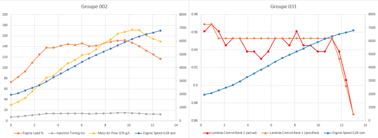

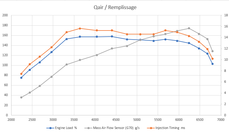

Ce jour, premiers logs, grâce à l'excellent sujet de @bk56190, que je remercie au passage !
Comment dire ..., il en manque un peu !
Ici, une courbe de couple estimée par le contrôle moteur (à partir de laquelle j'ai calculée la puissance) dont je ne connais pas la précision (groupe 120), sur une reprise 2000 -> rupteur en 3e
Moteur chaud, clim off
J'ai superposé les courbes obtenues sur la courbe officielle Audi du BAM
J'ai quasiment le couple max, mais sur une plage bien plus étroite, et surtout 135 kW (183 ch) au lieu de 165 (225 ch) !

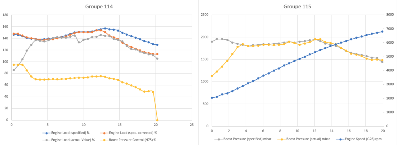

Si un œil avisé passe par ici pour interpréter les résultats, voici les courbes sorties des logs conseillés sur le sujet cité plus haut :
Check du débimètre (groupe 002)
173 g/s pour un théorique de 180 g/s si mes infos sont bonnes
J'ai nettoyé le débitmètre il y a très peu de temps et j'ai un filtre à air pipercross, du coup je ne sais pas si c'est bon ou pas ...

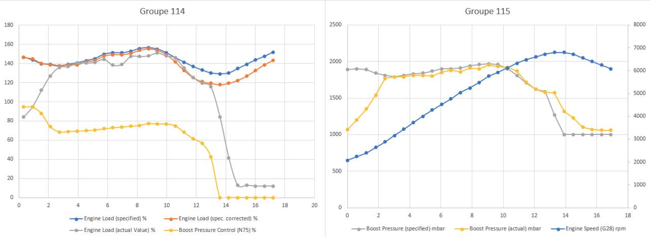

Check fuite d'air sural (groupes 114 / 115) sur reprise 3e
Comme je le sentais, avant 3000 rpm, je n'ai pas grand chose ...
Par contre, la pression de sural réalisée semble globalement suivre la consigne, avec quasiment 1 bar de sural, même si ça s’essouffle assez vite (~5800 rpm) . Comment dans ce cas expliquer le manque de puissance ?
Bizarre ce creux autour sur la variable "charge moteur courante" de 7s, soit vers 5000 rpm, et surtout cette correction sur engine load , qui intervient avant 6000 rpm !
Je ne sais pas du tout interpréter l'évolution de la variable concernant la N75 : bonne ou pas ?

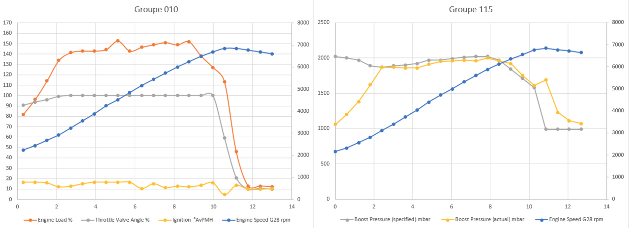

Complément Check sural (groupes 010/ 115) sur reprise 3e
Là je ne sais pas interpréter les valeurs du groupe 10, sauf celle du boitier papillon !
Check fuite d'air sural (groupes 114 / 115) sur reprise 4e
Similaire à la reprise 3e
Check pompe de gavage carburant (groupes 002 et 31) sur reprise 3e

check ta lambda et dump valve ;)
Et poste les fichiers csv plutôt stp
Voici.
J'ai testé la DV récemment de cette manière :
Pour la sonde lambda avant cata, je ne sais pas comment la tester.
Sur le log du groupe 31, je vois que celle du banc 1 (puisqu'il me semble qu'il y en a 2) suis globalement la consigne, sans savoir si elle est décalée ou pas en réalité

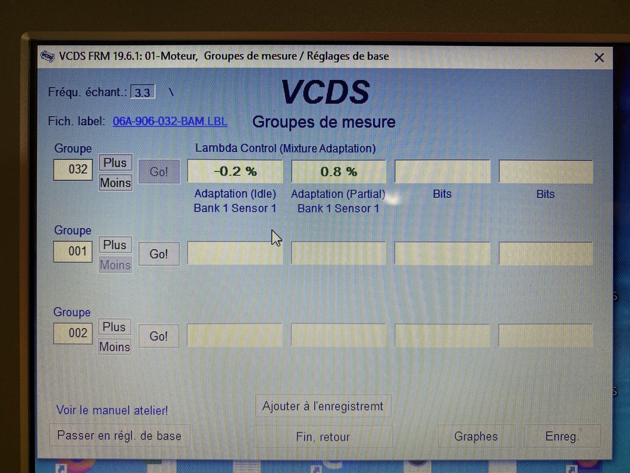

J'ai fait un clear des défaut avant de faire les logs, ne sachant pas ...
J'ai du faire 15-20 km, je vais quand même aller voir ce que donne le 32

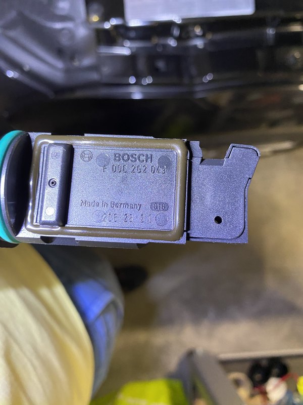

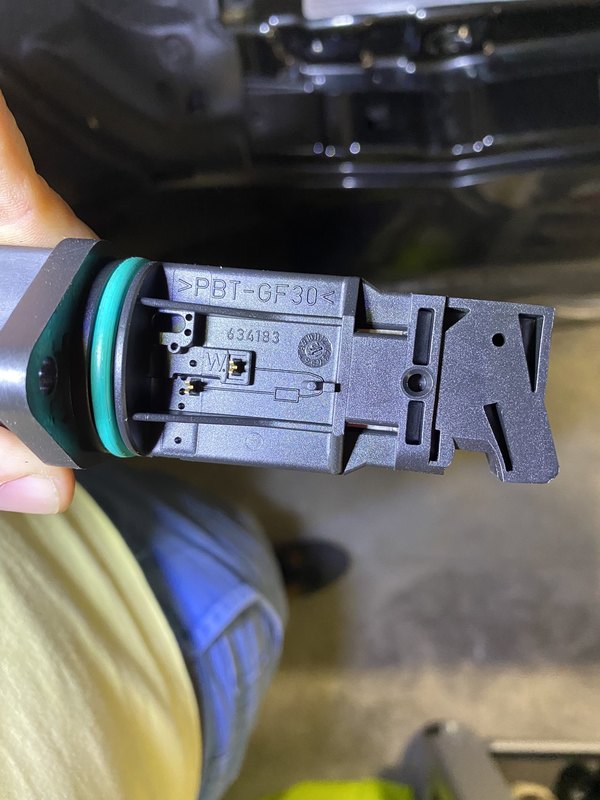

Le débitmètre est un Bosch
Je l’ai nettoyé il y a très peu de temps au spray contact
Les valeurs du canal 32

Il manque pas un truc sur ton débitmètre ...... ?
Cette sonde de température n'est pas utilisé sur 1.8t.
