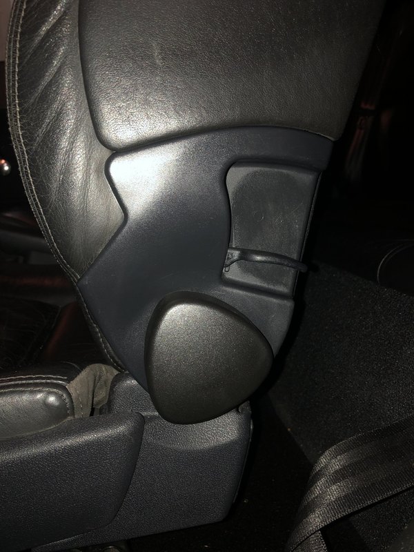

Mise en place du levier de basculement du siège, qui manquait

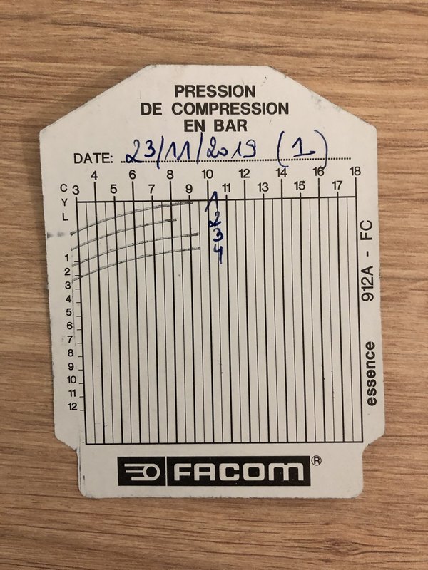

test du jour : les compressions moteur. C’était ma première !
j’ai recoupé les différentes infos du manuel d’atelier et du net
Batterie chargée à 100% (12,8v)
Moteur à température de fonctionnement, on enlève les bobines et les bougies
J’ai aussi déconnecté électriquement les injecteurs et la pompe à essence, via le fusible 28 (15A)
1er test :

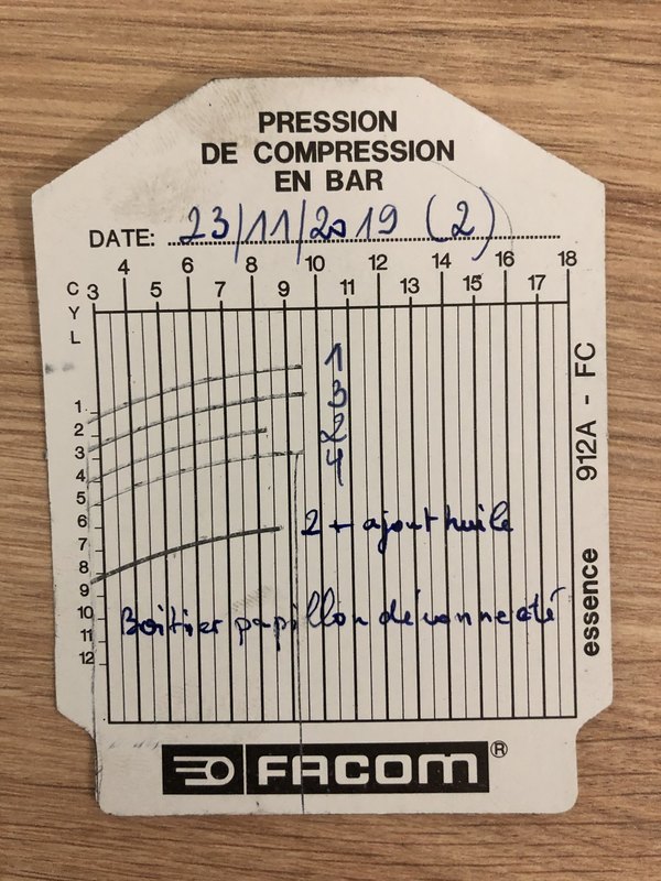

2e test après déconnection physique du boîtier papillon du répartiteur, après m’être aperçu que même si on appui à fond sur l’accélérateur, le boîtier papillon s’ouvre à la mise du contact, mais se referme dès la mise en route du démarreur.
Le cylindre 2 confirme sont décalage par rapport aux 3 autres, même s’il n’y a rien d’inquiétant. J’ai donc ajouter une cuillère à café d’huile dans le cylindre par le puis de bougie pour voir l’impact. On monte à 9 bars. On voit ici 8,5 car lors de l’essai qui m’a donné 9, je n’avais pas remis le papier
Bref, j’ai l’impression que dans l’ensemble, c’est rassurant, au regard des préconisations constructeurs :
Valeurs à neuf : 10 - 13 bars
Limite d’usure à 7 bars, et pas plus de 3 bars d’écart entre 2 cylindres.

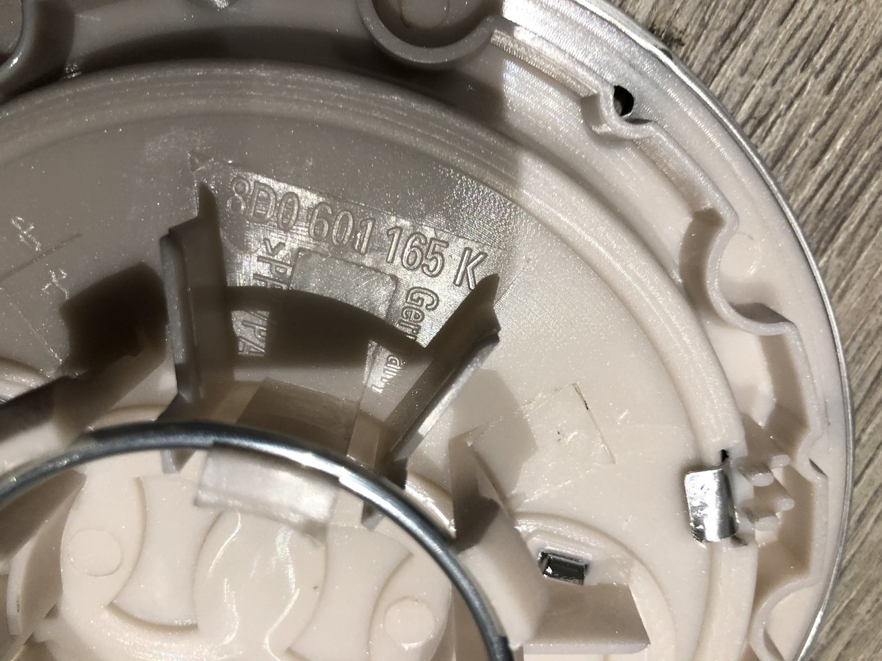

Centres de roues reçus. Qualité assez convaincante.
la référence OEM est présente au dos ...

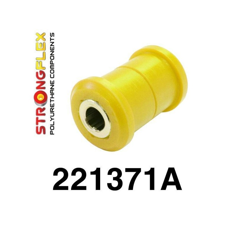

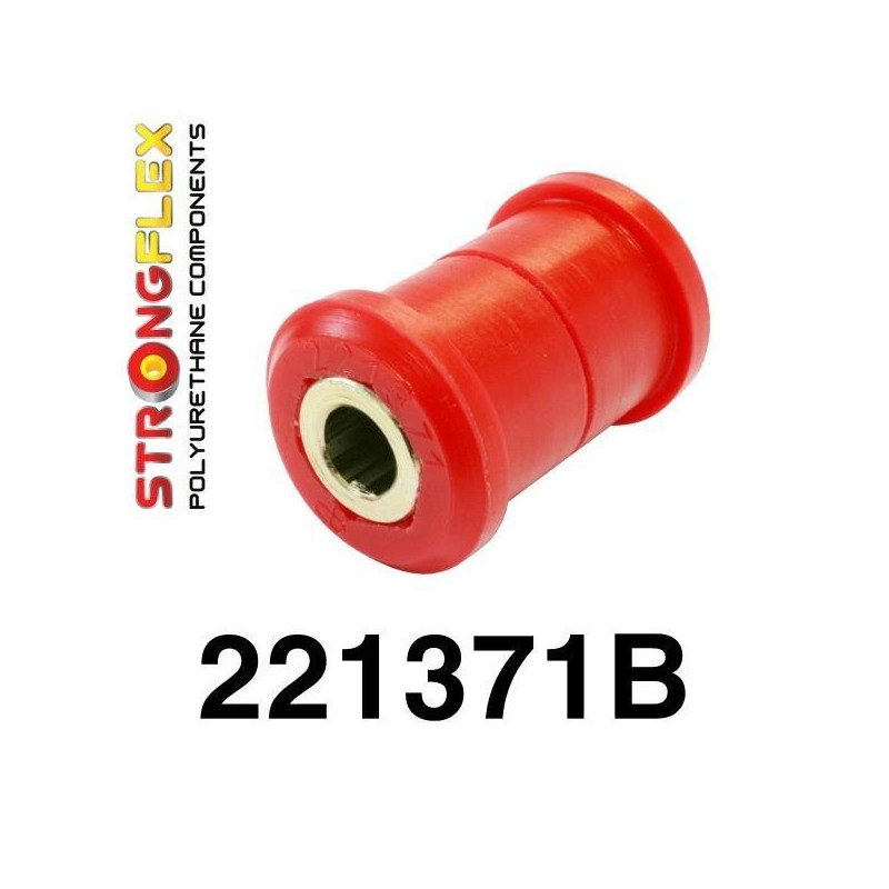

En poussant les recherches, j'ai trouvé :
PowerFlex PR3-510 : ~120€
Superpro SPF2540K : ~80€ la paire, soit 160€
Et le challenger : Mightflex 221371A : 10€ l'unité, soit 40€ la paire, soit moins cher qu'un seul bras complet !
Je ne connais pas du tout cette société, basée au Portugal, mais on peut dire que les prix semblent très compétitifs !
https://www.mightflex.com/
Rouge = dureté origine
Jaune = dureté supérieure
image.png.c3f8b20100086defb602799f760be223.pngimage.png.8010fc6113e7bae0d69121412dc56971.png

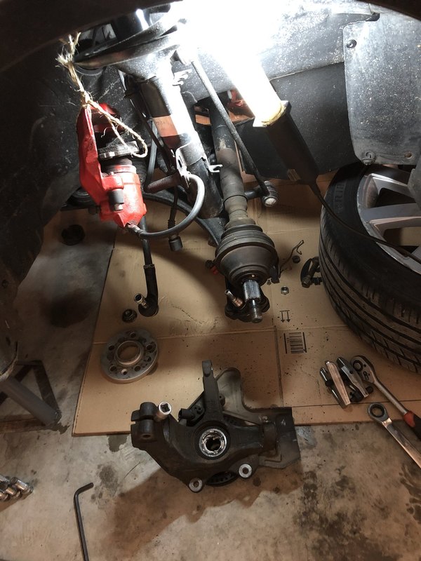

1ere étape, démontage d’un demi train.
Pour se faire, il faut retirer la durite de frein et le câble de frein à main, le capteur ABS, désaccoupler le cardan de l’haldex et enlever les 2 bras de direction, et l’amortisseur (Bilstein encore tout neuf)
bilan : ça pourrait être pire.
Je change tous les silent bloc et roulements
Sur la photo ci-dessous, on peut se rendre compte de l’état de fatigue de l’ancien silent bloc, qui garde sa position habituelle, comparé au neuf, dans le sachet qui m’apparaissait plus gros à première vue. En fait, c’est bien le même diamètre mais la partie métallique est plus large. La pièce aurait elle été renforcée ?

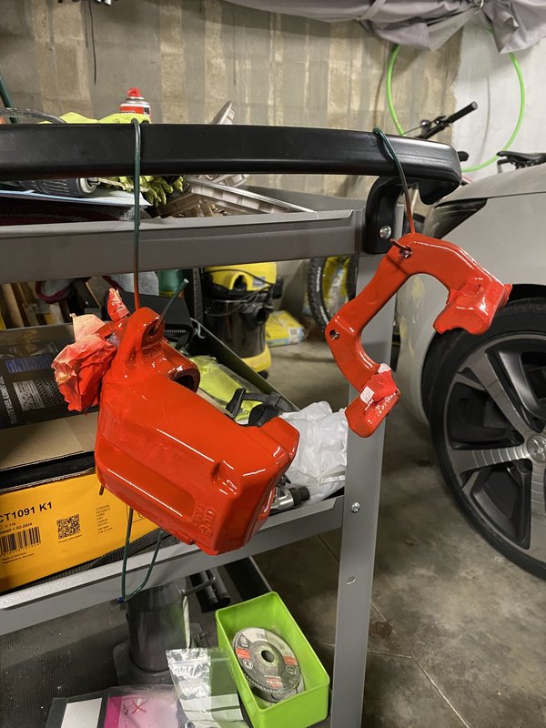

Au passage de dois refaire les étriers de frein, celui de droite étant un peu grippé à cause du joint cache poussière, déchiré.
J’entendais les plaquettes couiner de temps en temps à l’arrière droit.
Je changerai aussi les plaquettes de frein, usées de façon inégales.
Après nettoyage
Puis peinture
Pour les refaire, voici une vidéo très didactique : https://youtu.be/YHPX8lEHFKs
