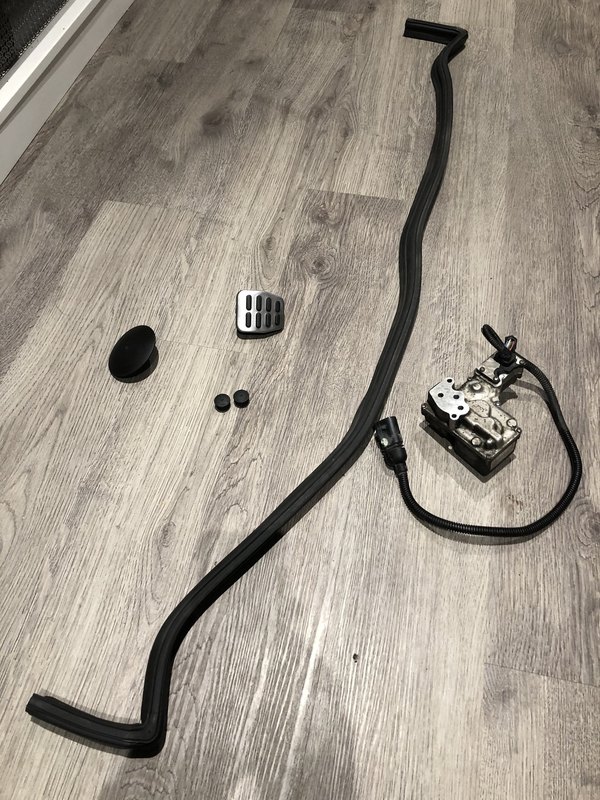

Hello
Du nouveau ici !
je viens de récupérer des jantes Old RS4 (Replica en état correct), et une partie des pièces que j’ai sur ma liste, dont un calculateur Haldex, que j’ai testé en le branchant directement sur la voiture. Et la, plus de défaut de communication.
je prévois donc son remplacement, en même temps qu’une vidange et remplacement du filtre. Il faudra également que je regarde parce le cardan arrière droit est recouvert d’une couche de graisse. Peut être un joint spy ?
Les pièces à monter :
- capuchon tête d’amortisseur
- joint de baie de pare-brise
- coiffe de pedale d’embrayage
- capuchons fixations étrier de frein AV
- calculateur Haldex
Je ferai des photos avec les Old RS4 quand elles seront montées après un gros nettoyage
