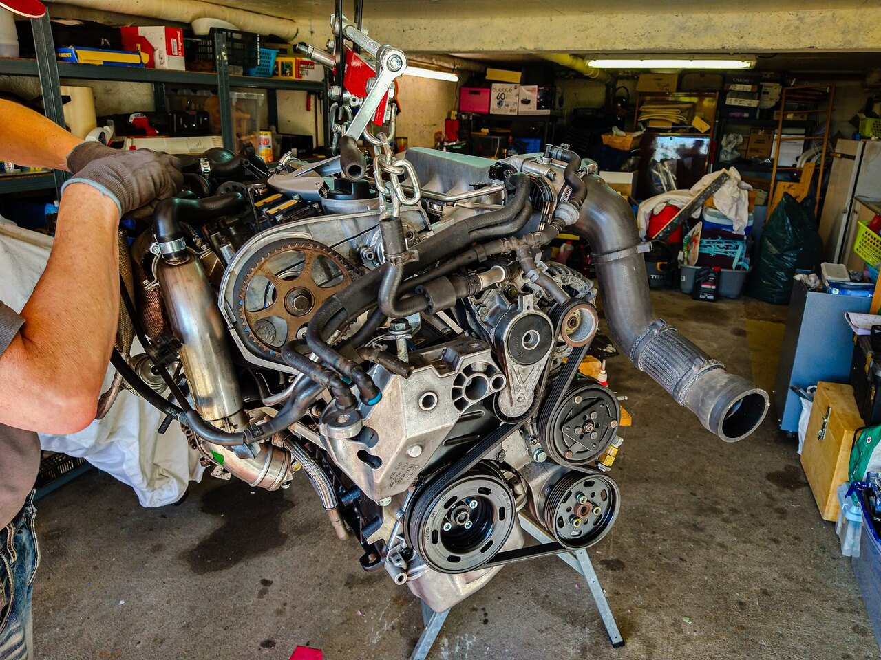

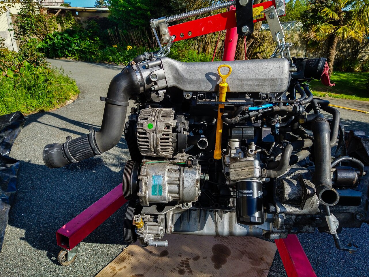

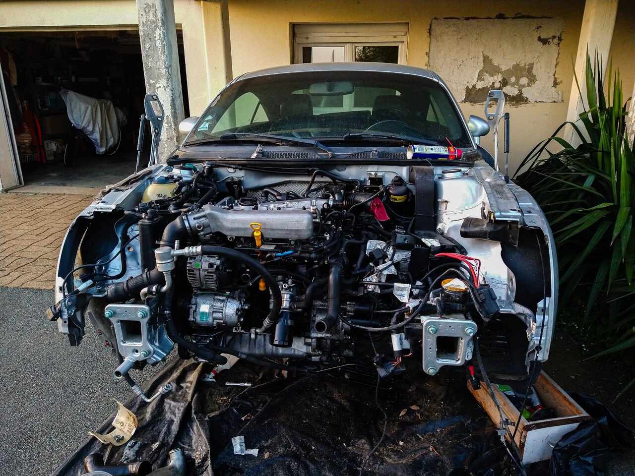

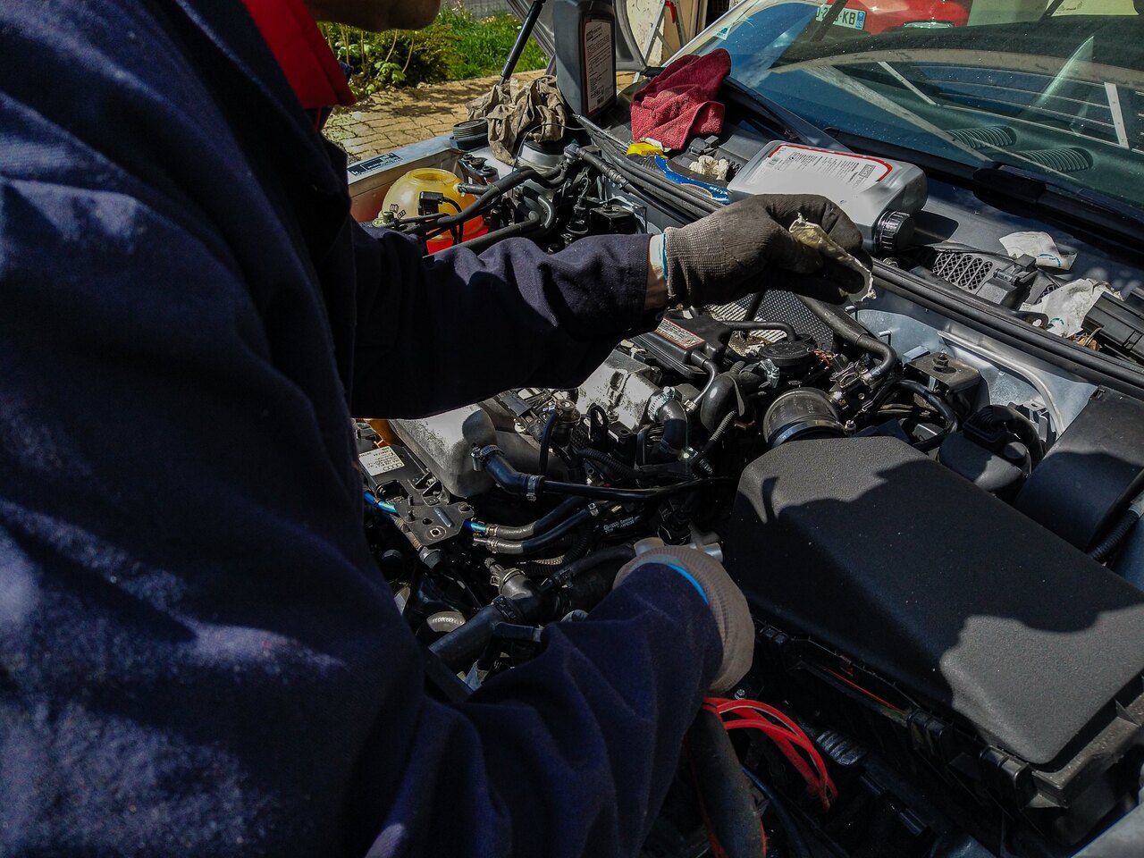

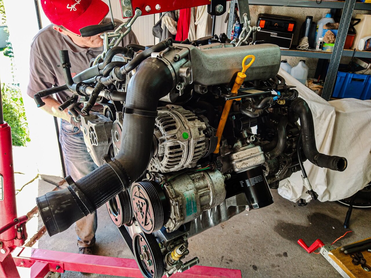

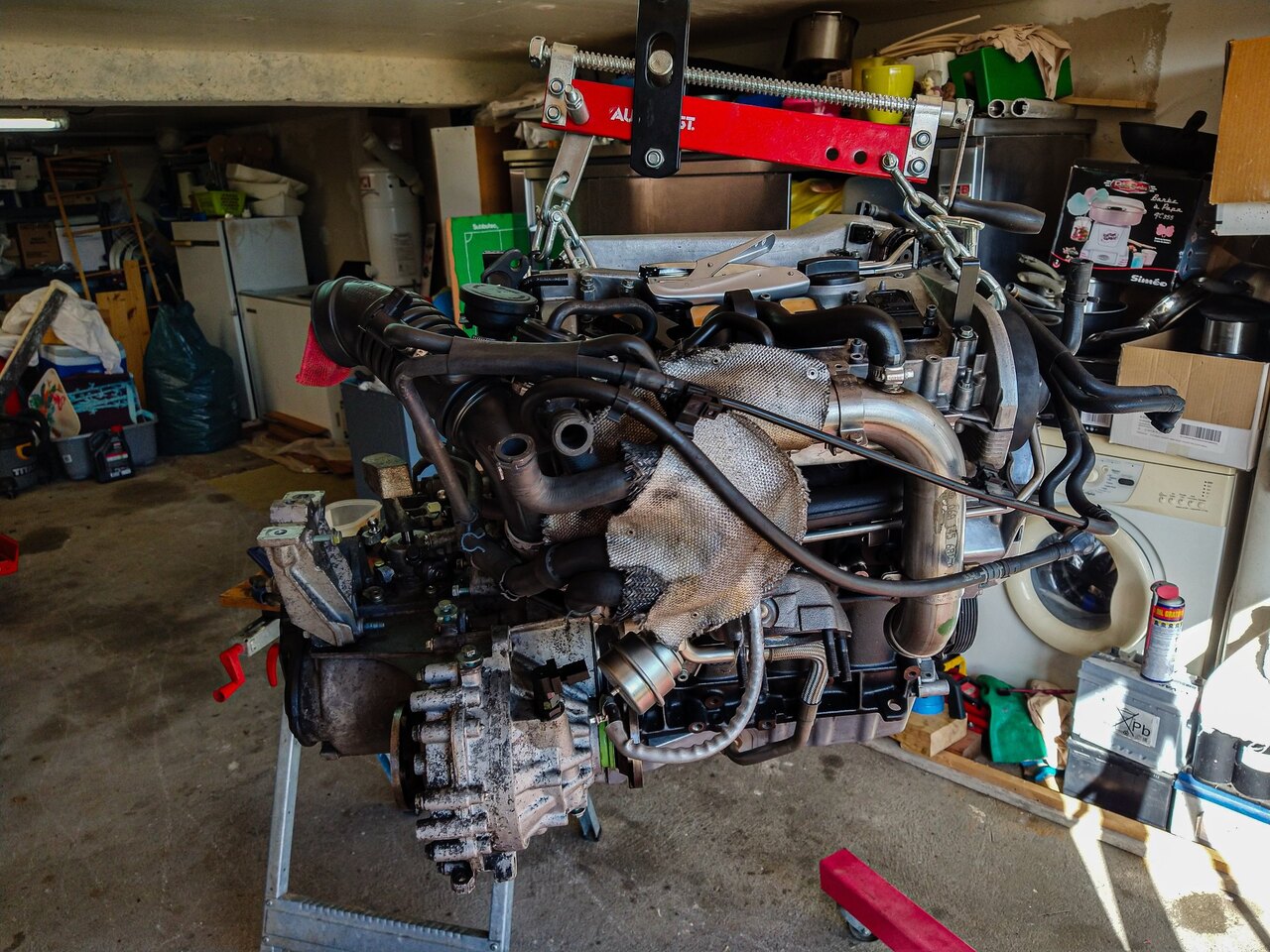

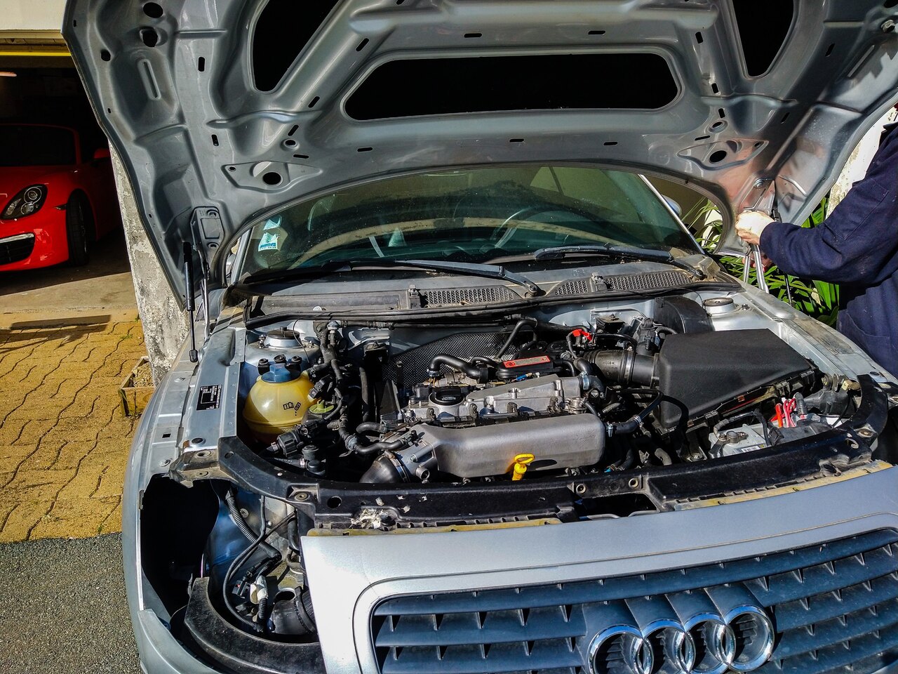

  15. Bonjour à toutes et à tous, Je viens vous apporter des news a propos du projet. J’ai pu m’y remettre ce weekend avec l’aide précieuse de mon père. Donc on a commencé par mettre cette fameuse visse M7 en place et remis l’ensembles des accessoires. Ensuite on a remis quelques colliers et on a remis les protections thermiques. On a sorti le moteur du garage (ce qui n’était pas facile ^^) et on a préparé la voiture à re-recevoir el motor ! (non ma voiture ne repose pas sur ses jantes, rassurez vous) Tout s’est bien goupillé et on a pu remettre l’ensemble des capteurs et durites. Bon … Dans la foulée, on a dû refaire le « capteur » sur le couvre culasse qui a pris son indépendance… C’est un truc qui permet d’enlever les interférences de l’allumage. On a remis de l’huile dans le moteur, du liquide de DA et de l’huile dans la boite. On a remis la tringlerie de boite toute neuve. On a amorcé le moteur en huile. Un câble, une batterie et hop ça tourne. On entend bien les compressions et je confirme (pour la 7 fois je pense) que rien est en train d’applaudir dans celui-ci. Ensuite, on a remis le radiateur mis de l’eau et remplis tout ça avec du G12. On a réinstallé la boite à air, l’intercooler, … Bon bah … Je crois que l’on peut démarrer… Je monte dans la voiture pleine de moisissure du fait de ses 1ans et demis d’immobilisation et je démarre. Tout fonctionne bien. Le moteur a quelques ratés, mais l’essence est très vieille donc je pense que ça vient de là. Pas de voyant moteur ! = Nickel Plus de bruit de poussoirs au bout de 5 minutes = Nickel Le circuit d’eau qui se purge entièrement = Nickel La température d’eau qui est à 100°C et pas de ventilo qui fonctionne = Eh M**** Je commence à regarder tout ça de plus près et j’ai ma durite en haut du radiateur qui est bouillante, et la durite du bas qui est froide. Je regarde un peu sur internet et j’ai une piste pour le calorstat… Du coup, j’ai acheté un cardans et calorstat. Je me sens un peu bête d’investir autant d’argent de temps et de me dire : « ouais ! Faisons une économie de 9,50€… » La prochaine fois, quand je retournerai là-bas pour bosser sur la voiture (normalement le 4-5 mai) Je réparerais mes erreurs. Le point positif c’est qu’elle démarre et que tout va bien (si on fait l’exception de la surchauffe). Et vous savez le pire dans tout ça ? C'est que j'ai même pas pris l'apéro ! Mais, j’ai deux petites questions : La première, c’est pour le contrôle technique. Le mien est périmé depuis 1 ans et je sais que les contrôleurs montent dans les régimes pour faire le test pollution. Est-ce que c’est « risqué » pour mon moteur ? Est-ce que je le fais tourner pendant plusieurs heures avant de l’amener au contrôle (par exemple pour mettre la partie direction et suspension) ? La deuxième question concerne les cardans. Est-ce que quelqu’un connait les valeurs de couple de serrage des visse au niveau de la boite et au niveau du moyeux ? A bientôt !
