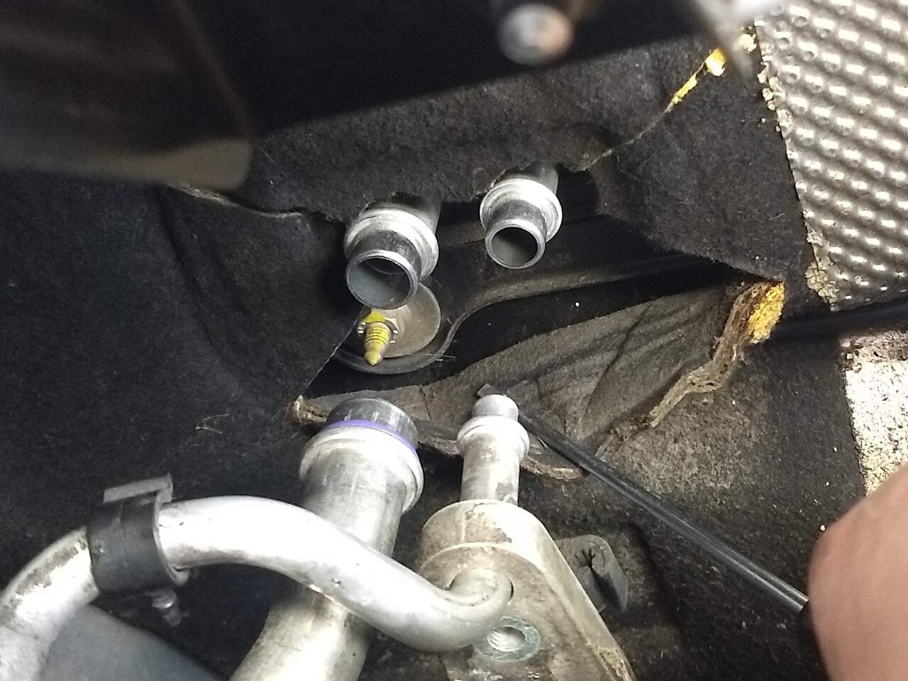

Bonjour @FVV, Pour ce qui est du capteur blanc, je l'ai enroulé à un fil de fer afin de pouvoir m'aider de ce fil pour remettre en position le capteur au moment du remontage. Pour ce qui est des fixations côté moteur, il y-en aurait deux selon les informations précieuses communiquées par @Maxou79 en messagerie privée. Une vis se trouve juste à côté des tuyaux de clim (voir photo jointe) L'autre plus proche des tuyaux d'eau, en contrebas (voir message de @canard40 plus haut) Je n'y suis pas encore en ce qui me concerne... Pour les arrivées d'eau, est-ce que quelqu'un sait s'il est vraiment nécessaire de vider le circuit complet ? Ou est-ce que la perte de liquide est limitée quand on demonte les raccords ? -
