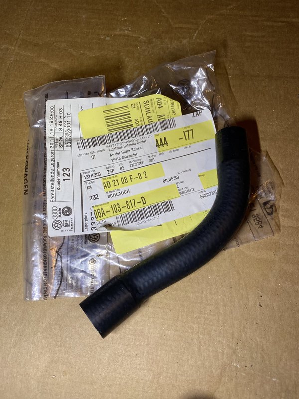

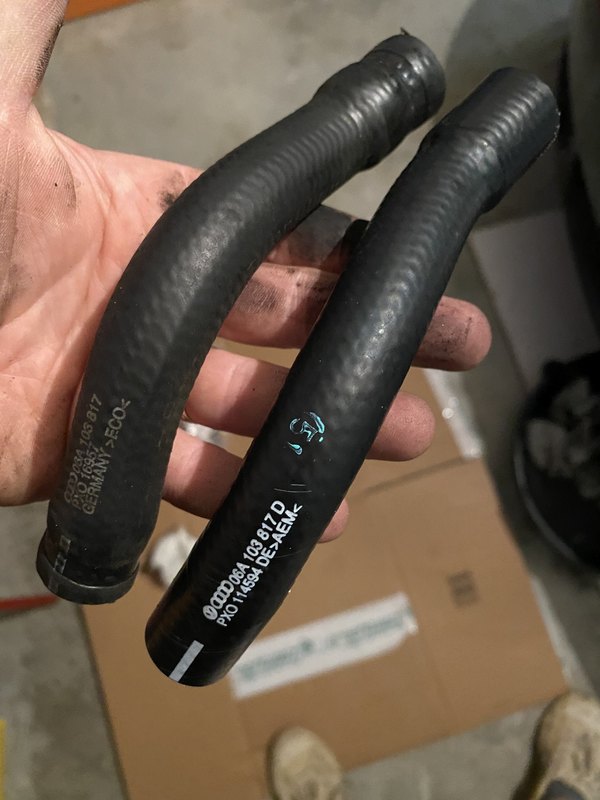

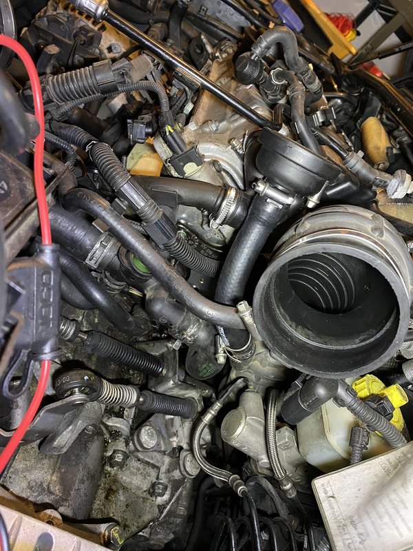

Au passage, ça m'a permis de voir que j'avais une durite de refroidissement quasiment pliée, en sortie moteur.
Probablement un mauvais remontage après une opération ...
Vue de coté
Vue de face
J'ai pu récupérer l'image ci-dessous. On voit bien que cette durite (la petite en dessous de la flèche) passe de l'autre coté du boitier de sortie d'eau.
Après vidange du liquide de refroidissement, j'ai pu la repositionner.
Ça c'est fait.

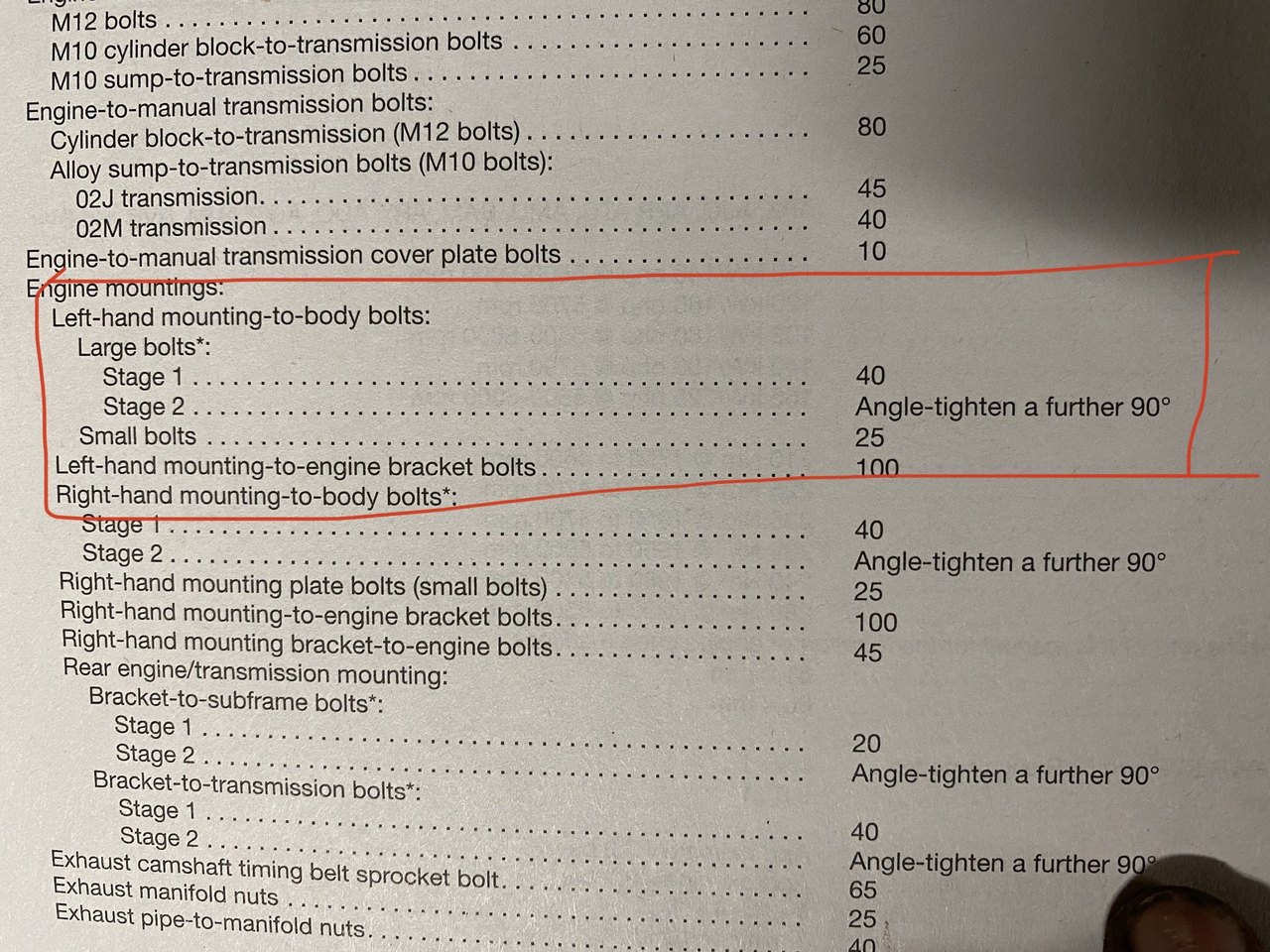

Les couples de serrage (en N.m) :
Il est conseillé de remplacer les vis lors du changement. Ne les ayant pas commandé préalablement, je les ai réutilisé avec un peu de frein filet loctite rouge.

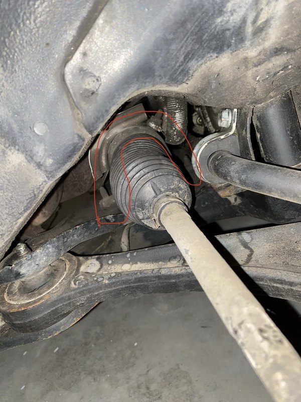

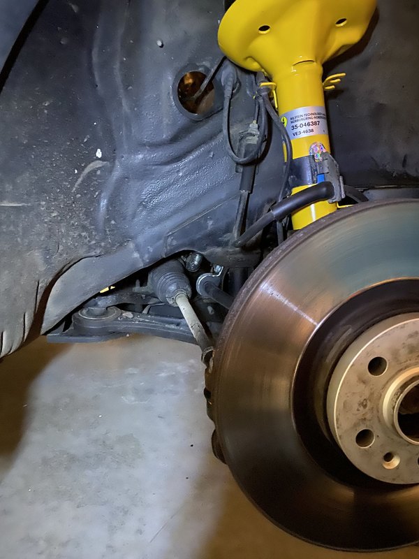

Et enfin, le fameux silent-bloc de crémaillère.
Les refs apparaissent quelques posts plus haut.
Pour y accéder, il faut déposer la roue droite.
On l’aperçoit, retenu par une sorte de fer à cheval, maintenu par 2 vis sous le berceau.
Il faut aussi 2 vis en haut car ce fer à cheval maintien une plaque de protection et une durite.
Pour l’enlever, c'est un peu la galère. J'ai du ruser et faire des trous dedans.
Ça m'a permis de le sortir plus facilement.
Voici une fois tout retiré.
Ensuite, opération inverse pour remonter.
C'est plus facile avec le powerflex et la graisse PTFE ...
Et voici.

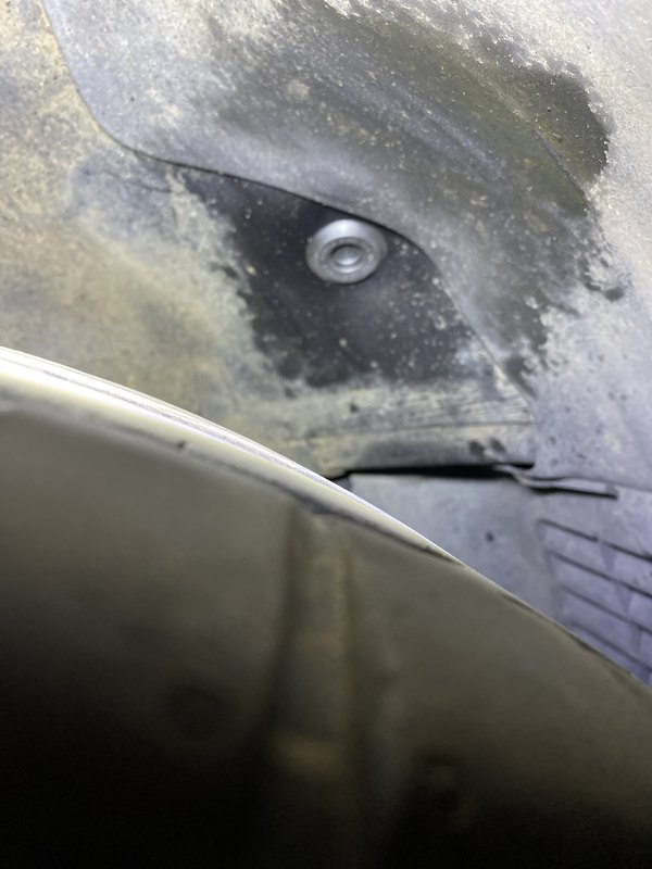

Question qui n'a rien à voir :
- Avez vous un obturateur dans l'ouverture à droite ?

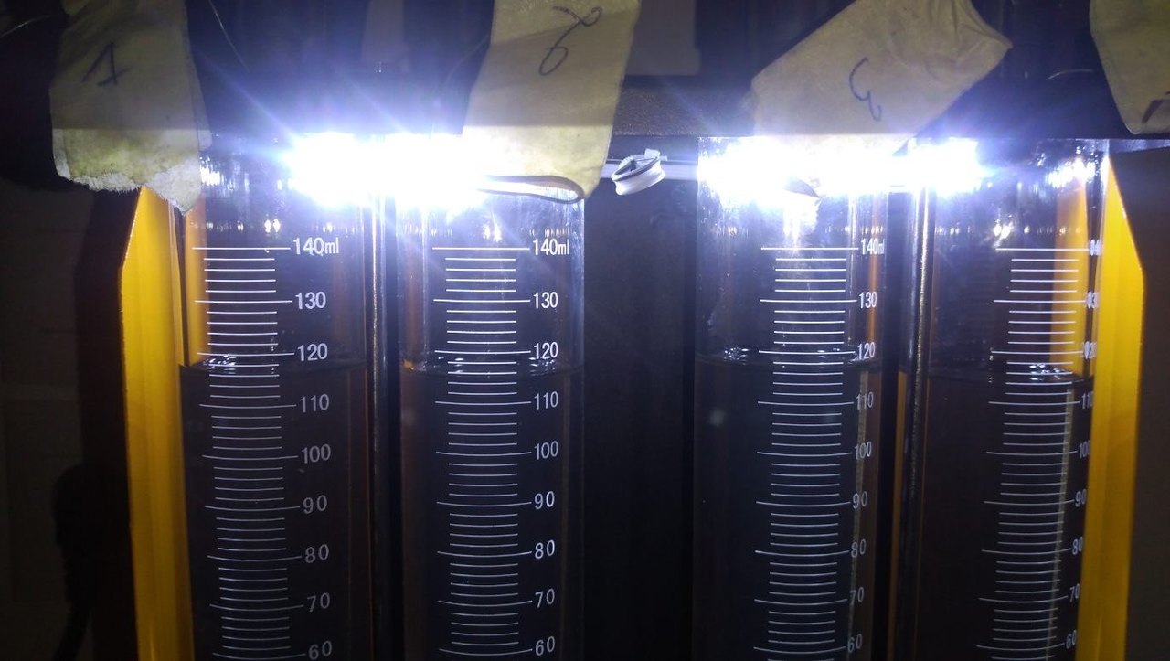

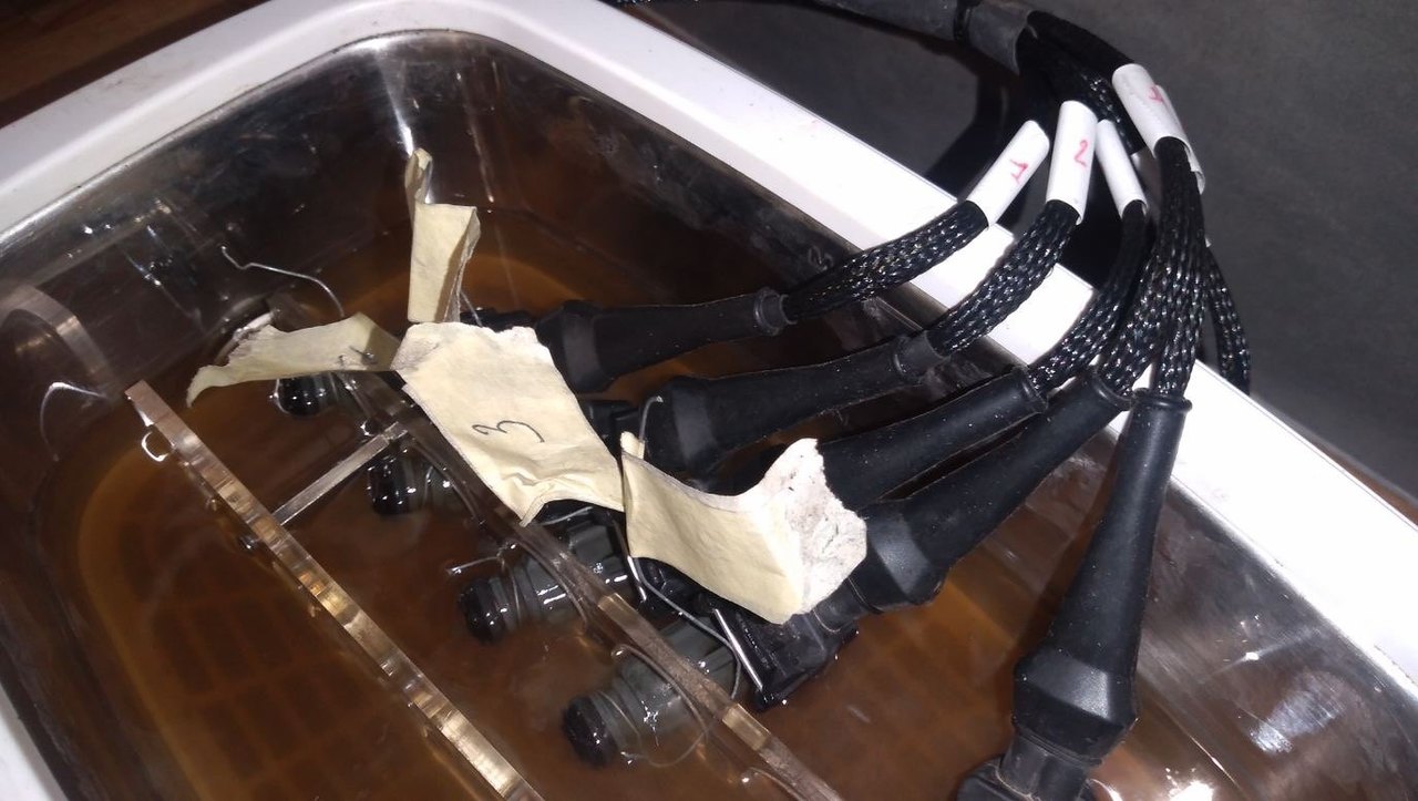

Ensuite, au tour des injecteurs
Après quelques recherches, j'ai fait la connaissance d'une personne très sympathique habitant le 78, qui propose un nettoyage (ou dégrippage dans les pires cas) au bain ultrasons + contrôle des quantités injectées.
Je profite d'ailleurs de ce post pour partager ce que je pense être un bon plan, car les tarifs m'apparaissent plus qu'honnêtes, sachant qu'il y a du travail derrière.
  • 35€ pour 4 injecteurs, et 45€ pour 6.
  • 10€ pour le kit joints/ filtre interne / chapeau avec pose comprise.
Ne sachant pas ce que je peux partager, je fournirai les coordonnées par MP aux intéressés
Quelques photos durant l'opération
Bilan : aucun injecteur grippé, et débits injectés très proches les uns des autres, quelque soit le point de fonctionnement.
Résultat final

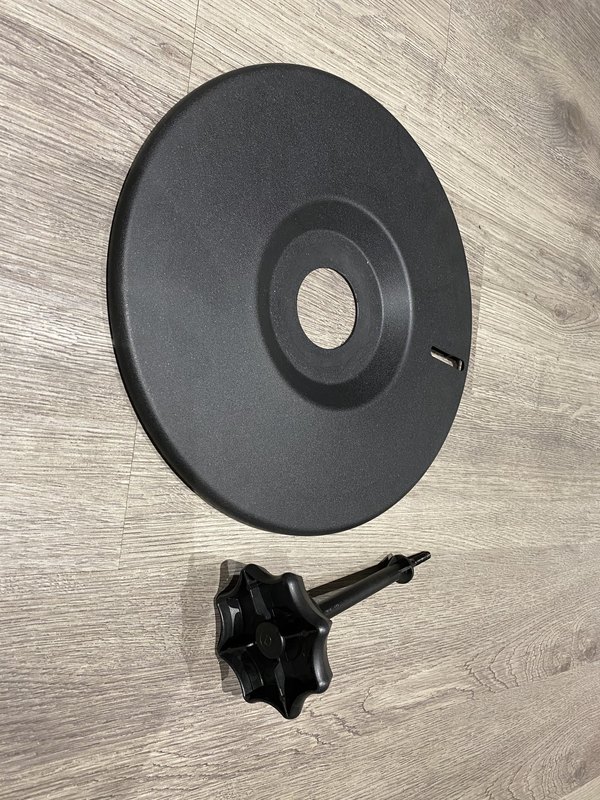

Cache supérieur de la roue de secours, trouvé sur leboncoin

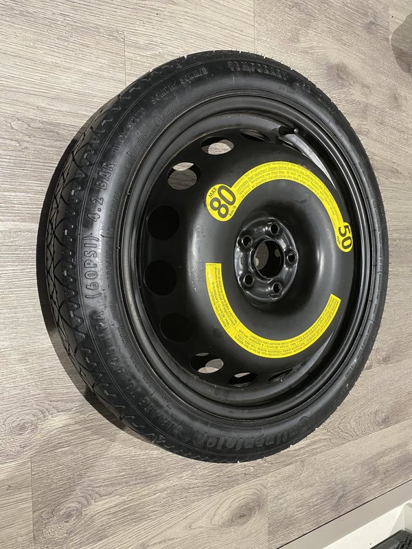

Nettoyage / gonflage / traitement (dressing) de la roue de secours
Remise en place. Pourriez vous me dire si je dispose de tous les outils ?
Résultat final. C’est d’origine !

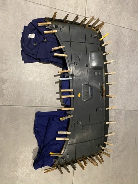

Ces derniers jours, je me suis penché sur le cas de la garniture du hayon. Opération recollage du tissu d’origine, choix orienté par un aspect plutôt correct.
Renseignement pris, j’ai acheté cette colle :
Ensuite, l’essentiel de l’opération a consisté à séparer le tissu du support pour appliquer la colle au pinceau, sans s’en mettre partout sur les doigts et sur la face visible du tissu.
Pour finir, j’ai utilisé des pinces à linge pour fixer le tissu le temps du séchage. Mais ce serait plutôt à proscrire parce que ça m’a laissé des traces ...
Le résultat n’est donc pas parfait’ mais pas non plus catastrophique. Je me console en me disant que c’est de toute façon infiniment mieux que ça n’était avec l’ancienne, toute décollée !
Quelques photos
Aspect final. En espérant que le tissu se détende et que les traces de pinces s’effacent

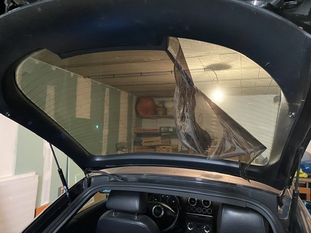

Au passage, je me suis décidé à retirer le film teinté, soucieux de retrouver un aspect d’origine.

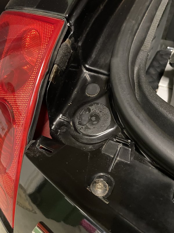

Les pastilles autocollantes des butées de coffre. Ref 8N0827771
Coté gauche, elle n'était même plus présente
Résultat final, après nettoyage, mise en place et repose du cache plastique

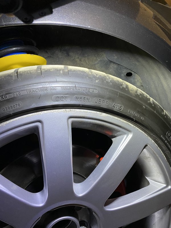

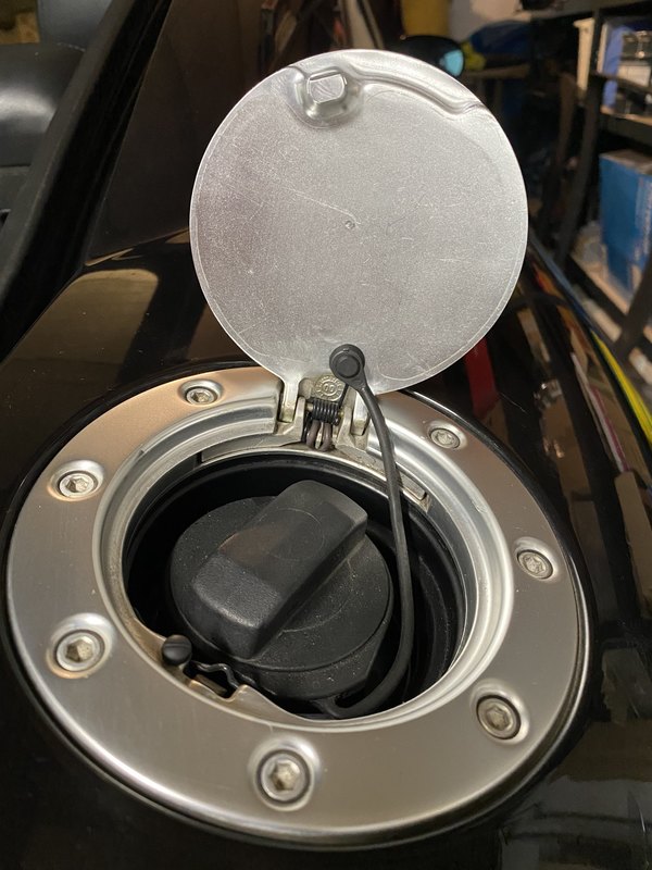

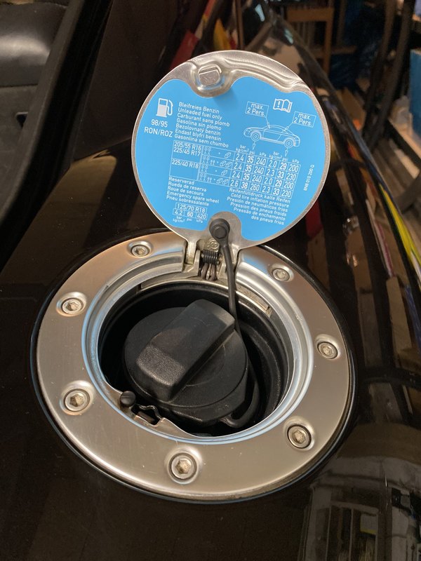

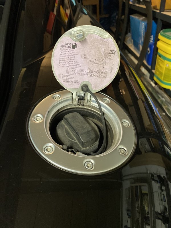

Ensuite, on s'occupe de l'autocollant avec les consignes de pression des pneus. La ref est directement sur l'autocollant.
Oui on est dans le détail, mais le but n'est pas seulement d'être cohérent avec les modèles disposant de 18 pouces.
C'est aussi d'avoir les valeurs de pression, sans chercher partout !
Avant. L'ancien a bien résister pour 20 ans !
Opération nettoyage y compris du bouchon et de la goulotte, avec un APC (j'utilise le All Clean + de chez Chemical Guys) et un pinceau, après avoir enlevé l'autocollant à la lame de rasoir + acétone.
C'est propre, c'est beau
Ah, j'allais oublier : le fameux obturateur à l'avant droit ref 803803583A

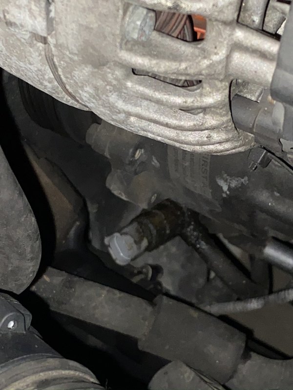

Puis on passe au circuit de direction assistée
Remplacement des bagues joint et nettoyage autour du capteur de pression, sur la pompe de DA
Références quelques messages plus haut
C'était gras et sale. Quitte à remplacer l'huile de DA, autant lever un doute d'étanchéité.
La vidange d'un circuit de DA est une première pour moi.
Prêt à recevoir l’huile neuve
En espérant obtenir une direction un peu plus souple qu'avant
Pour serrer la bague joint du capteur à 15 N.m, j'ai d'abord pris mes "repères" en mettant la clé dynamo dans l'étau, histoire de savoir comment doser.
Le circuit est à présent nickel, avec la remplacement du silent bloc de crémaillère en PowerFlex, de quelques bagues joints et la vidange.

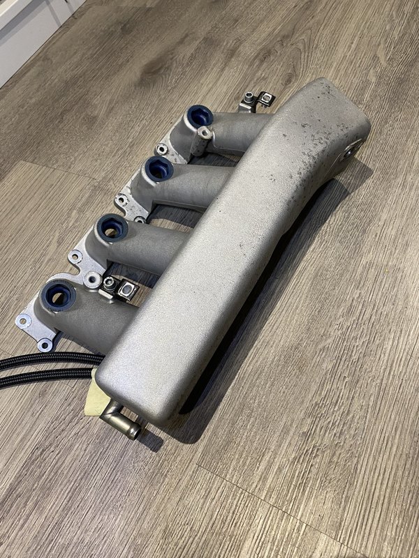

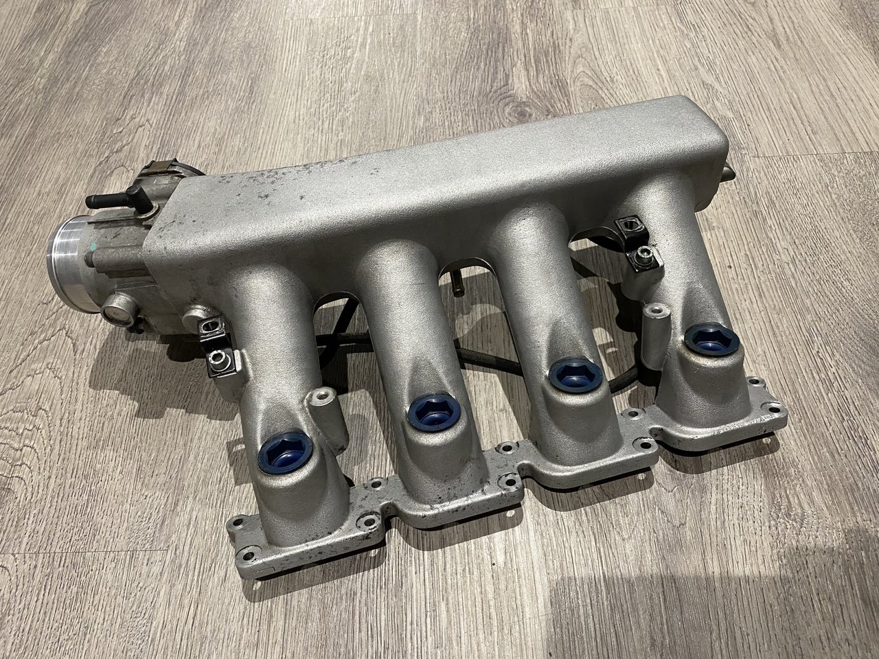

Le nettoyage / remontage de la façade admission, recouverte d'une épaisse couche de gras, causée par la durite défaillante du réseau sous collecteur.
Ici, on y voit déjà plus clair. Pinceau, brosse, Briochin, WD40 et nettoyant frein et ... du courage.
Pour éviter les ennuis, j'ai bouché les différents orifices.

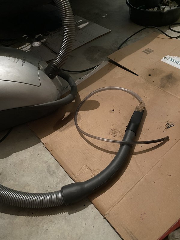

Au démontage, quelques boulettes de cambouis sont tombées dans les conduits d'admission.
Alors j'ai préféré réfléchir à une solution pour aller les chercher. Ça marche aussi bien que chez le dentiste !

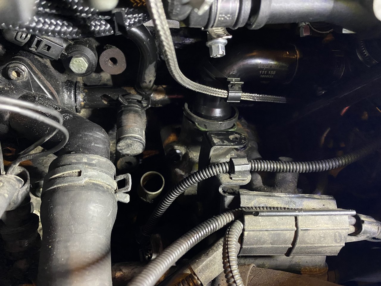

Réseau de durites reconstruit, plans de joints nettoyés, pose du joint. ça prend forme.
Le collecteur est fin prêt. Il a reçut de nouveau inserts pour tenir le cache moteur (ref : N 908 47501)
Et de nouvelles durites pour rejoindre le régulateur de pression d'essence, et la N249.

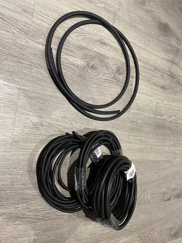

Avant de tout remonter, j'ai changé quelques gaines hors d'usage
Durites essence vendues au mètre, diamètre intérieur 4 mm
Le lien si ça peut aider : ici
Gaine annelée anti martre 5 x 7 mm & 6,5 x 10 mm
Existe en fendue ou non fendue
Une fois tout en place, j'ai refait un test d'étanchéité. La circuit supporte plus de 1 bar sans problème. Par contre la pression chute tranquillement, l'air s'échappant par le puis de jauge. J'imagine que le circuit ne peut pas être étanche au point de conserver la pression pendant plusieurs minutes ?
Une fois tout remonté
Et ça démarre au quart de tour !

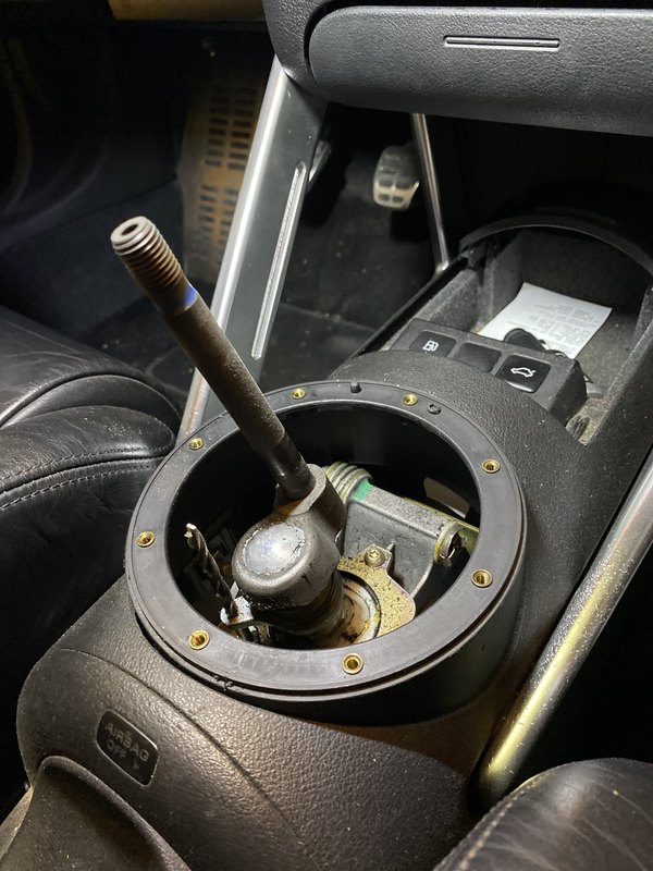

Avant de reposer la boite à air, je me suis souvenu qu'il fallait que je règle la tringlerie de boite.
Un petit tour dans mon bouquin, tout se joue au niveau du sélecteur au dessus de la boite de vitesses, et du levier, qu'il faut immobiliser avec un foret de diamètre 5 mm
Verdict : c'est vraiment le jour et la nuit ! Le guidage est beaucoup plus précis.

Tant qu'à faire, nettoyage et traitement du soufflet de levier, qui est plutôt en bon état pour 20 ans !
Plus besoin d'accéder coté boite, on peut reposer la boite à air, fraichement gâtée.
