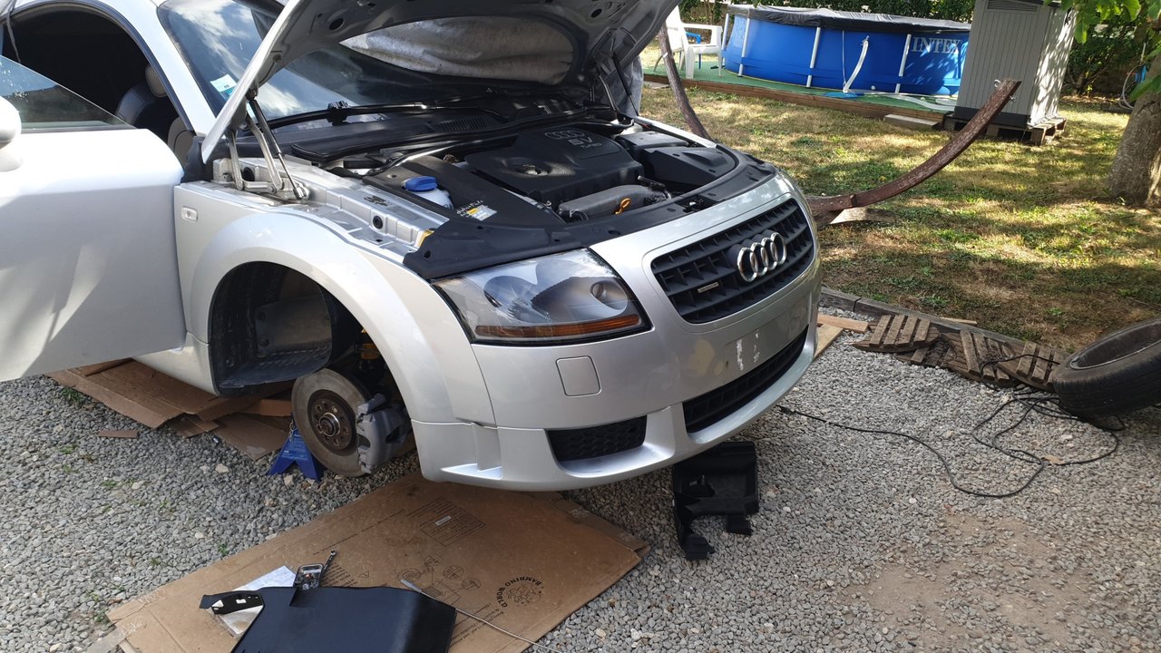

L'antenne de toit ne se fait plus chez Audi depuis juillet 2022. Passé commande d'un des derniers modèles en stock trouvé sur internet. Je vais être obligé de rouler avec un scotch sur le toit en attendant la pièce pour éviter les infiltrations d eau. J ai remonté le pare choc s line, l ajustage de mon capot n est pas bon et j ai fait au mieux pour le PC. Cet upgrade change vraiment l'aspect de la voiture. -
