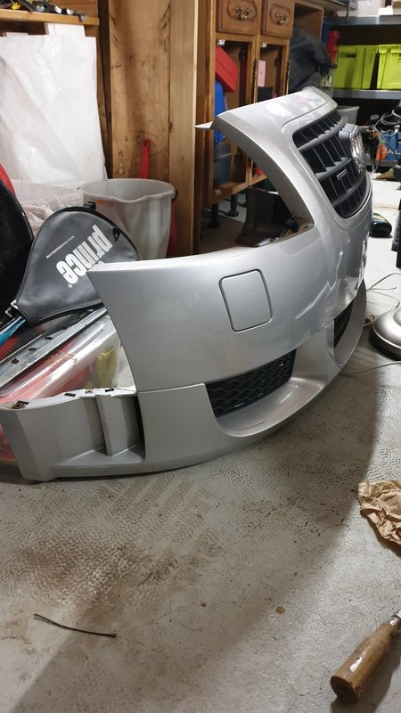

Le problème c est l arret de la production de la grille centrale. Idem pour le modele de la QS qui a disparu. Les tarifs en ocaz explosent de fait dès qu'Audi arrête la commercialisation des pièces. Les écopes adaptées S line sont à plus de 250 eur pièces, les supports lateraux à pres de 50 EUR.... ça spécule beaucoup sur la finition S line -

Tu peux en trouver sur ebay uk. faut rester en veille pour en trouver un complet en bon état et dans le coloris, sinon c est frais de carrosserie & peinture en plus -
