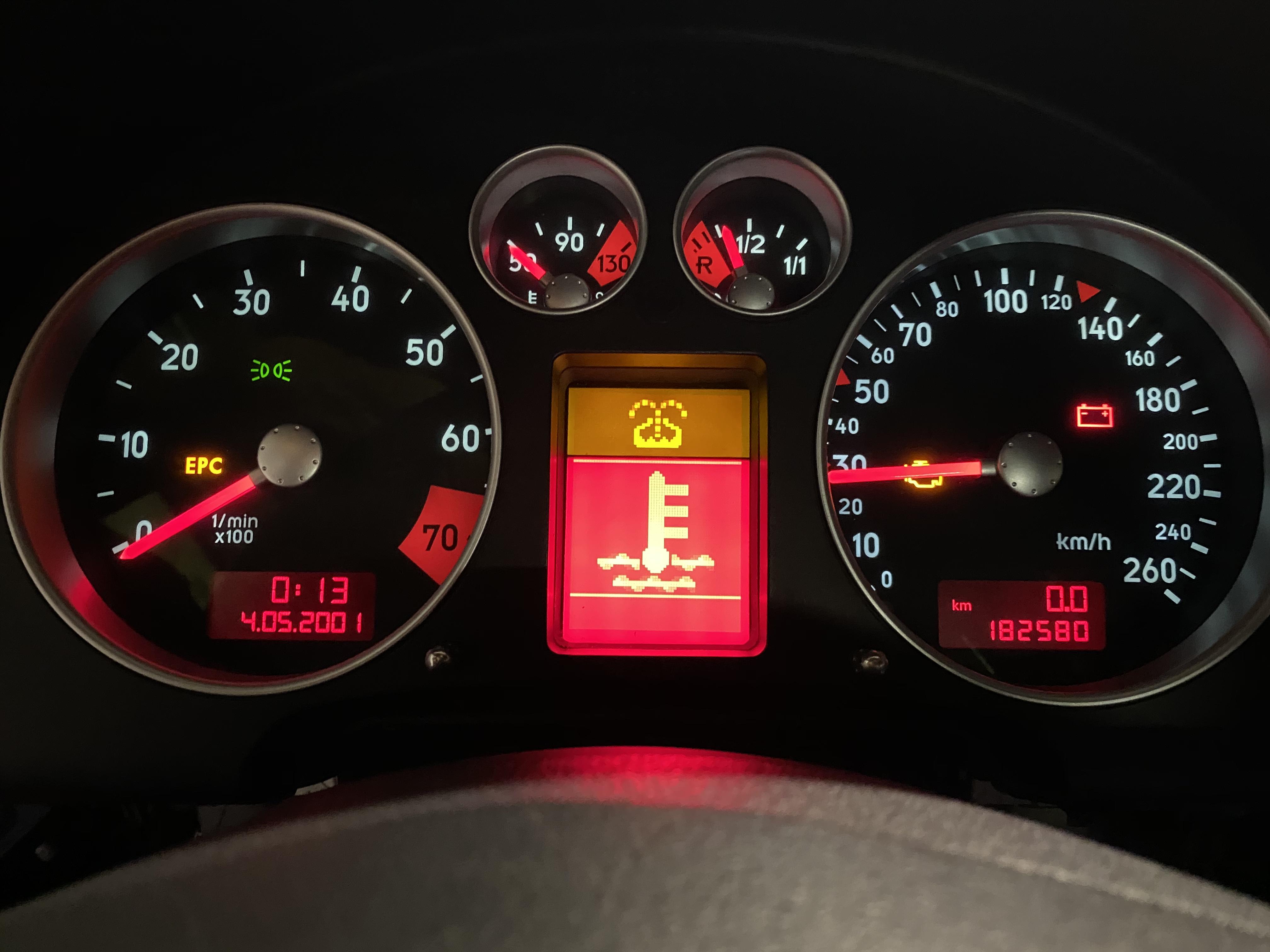

Compteur de retour, avec son écran tout neuf.
Petite déconvenue, les aiguilles étaient décalées. A priori du au transport (merci la poste pour le soin apporté aux colis, malgré les GROSSES inscriptions "fragile" dessus ...), car ayant déjà eu le problème à l'aller.
Willy avait pris soin de me prévenir pour éliminer la piste d'un micro moteur défectueux. Ensuite, j'ai reçu des vidéos de la réparation. top.
Il a donc fallu que j'enlève la partie vitrée pour recaler les aiguilles avec l'aide de VCDS, pas sans appréhensions, mais finalement tout s'est bien passé.
Nickel ça, tu l'avais envoyé chez qui ?

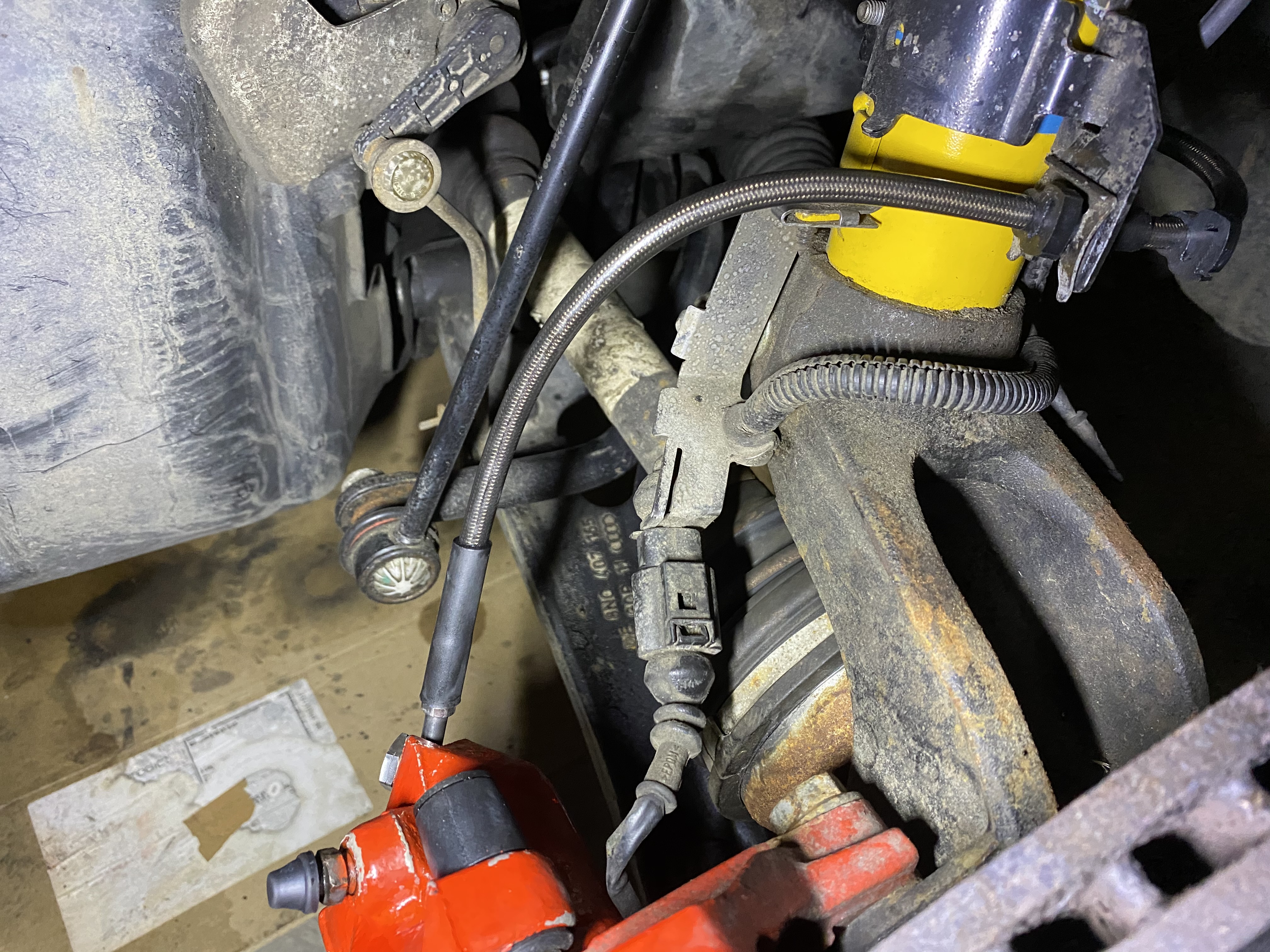

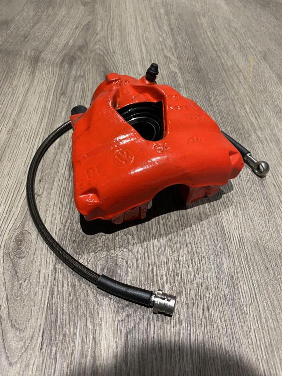

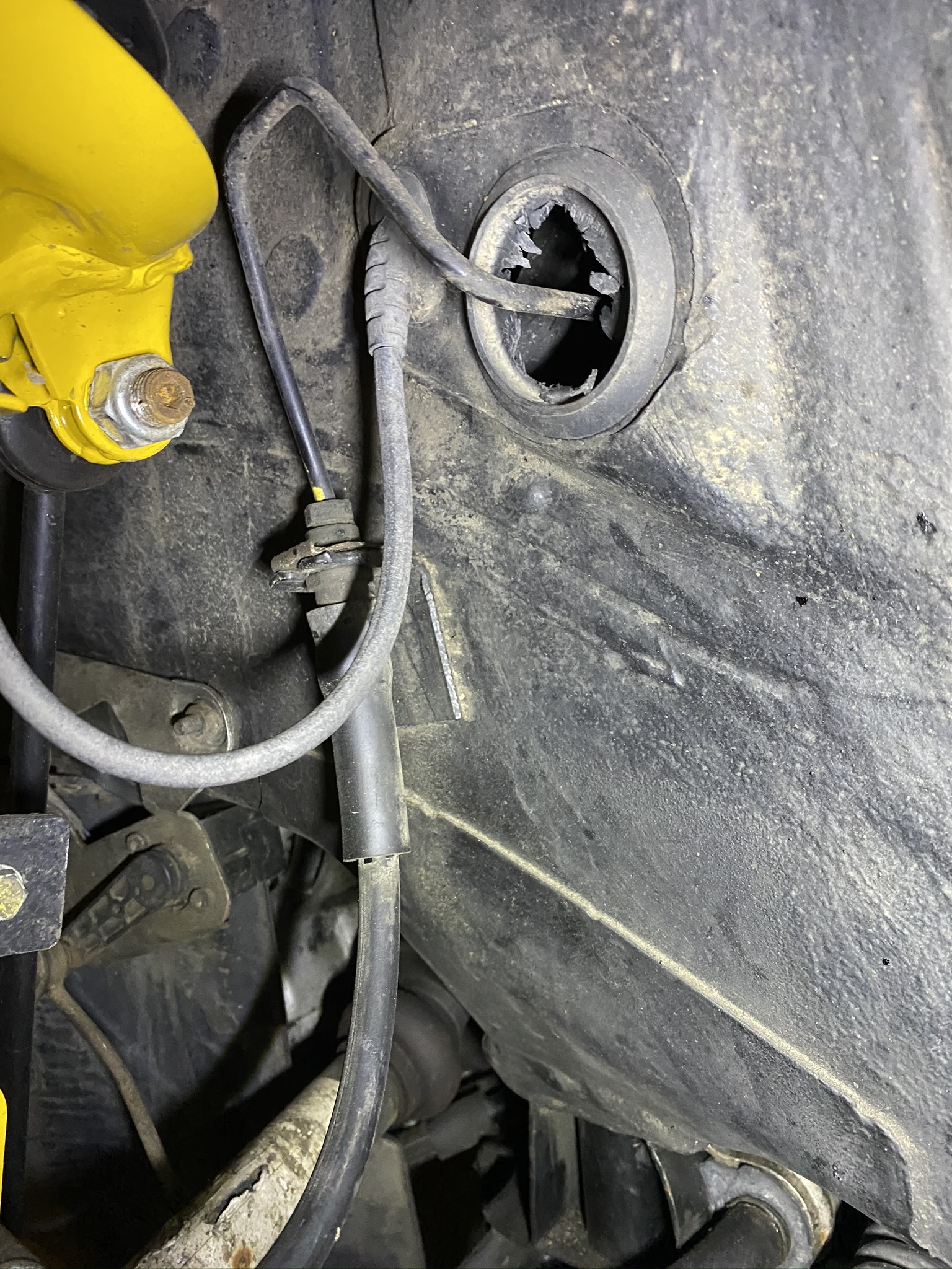

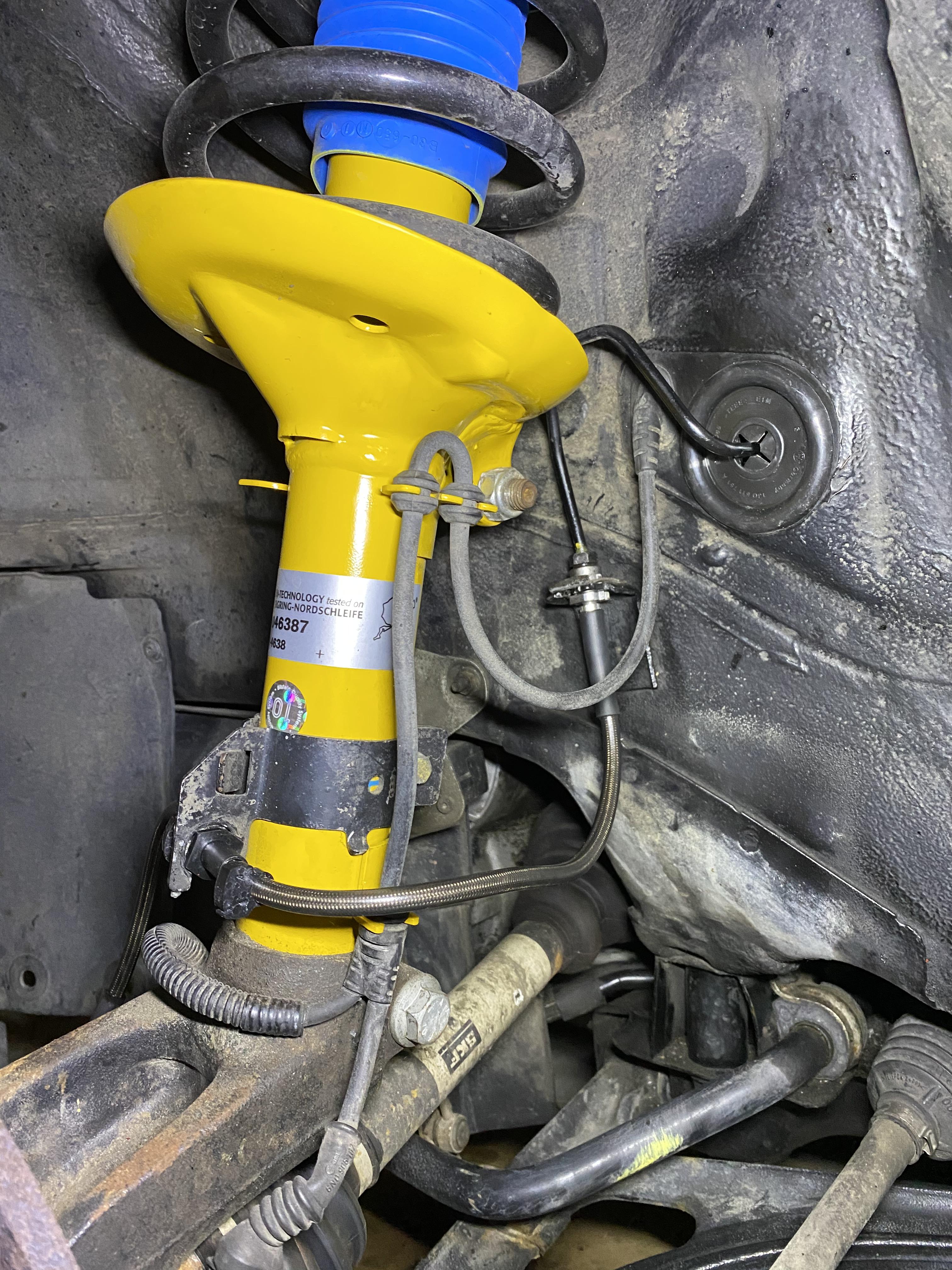

Ces derniers jours, je m'occupe des freins avant.
Je me base sur l'impression que les plaquettes étaient très facilement en contact avec le disque, sachant que j'ai eu un étrier arrière grippé à cause d'un cache poussière abimé. Sans compter fait que je n'ai pas trop confiance dans des durites âgées de 20 ans ...

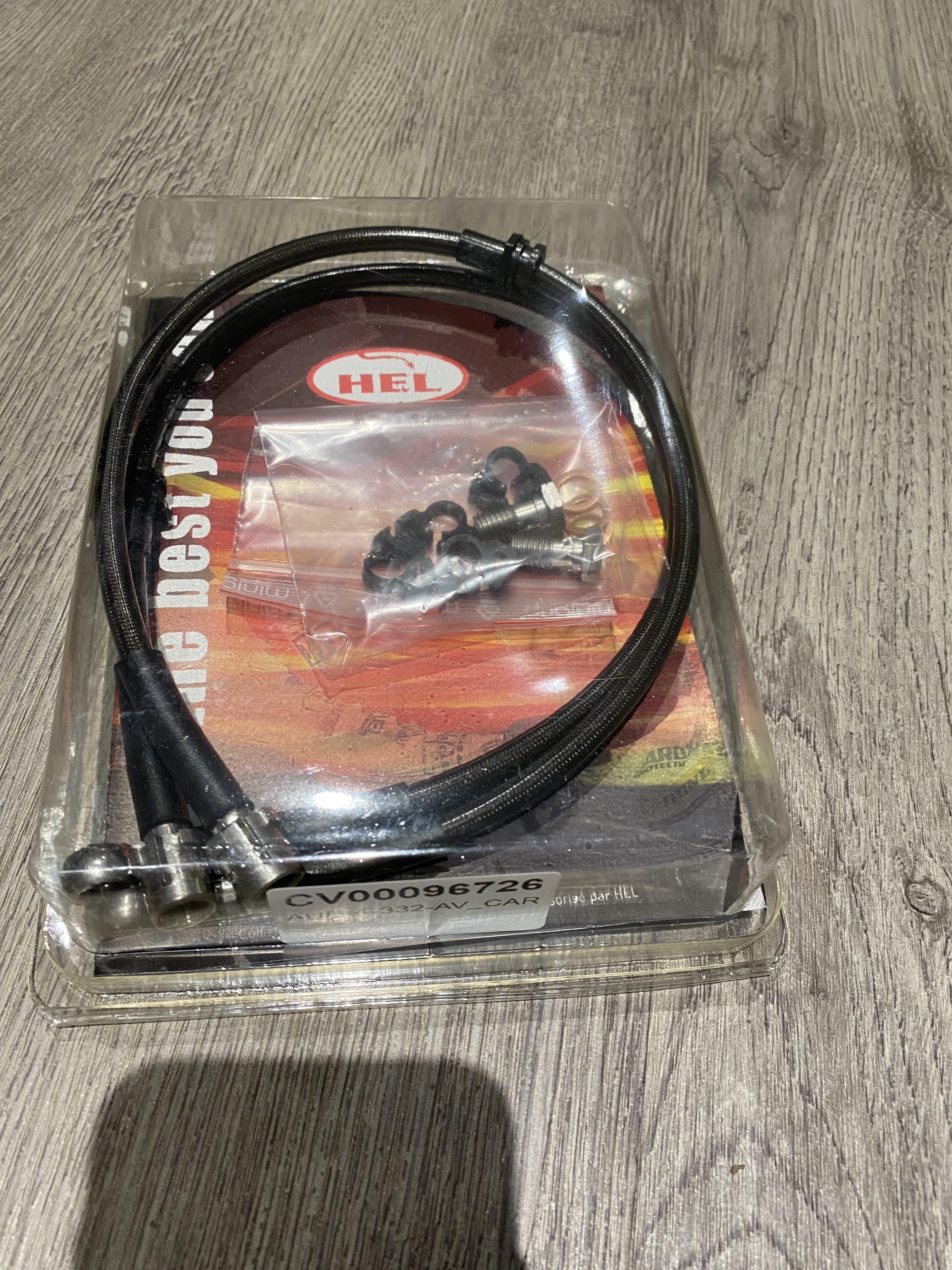

Au programme, réfection des étriers avec joints, pistons, caches poussières et changement des durites par des modèles type aviation.
J'ai pris des durites de marque HEL Performance, couleur carbone, pour rester sobre.
Une cinquantaine d'euros pour l'avant me qui parait assez raisonnable en sachant que les durites d'origine sont quasiment au même prix
Existe en kit AV ou kit AV+AR
J'en ai aussi profité pour changer les caoutchouc qui assurent l'étanchéité dans les passages de roues. Ici, on voit que l'ancien est complètement HS
La ref de ces joints est : 1J0611751A (moins de 5€ pièce)

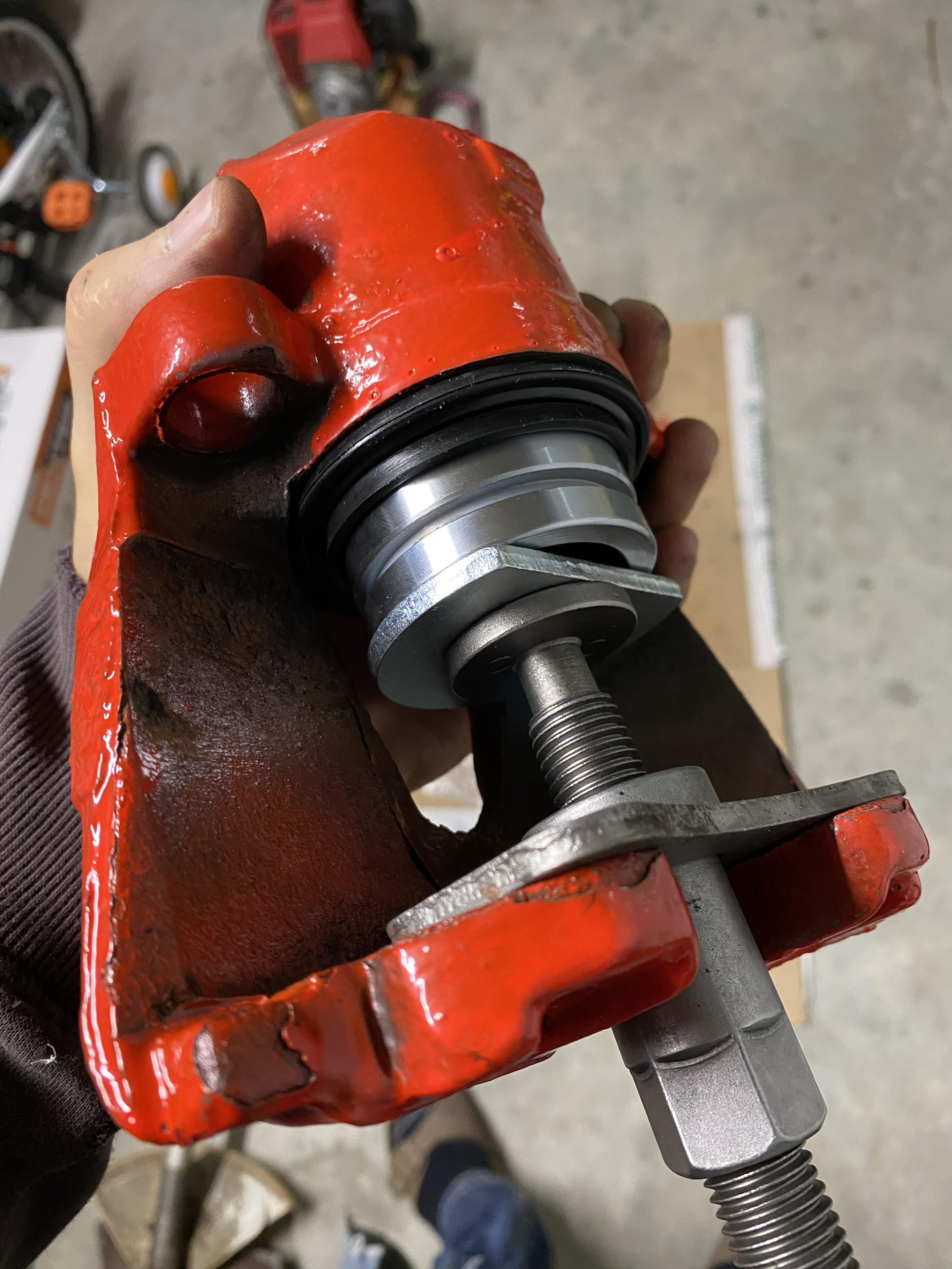

Photo du remontage. Il faut être assez patient pour rentrer le piston et bien placer le cache pour rien abimer ...
Et voilà ! Reste un bon coup de propre à mettre partout.
Désolé, je viens de voir que je n'avais pas répondu. Willy Confrere, admin du groupe Facebook Audi TT Static

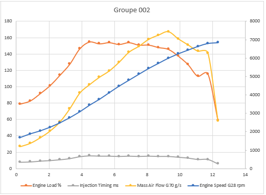

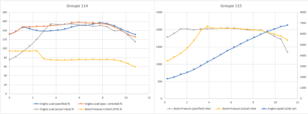

Et cet après midi, petite balade et quelques logs pour mesurer les progrès
Bilan : du mieux, mais je n'ai pas encore renoué avec toutes les perfos
Le post ci-dessous me donne encore quelques pistes : débitmètre ou fuite dans un circuit (voire clapet anti retour défaillant)
https://forums.audipassion.com/topic/191773-avis-sur-mes-mes-logs/
Engine load plus proche des 160%
Pression stable et proche des 2 bars. J'accroche toujours à 3000 rpm, mais ça semble tirer plus longtemps
Débit proche de 170 g/s, peut mieux faire
image.thumb.png.30e2658bf9b5d8cef9bb43705c844ab4.pngimage.png.1d4f77a9ebec650dea6362f4a4df72d7.png

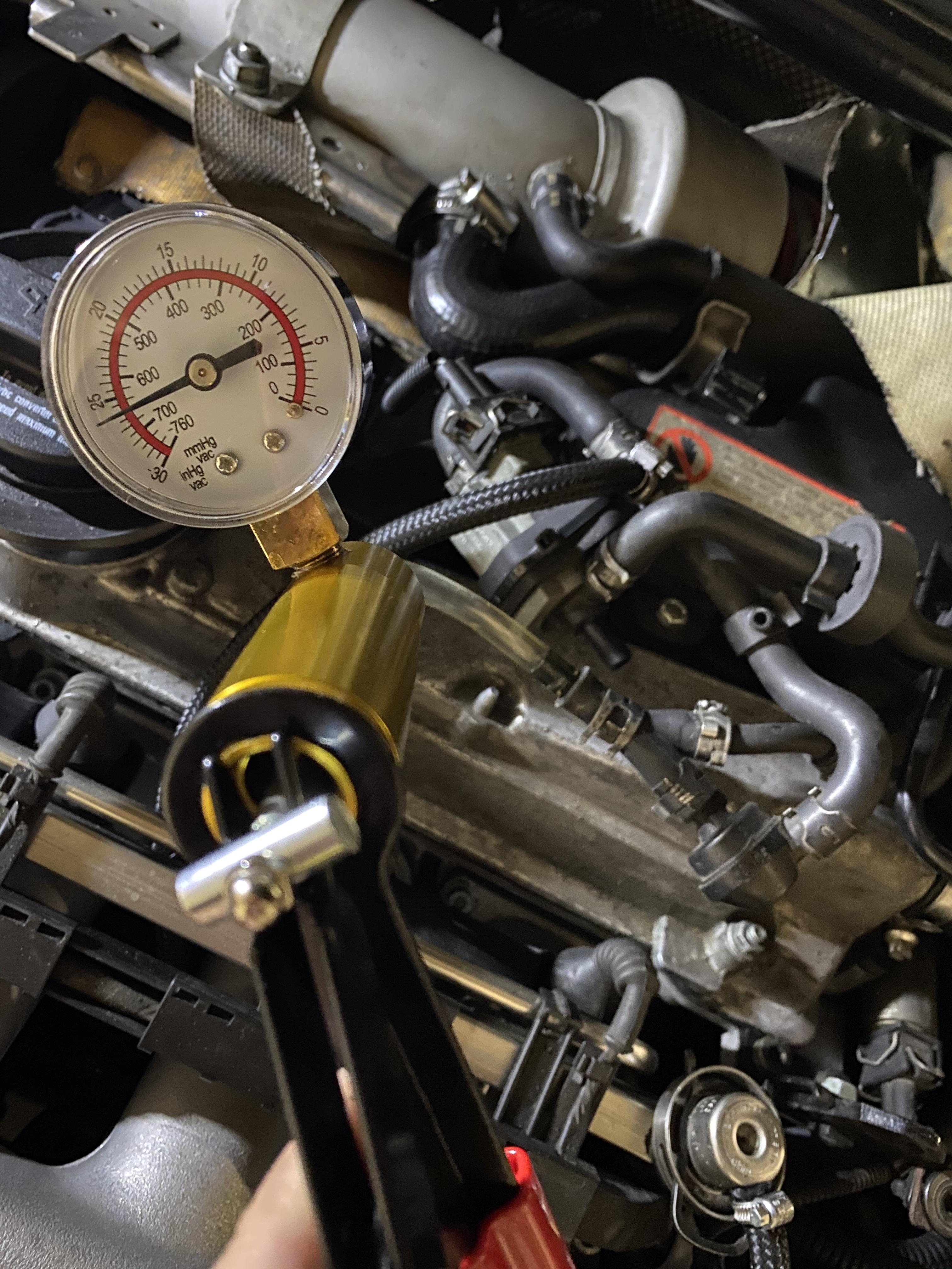

Pour ça, j'ai fait l'acquisition d'une pompe à vide manuelle pour une vingtaine d'euros.
Mais pour un test plus complet, notamment pour tester les clapets anti retour, mieux vaut opter pour une pompe à pression et dépression. J'envisage d'ailleurs d'en changer pour ce type de modèle.
Celle conseillée par les constructeurs est une facom mais ce n'est pas le même tarif : https://www.master-outillage.com/facom/13597-pompe-a-pression-depression-facom-da160pb-3148519059694.html
Le principe est assez simple. On identifie les circuits à tester et traque les fuites en mettant en dépression (ou pression avec la bonne pompe)
J'ai testé :
- Liaison papillon jusqu'à clapet anti retour situé au dessus du réservoir de vide, près de la N249 : ok, testé jusqu'à -0.9 bars
- Durite de servo frein (départ à gauche du collecteur d'admission) : ok, testé jusqu'à -0.8 bars / la pression retombe une fois la pédale de frein enfoncée
- Y au niveau de la sortie de la N249 : Testé jusqu'à -0.9 bars, il semble une toute petite fuite (on perd un peu en quelques minutes)
- Durite qui part de la N75, jusqu'à la DV : ok, testé jusqu'à -0.9 bars
- Durite de sortie électrovanne canister, allant sous la baie de pare brise jusqu'à un T ou sont présents 2 clapets anti retour : ok, testé jusqu'à -0.9 bars
Par précaution, je pense changer les clapets anti retour situés sur le circuit canister, et celui la la N249
Bien qu'ils fonctionnent, je ne sais pas à quel niveau de pression / dépression ils doivent résister.
J'ai tenté de trouver les specs, sans succès.
En tous cas, à première vue, pas de problème de ce coté.

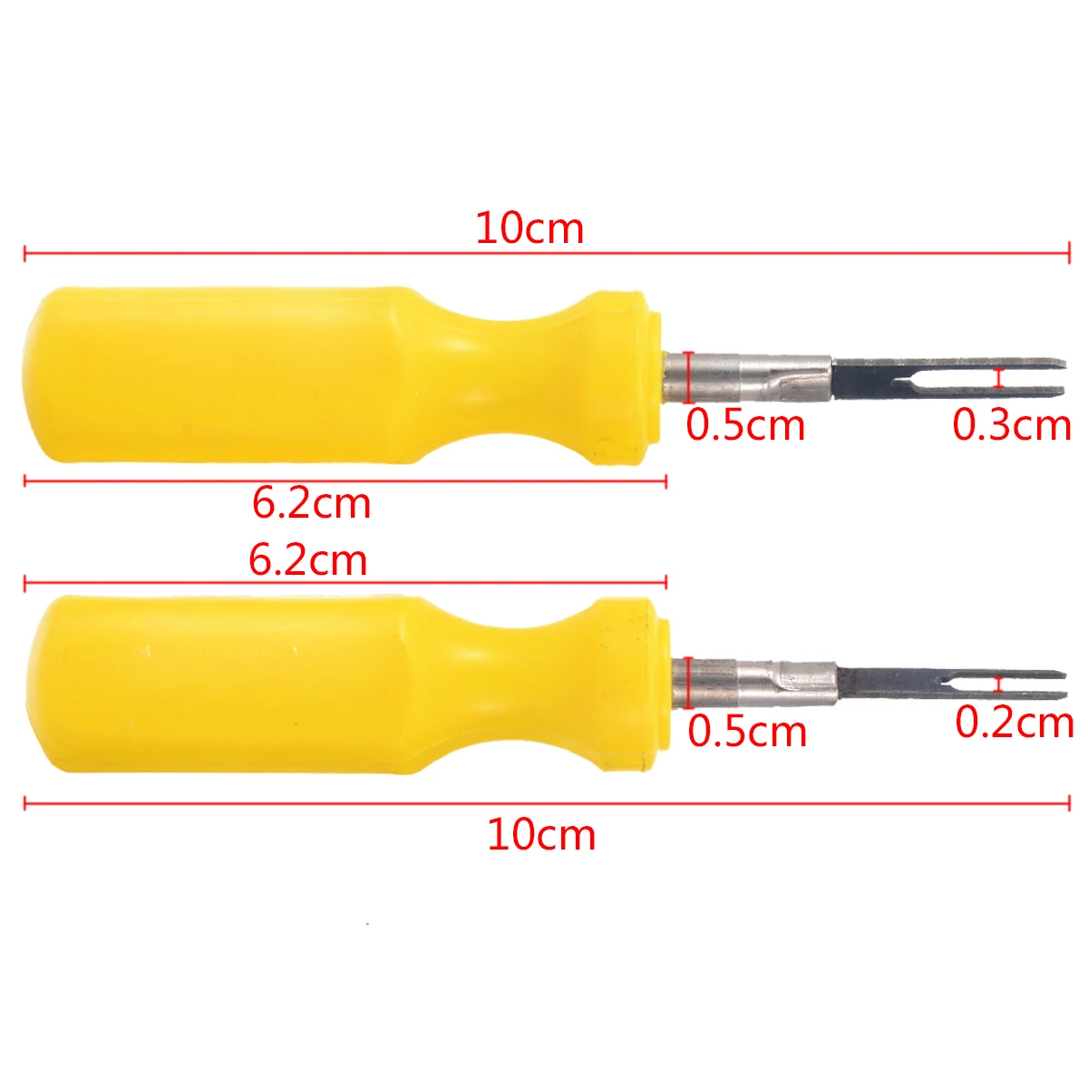

Ensuite, rien à voir, mais comme je suis un brun pointilleux, je n'aime pas voir des prises cassées.
Hors c'est les cas des 4 prises des bobines, et celle du débitmètre, même si elle est propre, n'est pas toute fraiche. Le plastique parait cassant
Allez hop, un petit tuto : https://youtu.be/RmJKJ6gTl18
Et c'est parti :
- ref clé extraction : sur le net
2PCS 3mm   2mm Car Wiring Connector Pin Release Extractor Puller Auto Terminal Removal Tool with Plastic Handle Kit For Audi
- ref prise bobine : 1J0973724 à priori atour de 10€ l'unité chez Audi, et moins de 10€ les 4 sur le net

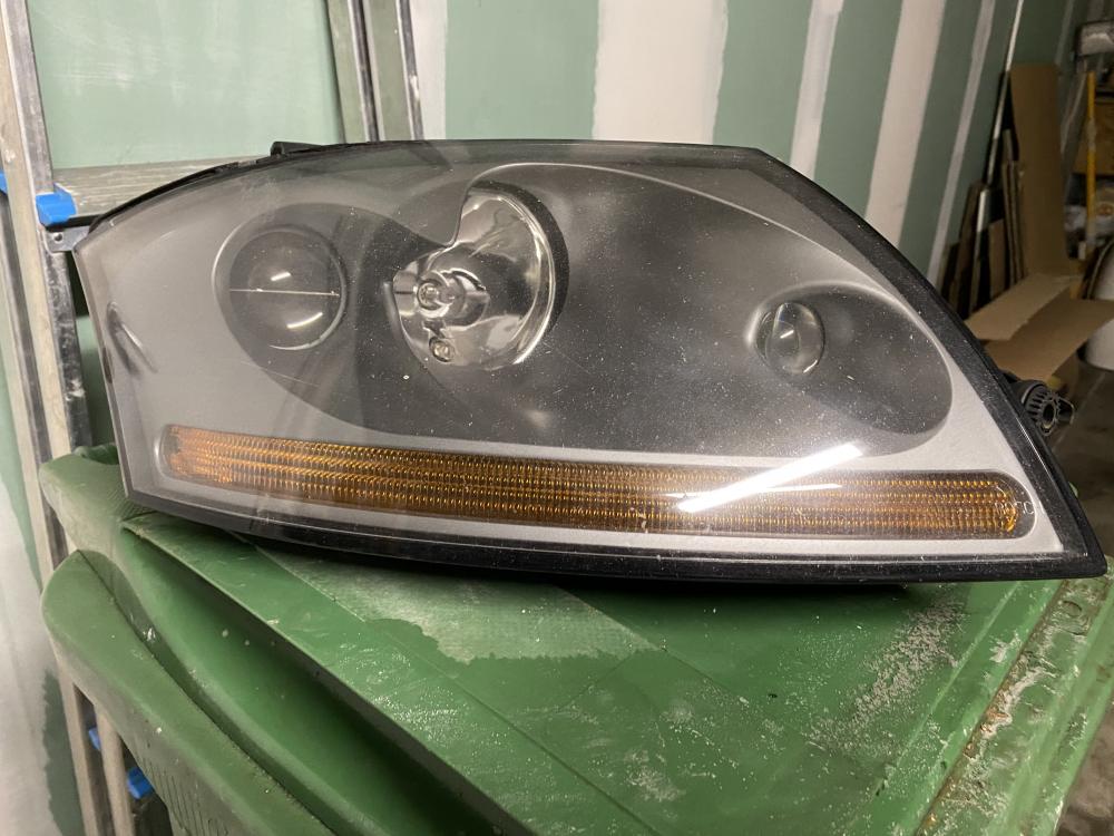

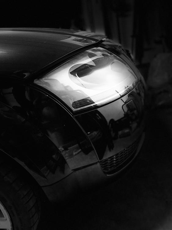

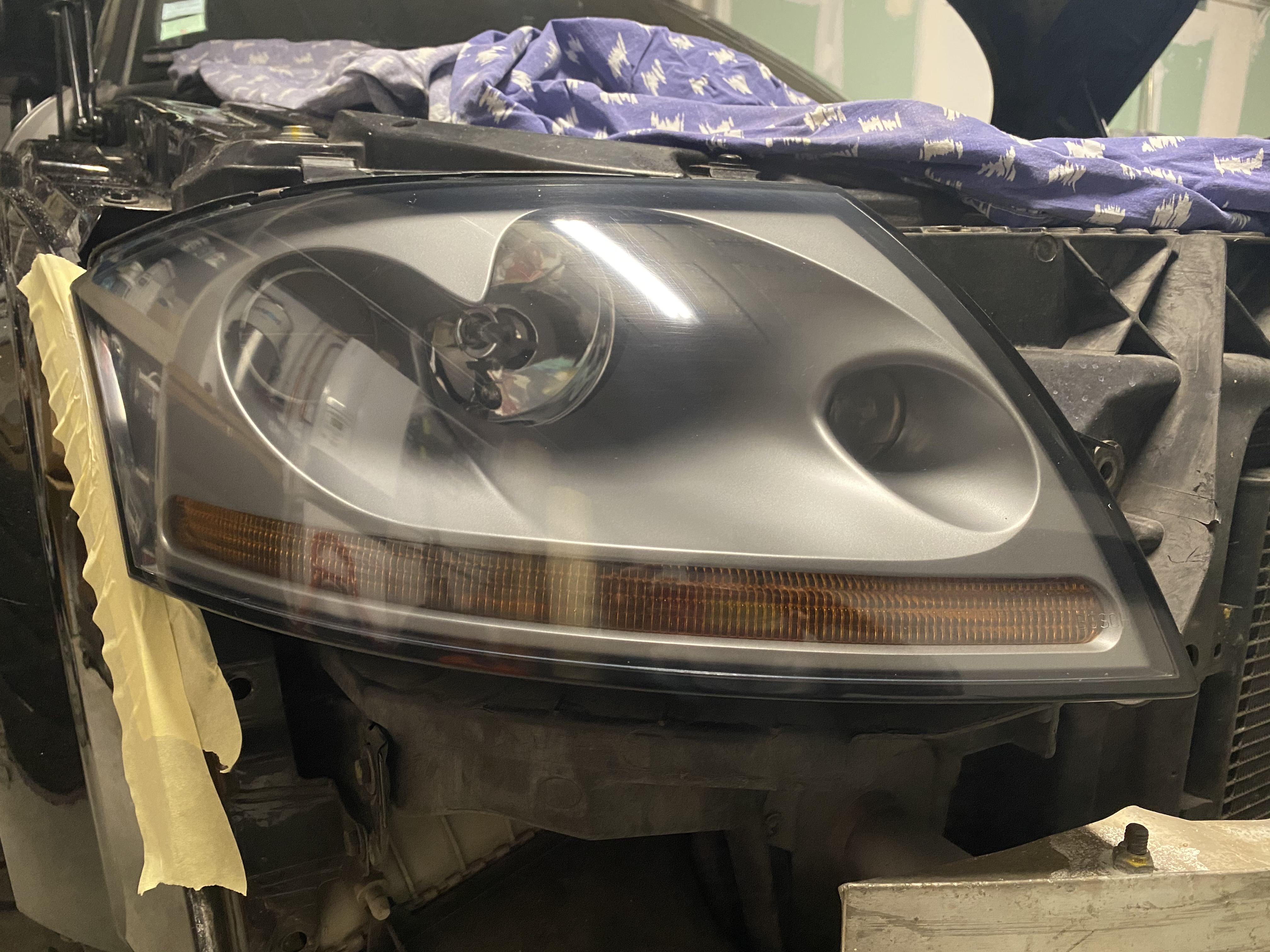

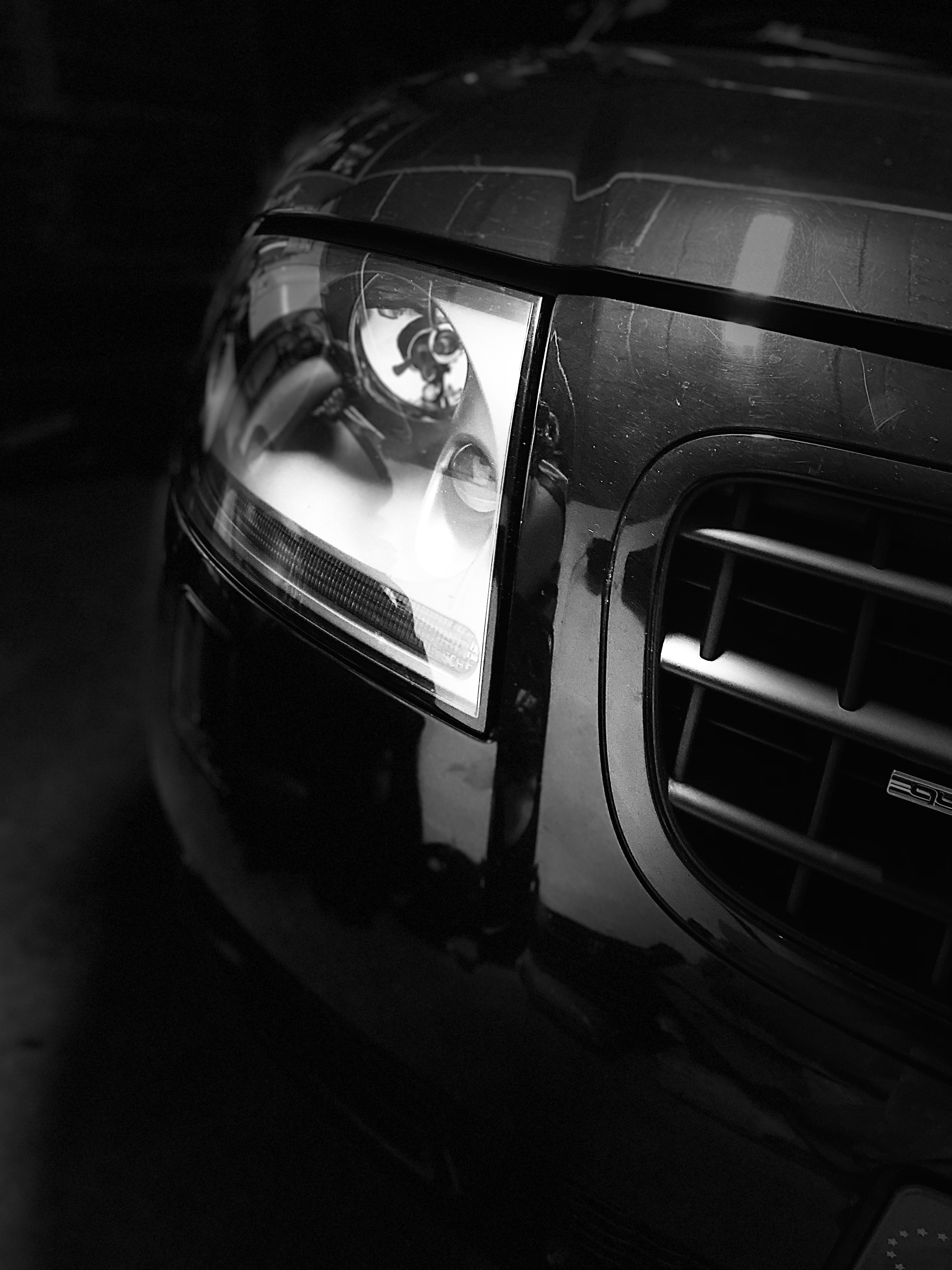

Satisfait du résultat de ce gros travail sur la face avant ces derniers jours.
  • Pose des phares titane, après les avoir rénovés
  • Pose du logo Quattro associé à la nouvelle calandre 3 barres

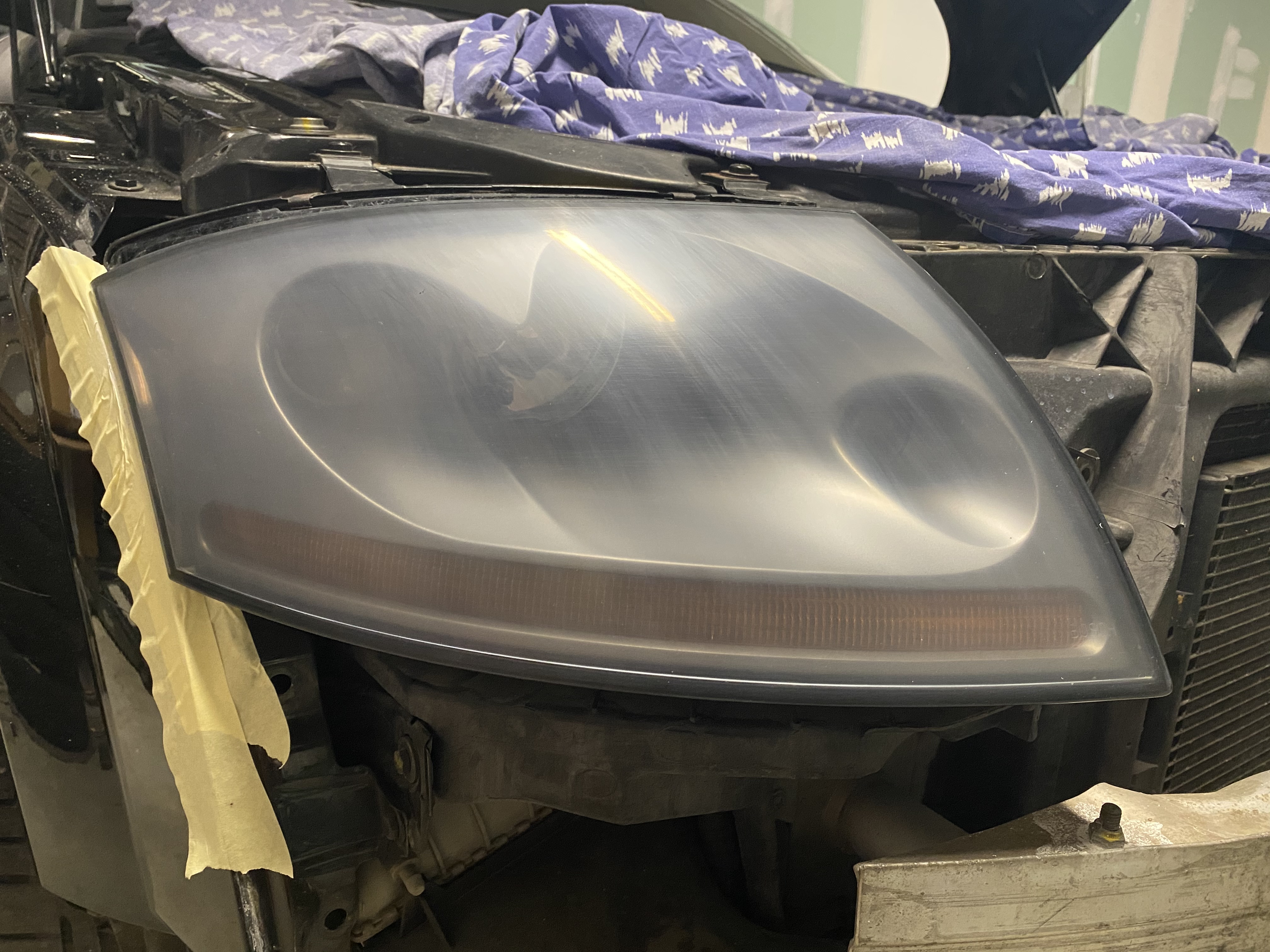

Sur cette photo on voit bien les traces liées à l'usage (> 15 ans ...)
Un ponçage à l'eau de 600 jusqu'à 3000, puis un polissage à l’orbitale (sous le sapin du dernier noël) au compound 400, puis polish 1100 et 3000 m'ont permis d'avoir un résultat honorable pour le débutant que je suis. Je finis par un traitement céramique pour protéger le phare, désormais sans vernis.
Après ponçage à l'eau
Après polissage
Et voici le résultat final par une lumière matinale
Merci à madame pour m'avoir aidé à repositionner le bouclier, en vérifiant que jeux et affleurements sont à peu près constants partout.
Beau boulot  !
Mes phares en auraient grandement besoin aussi.
Belle cure de jouvence

Tes phares Titane sont d’origine FR ou GB ? Rare à trouver en France......
GB, FR trop durs à trouver
  • Aime 1
Le 30/11/2020 à 20:35, remi_rco a dit :
Il existe une nouvelle technique pour la rénovation des phares :
Merci pour le lien. Je connais ce procédé depuis très peu de temps, et les retours sont plutôt. D'après ce que j'ai pu lire, même les pros s'y mettent parce que c'est beaucoup plus rapide.
Tu risque d’avoir un souci avec le faisceau lumineux, qui être inversé !!
Sinon @nono28 as la jumelle de ta TT. Une belle noire, avec des jantes RS4 et un manque de chevaux (d'après son ressenti). 😉

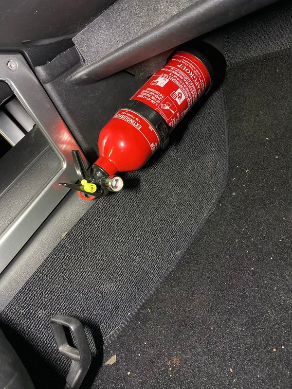

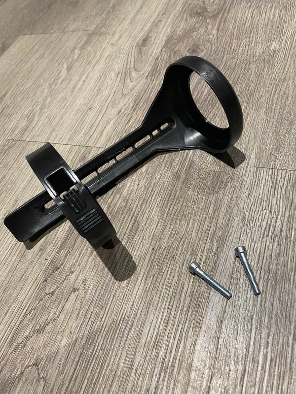

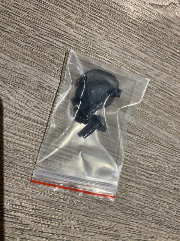

Aujourd'hui pose d'un extincteur. J'ai repris l'idée de @leomld
Les multiples incendies de TT m'ont fait réagir. Nos montures ont 20 ans !
Extincteur 1Kg Norauto >> Atention, j'ai pris celui avec un manomètre (il en existe un sans)
On croirait que la TT a été prévue pour. Il faut retirer les 2 obturateurs et les vis diamètre 5 mm pour les changer par des plus longues, et le tour est joué !
On veillera à bien conserver les éléments enlevés ...
Le résultat
  • Aime 1
Super j’ai fait la même les petits caches avec les vis dans un petit sachet
