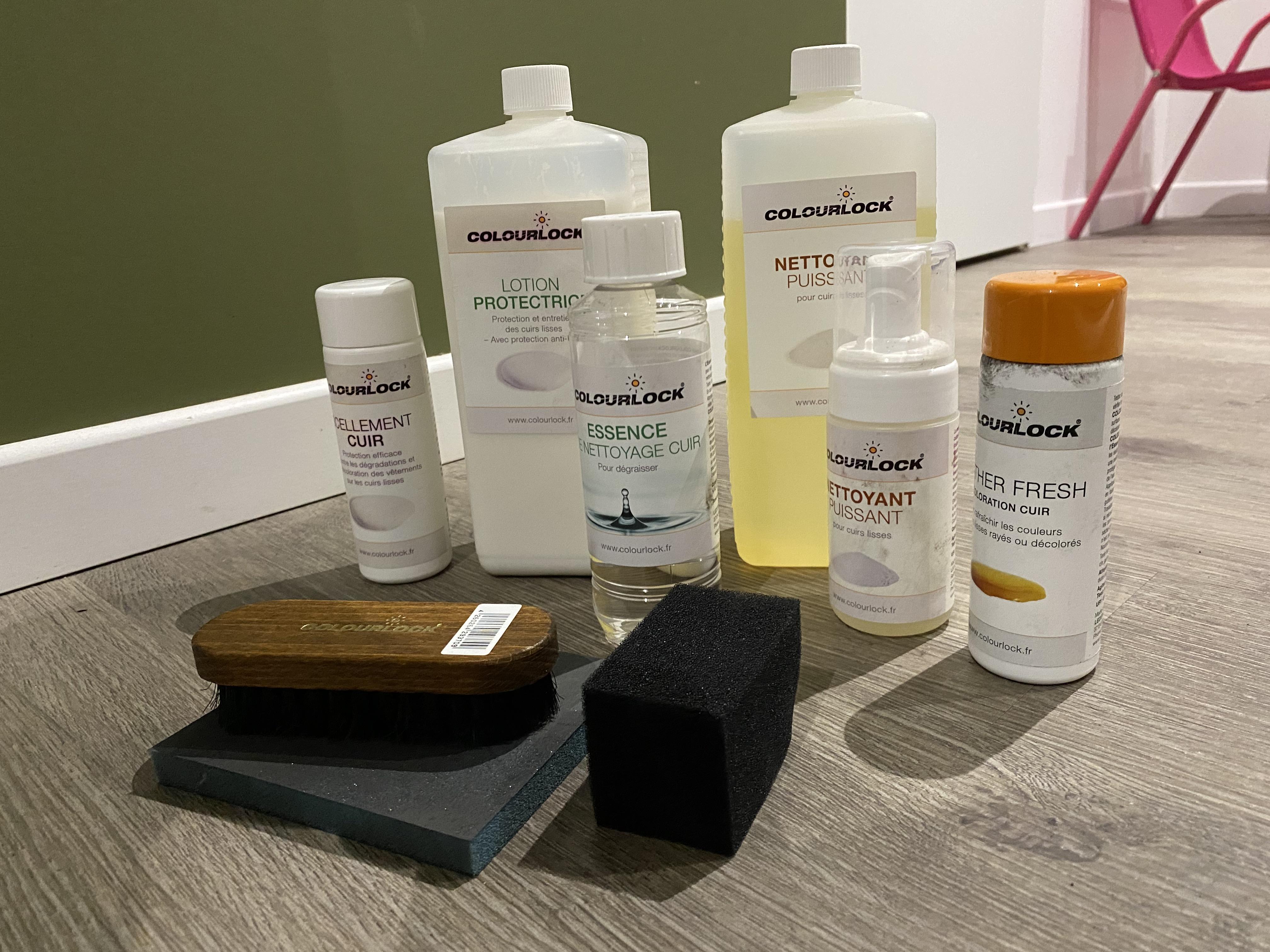

J'ai choisi Colourlock, ayant très bonne réputation dans ce domaine.
Si toutefois vous vouliez vous lancer, ils ont des tuto vidéos sur leur site qui montre les produits à utiliser ainsi que les méthode d'application.

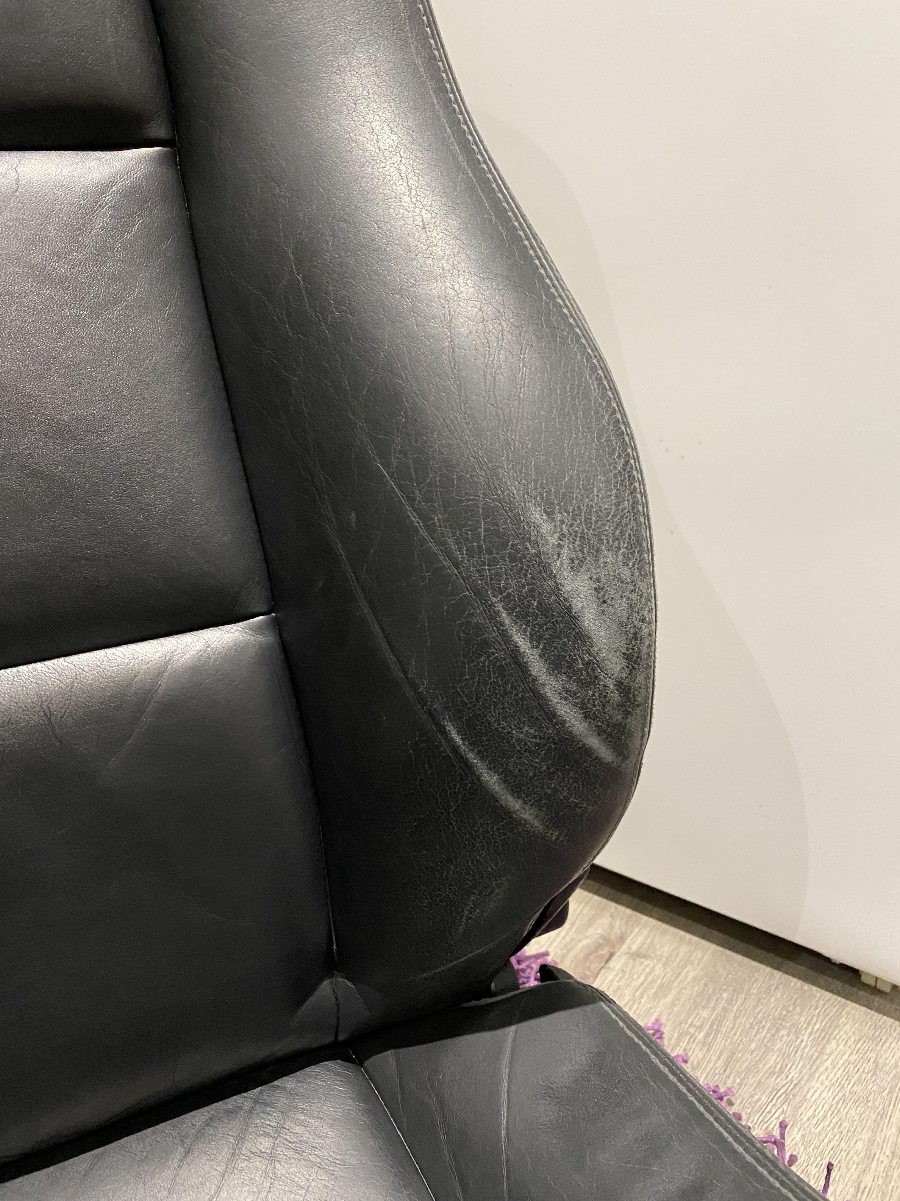

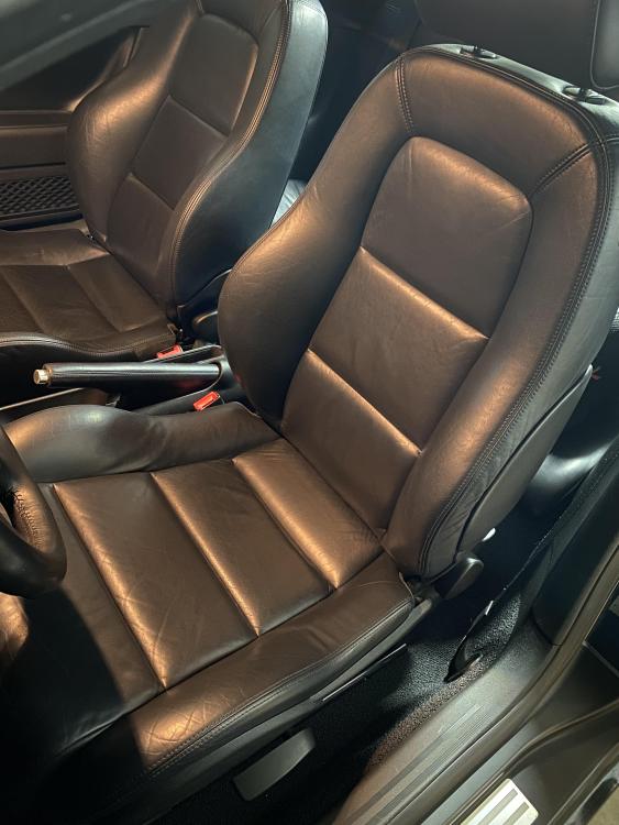

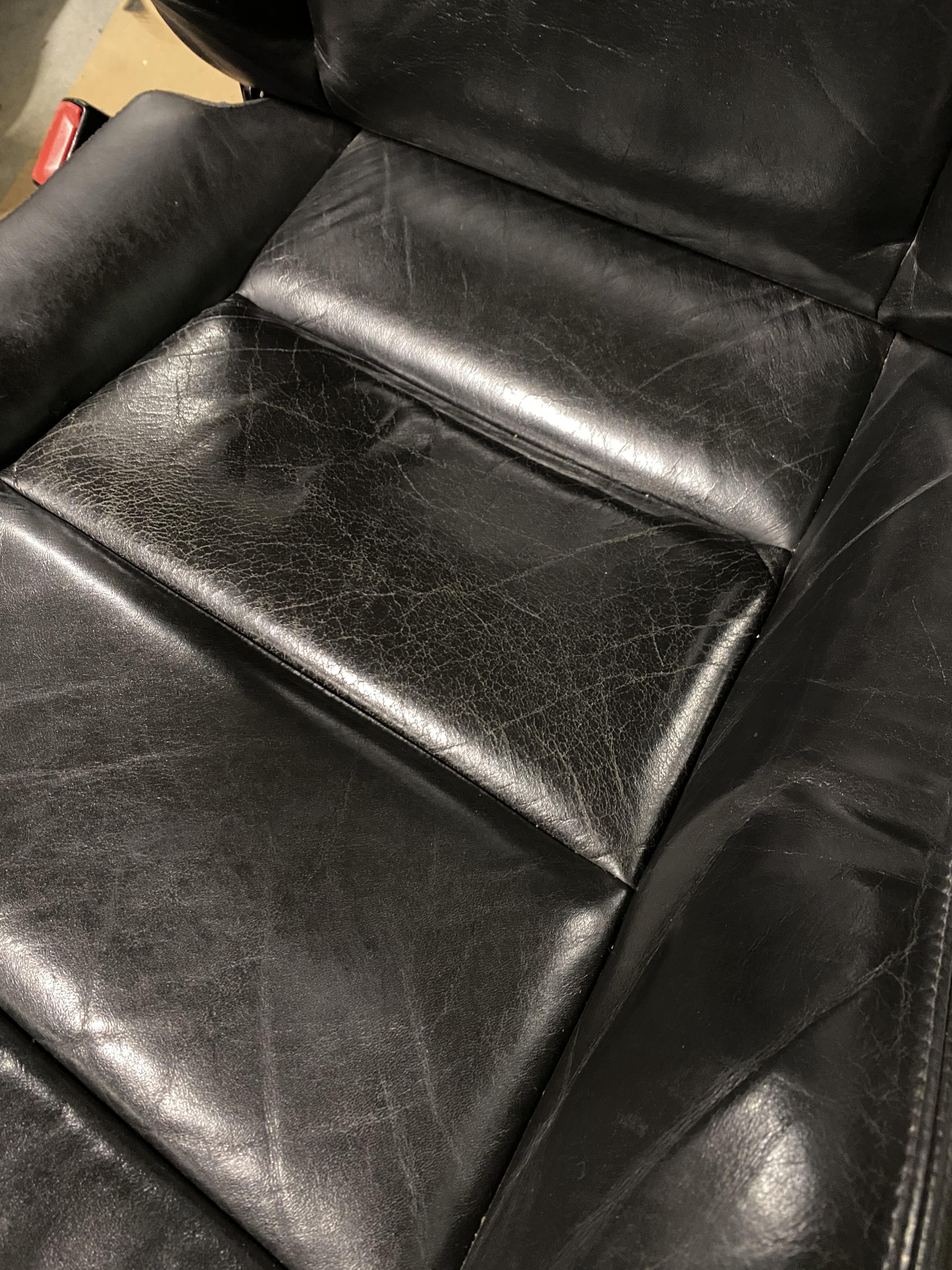

Sur mes cuirs âgés de 20 ans, j'ai appliqué le procédé ci-dessous

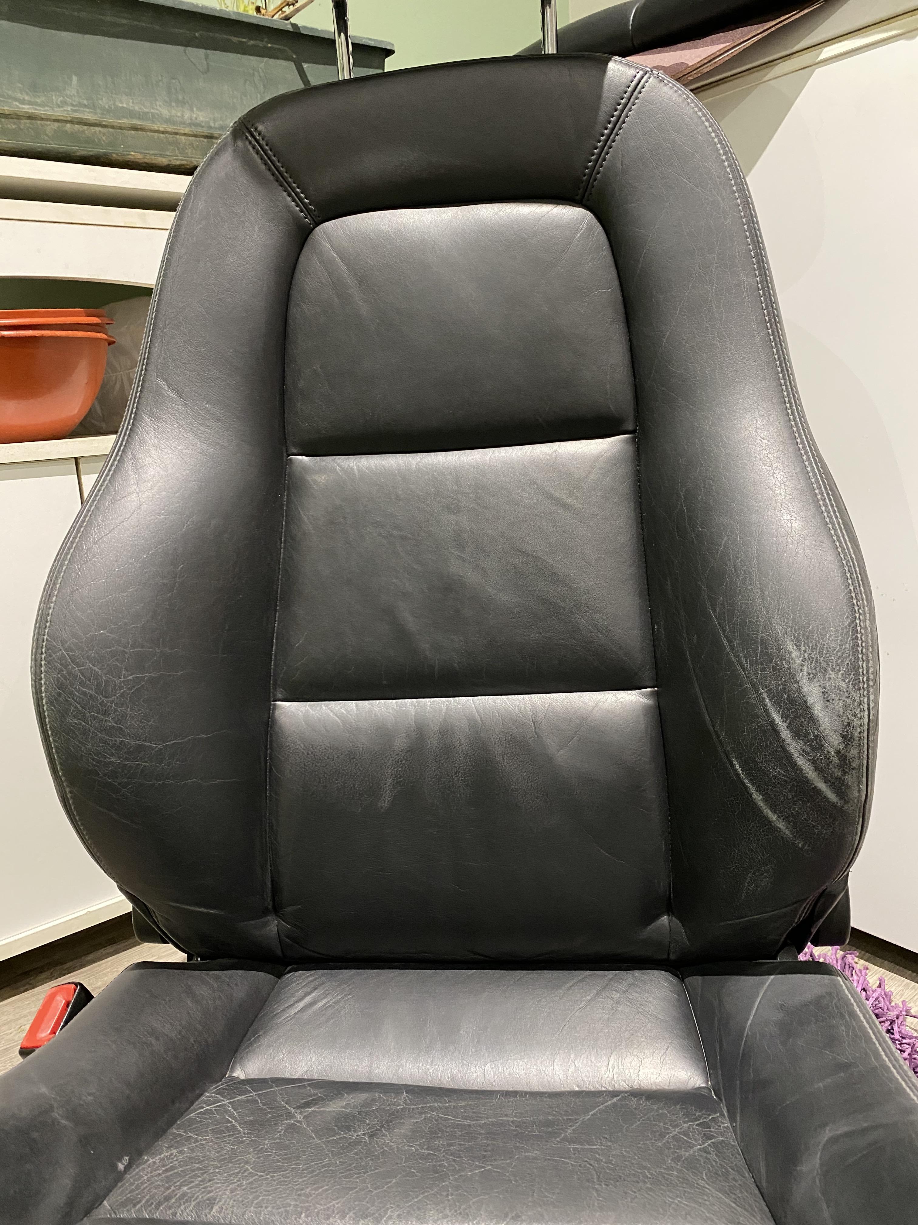

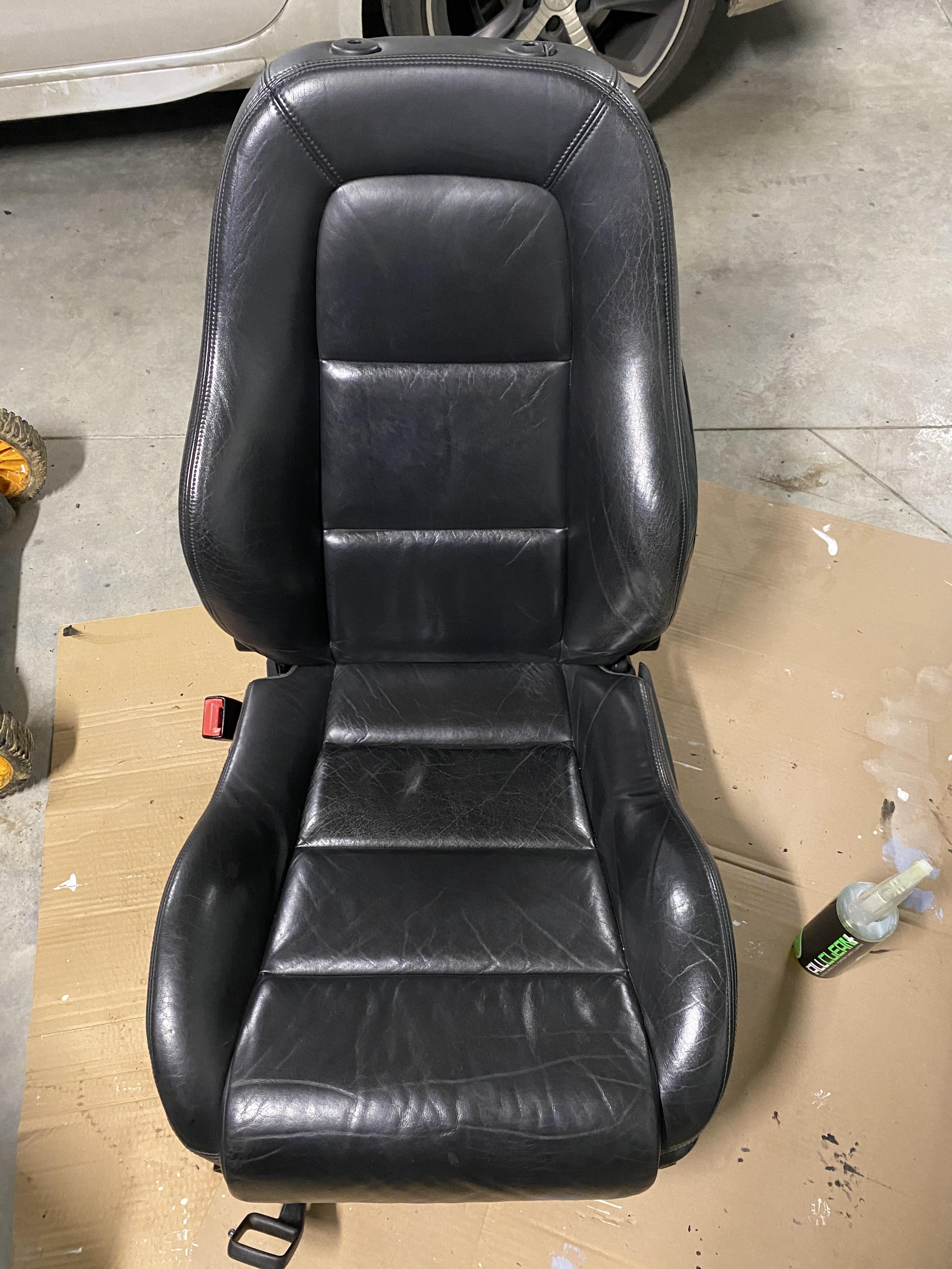

Voici le siège conducteur avant traitement

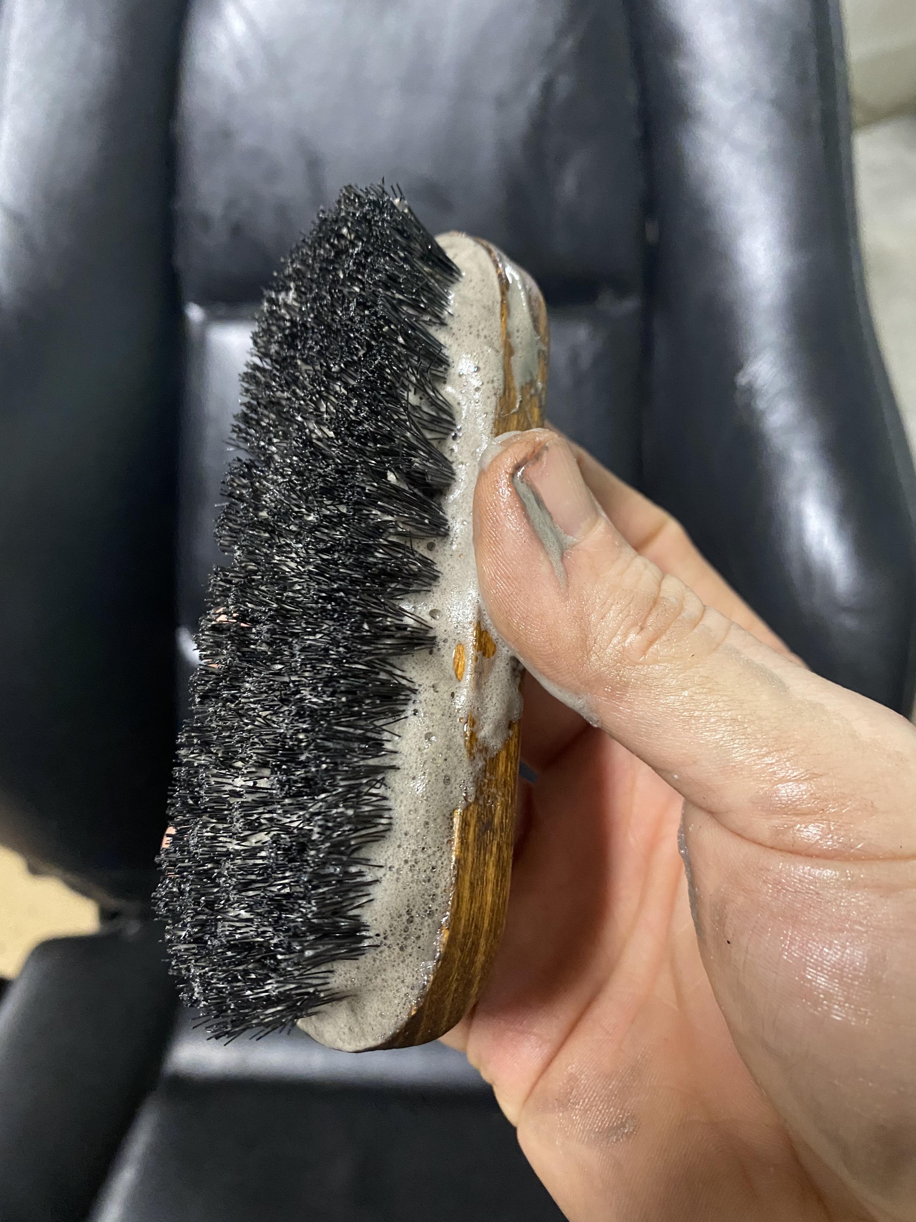

Phase 1 : Nettoyant Puissant à la brosse, puis chiffon humide et enfin chiffon sec.
La couleur en dit long ...

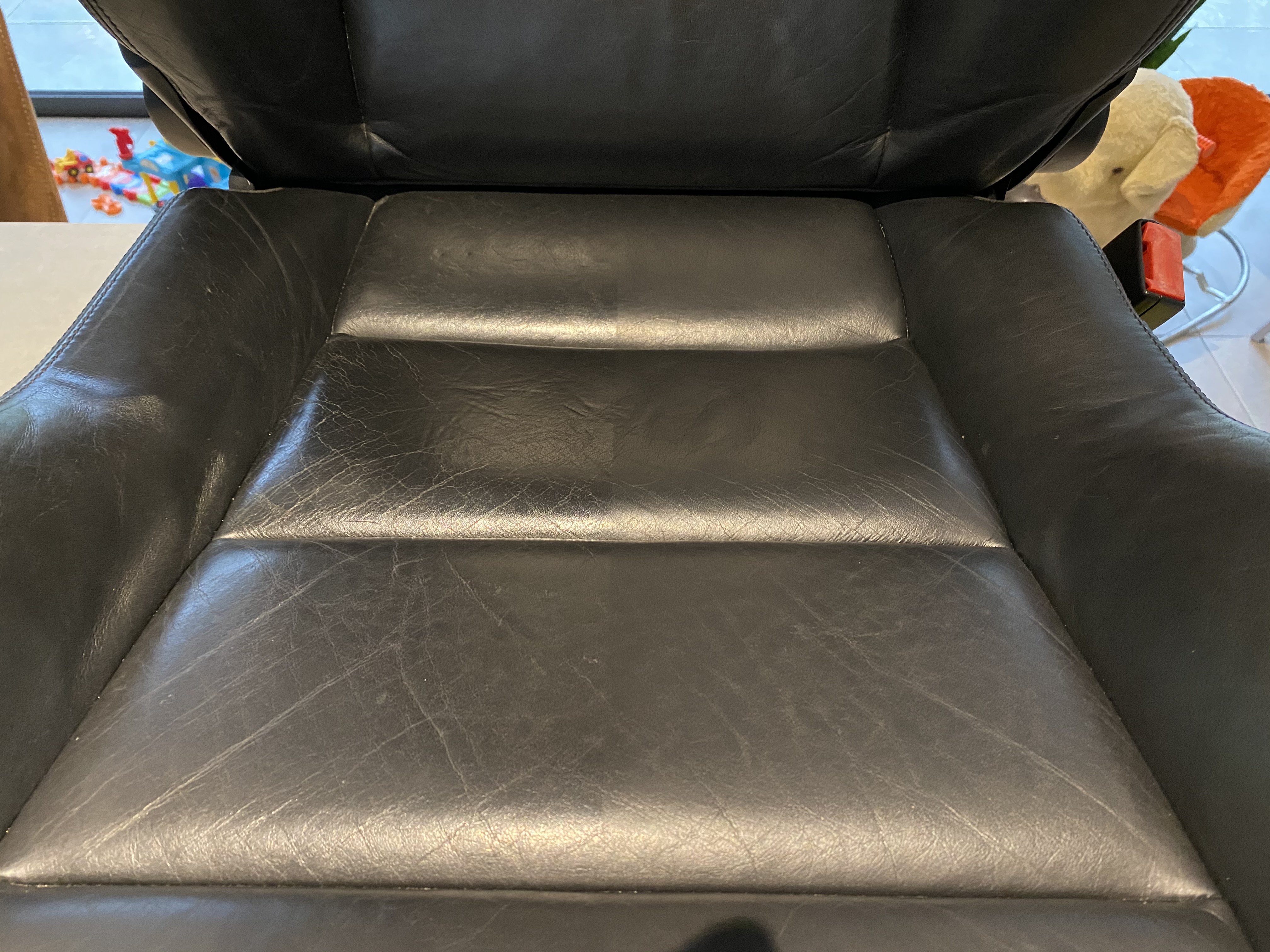

Après ça, le cuir retrouve un aspect mat, c'est assez bluffant. Ci-dessous un 50/50

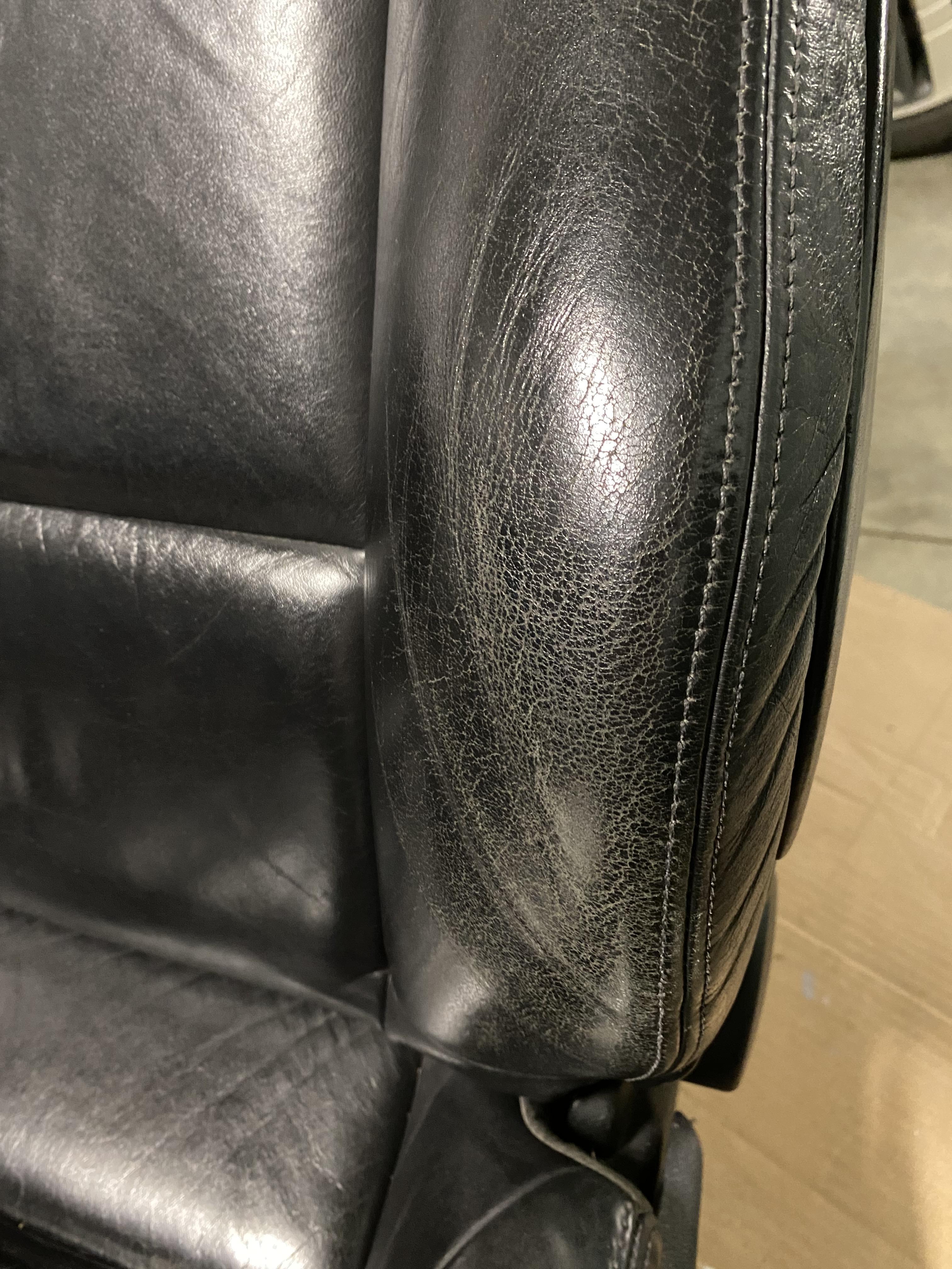

Phase 2 : Nettoyage à l'essence pour cuir avec un chiffon doux (fourni dans le kit)

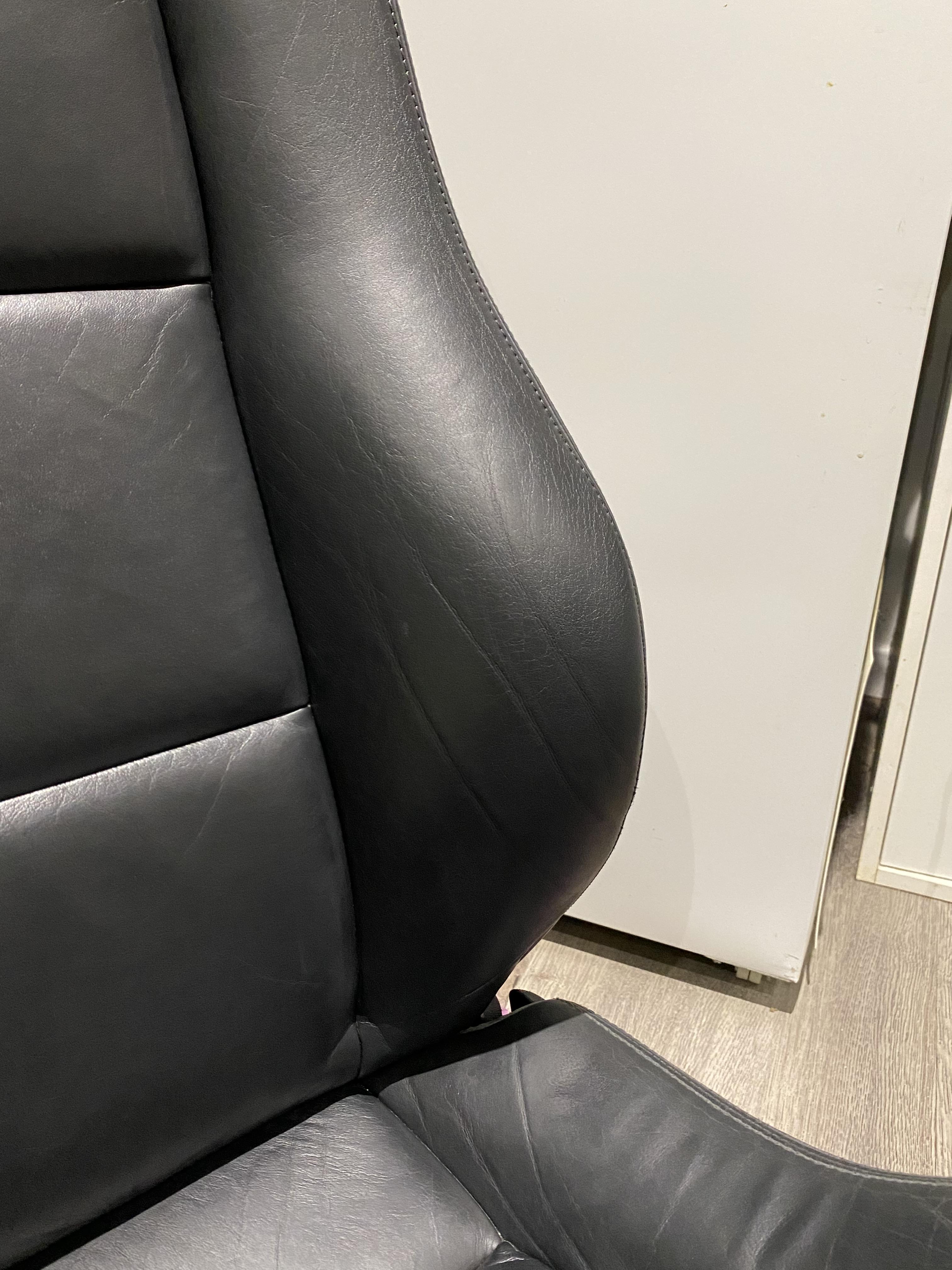

On voit bien que certaines zones sont abimées et blanchies
Phase 3 : Coloration avec le kit Leather Fresh référence "Audi Soul", 24h après le nettoyage
Tout d'abord, on ponce les zones craquelées avec le tampon abrasif fourni
Ensuite la coloration s'applique avec l'éponge fournie
Et c'est assez bluffant

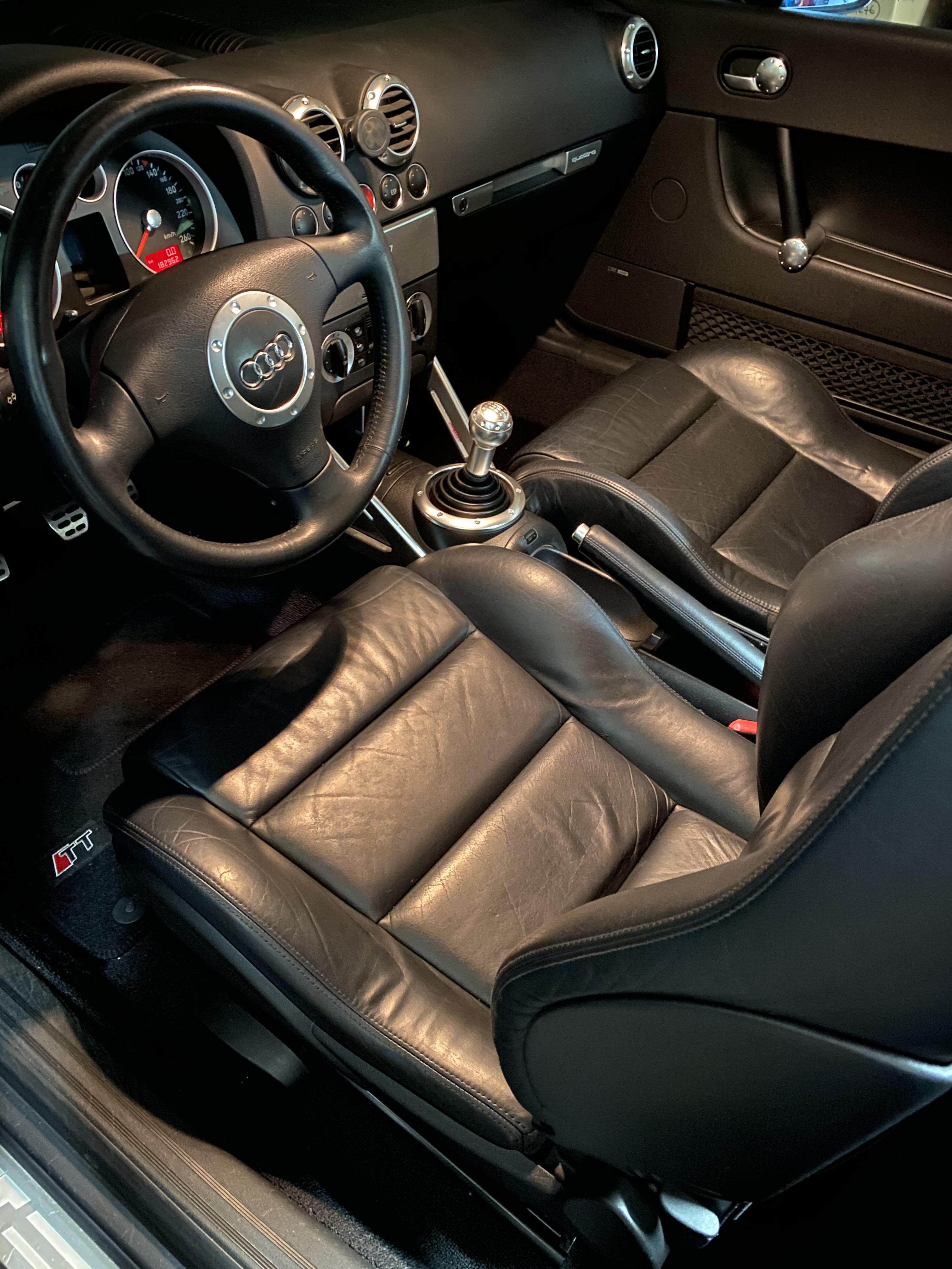

Au final, je suis content du résultat. Un pro ferait certainement mieux, mais je trouve que c'est plaisant de faire soi même et ce n'est pas trop compliqué.
Les cuirs ne sont pas neufs, mais les traces d'usage sont clairement estompées et les traces d'usure ont été supprimées. Le tout dégage à présent une sensation de qualité
Et les photos dans le garage ne rendent pas hommage au travail
Les produits
Le tuto :

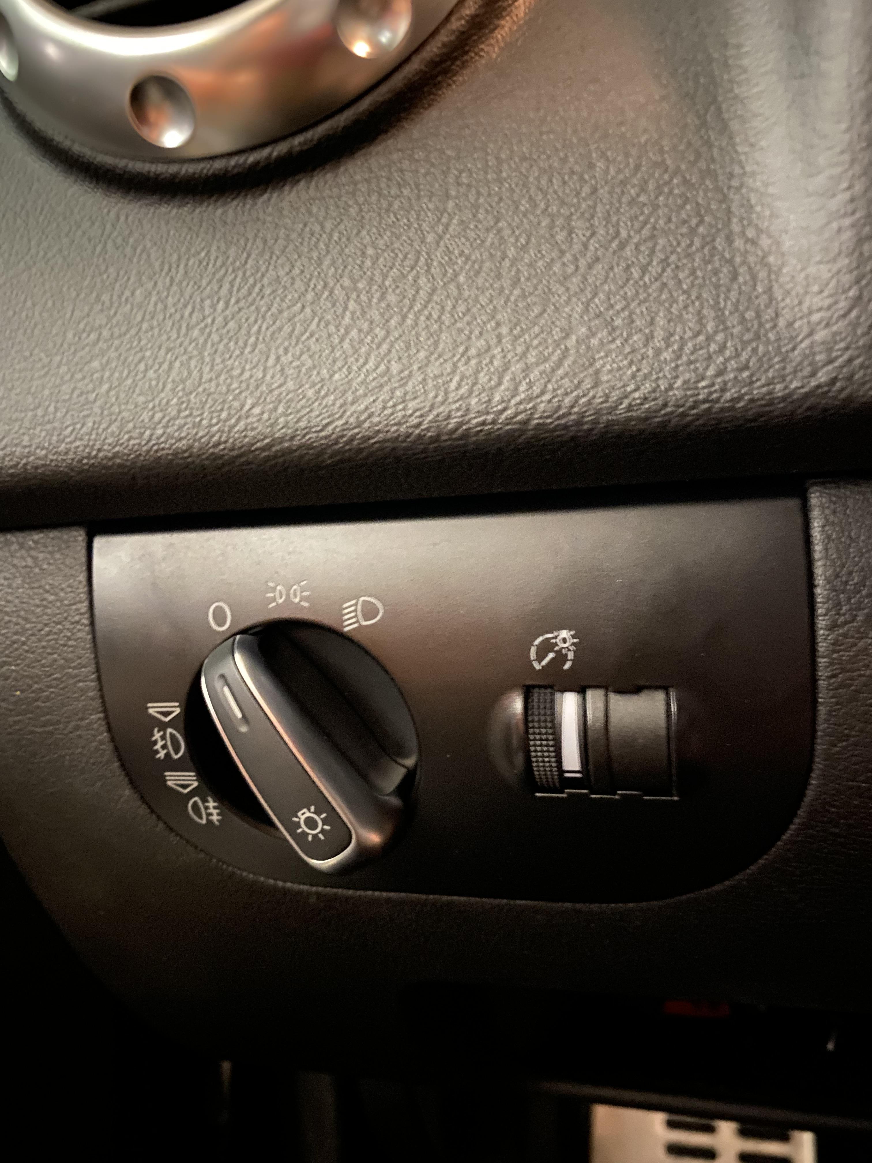

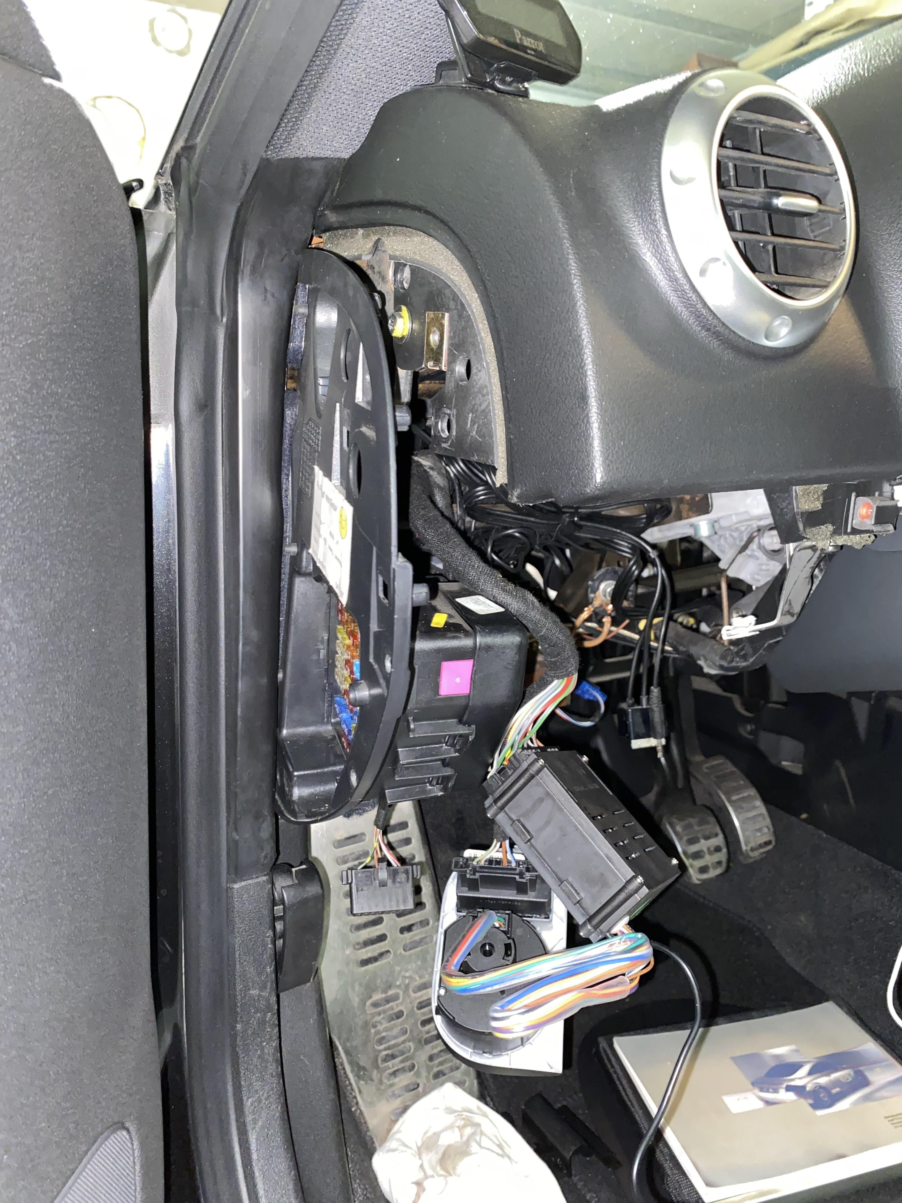

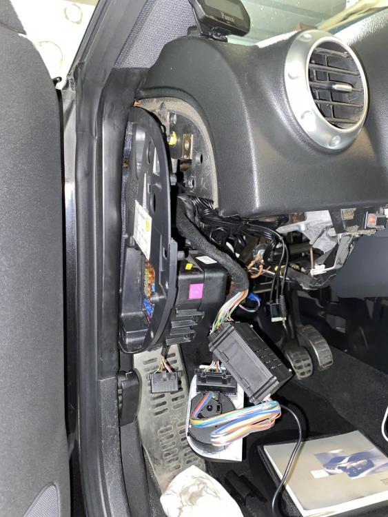

Ensuite, une petite modif sympa, l'ajout de l'allumage auto des feux
Il faut acheter un kit avec le nouveau bouton, une partie qu'on cache dans le tableau de bord, et une lentille photo sensible qu'on colle sous le pare brise.
On trouve ça un peu partout sur le net. Je l'ai pris sur Ali en tapant "phares automatique golf 4"
Module automatique de capteur de commutateur de phares de Chrome pour le Golf 4 nouveau MK4 Polo Bora Passat B5 bogues 5ND941431B 5ND 941 431 B
Au passage, j'ai quand même du bricoler pour rentrer le bouton dans le support d'origine de la TT. D'autres découpent le support pour conserver la bague où il est inscrit "Auto"
Pendant
La cellule photo sensible, assez discrète
Le résultat. Ayant positionné le bouton sur le support d'origine, la position auto correspond au symbole des veilleuses
Ca rend bien ton cuir
je le ferais sûrement faire sur mon cuir rouge
il a des rayures et des traces d usage
Top quand c’est trop neuf ça ne va pas sur nos mamie ^^
@Cedric16 tu fera le mien en même temp  stp 😂

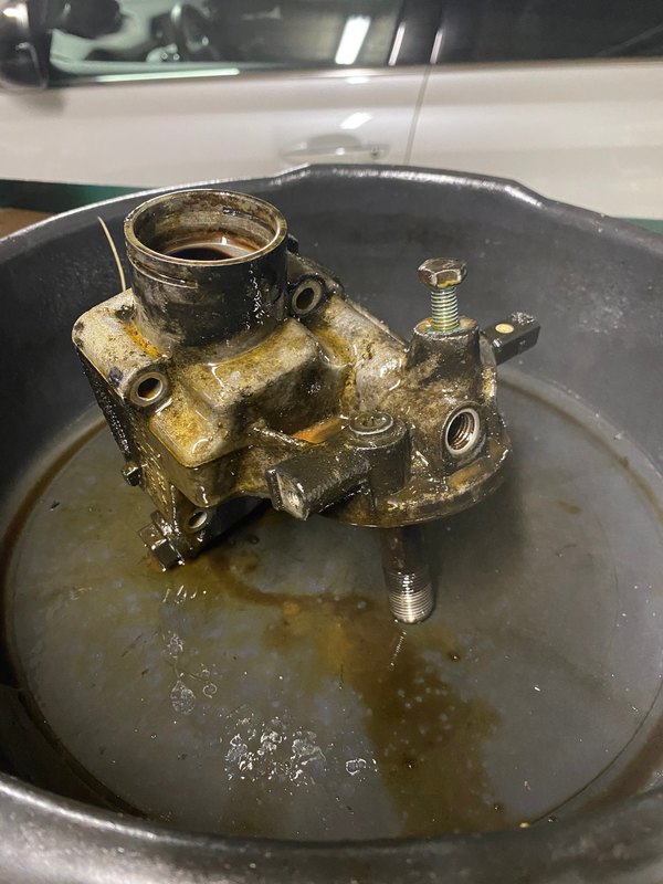

La pompe à huile qui est d'origine

Je veux garder les « rides » du cuir
je veux juste que la teinte soit uniforme
et je vais les faire faire par un detailleur qui fait la teinte sur mesure

Pr le remontage de la pompe à huile il y a un calage ou la tension est determinee sans reglage?
ca pourrait etre interessant de voir l etat du rotor et du stator de la pompe
il y a 17 minutes, Cedric16 a dit :
La chaine de la pompe à huile est tendue par un tendeur à ressort.

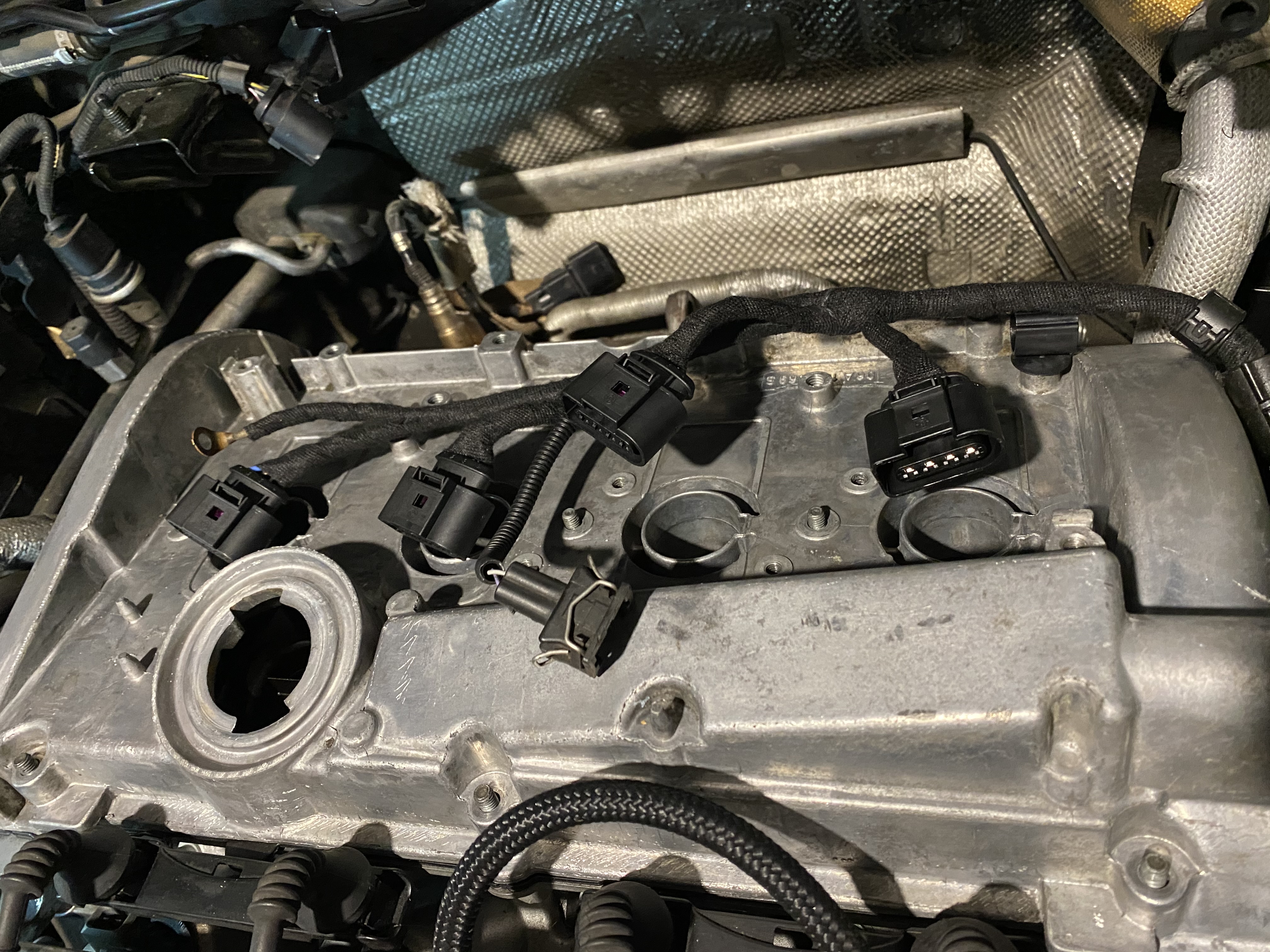

Pour le haut moteur, j'ai changé les prises de bobines, cuites et cassées.
J'ai également protégé le faisceau par du ruban textile HPX résistant à 110°c
Au passage, quelqu'un aurait la ref de ce faisceau s'il est vraiment mort un jour ?
C'est déjà plus propre

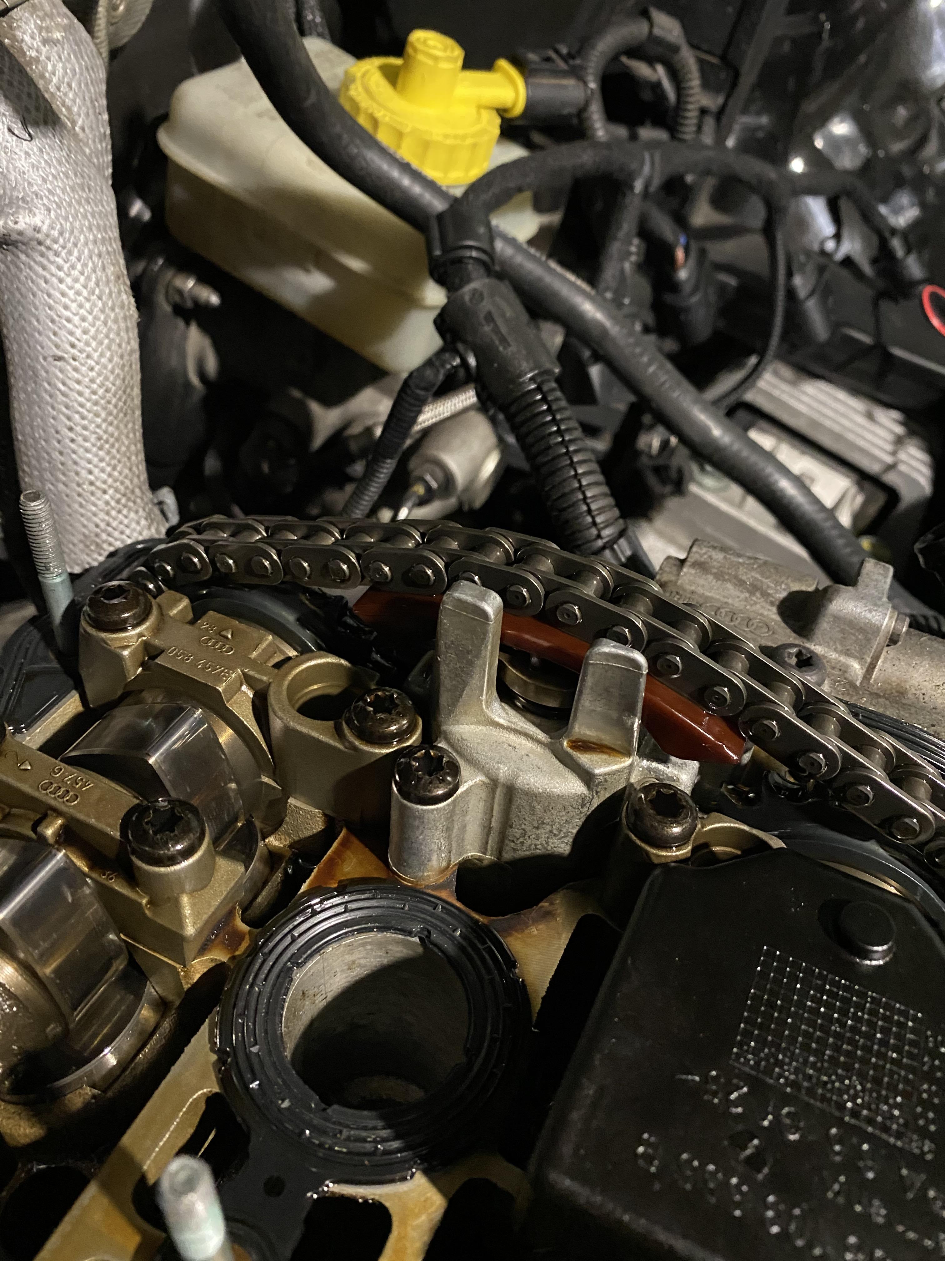

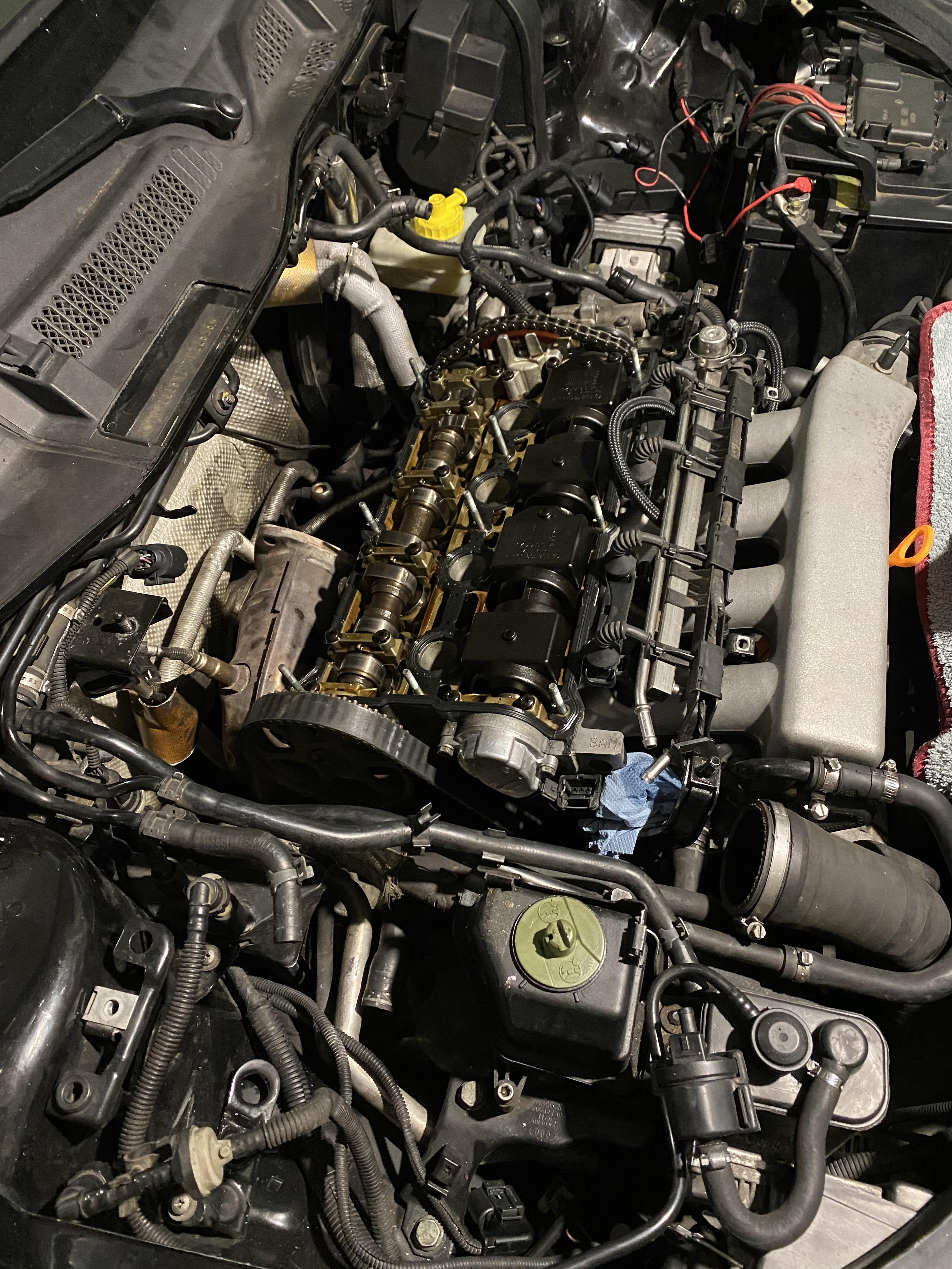

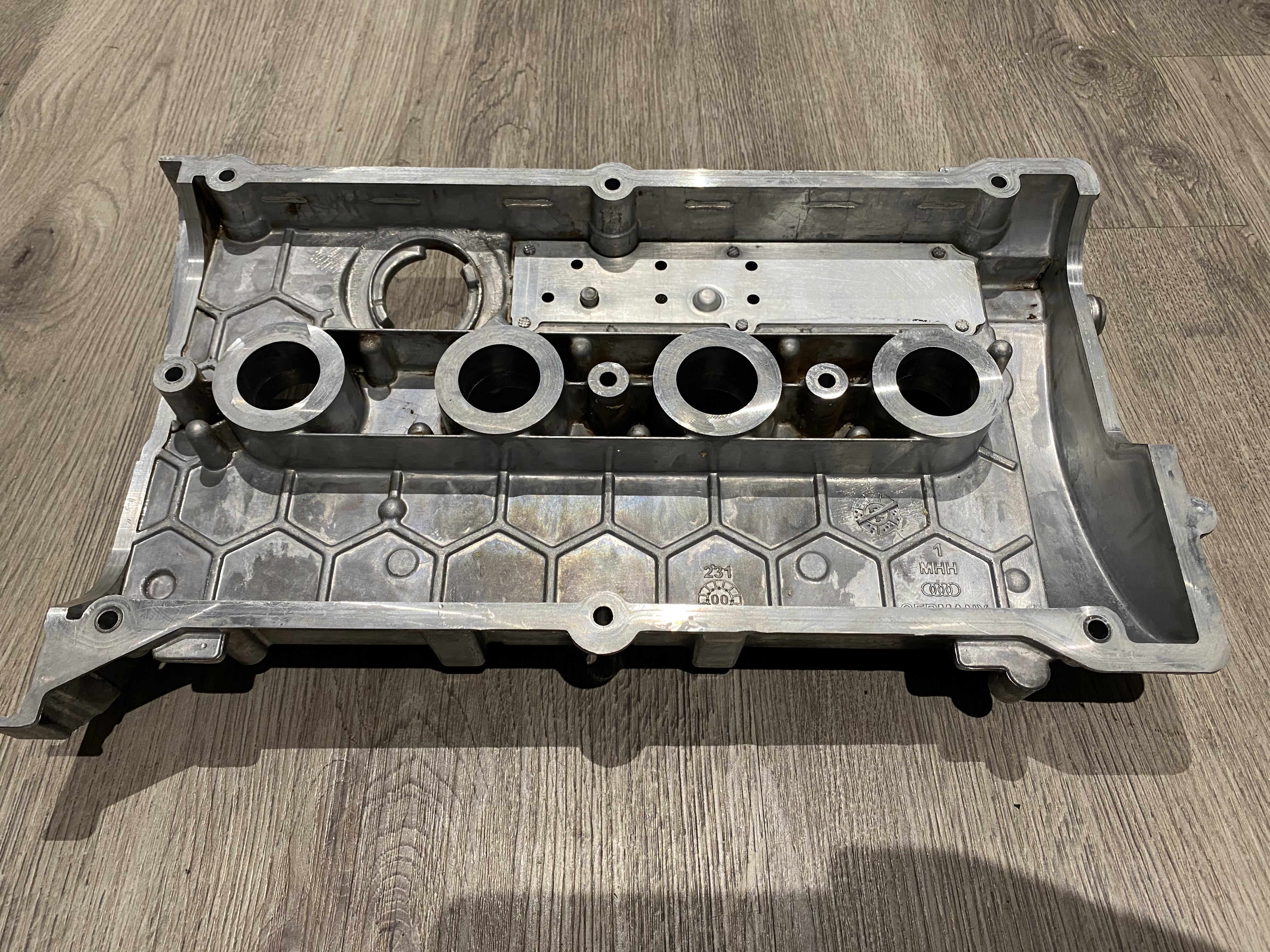

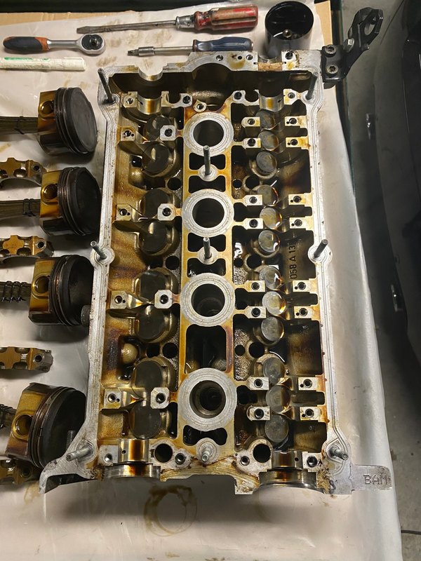

Quelques petites photos sympa, une fois le couvre culasse déposé en prévision d'un changement de joints (y compris joints spi AAC et celui du tendeur de chaine AAC)
Je n'ai pas trop eu à forcer pour nettoyer l'intérieur du couvre culasse.
Au final, le bloc à l'air plutôt sain, je suis plutôt rassuré

Pour le cuir, le rendu est top, perso je n’aime pas quand le cuir est brillant. Les histoires de goût !!!

Tu ne veut pas déposer le moteur pour faire tout ça ?
faire un bon coup de propre
Pr tes plans de joints de ton carter et de ton cache culbuteur tu prends une cale de bois bien droite avec du papier à poncer pas trop gros genre du 120 tu verras ca fait du tres bon boulot et tu seras bien plat
ta brosse peut « creuser » tes portees
Evites de devisser tes paliers de vilo en place
ca peut abimer le joint spi côte embrayage
pr tes portees de coussinets sur ton vilo si il n y a pas de rayures il est sûrement bon
il y a 51 minutes, Cedric16 a dit :
Merci du conseil. Je vais le suivre. Là c'est juste une brosse très douce destinée à polir.
Je me suis abreuvé de vidéos Youtube (bcp d'américains et de français comme Coupable, avec qui j'ai eu l'occasion d'échanger quelques messages très sympa) avant de m'y mettre. Ça revenait souvent avec du grain autour de 240-400
Oui, le briochin, c'est top !
Modifié par Milky_Way
il y a 57 minutes, Naadji a dit :
Même si j'ai un sous sol, je n'ai pas une place infinie. Et je n'ai pas le matos pour le faire. Du coup, je travaille sur la voiture, ça se fait bien.
Et le jour ou je dois faire l'embrayage, je terminerai le travail avec le joint spi coté boite en même temps l'embrayage et le volant moteur. Encore un truc que je n'ai jamais fait ...
Ça y est.
Les bielles sont droites.
Les pistons sont un peu calaminés mais ça me parait plutôt propre. Par contre les gorges des segments sont bien sales
Les jupes sont propres, mais le N°2 a ce petit manque de revêtement qu'on ne sent pas au toucher. Je pense que ce n'est pas grave, vous confirmez ?
Ca doit pas etre mechant
par contre si tu remontes les bielles ne melange pas les chapeaux de bielles
pareil pr les paliers de vilo sur le bloc
Pour clôturer la soirée mécanique, déshabillage de la culasse.
Il faut que je me renseigne sur les poussoirs. Je vois certains qui les conserve dans l'huile le temps de la réfection moteur.
A part ça, ils sont hyper propres et tournent bien sans forcer.
Les arbres à came ne sont pas du tout marqués.
Ça s'annonce plutôt bien
