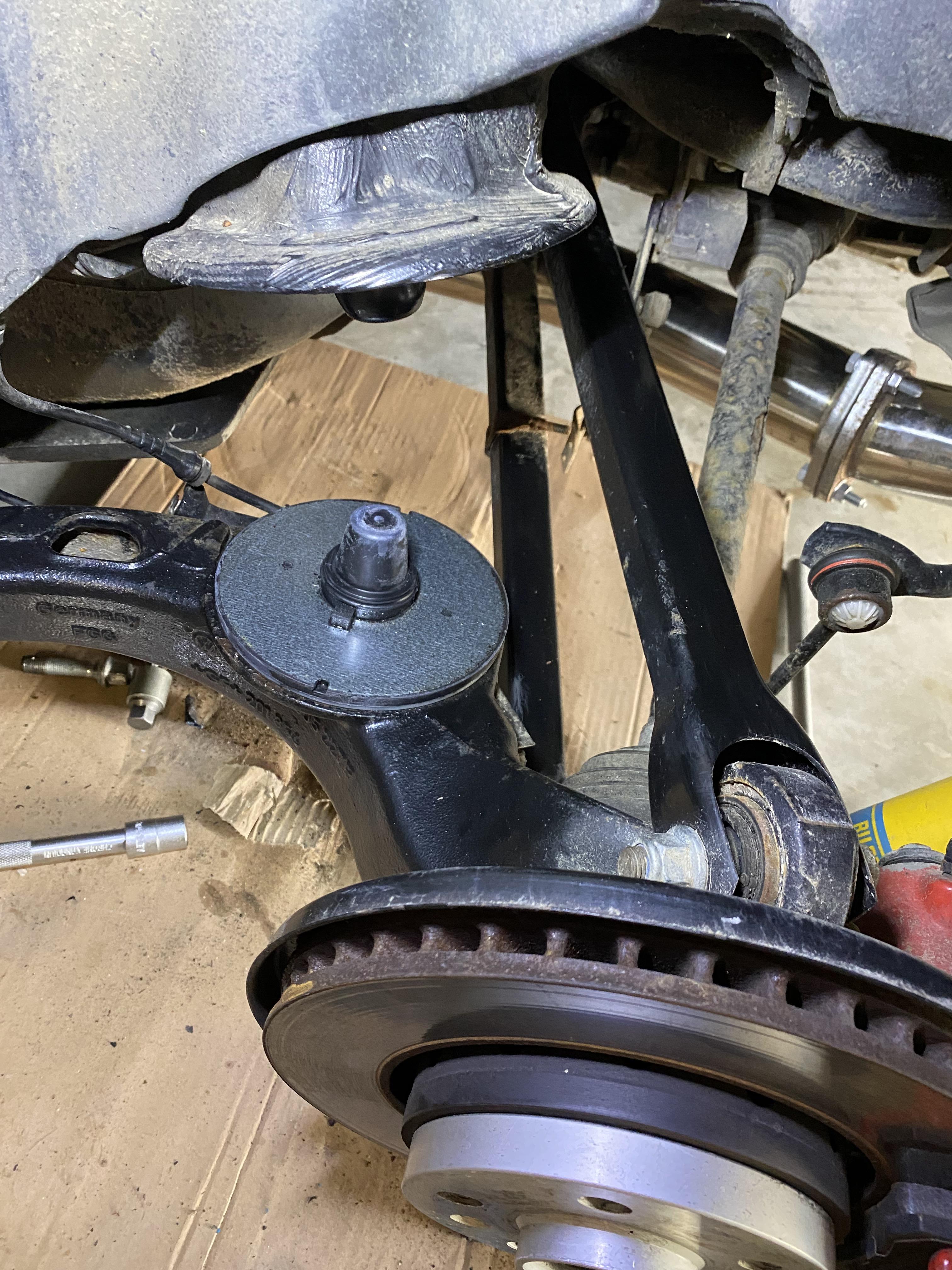

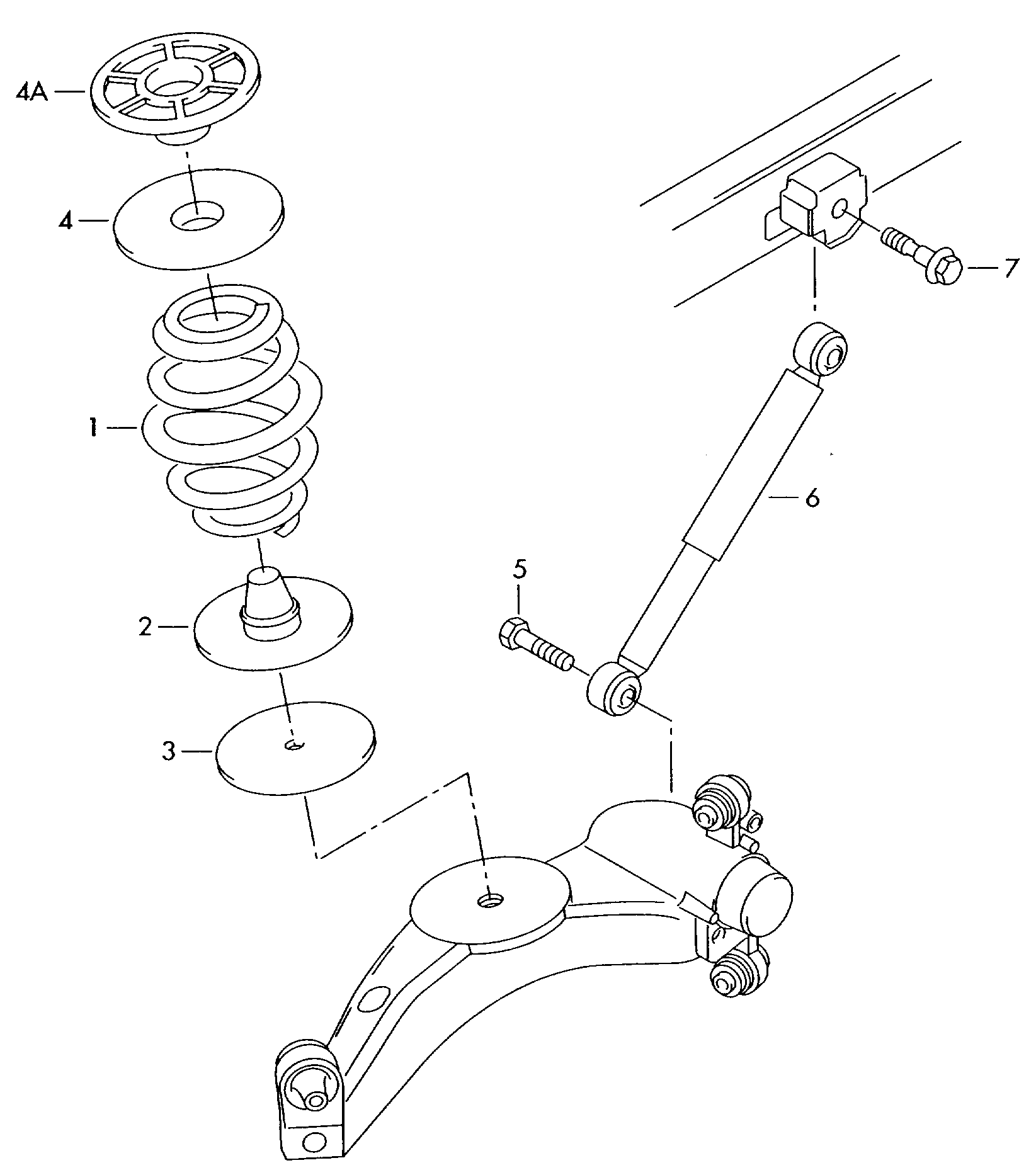

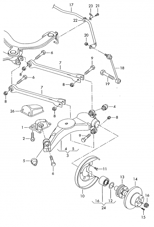

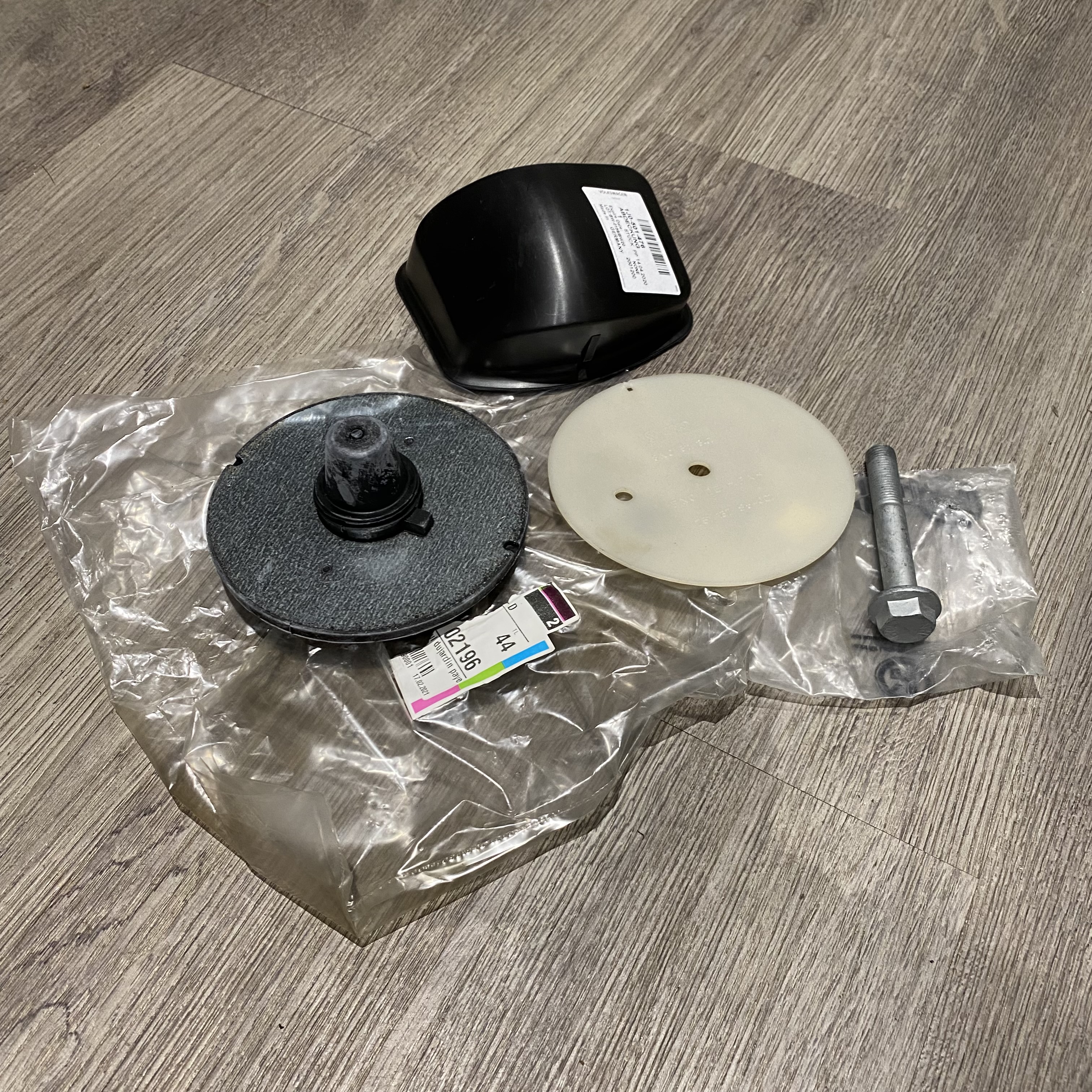

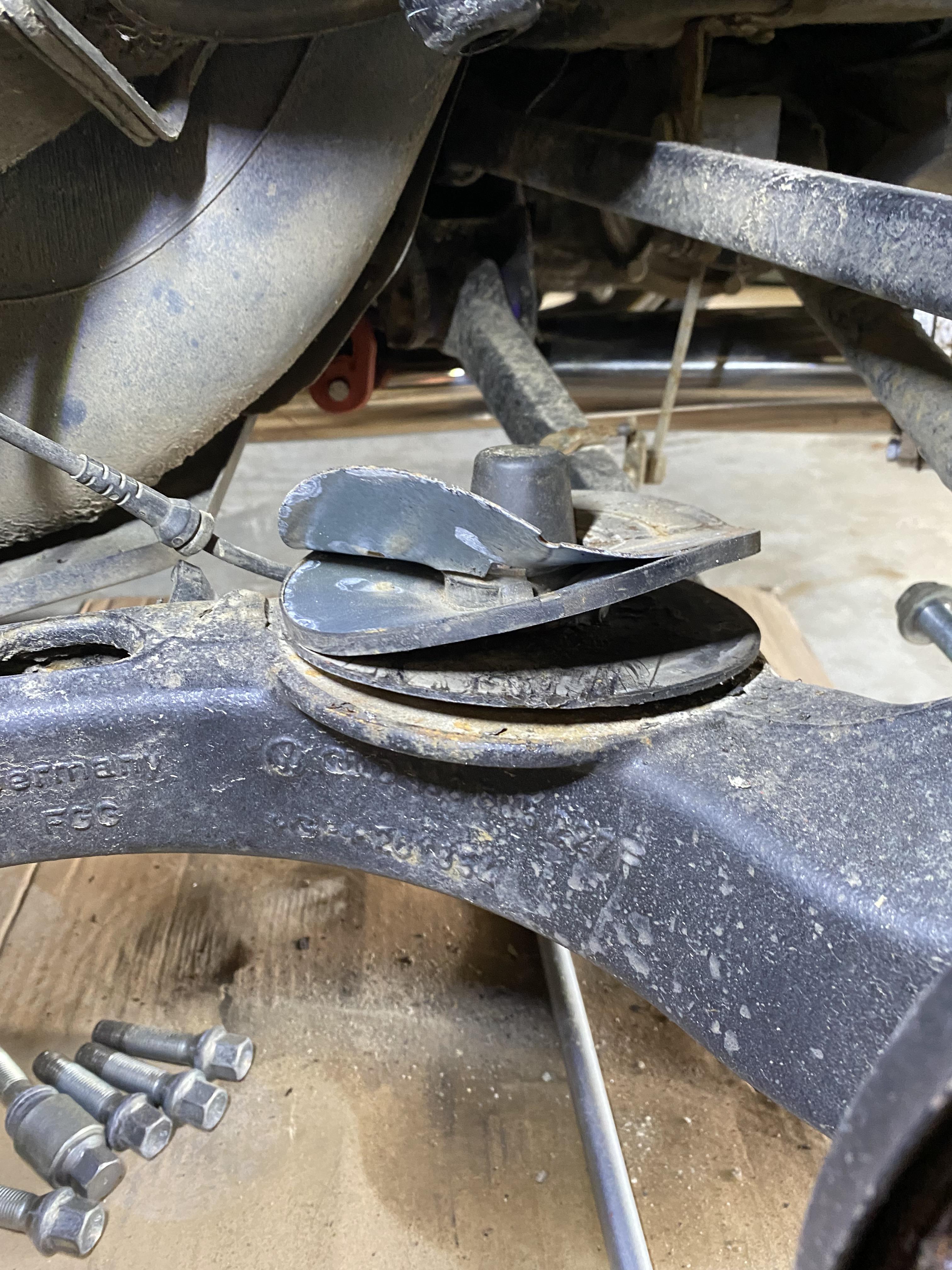

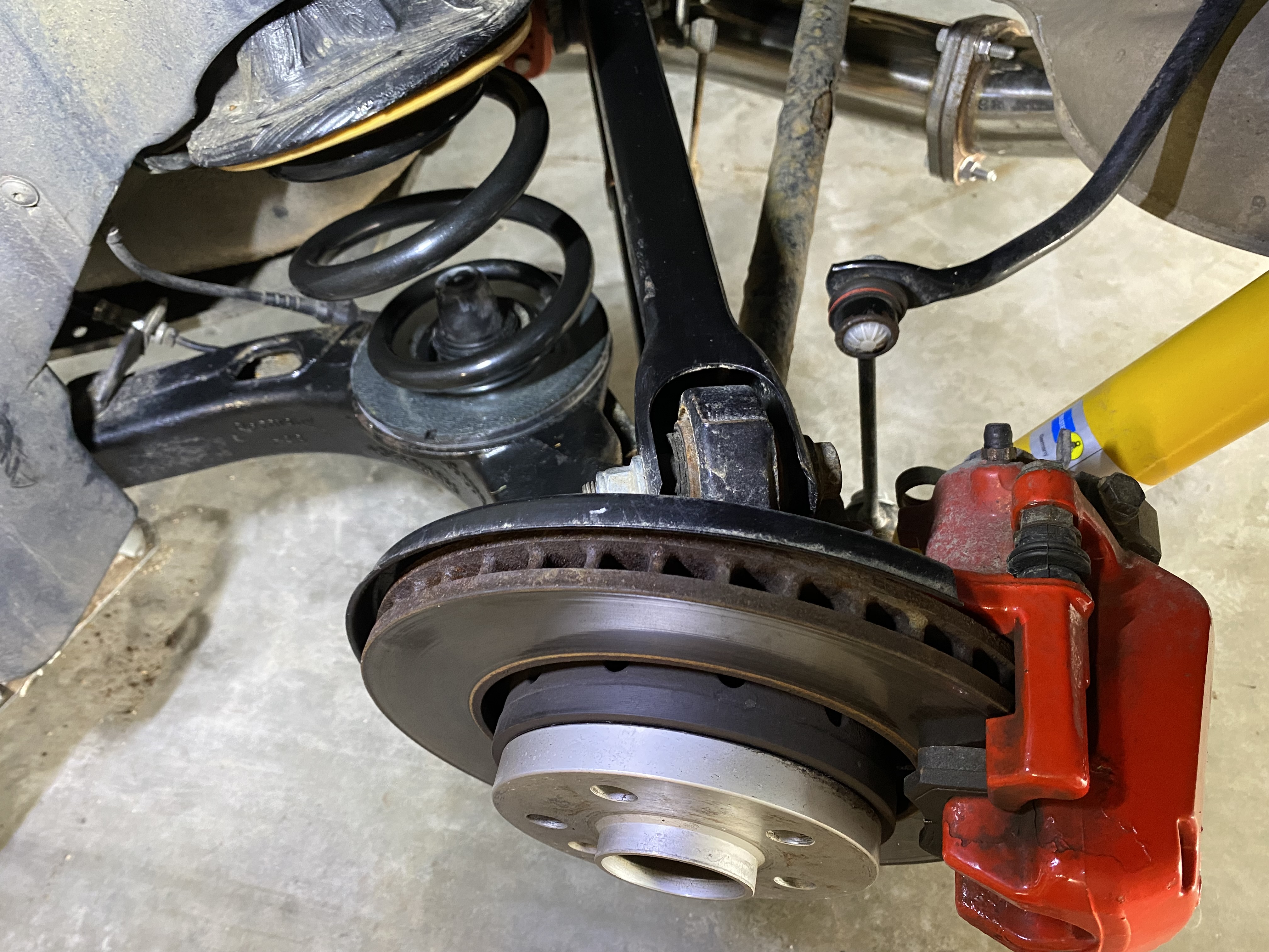

Il s'agit du cabochon N°26 sur le premier schéma et les semelles d'appui du ressort N°2 et 3 ainsi que la vis N°5 sur l'autre schéma
Et ça c'est plutôt pas mal passé.
Le plus dur étant de retirer l'ancienne platine du ressort.
La platine étant fixée dans la bras par un téton métallique qui s'est oxydé avec le temps, il faut impérativement une clé du dégrippant et une clé à griffe
Petite photo avant de sortir ce mille feuille
Et hop !
J'ai aussi mis en place les cabochons qui protègent le châssis de la corrosion dans cette cavité qui héberge l'articulation des bras de suspension.
Comme ça oblige à désolidariser les bras de la voiture (4 vis), j'ai d'abord repéré la position des platines de fixations sur le châssis au feutre, pour ne pas impacter les réglages des trains.
Et bonne nouvelle, ça a pu se faire sans débrancher les conduites de frein, qui passent par là.
Plus qu'à terminer de tout nettoyer.

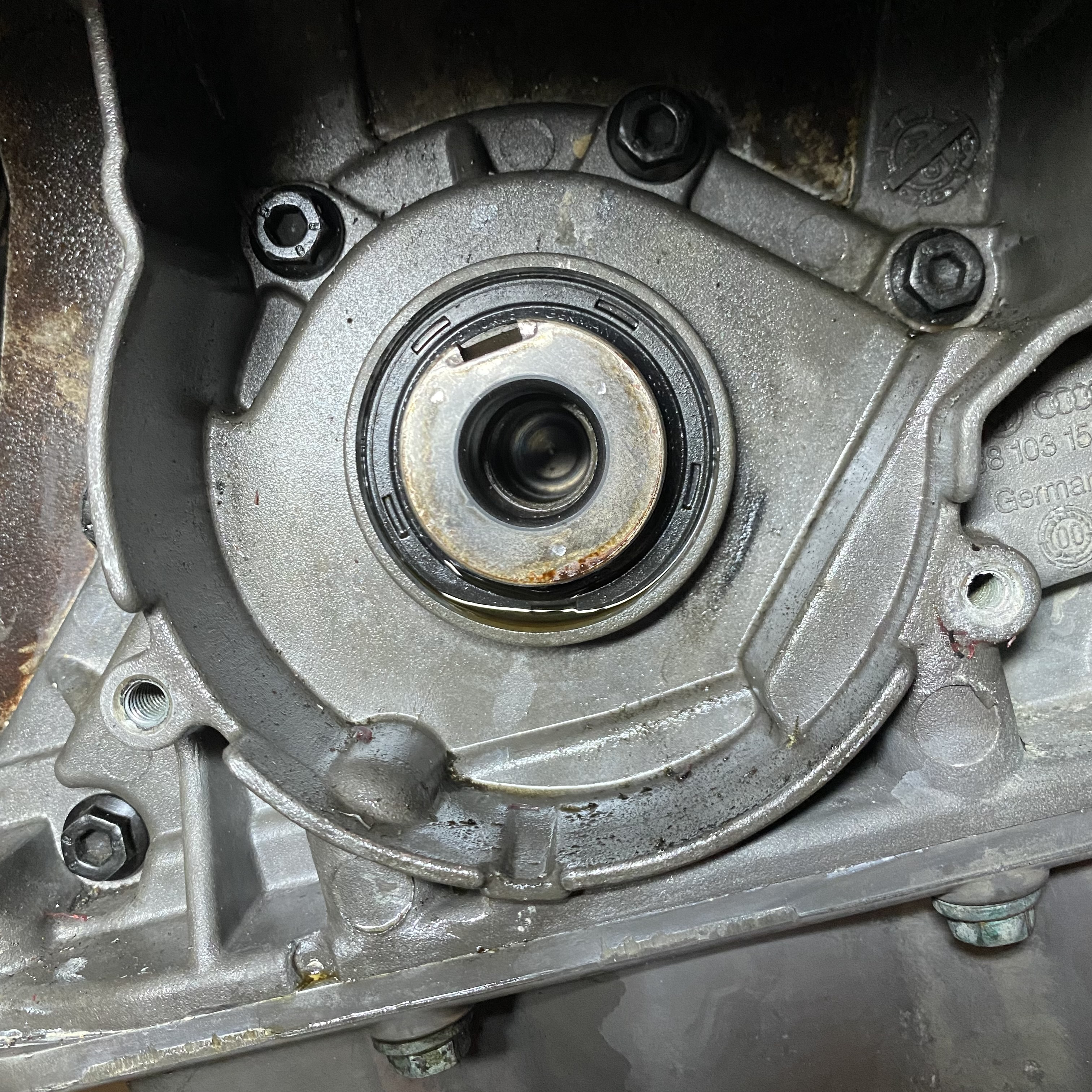

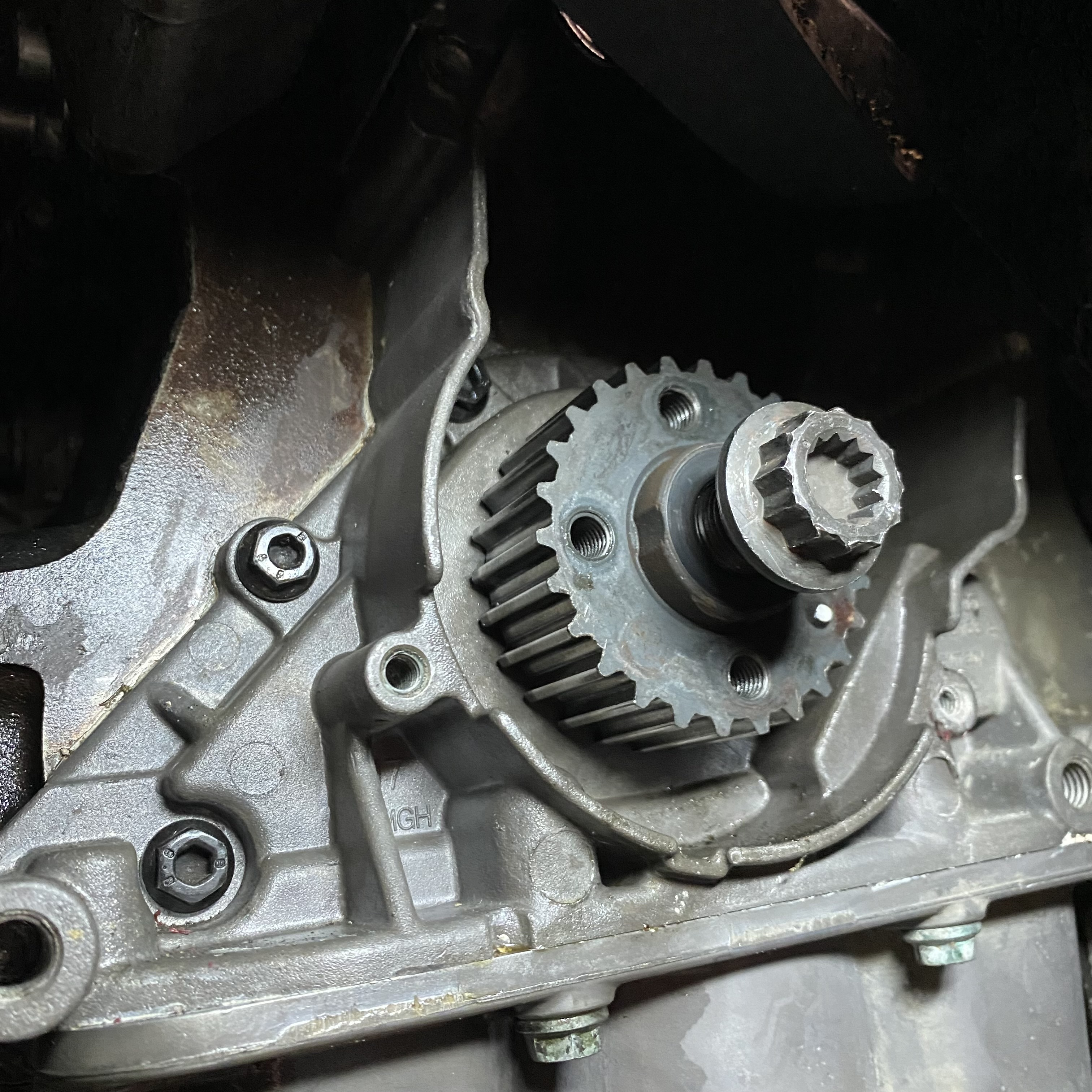

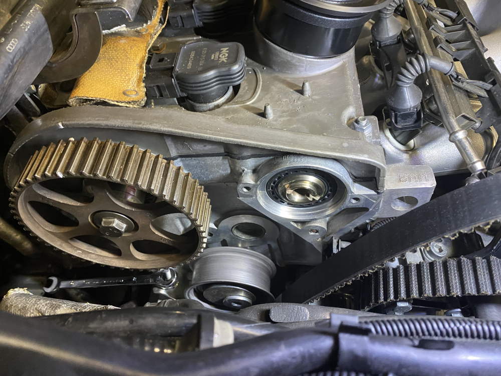

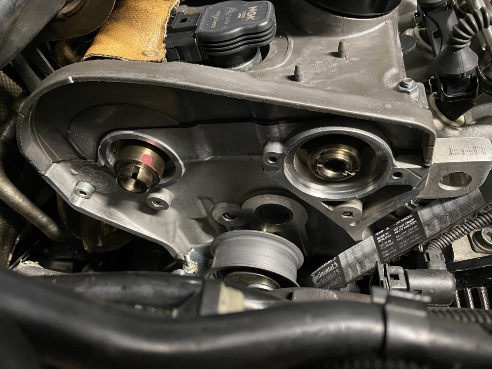

Les fameux joints spi reçus, j'ai procédé à leur changement, non sans appréhension. C'est là qu'on voit la différence entre l'amateur et le pro. Le pro est sûr de lui, et va vite. L'amateur passionné réfléchi trop, fait de la surqualité (toujours le petit coup de chiffon qui va bien) et consulte 3 ou 4 fois la doc Elsawin, histoire d'être sur du mode opératoire et des valeurs de couples prescrites 🤭
En parlant de mode opératoire, j'ai compris où je me suis foiré en regardant des vidéos de fournisseurs de joints spi PTFE. Déjà, il faut un petit manchon pour les placer, mais ce n'était pas fourni avec ceux que j'avais pris chez Audi (ce qui est honteux vu leur prix !). Ceux que j'ai pris cette fois (des Victor Reinz) en comportaient. ensuite, une fois placé sur les arbres parfaitement sec et exempts d'huile ou de corps gras, il faut tourner l'arbre plusieurs fois puis, laisser reposer 4 heures avant de faire quoi que ce soit, histoire que la lèvre du joint prenne sa place et que le PTFE se transfère légèrement à l'arbre.

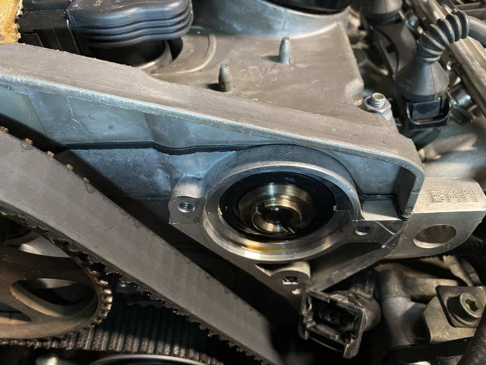

Bref, donc nous voilà bon pour défaire la courroie de distribution, et dégager les accès aux joints des AAC et ceux du vilebrequin
Coté AAC, le fautif était celui du capteur, coté admission
Mais tant que j'y étais, pas question d'avoir le moindre doute sur la longévité de l'autre, donc ...

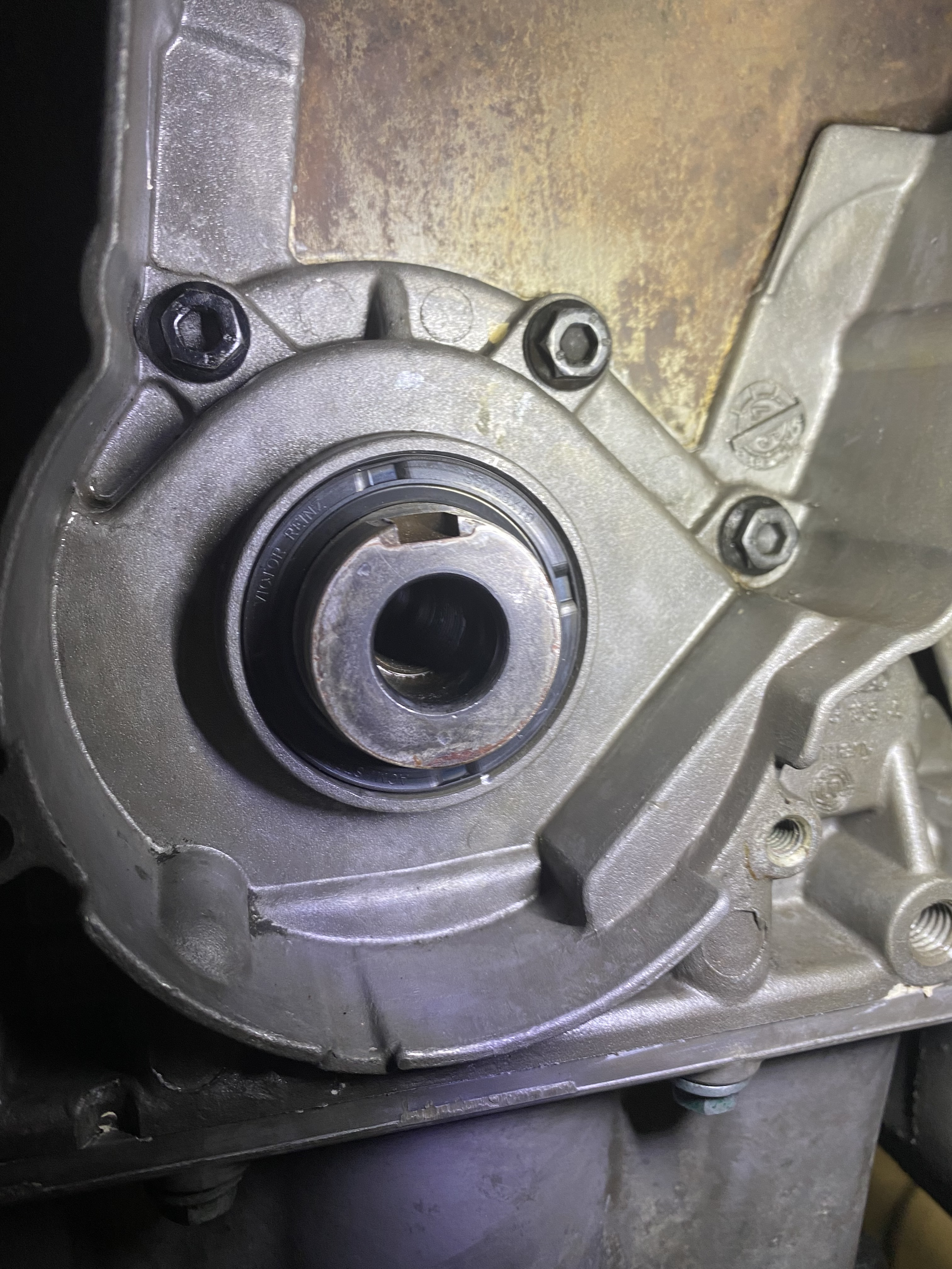

Et plus bas, coté vilebrequin, bah c'était pas joli. C'est de là que venait la plus grosse fuite.

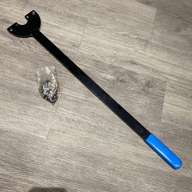

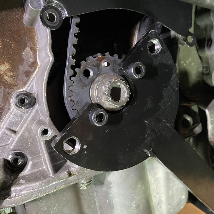

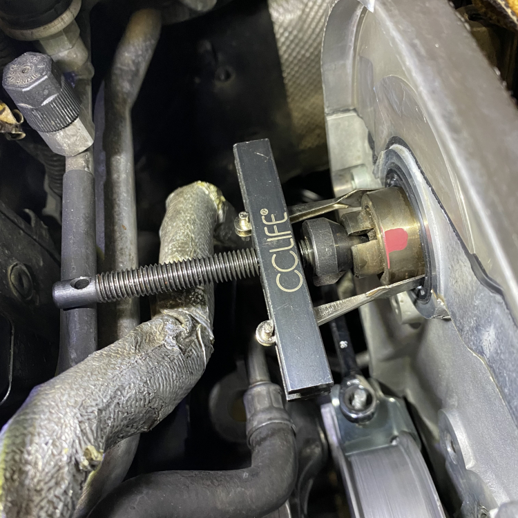

Sachant que pour en arriver là, il a déjà fallu retirer le grosse vis (qu'il faut changer à chaque fois, car serrée à l'angle).
Pour ça, j'ai fait l'acquisition d'une clé spéciale, qui m'a grandement facilité les choses pour bloquer le vilebrequin en rotation
La voilà :
Ici un lien vers mecatechnic, même si je l'ai trouvée moins cher sur le Baie
https://www.mecatechnic.com/fr-FR/cle-de-maintien-de-poulie-de-vilebrequin-pour-vag_TB04919.htm?utm_source=google_shopping&utm_medium=cpc&utm_campaign=acquisition-produit&utm_content=TB04919
Voici la clé en action
Et la vis est venue sans trop de mal avec la douille de 20 mm 12 pans et un petit coup de décapeur thermique pour la dilater
Pour l'extraction et le remplacement des joints, j'ai acheté un coffret spécial, qui m'a pas mal déçu pour la partie extraction. Les petites pinces sont trop fragiles et on rompu plusieurs fois. J'ai du les redresser plusieurs fois et à la fin les bricoler. Bref, j'ai pas mal galéré, mais c'est venu.
CCLIFE Coffret remplacement joints spi
Et forcément, après, yapluka !
Je suis passé maitre dans l'art du calage de distribution !
Résultat au top, plus de fuite.

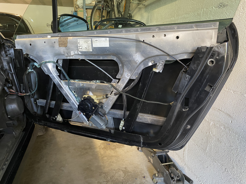

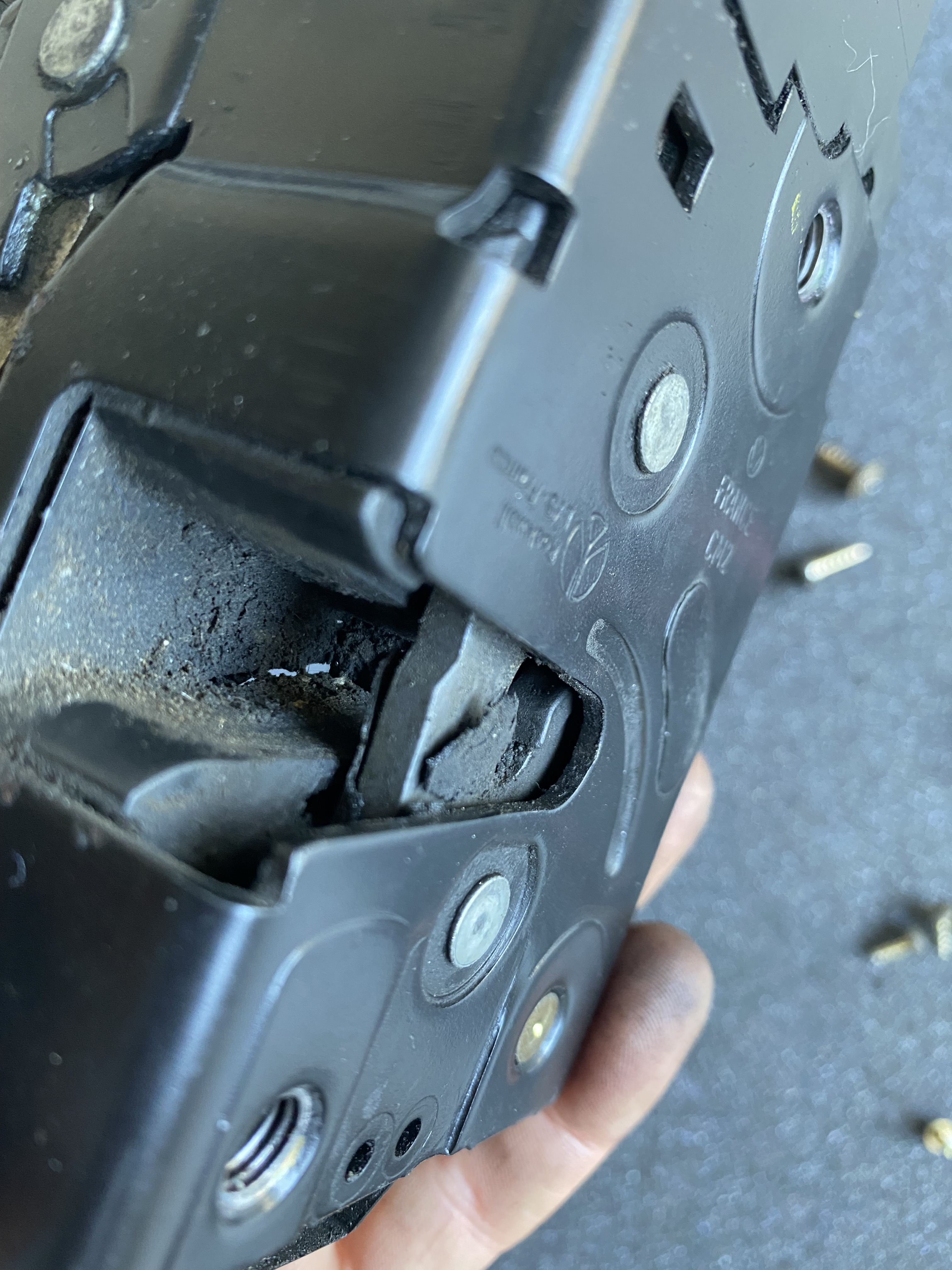

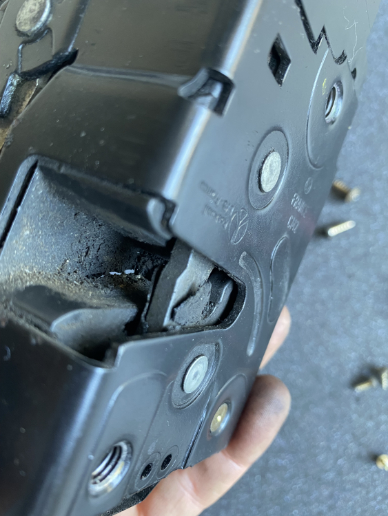

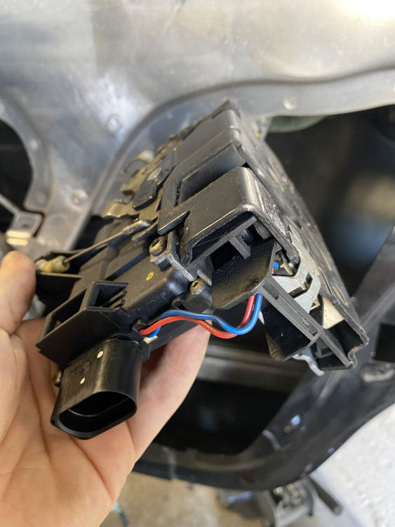

Ces derniers jours, je me suis attaqué contacteur de porte passager fait grève assez souvent, ce qui fait que la vitre ne descend pas à l'ouverture.
Démontage panneau de porte pas très compliqué

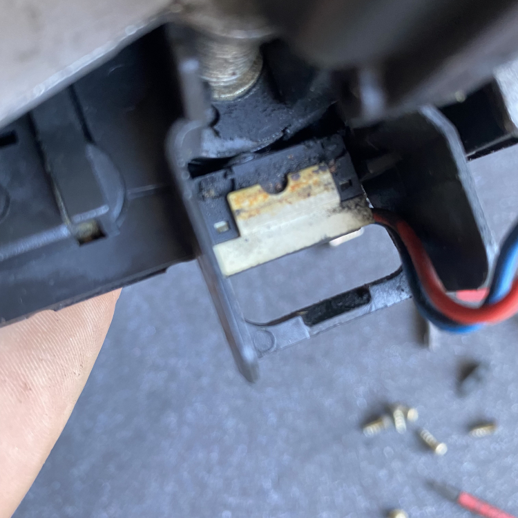

Le coupable
Après inspection, j'ai 2 problèmes :
- Le "bouton" du contacteur est abimé et il lui manque de la matière.
- L'enveloppe plastique de la partie métallique qui est censée appuyer sur le bouton du contacteur est effritée, et absente par endroits
Rien à faire, le changement du contacteur seul ne suffit pas.

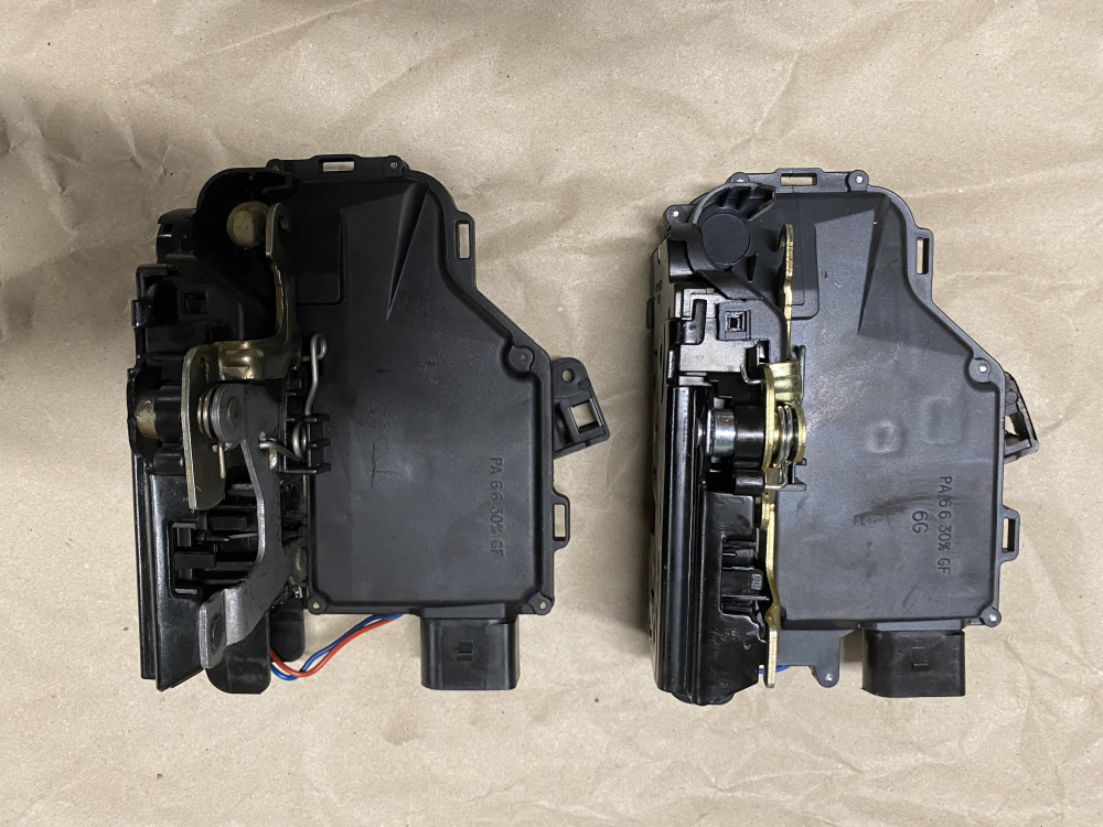

Par chance, j'ai trouvé une platine complète pour moins de 25€ sur Amazon, dont la qualité paraissait assez convaincante sur la photo
Et en réel aussi !
Ce sont des clones en terme de références, de matériaux à une différence près :
- sur la nouvelle, il n'y a pas d'emplacement pour le raccordement de la serrure de porte (en haut à gauche)

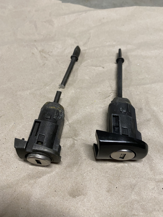

J'ai pensé un temps bricoler pour remettre cette fonction, avant de me dire que sur les 2 autres voitures plus récentes, il n'y a plus de serrure coté passager.
Et comme je disposais d'une ancienne serrure rangée dans un tiroir, j'ai donc mis de coté ma serrure actuelle et sacrifié la vieille, devenue à présent factice.
Et hop, place au remontage.
A présent, tout fonctionne à merveille.

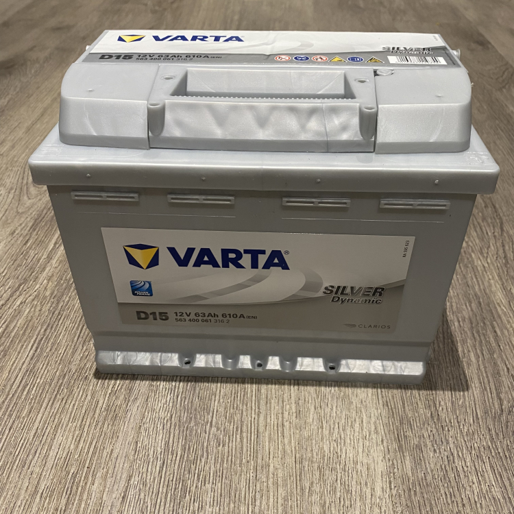

RIP l’ancienne batterie ….
La première fois que je commande une batterie sur Amazon. Au top
J’ai pris une Varta haut de gamme (on retrouve souvent cette marque en première monte).
Elle fera peut être que 5 ans, mais au moins, elle est jolie :))

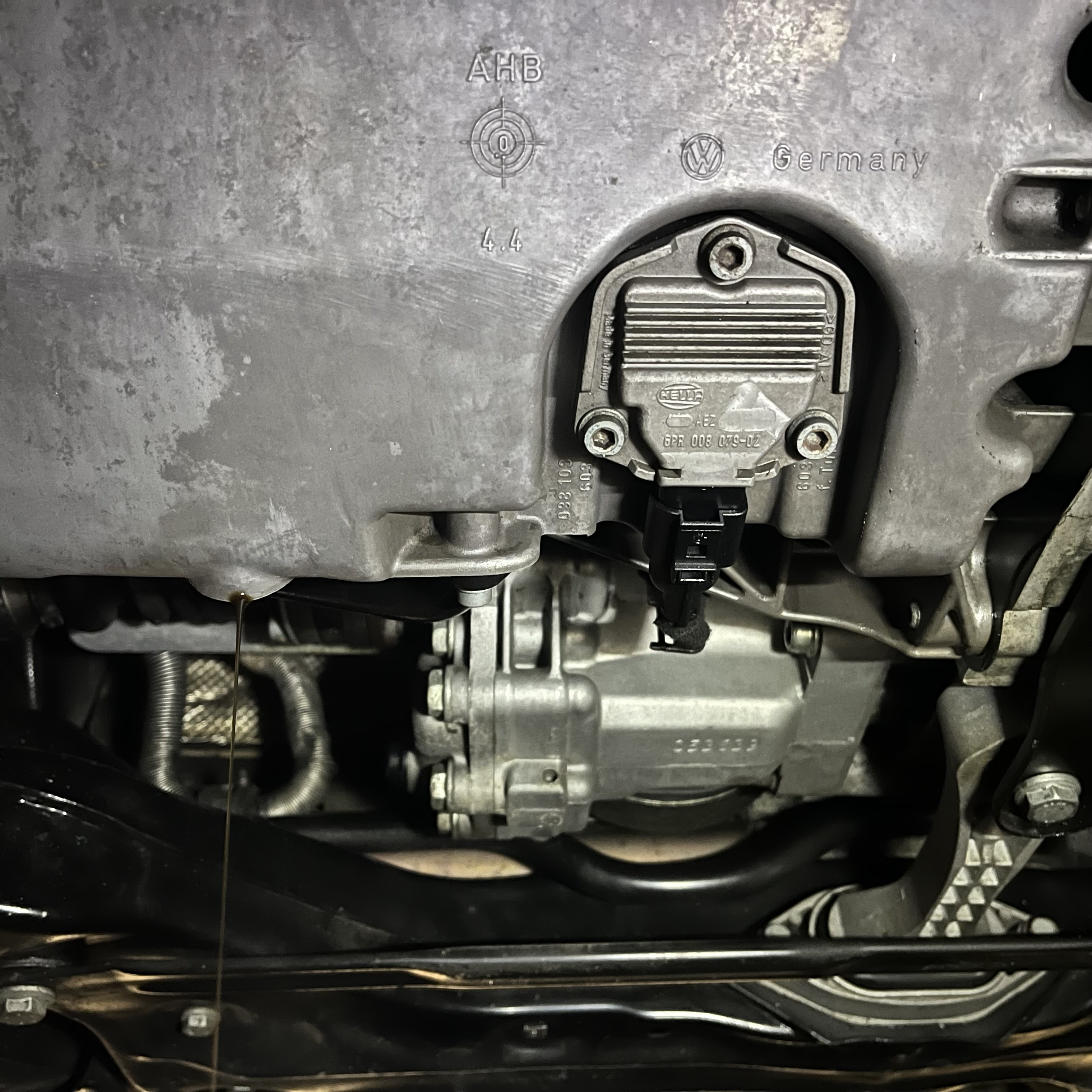

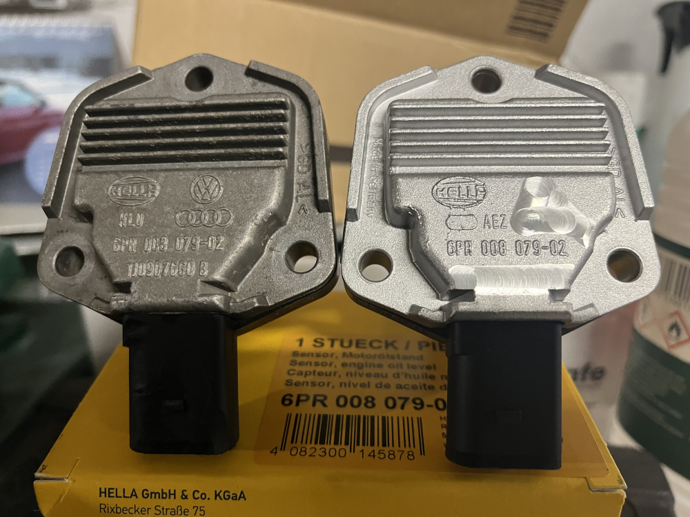

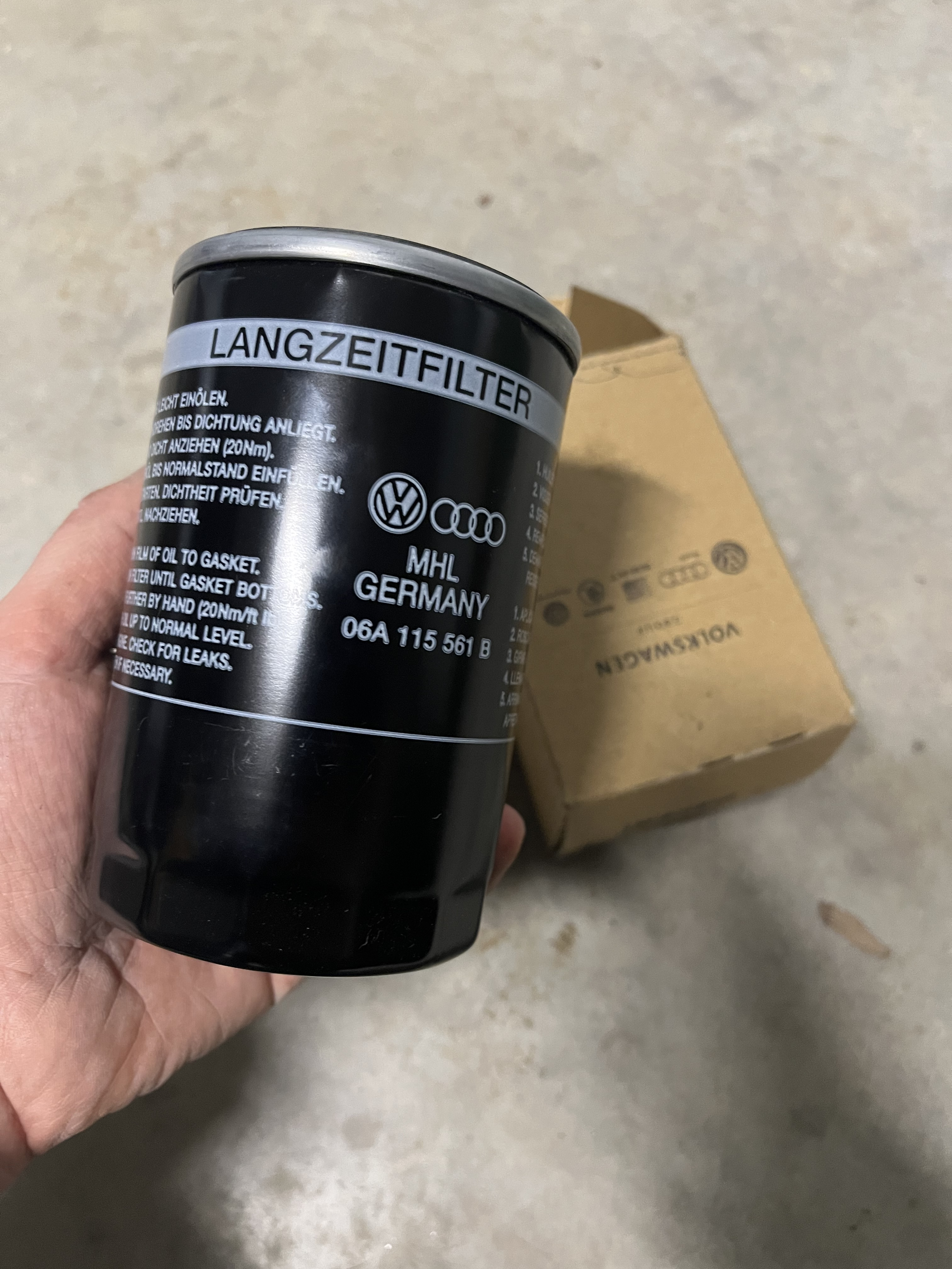

C'était donc l'occasion de faire la vidange, et changer le capteur de niveau & température d'huile qui me renvoyait des erreurs de façon aléatoire.
Mon huile fétiche, Shell Helix 5w40 et un filtre OEM (pour le plaisir ...)
Pour le capteur, j'ai pris la marque Hella sur Amazon, puisque c'est Hella qui fourni Audi ...
Sur ce coup, il n'y a peut être aucune différence entre l'OEM et le modèle vendu en direct par Hella
Et pour finir, un petit démontage / remontage des plaquettes avec de la graisse kivabien, que j'avais oublié la dernière fois. Je trainais quelques petits bruits et un léger frottement résiduel de plaquettes. C'est à présent résolu.
En synthèse, la TT est prête pour le printemps et les nombreuses ballades prévues cette année !

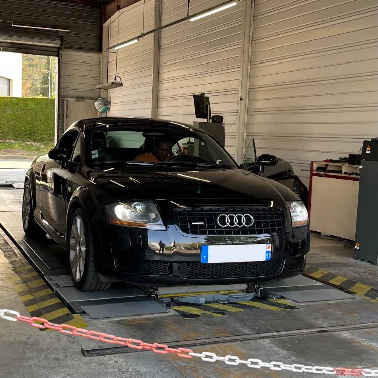

Et aujourd'hui, c'était contrôle technique
Franchi sans problèmes. C'est reparti pour 2 ans !
