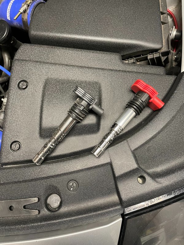

News soucis ces derniers temps … les symptômes : des micros coupures lorsque le moteur était pleine charge de 2500trs à 5000trs…. Comme si j’avais une RS3 avec boîte auto et que les rapports montaient …. je diag… ras sur les coupures, hormis un message lié au cata avec un rendement trop faible …. Que je n’ai jamais revu après l’avoir effacé, mais les micros coupures en pleine charge se faisaient de plus en plus présentes …. changement des bobines, et sous les conseils avisés de Cédric j’ai pris les NGK de R8…. Visiblement je n’avais pas des bobines OEM 🤔 on part faire un tour pour tester … et oh miracle tout est rentré dans l’ordre ✌🏽 petit shoot improvisé au passage ciao Fab -
