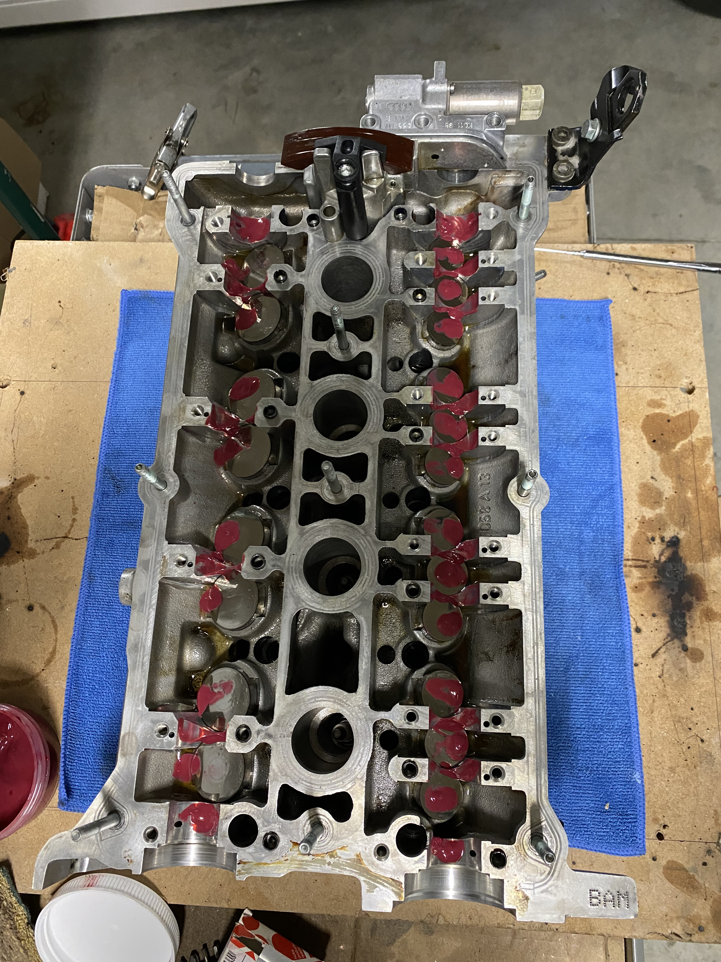

Le gros refresh moteur se poursuit.

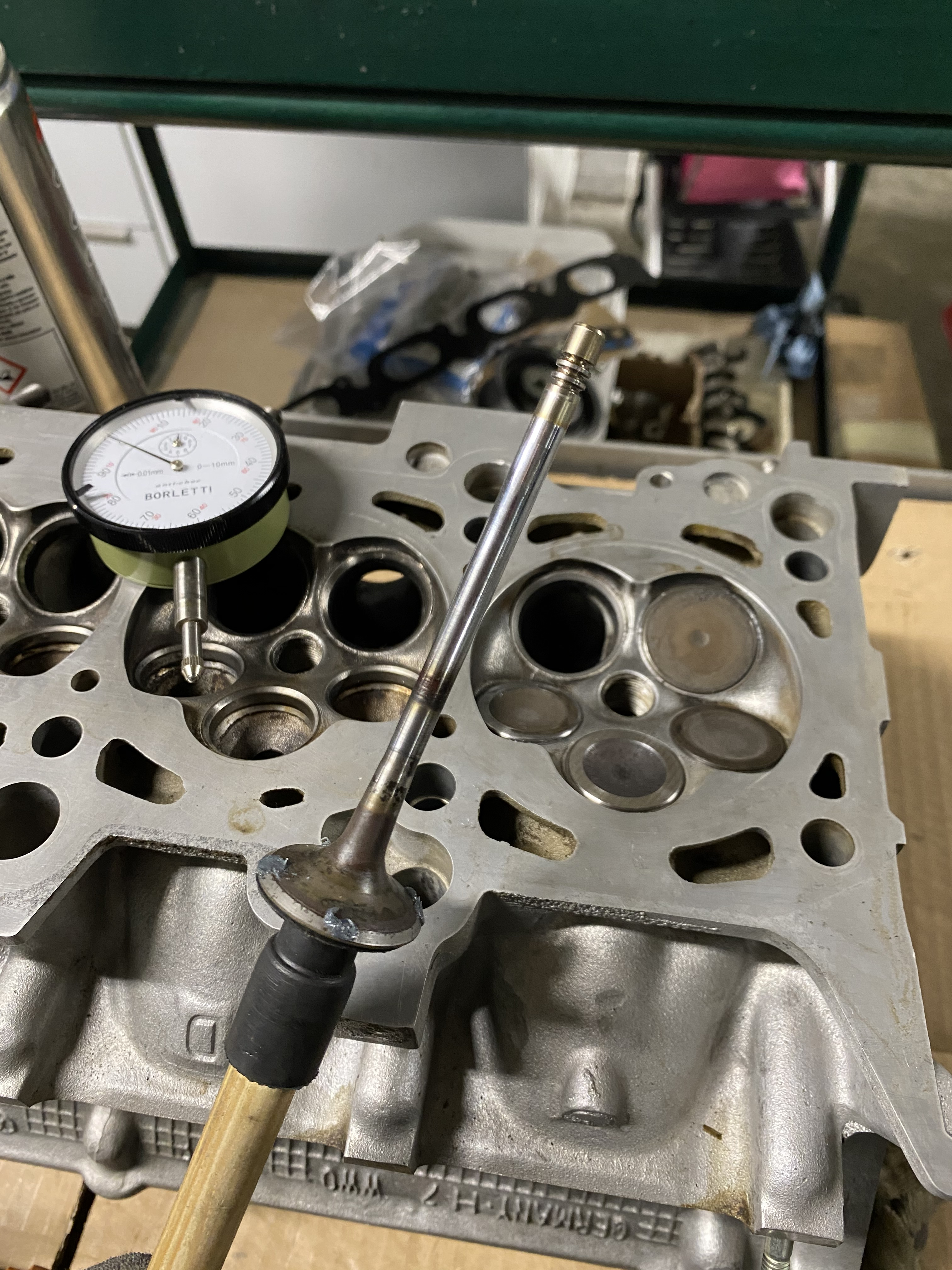

Un exemple avec l'atelier remontage culasse

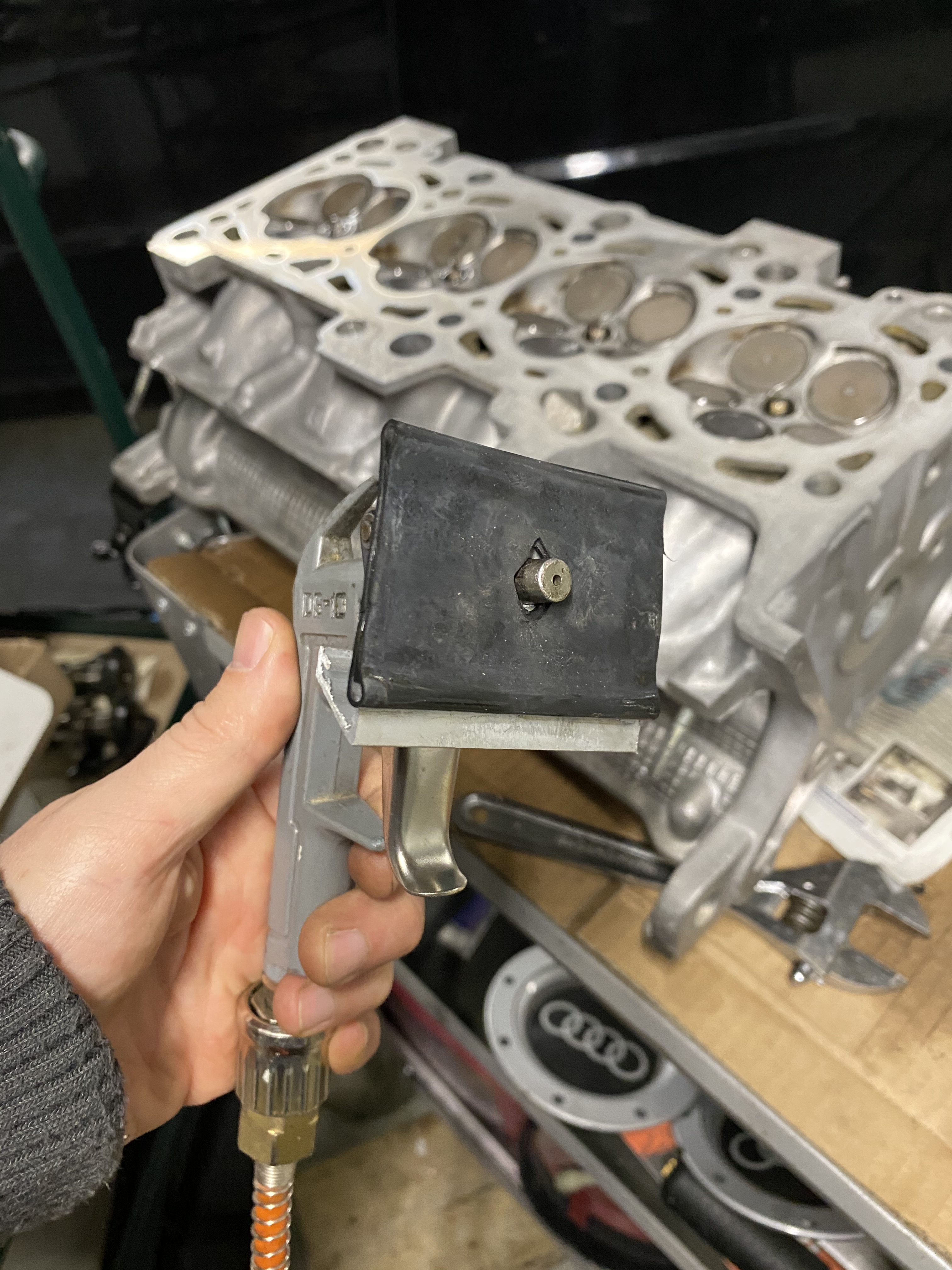

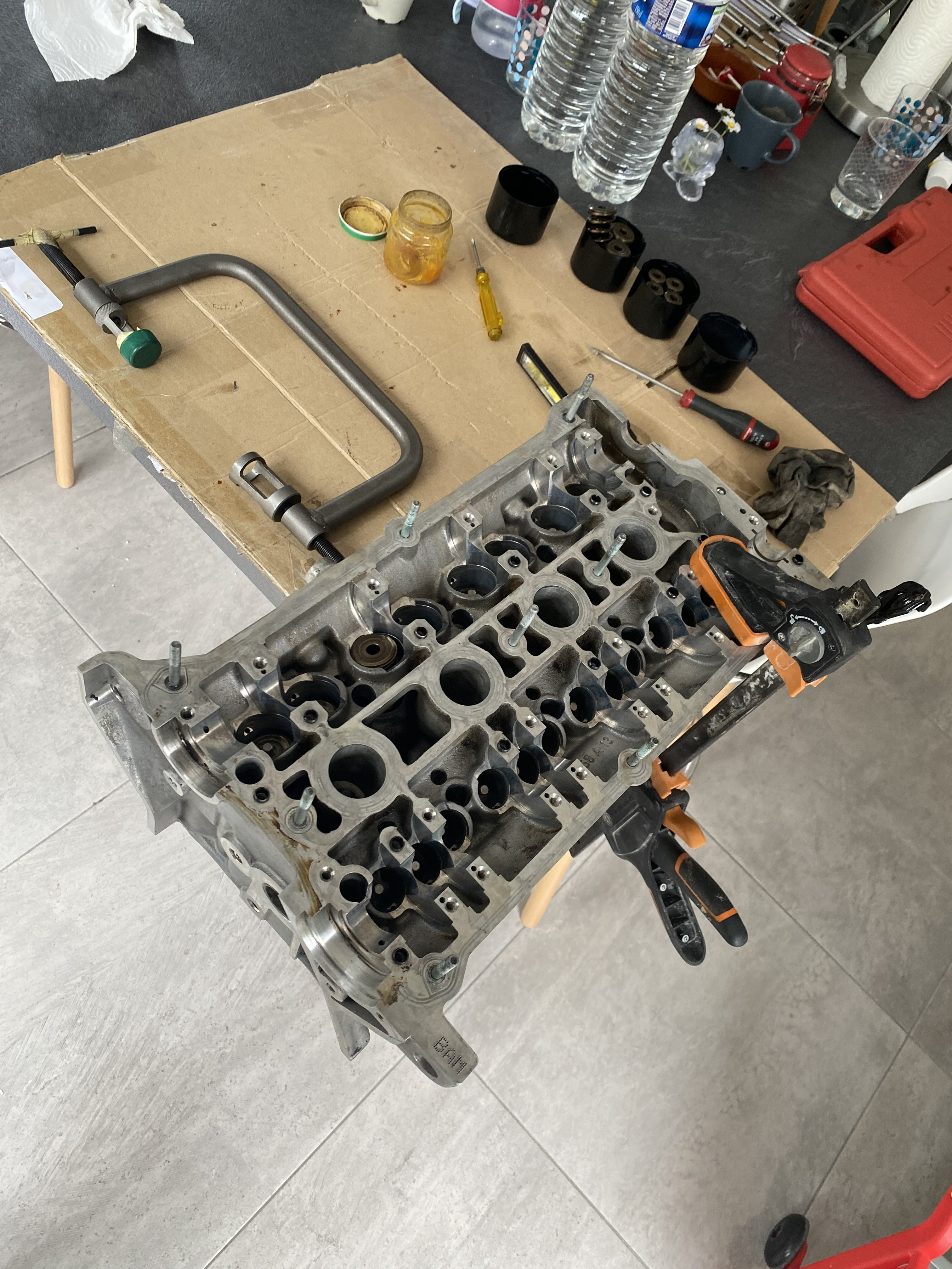

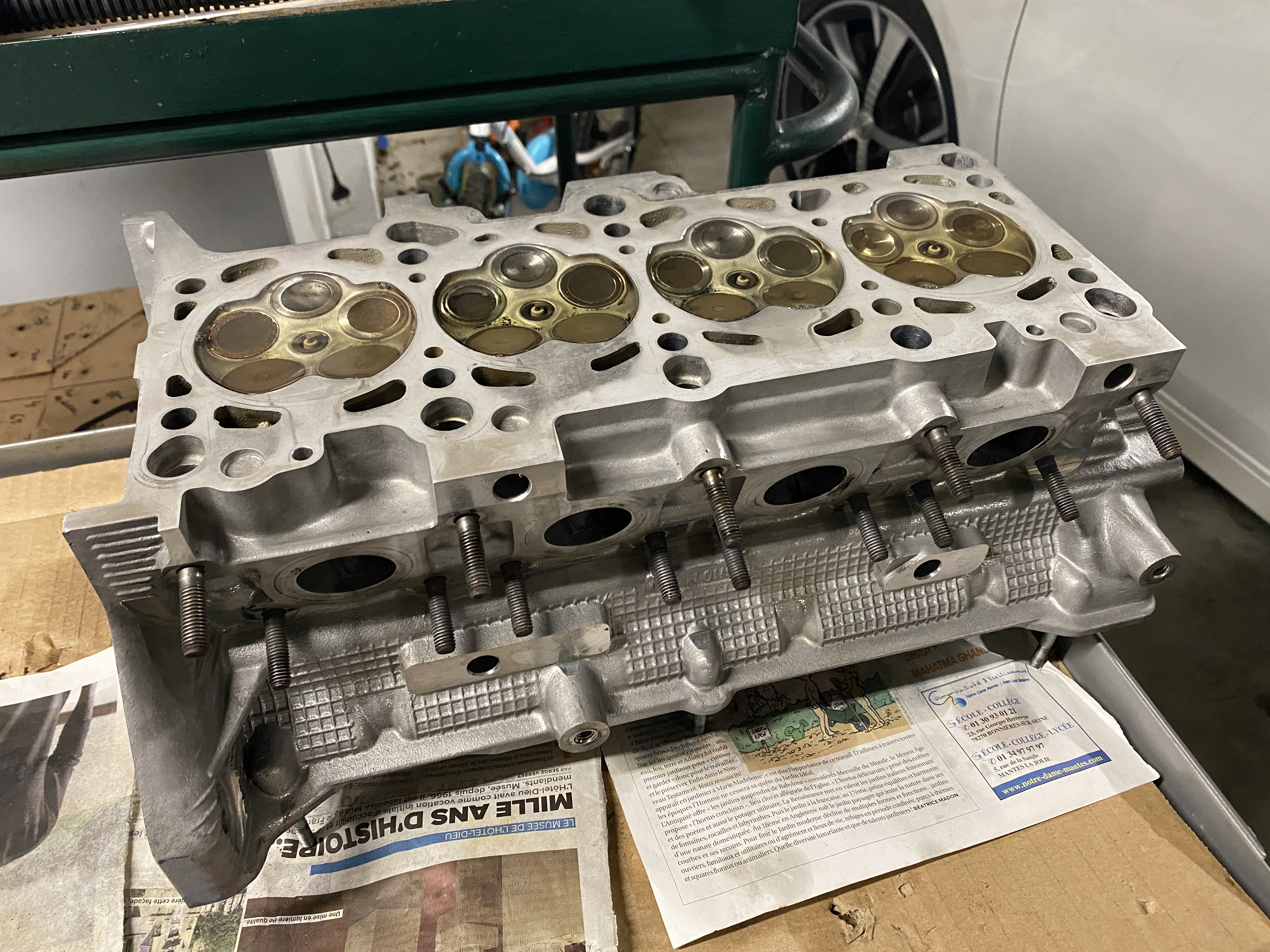

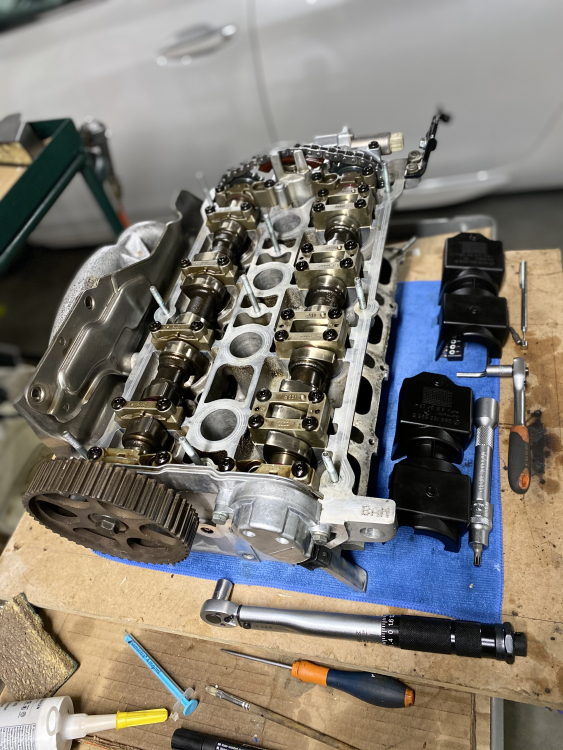

  • Vérif jeu guides de soupapes : conforme
  • Rodage des soupapes
  • Montage joints de queue de soupape OEM (j'ai lu ici à là que les autres ne tenaient pas le choc)
  •  Test d'étanchéité soupapes avec une méthode homemade : Jusqu'à 8 bars ✔️

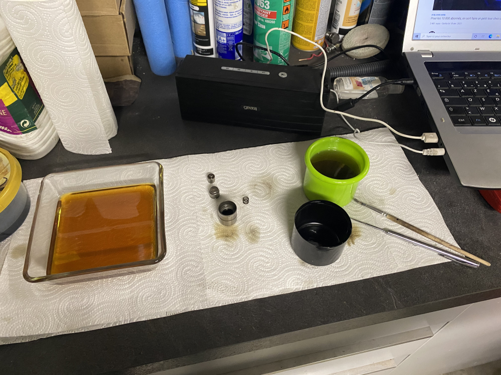

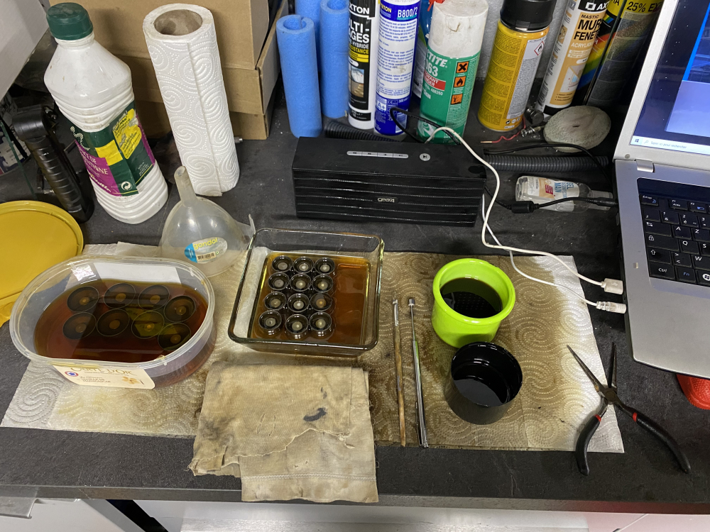

  • Nettoyage des poussoirs hydrauliques (certains étaient un peu grippés). J'ai pas mal potassé pour comprendre le fonctionnement et les réamorcer.
  • Remontage des AAC avec chaine neuve

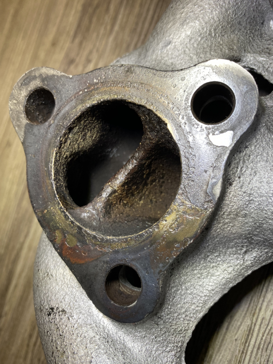

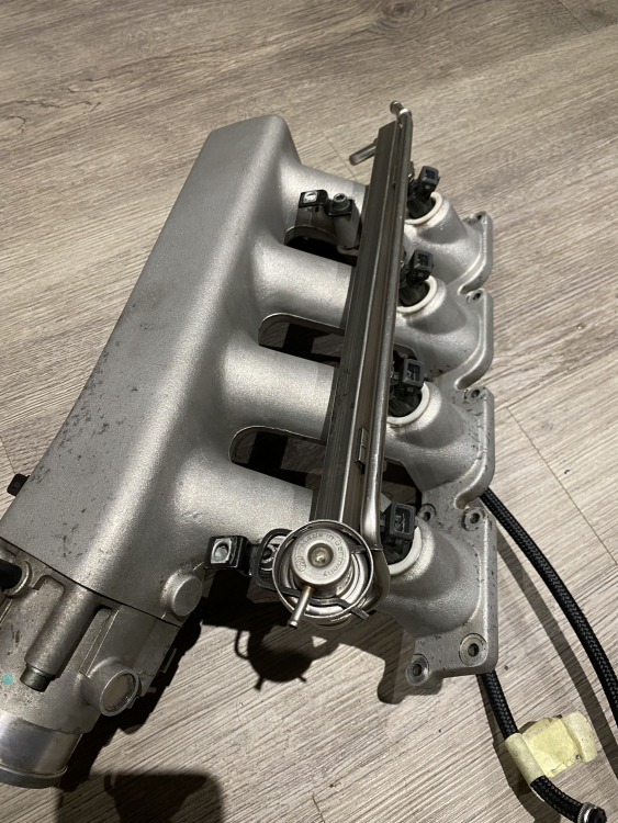

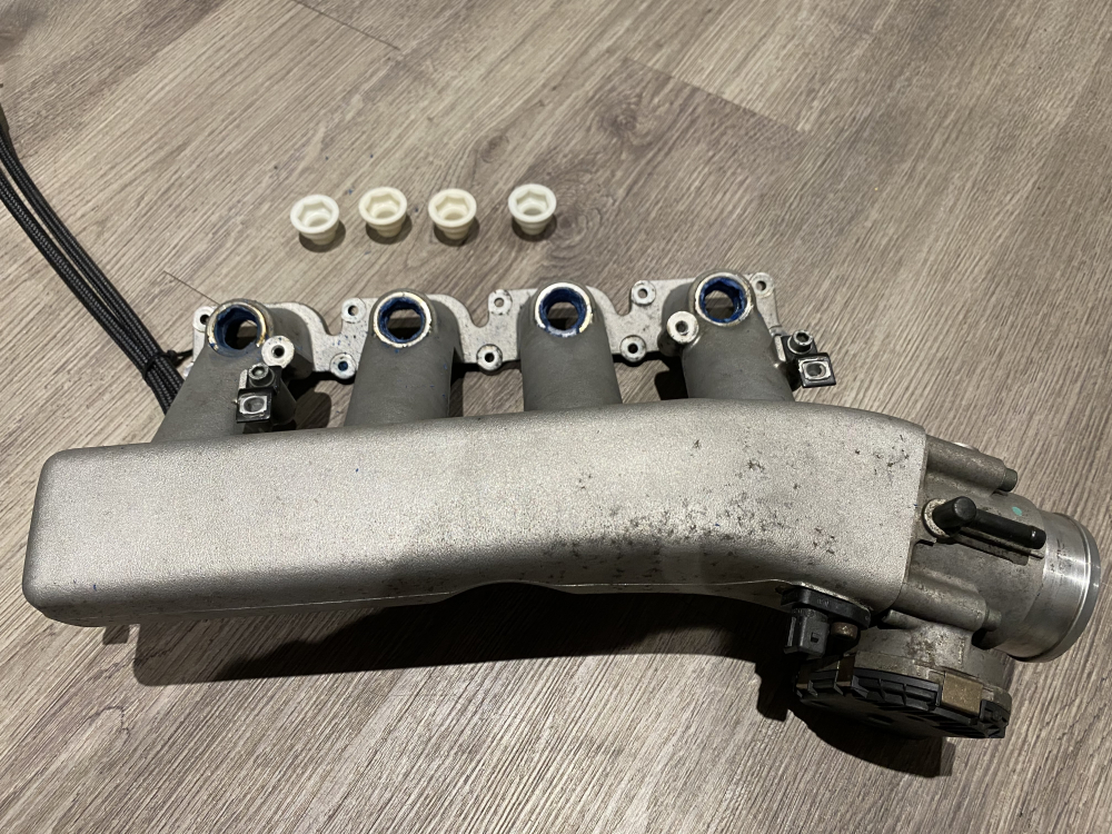

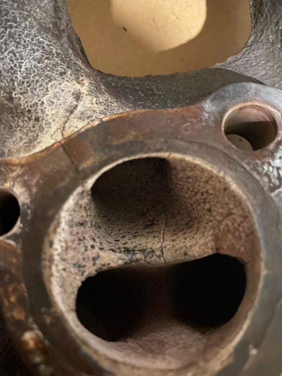

Ensuite, je me suis aperçu que le collecteur d'occas acheté sur eBay (avec soit disant seulement 20 000 miles) comportait 2 petites fissures dans la partie interne de la bride d'entrée.
Et là, gros dilemme : est-ce négligeable, auquel cas, je poursuis mon remontage, ou est-ce annonciateur d'une prochaine défaillance, ce qui nécessite de redémonter (la plaie, vu l'accès !).
Le collecteur d'occas ...
C'est sur que c'est sans comparaison avec celui d'origine !

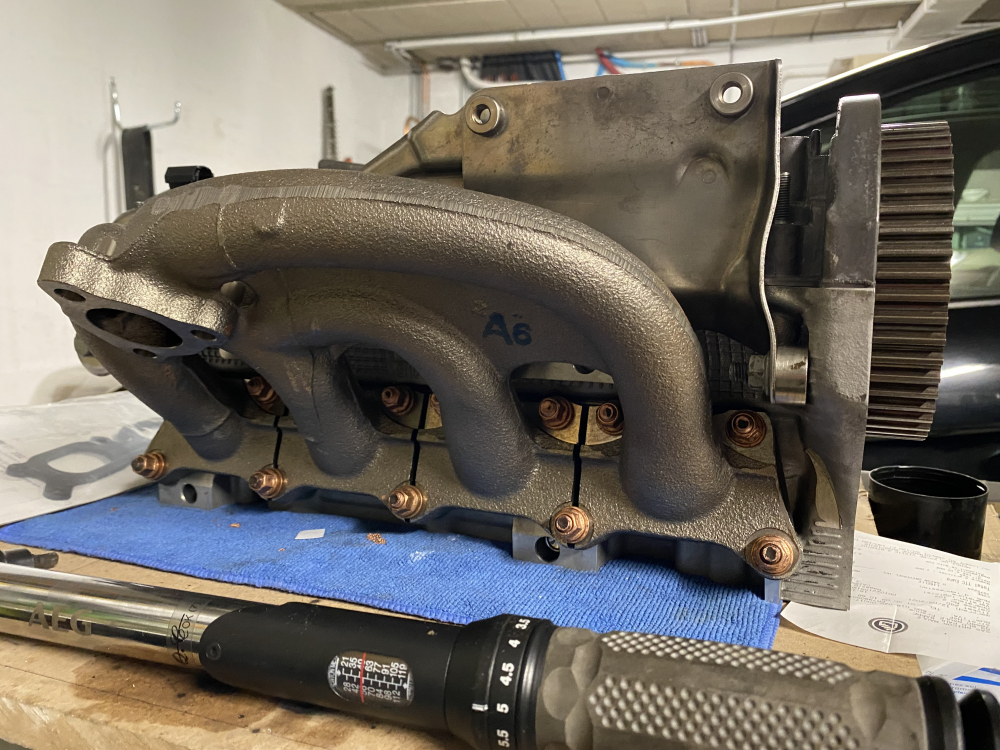

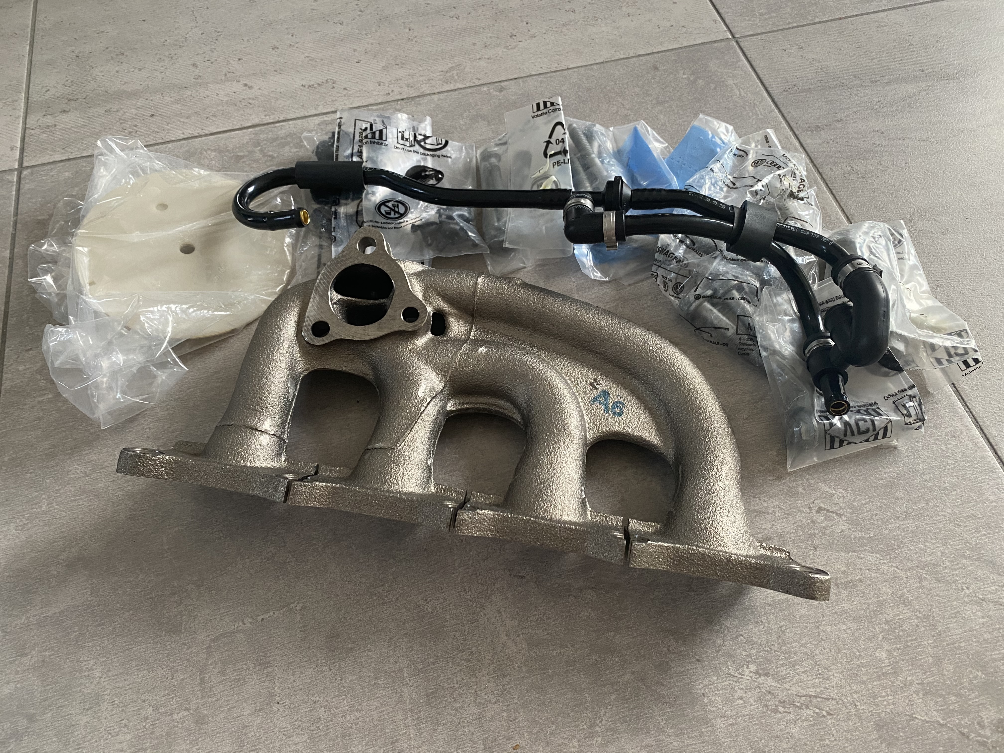

Et donc je me suis décidé à casser ma tirelire, pour éviter devoir redémonter un jour pour ça ... 390€ sur lllparts.co.uk !
Et après 1 bon mois d'attente ...

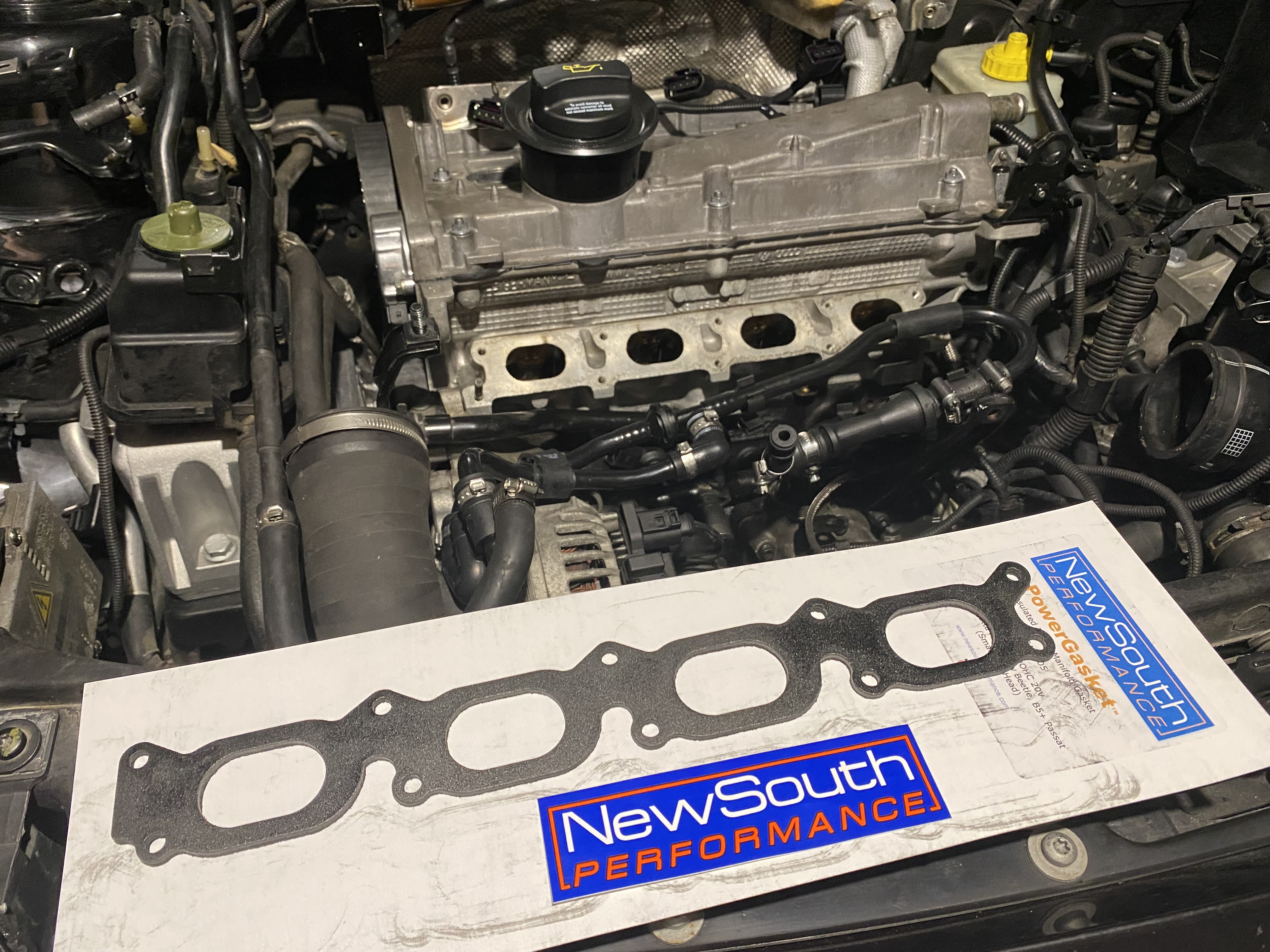

Collecteur d'échappement, durite sous le collecteur d'admission (en préventif, puisque j'avais déjà changé tout le reste), vis des support moteurs (que j'ai changé) de la crémaillère et du berceau, ainsi que les semelles plastiques qui vont sous les patins des ressorts arrières (je ferai plus tard, il faut toujours en garder un peu pour plus tard ... )
Pas sur la photo, une nouvelle barre stabilisatrice avant (modèle corrigé par Audi), la mienne ayant ses bagues en bakélite cassées comme toutes à l'époque.

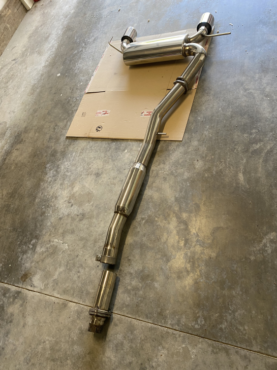

Autre colis reçu, une ligne Toyosports, trouvée d'occasion proche du neuf (elle ne se fait plus en neuf, et les prix ont explosé en Angleterre suite au Brexit)
Ça devrait se monter sans trop de problème sur le cata d'origine
Bref, inutile de vous dire que j'ai hâte de remonter le moteur, entendre chanter la ligne qui devrait donner à la TT une nouvelle personnalité, même en rodage !

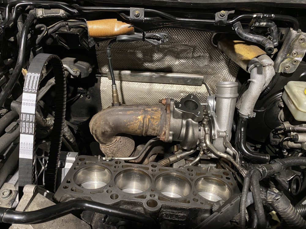

- Montage downpipe dénichée d'occasion en bon état. la mienne avait sa tresse cassée. J'ai préféré conserver le diamètre d'origine et pas passer en 3 pouces, pour ne pas perdre en couple à bas régime, sachant que je ne cherche pas à viser les 300 chevaux.
- J'en ai profité pour changer la sonde Lambda, (BOSCH comme à l'origine, bien-sur)

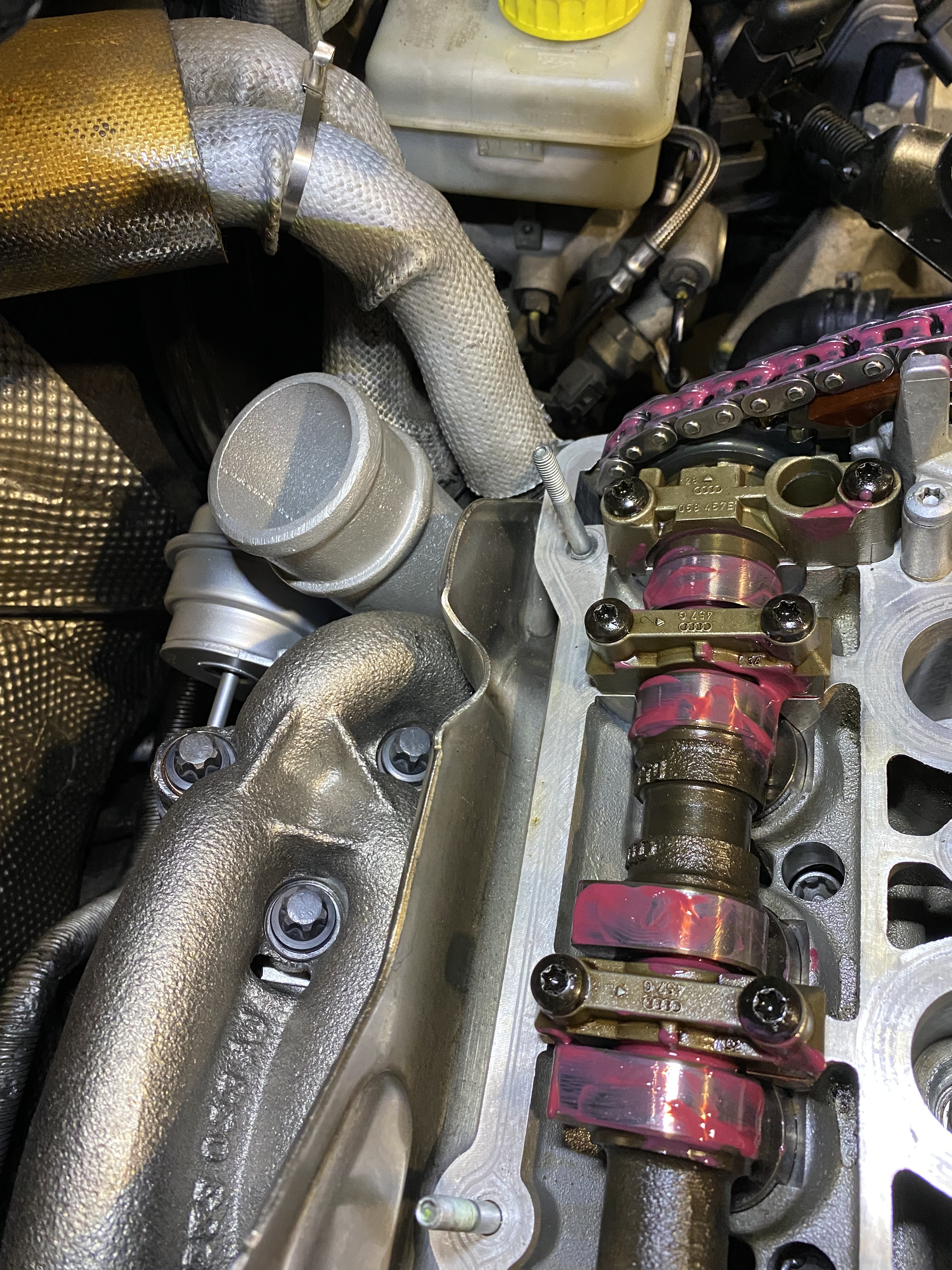

- Raccordement avec le turbo remis à neuf (carter turbine et CHRA Melett) avec les joints et écrous cuivre qui vont bien.

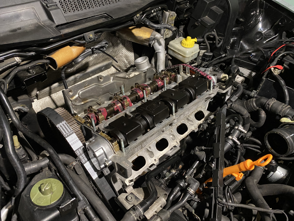

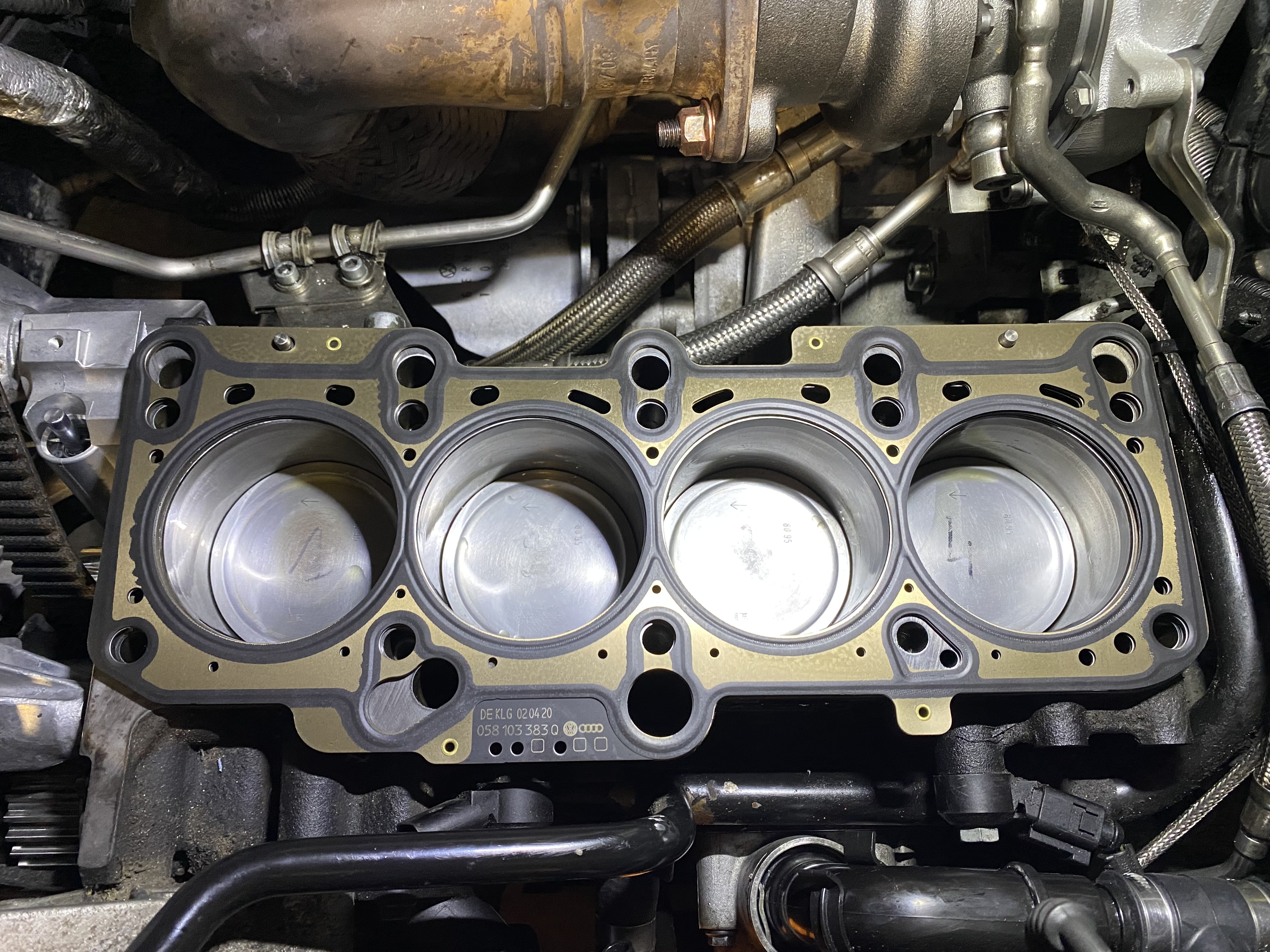

- Gros morceau : La culasse, toute pimpante avec tous ses internes neufs. Tout s'est bien passé pour la repose, notamment le serrage des vis de culasse en 3 passes, que j'appréhendais un peu. Une fois raccordée au turbo via le collecteur d’échappement, il est temps de reposer le couvre culasse, toujours en suivant les précos mentionnées dans ElsaWin aussi pour les valeurs de couple que les petits tips comme les petits points de joints silicone haute température aux différents endroits faibles.

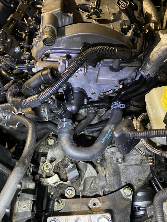

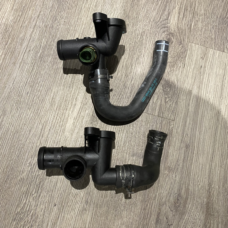

- Remise en place circuit d'eau et changement pipe à eau. Comme la durite qui sort de la pipe à eau vers le tuyau de chauffage habitacle était en mauvais état, j'ai voulu en commander une nouvelle, mais elle ne se fait plus. Elle a été remplacée par une autre ref - 06A121103B  - qui va de pair avec une nouvelle définition de pipe à eau - 06A121132S (qui forme maintenant un angle doit en sortie).

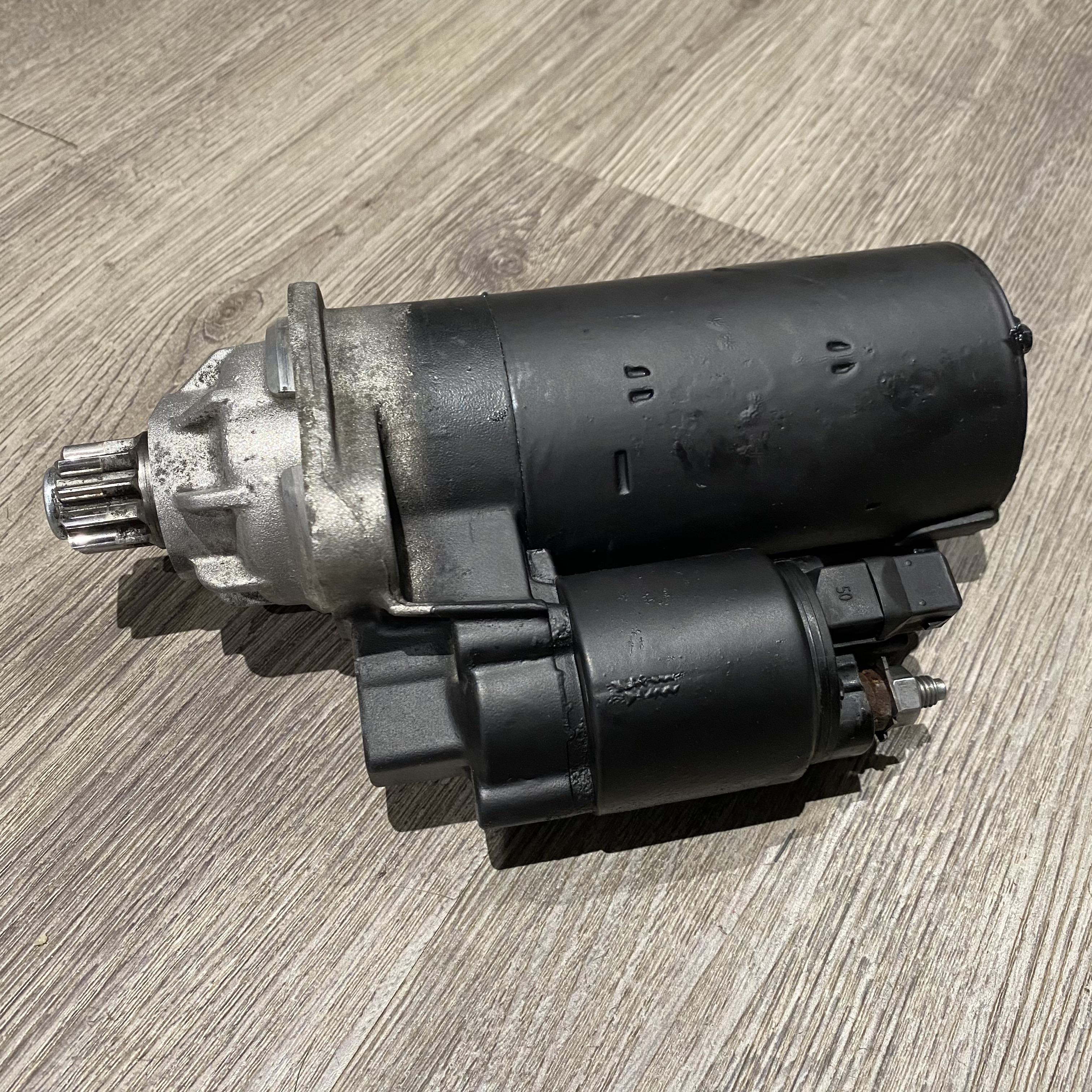

- Dernier point qui n'a rien à voir avec le reste, le démarreur, que j'ai décapé et repeint, puis graissé.

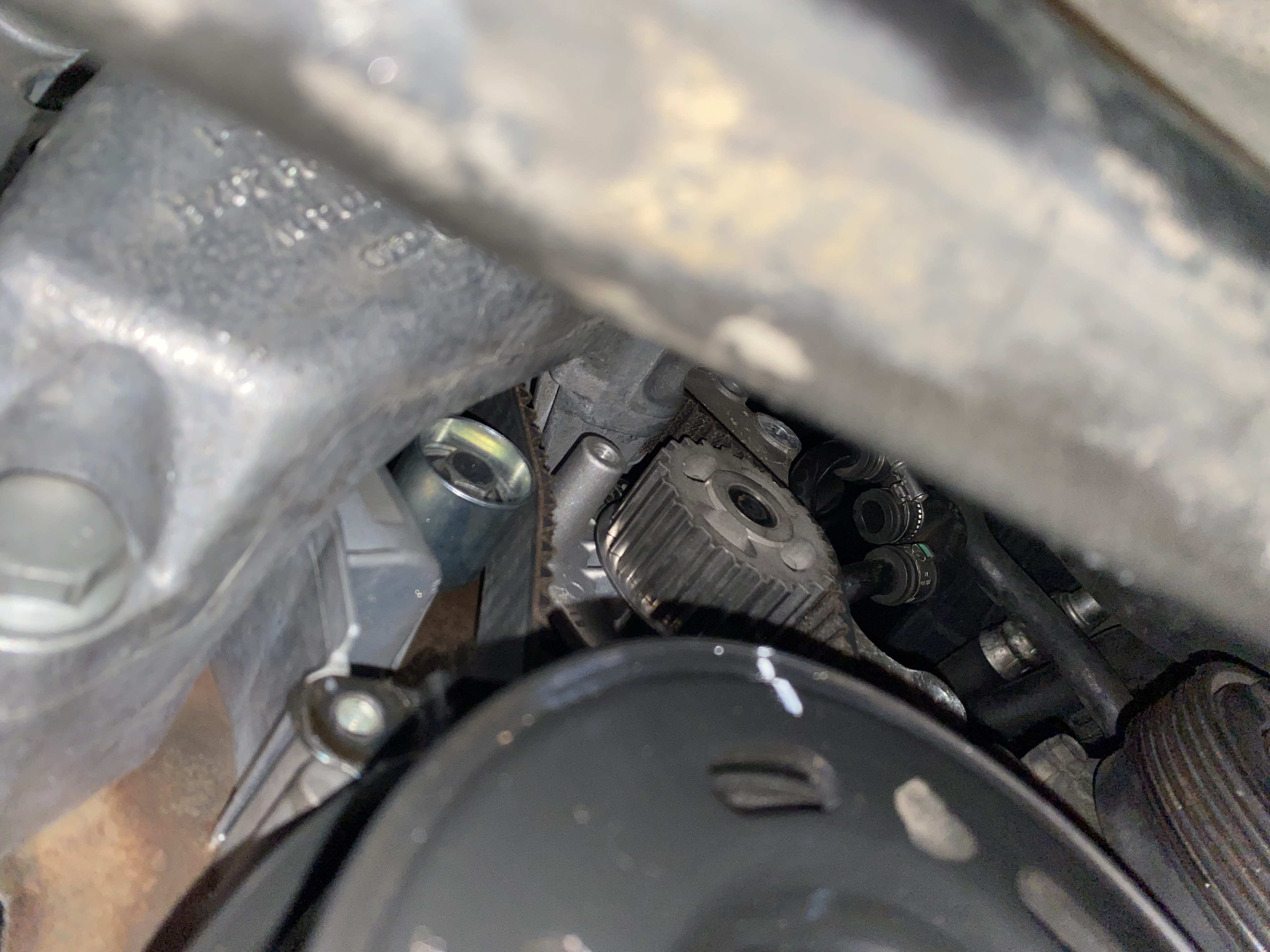

J'ai poursuivi avec la distribution. J'ai pas mal galéré à mettre en place la courroie, tellement il y peu de jeu !
Il aura fallu enlever le petit galet enrouleur (sur la photo à gauche de la pompe à eau), placer la courroie, et le remettre ensuite. Nickel

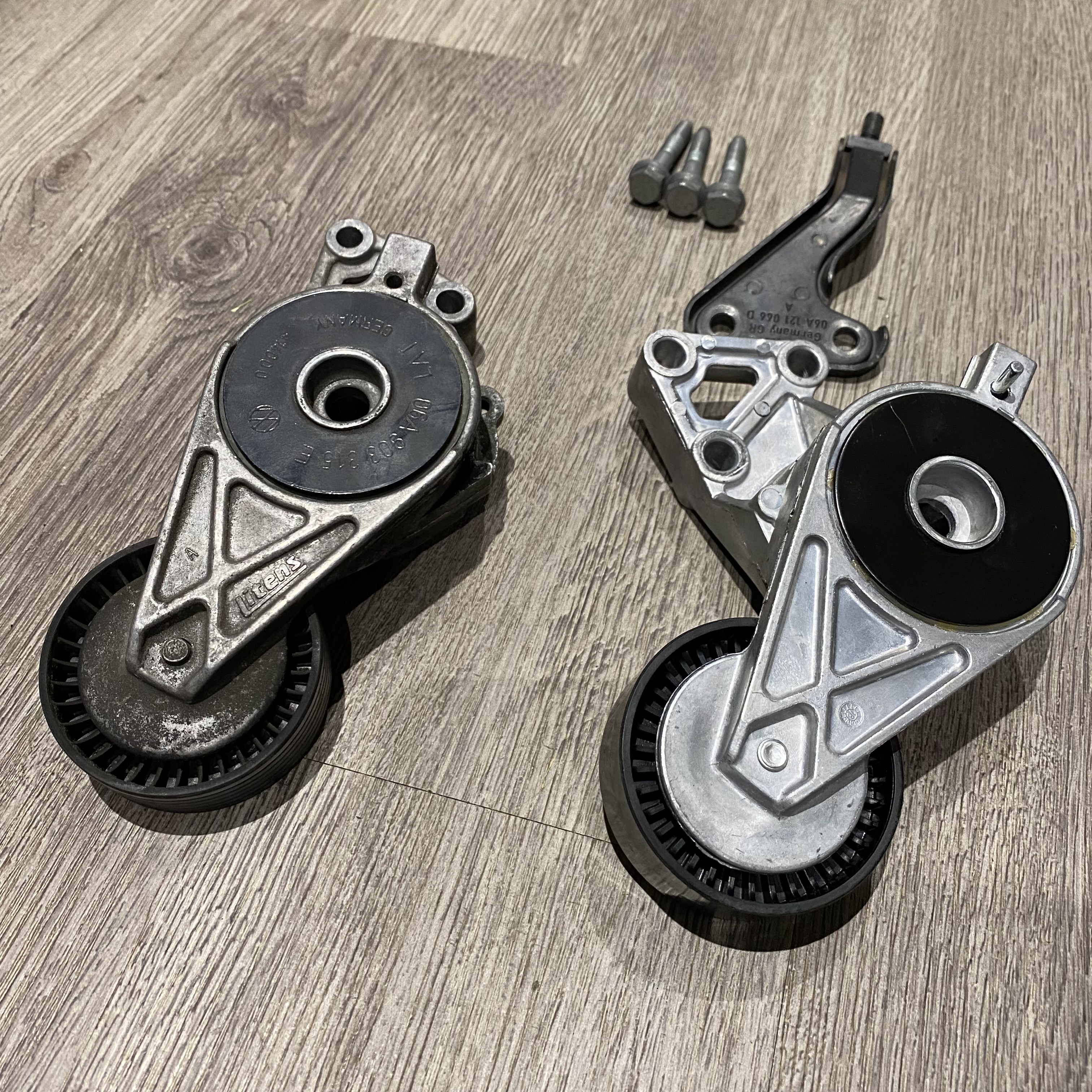

Ensuite, j'ai pas mal avancé. J'ai poursuivi avec tout le kit accessoire (courroie + tendeur), avant de reposer l'alternateur dont j'ai nettoyé et vérifié le régulateur.
Le tendeur était d'origine et le galet enrouleur avait un peu de jeu. Là, il n'y aura plus de soucis
Vient ensuite le tour de toute la partie vase d'expansion et son bouchon tout neufs en pièce origine, du réservoir de DA et du canister.
Ensuite, on passe à la façade admission avec la grande durite PCV pour terminer de remettre à neuf toute cette partie, un joint phénolique NewSouth Performance pour diminuer les transferts thermiques, et on repose le collecteur d'admission, avec ses nouveaux inserts pour les injecteurs (les anciens étaient cuis par le temps et légèrement fuyards)
Ça vient compléter le remise au propre de l'ensemble, sachant que j'avais fait nettoyer et contrôler les injecteurs, et changer les joints du régulateur d'essence.

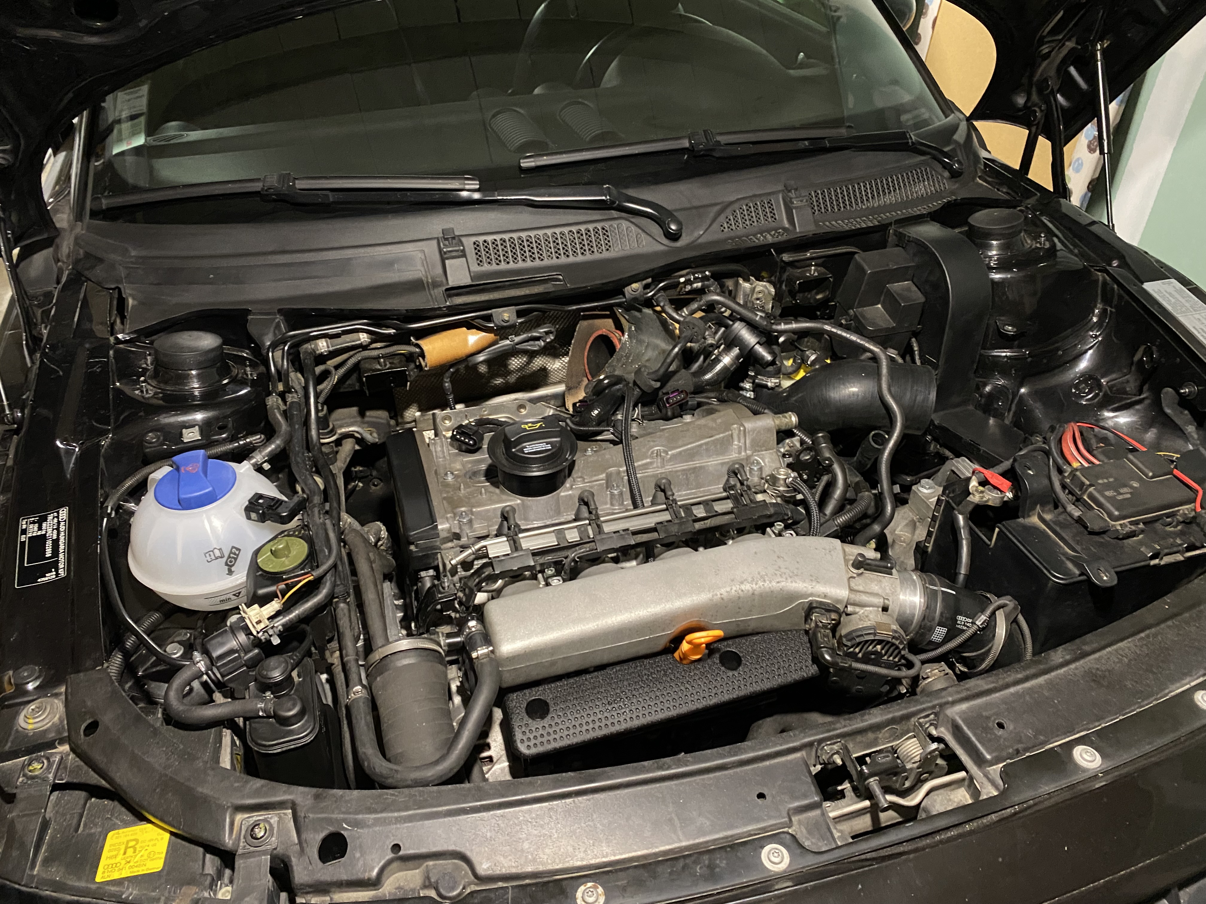

Une petite vue d'ensemble qui montre qu'on touche au but.
Restera encore quelques petits trucs coté moteur, et le remontage du berceau ainsi que de la ligne d'échappement et .... Vrooom !
Oui, je sais, ça fait origine, mais c'est propre.

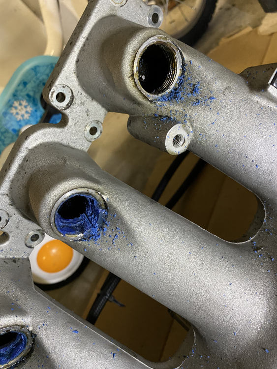

Certaines de tes galères me rappelle les miennes. J'ai fini au chalumeau pour retirer les inserts, comment as tu fais du coup ?
Une mèche plate à bois sur perceuse pour élargir, puis un trait de scie en vertical, et c'est venu tout seul ... Après avoir galéré au départ pour trouver la bonne technique

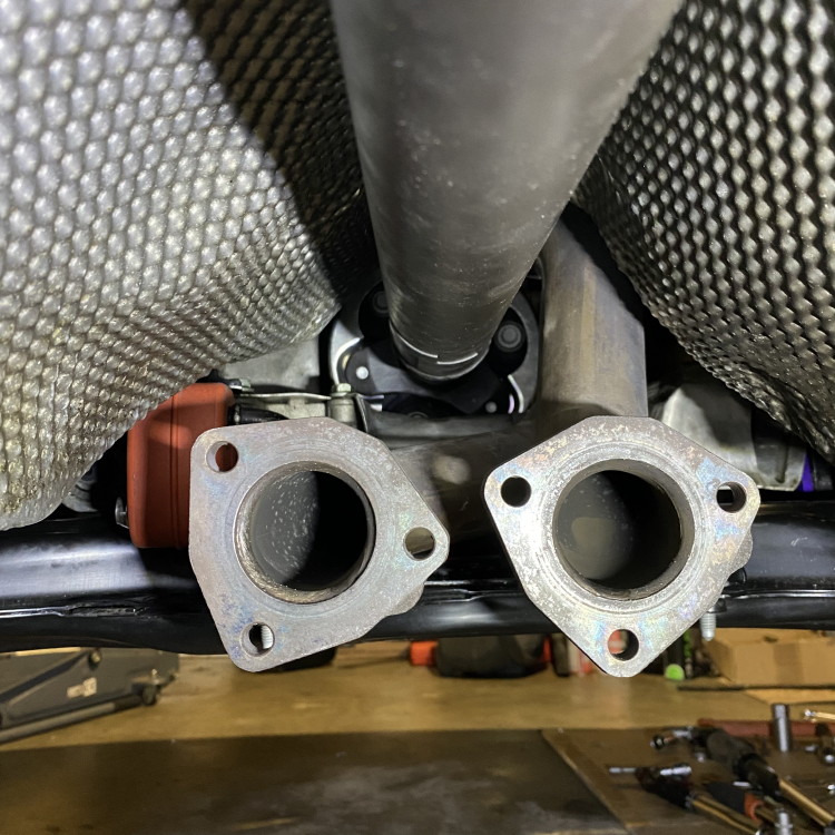

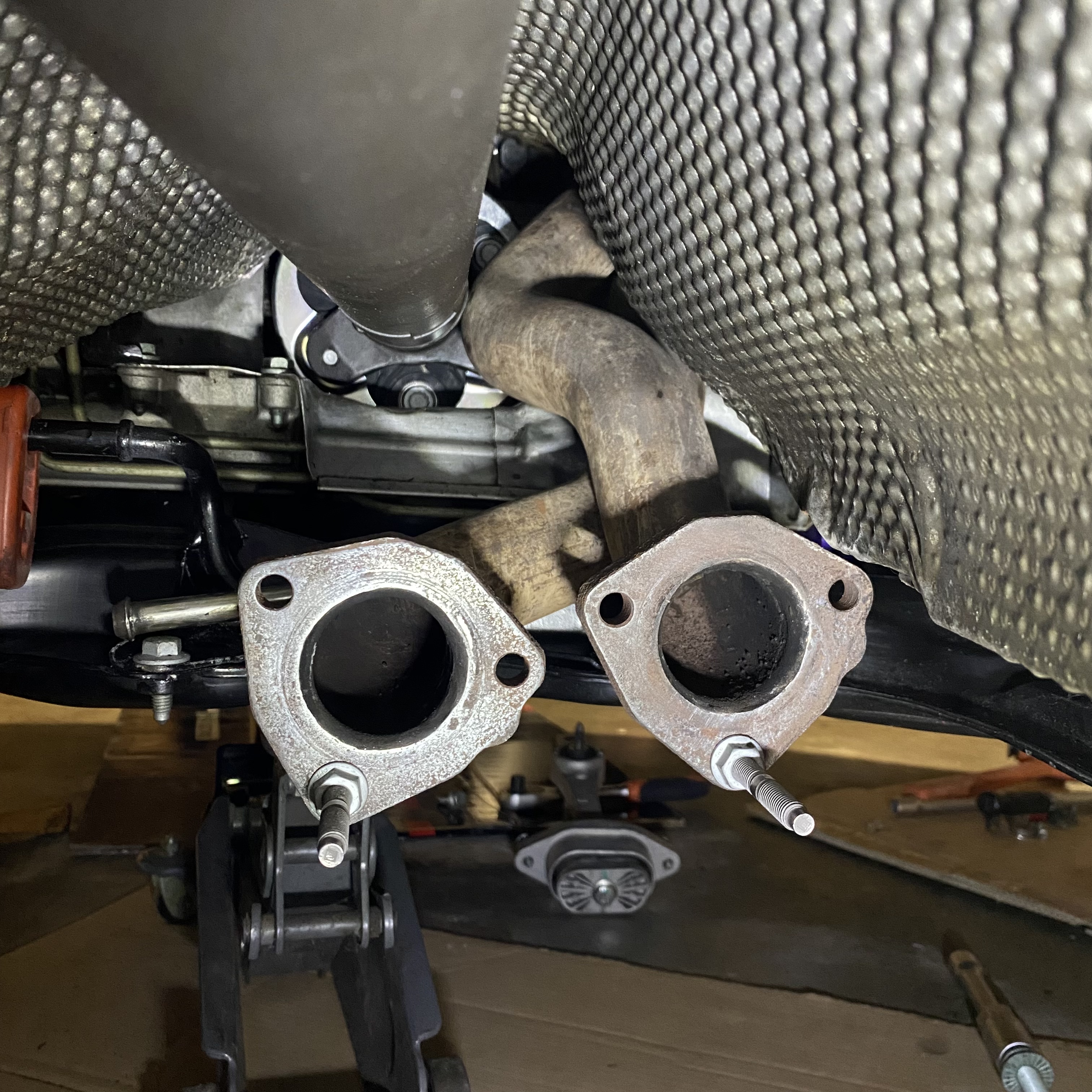

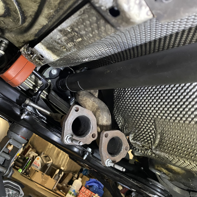

Bon, on s'approche du but, mais là, c'est la tuile :

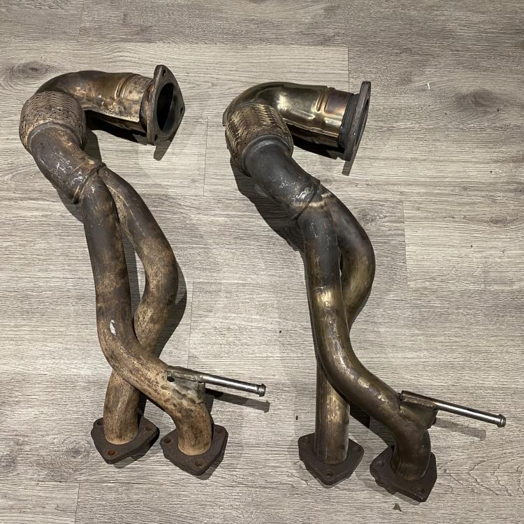

La downpipe d'occasion que j'ai acheté provient d'une Léon moteur BAM. Jusque là, je n'y avait pas trop prêté attention, mais en réalité, elle doit être très légèrement différente en partie basse par rapport à celle de la TT. Suffisamment pour taper contre l'arbre de transmission.
Vérif faite, celle d'origine est estampillée 8L9 253 091 C tandis que celle de Léon est 1ML 253 091
Mais pour entretenir la confusion, les modèles de downpipe adaptables se réfèrent à ces 2 refs ...
Bref, j'suis bon pour redémontrer le berceau et trouver la bonne pièce pour enfin achever la partie échappement, avec le montage de la ligne ToyoSport

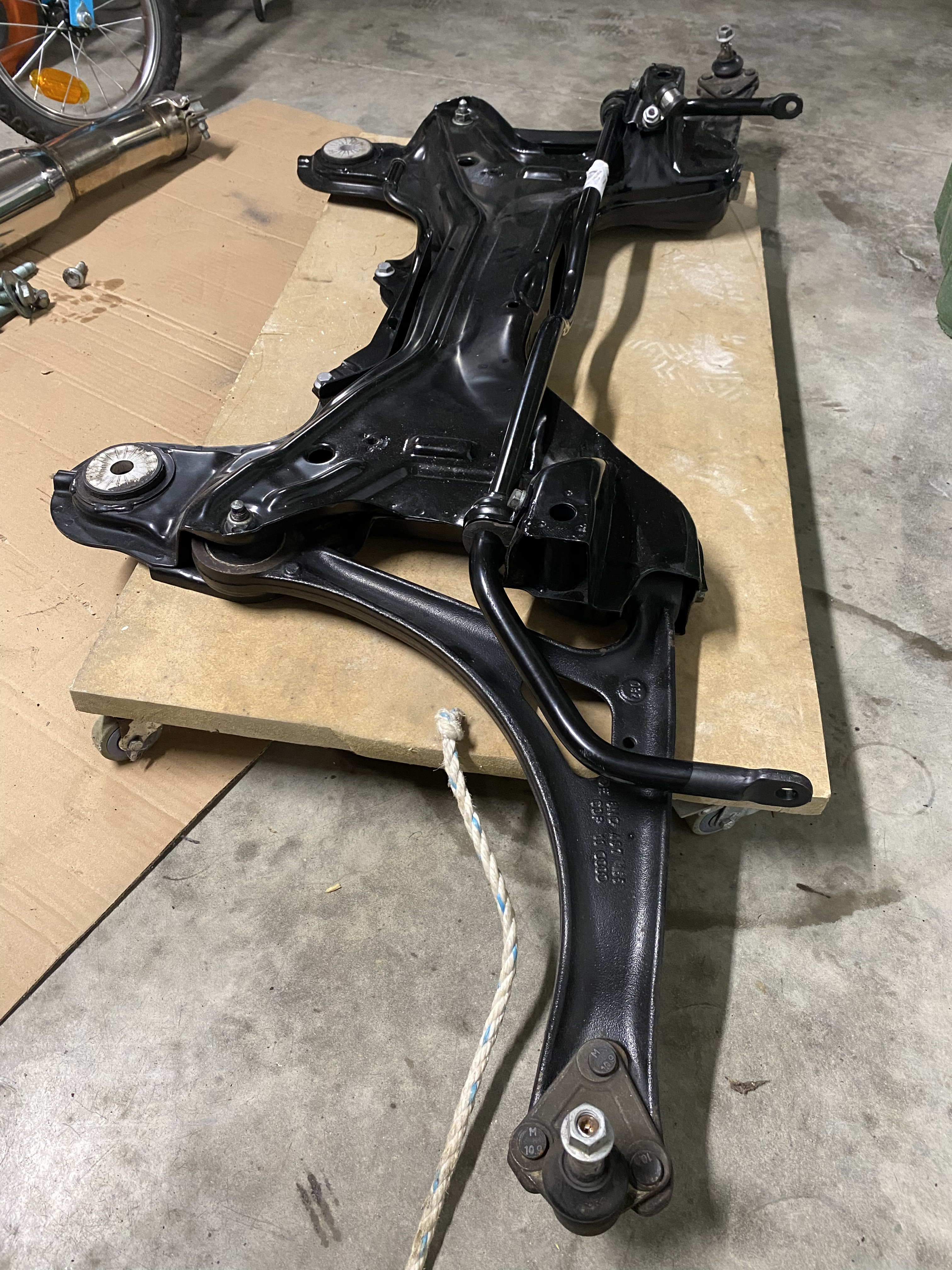

le berceau qui s’est refait une beauté, avec sa barre stabilisatrice neuve
Ah mince
les leon cupra 1.8T ne sont pas en 4 motrices normalement c’est sûrement pour ça que ça ne passe pas.
Ton arbre est censé passer entre les 2 parties du downpipe c'est ça qui ne va pas ?
Un signe du destin, une downpipe d’origine avec la bonne référence en très bon état à vendre pas très loin de chez moi, et hop, le problème est résolu
Notez la différence subtile entre la downpipe de Seat Léon à gauche, et celle de TT a droite. Oui, là, en partie basse, au dessus de la pâte de maintien
Y a plus qu’à !
Et forcément, avec la bonne pièce, ça va bcp mieux !

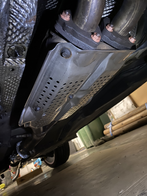

Ensuite, remontage du berceau, support moteur inférieur, enfin tout ce que j’avais du redéfaire …
Puis montage de la demi ligne Toyosports
Oui, je sais, là c’est plutôt un gros plan sur le cata, mais c’est parce qu’il est tout pimpant une fois nettoyé avec ses beaux écrous cuivres ! 🤪
