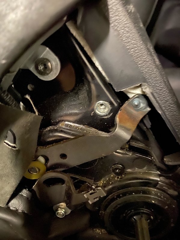

Récemment, je me suis attaqué à un petit problème que je rencontre à chaque fois que j’installe ma fille a l’arrière. Le petit levier qu’on actionne pour basculer le siège se déboîte et ne remplit plus son rôle. Illustration sur la 2e photo ci-dessous
Après inspection, c’est simplement le capot plastique qui a pris du jeu et qui ne plaque plus le levier le long du siège.
Solution : mettre un insert fileté pour une vis diamètre 6
Percer le capot à l’endroit il viendra toucher l’insert. On croirait que c’est fait pour.
Mettre l’insert
Il n’y a plus qu’à repositionner le capot et mettre la vis. Ça y est, plus rien ne bouge. Le capot et le levier sont bien plaqués. Reste à teinter la tête de vis qu’elle soit la plus discrète possible. Quand on a le nez dessus, on la vois mais quand on rentre dans la voiture, elle est masquée parce qu’elle est dans la cavité du capot.
Au passage, vos idées sont les bienvenues pour masquer la tête de vis.
Un simple petit capuchon en plastique noir peut être, quitte à le coller.......

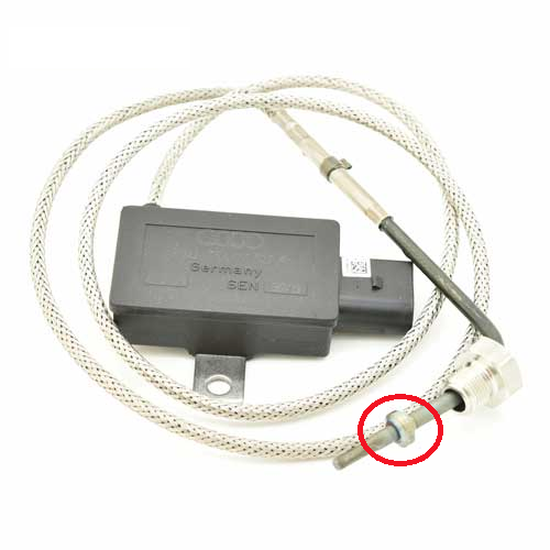

Après plusieurs heures, j'y suis presque. Le turbo bouge et est quasiment prêt à sortir. Suis cependant bloqué par la sonde de température qui ne veut pas sortir
Il y a une sorte d'olive qui reste bloquée dans le turbo (je l'ai entouré en rouge sur la photo ci-dessous). Ceux qui ont déjà démonté un turbo auraient ils une idée ?

Un peu de degrippant aura suffit à sortir l’olive du capteur de température coincée dans le turbo.
