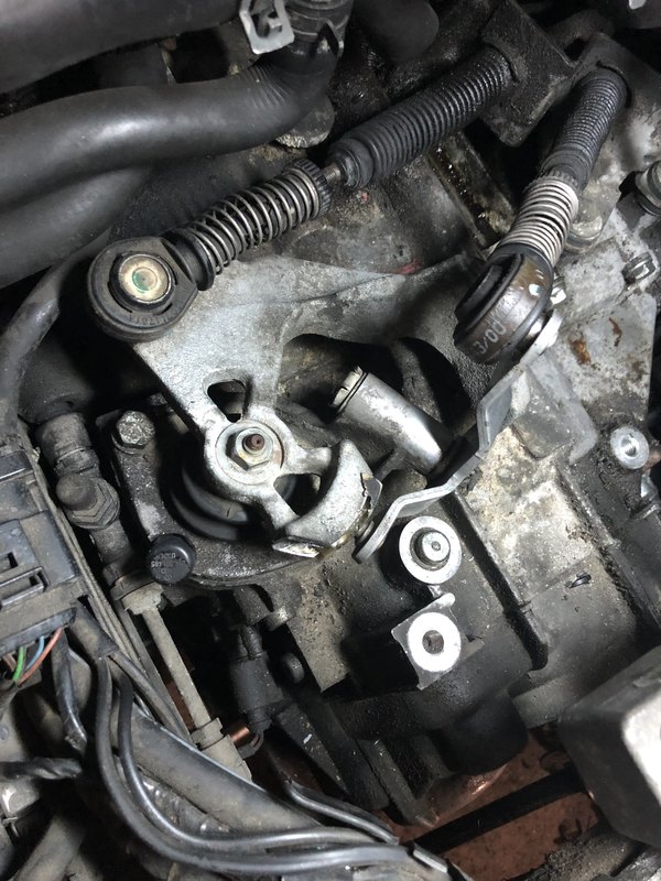

Lembrayage là dessus bon courage la boîte pèse lourd et il faut que tu vire ton renvoi d’angle avant de vouloir tomber la boîte.

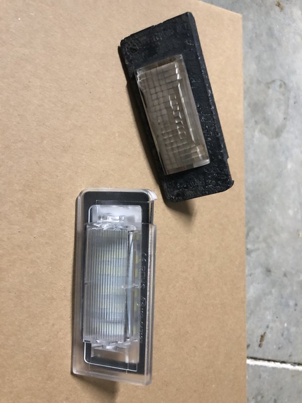

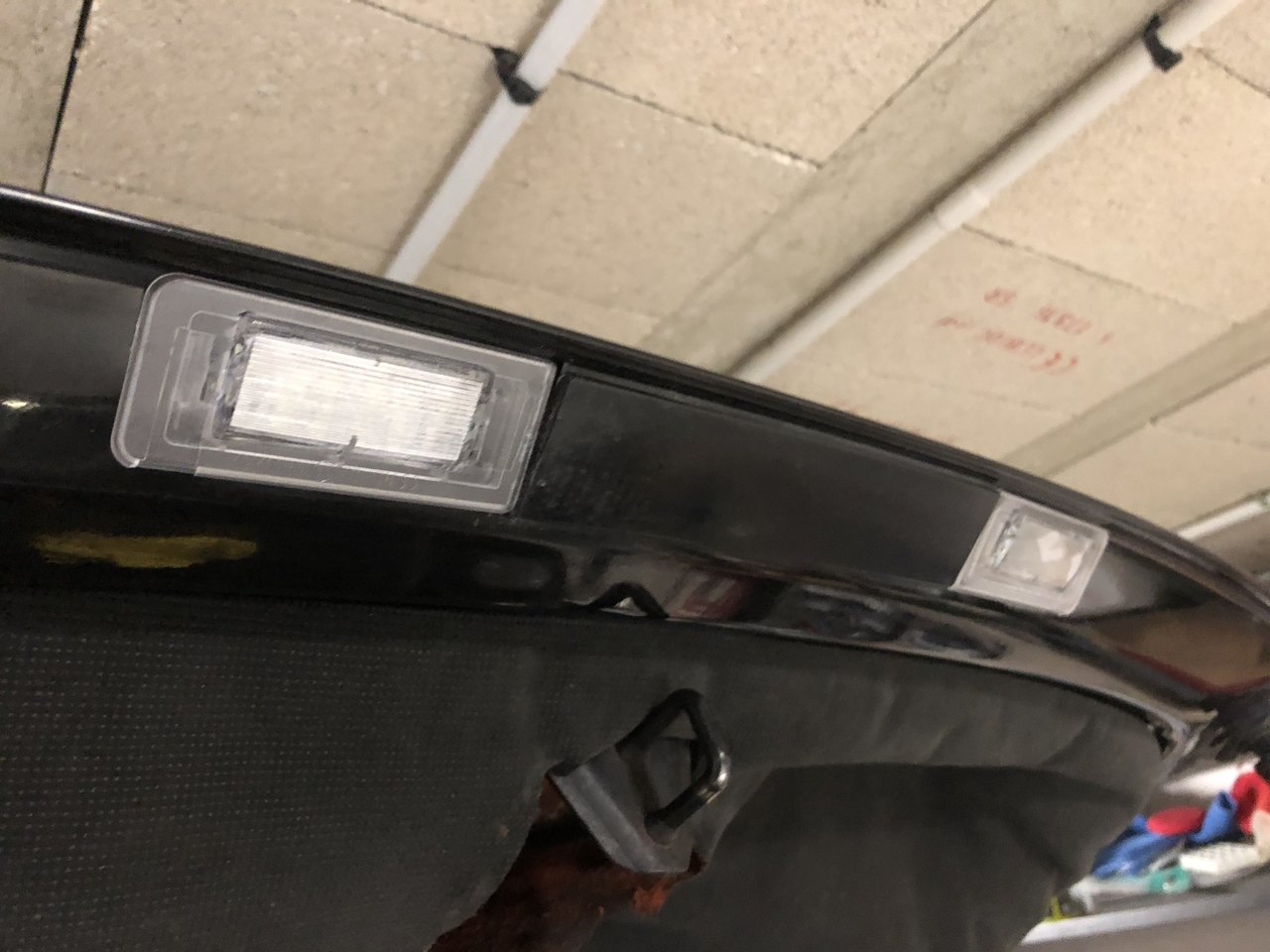

En attendant tout ça, j’ai changé les éclairages de plaque arrières, cassés, par des modèles à LED, après un gros nettoyage. Même chose pour les répétiteurs de clignota latéraux qui avaient connus des jours meilleurs.
