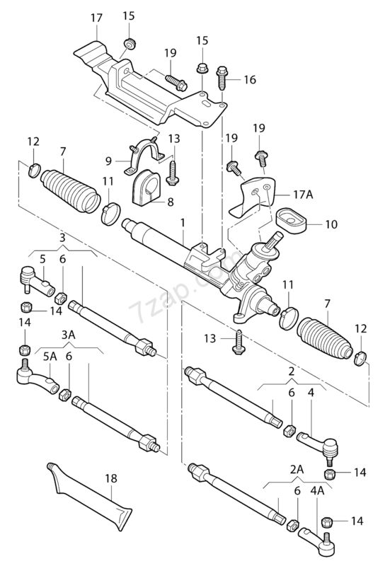

Ou trouves tu les joints de la pompe ?
Je ne vois que les bagues joints (N°16 - N  0138487 - 16x22 - x6 sans compter les N°26 - N  0138495 - 14x20 - x5)
Au passage, j'ai pu lire qu'il y a également un silentbloc sur la crémaillère de direction, qu'il est conseillé de changer (pièce n°8 - 1J0 422 884 A). Il existe aussi en PowerFlex ici
Pour les couples de serrage, voici ce que dit ma doc anglaise :
  • Adore 1
En fait tu as bien vu, mais si tu regardes plus précisément, tu vois que 7zap t'envoie vers le détail 919-060 pour le contacteur de défaut de pression et ça 7zap ne le fournit pas je crois.
Donc dans le 919-060 tu vois le détails de la sonde et là tu as le joint N0138115 à placer entre la vis creuse et la sonde

Salut les gars effectivement etka ne donne pas la ref de la sonde sur la pompe donc je vous la donne: 6n0919081A
il y a un joint dans le capteur et fournis avec le capteur.

pour les autres joints que tu veux changer ce sont de simple rondelle en alu ;)
Il y a 4 heures, djebee a dit :
C'est la Haynes ta doc ou la bentley?
Sinon merci!!
Bien joué !
Je vais creuser. Y-a-t-il une astuce pour avoir accès facilement à ces planches de détail ?
J'ai la doc Haynes
Oui sur google tu tapes ETKA et tu auras 2-3 site qui donne les schema eclaté :)

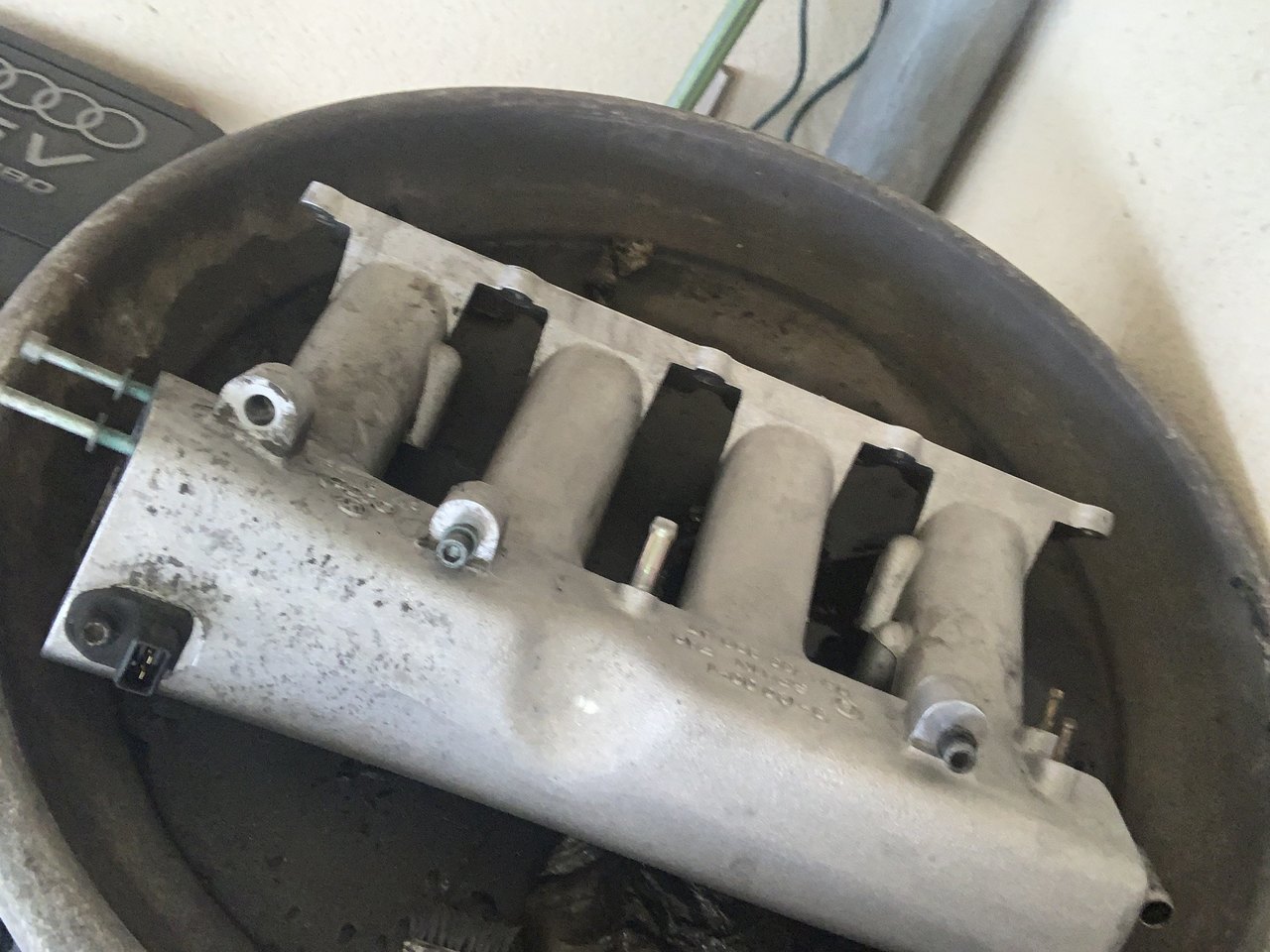

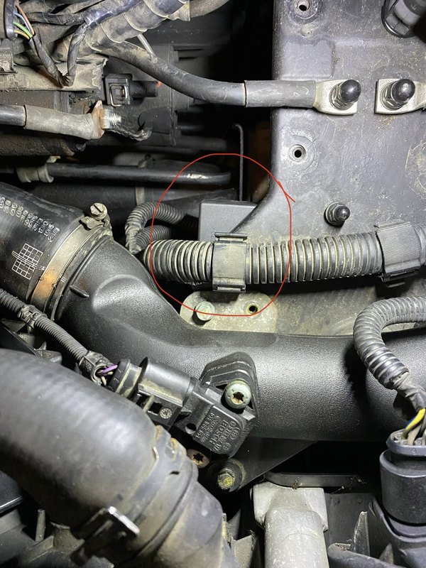

Démontage du collecteur d'admission sans trop de problèmes. Il faut être méthodique.
A propos, avec quel produit le nettoyer ? Est-ce un alliage fragile à certains type de produits ?
Ensuite, la partie qui nous intéresse. Merci à @SIL
Les références ci-dessous sont bien les bonnes, je veux dire par là bien à jour, parce que sur mon modèle de 2001, j'ai quelques variantes, où il est inscrit "ECO" dessus. Audi aurait fait quelques économies à l'époque avec des composants de moindre qualité ... ?
Le bout du 06A-103-213-F à cassé au démontage. Le plastique était sans doute trop vieux.
J'ai tout commandé, sauf le 06A-133-789 qui à l'air ok, et aussi parce qu'il n'est pas donné.

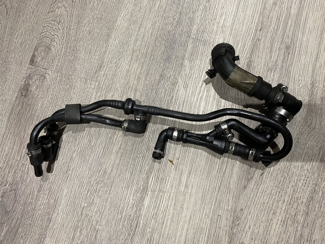

On continue l'inspection des durites
J'ai commandé celle qui va de la durite d'induction (notez le > ECO < inscrit dessus) à la soupape de dégazage. Je peux la pincer avec les doigts sans difficulté. C'est une ECO aussi.
Le modèle à commander est le 06A103817D
Ensuite, j'ai voulu tester les durites qui partent de l'air restrictor et qui vont respectivement sur la dump valve pour la grosse et la N75 pour la petite.
Avec un petit montage de fortune et une pompe à vélo, je les ai mise en pression ...
Pour la grosse, impossible. l'air semble s'échapper très rapidement par la dump valve : Est-ce normal ou est-ce que je devrais pouvoir monter en pression à cet endroit lors de ce test, en passant par cette grosse durite ? Surtout que si j'ai bien compris, la DV est relié au circuit de vide par le haut ...
Pour la petite, un peu pareil, la N75 laisse rapidement l'air, mais n'étant pas sous tension, j'imagine qu'il est impossible de conclure.

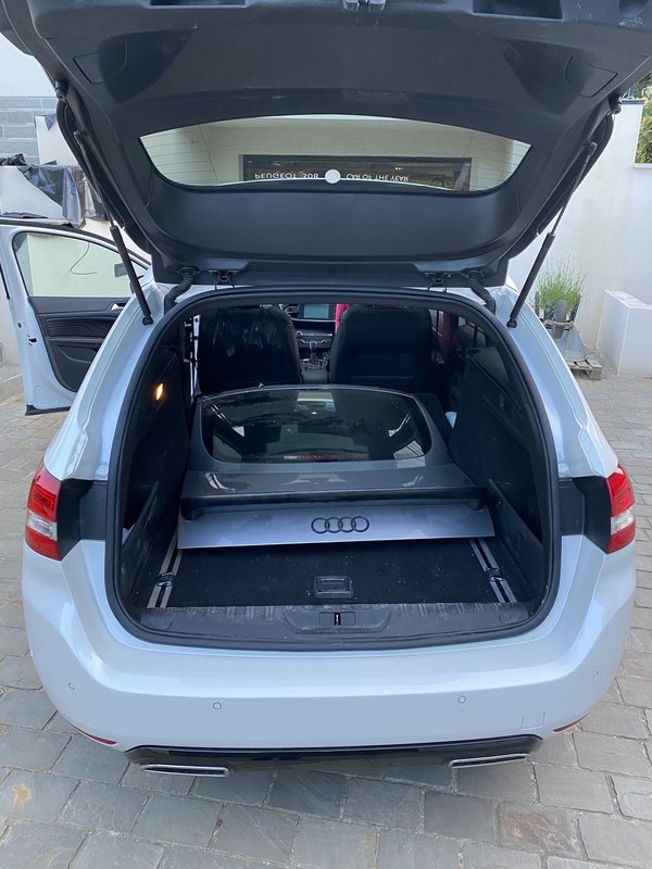

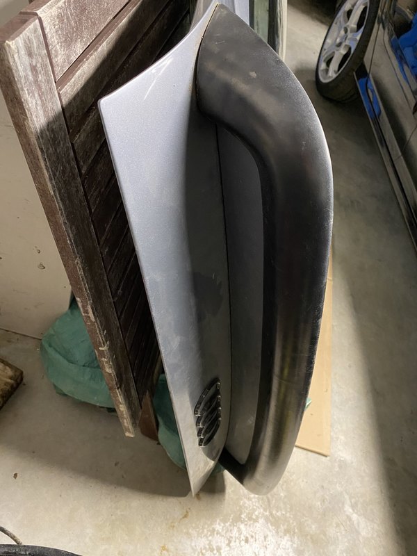

Hier je n'ai pas perdu ma journée ! : récupération d'un hayon de TT tout équipé, duquel j'ai pu récupérer la plage arrière, ainsi que la garniture en tissu.
Le hayon provient d'une 225 RHD, avec un becquet style V6. Comment savoir si c'est un rajout ? comme démonter ?
Plage arrière en bon état. Aucune patte cassée.
Extraction de la garniture, sans rien casser !
2 difficultés :
- Enlever le rivet en plastique, à l'intérieur de la poignée (pièce N°8)
- Tirer sur la garniture pour que les agrafes qui sont solidaires de la garniture se détachent du hayon, sans rien casser.
Le tissu est en assez bon état, mais il faut le recoller. Je vais me renseigner pour savoir quelle colle appliquer.
Au passage, l'entourage de vitre était en meilleur état que sur ma voiture, mais à cassé au démontage, même en prenant de multiples précautions.
Alors, je préfère ne pas toucher au miens ...
Comparaison avec le mien ...
As tu une photo du bequet ?
le dessous doit être noir, si tu voir du gris en dessous ce que c’est un rajout.
le bequet du 3.2 c’est pas un rajout c’est un bequet entier
pour le demonter tu a 4 écrou à desserrer de l’intérieur et il faut le décoller ( avec de la corde de piano )
il a l'air gris en dessous? c'est comme le mien un rajout je pense .....
il y a 4 minutes, philass a dit :
J’arrive pas à voir si c’est gris ou si c’est un reflet
Modifié par Naadji
Quelques photos
D’après vos réponses, je pense que c’est un rajout
oui pareil que chez moi un rajout!
j'avais acheté en fibre et fait peindre en noir fantome

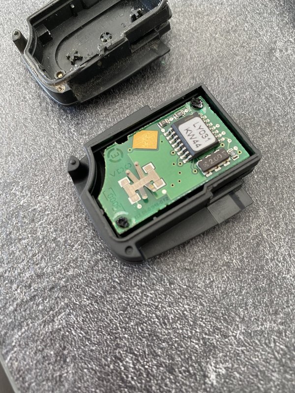

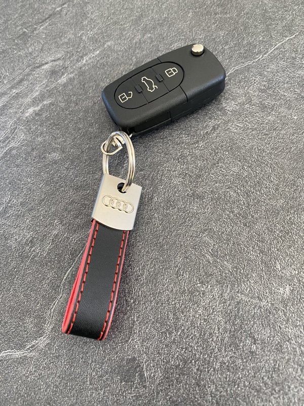

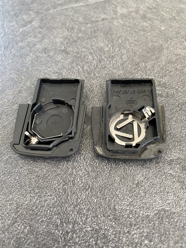

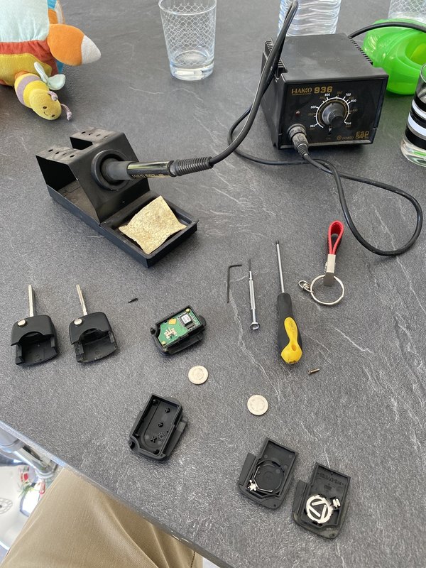

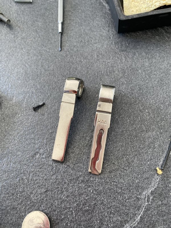

hier après midi, réfection d'une des clés
Pour ça, j'avais acheté une paire de clés neuves sur Aliexpress
Au passage, attention à bien choisir le modèle avec la bonne référence de pile. Pour ma part, je me suis trompé (voir ci-dessous)
On désassemble les clés. Vous remarquerez tout de suite en bas à droite le logement des piles différent.
Le but est de transférer d'un boitier à l'autre la carte électronique, la puce RFID, et la clé métallique.
Tout d'abord, on s'aperçoit que la carte est maintenue par 2 pins métalliques (suivant les versions, on peut aussi avoir du plastique). La technique consiste à les chauffer en appliquant la point d'un fer à souder, puis tirer avec une pince.
Une fois retirée et placée dans le nouveau boitier, avec un petit coup de fer sur les pins plastiques
Comme expliqué plus haut, j'ai du conserver la partie d'origine contenant les piles
Je l'ai donc nettoyé
Petite précision :
Pour que les boutons répondent bien (pour avoir un beau "clic" franc), j'ai du appliquer quelques touches de fer à souder sur les ergots en croix qui viennent presser les boutons sur la carte.
Tout est une question de compromis entre le placement de la carte électronique dans le boitier, sachant que les piles poussent derrière, et qu'il faut un peu de jeu pour le mouvement de pression
La partie basse du boitier terminé, il reste 2 choses à faire sur la partie haute
- transposer la clé de contact
C'est du plug & play
J'en ai profité pour la nettoyer et la polir
- Transposer la puce rfid
Désolé, je n'ai pas pris de photo
Ça se présente sous la forme d'un petit bâtonnet, plus gros qu'un qu'un grain de riz, que ce coince dans un logement prévu.
Et voici le résultat final !
Modifié par Milky_Way

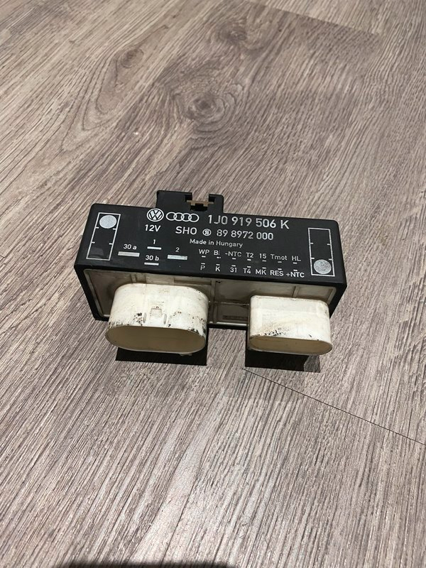

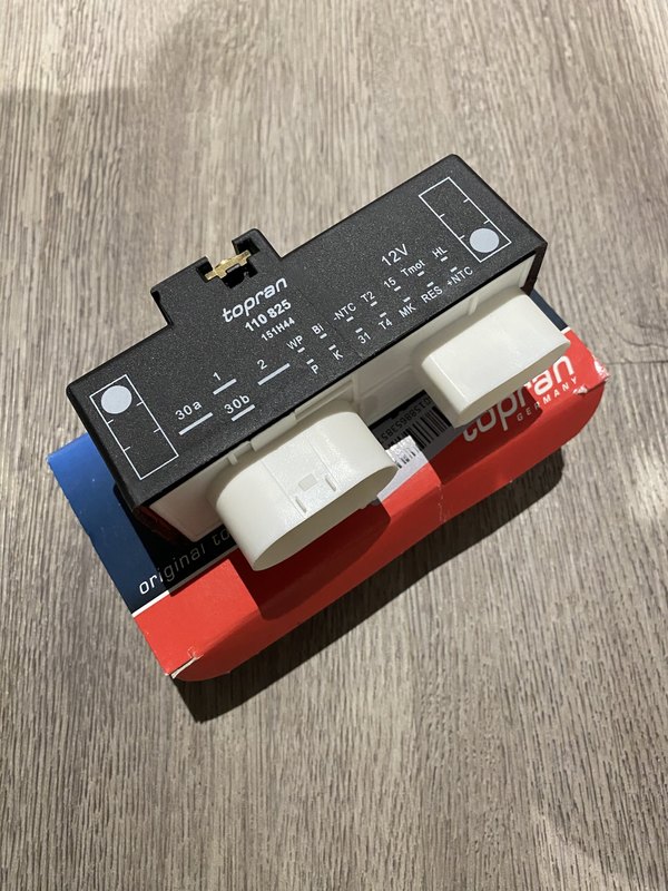

Ensuite, changement du FCM
Je soupçonne celui d'origine d'être défaillant, car la pompe à eau additionnelle est alimentée en permanence dès la mise sous contact et tourne aussi lorsque le moteur tourne. Hors elle doit tourner à la mise du contact, s'éteindre lorsque le moteur tourne et ne s'activer qu'après coupure moteur pour continuer à faire circuler le liquide de refroidissement à peu près 10 min.
Je pourrai vérifier que tout fonctionne normalement une fois tout remonté, parce que j'attends toujours ma commande online-teile pour reconstruire le circuit d'air sous le collecteur d'admission et refaire le circuit de direction assistée.
La pièce d'origine :
La nouvelle.
Au passage, j'ai lu de bon retours sur cette marque qui sonne pourtant plutôt bas de gamme à l'oreille.
Elle ne fabrique rien elle même mais négocie avec les fabricants.
Je cite ma source : http://forum-auto.caradisiac.com/pole-technique/equipement-automobile/sujet399244.htm
Ce pièce se fixe, sous le bac à batterie, au dos de la tôle sur laquelle sont vissées les tresses de masse.
Je l'ai entouré en rouge.
