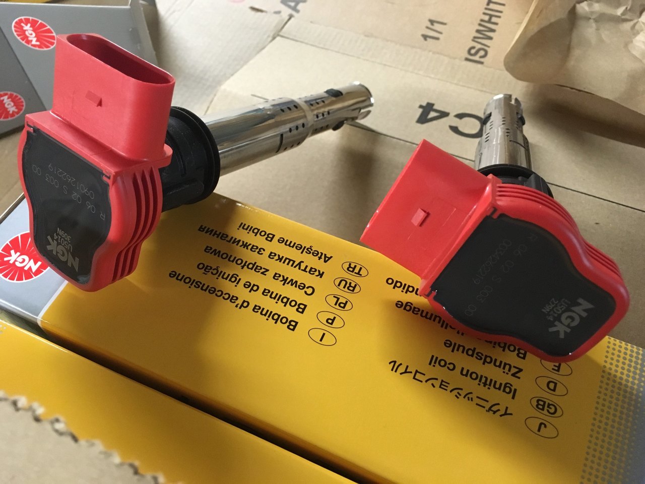

Petite question : les bobines R8 avec les cales ne sont pas trop hautes, pour conserver la N249 et le réservoir de vide ?
Modifié par Milky_Way
Le bobines a4 b5 v6 sont idem que les r8 sauf que pas besoin de cales 😉

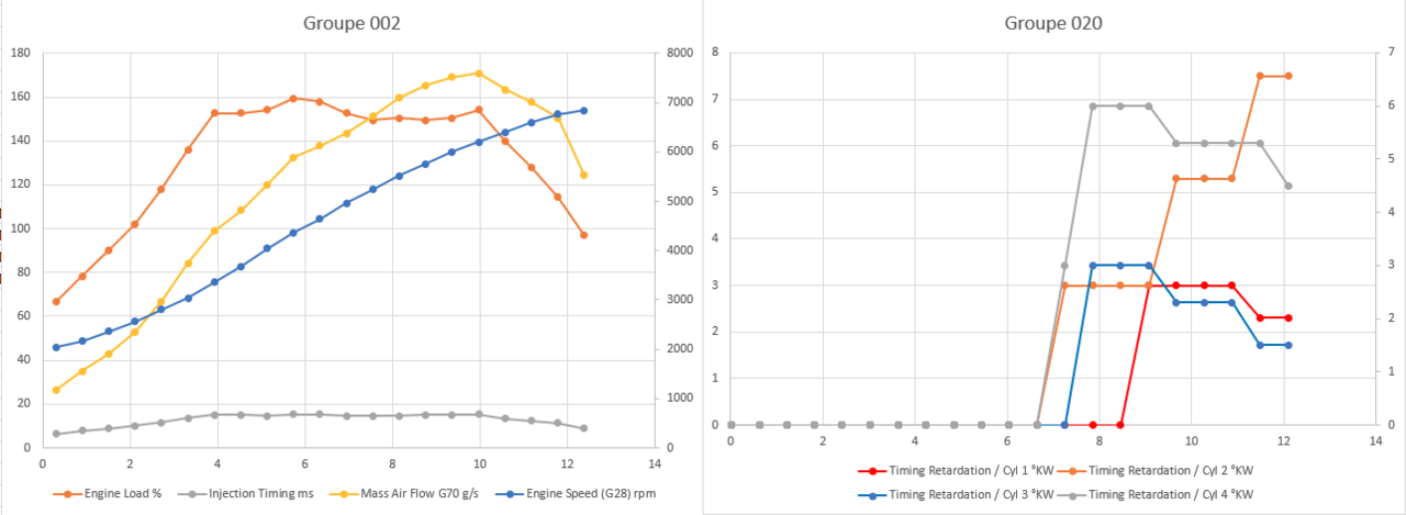

Ensuite, tous les logs qui suivent on été faits en 3e
En début, de roulage après ~ 5 km
Illustration du groupe 002 + 020 - Acquisition 14H39
170 g/s au débitmètre, toujours pareil ...
Illustration du groupe 002 + 115 - Acquisition 14H40
Un peu plus tard, après un arrêt et quelques dizaines de kilomètres

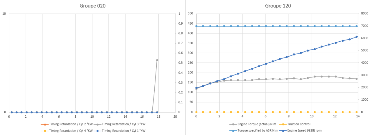

Illustration du groupe 020 + 120 - Acquisition 15H31

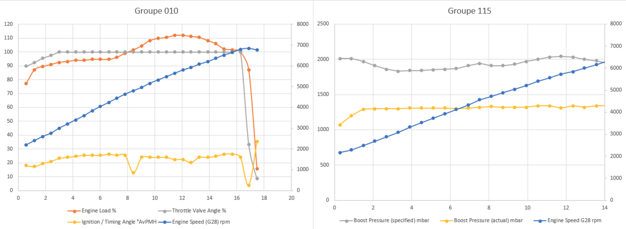

Plus de puissance !
On plafonne à 170 N.m, ce qui nous donne ~140 ch par calcul ...
Illustration du groupe 010 + 115 - Acquisition 15H34
1300 mbars max !
Houston, on a un problème !
Et sans aucun voyant allumé ...

Je viens de lire les défauts moteur :
17705 - Liaison compresseur - papillon chute de pression
   P1297
salut,
le bzzz de la pompe c'est sur certains démarrage (voiture arrété depuis longtemps).
on voit qu'elle se met en sécurité sur certains de tes logs, pression à 0,3bar (1300mbar).
ok pour la durite molle, ce n'est pas top mais ça n'explique pas le défaut et la charge lue à la baisse et les cliquetis. Ton débitmètre est monté sur un corps de débitmètre normal ou c'est bricolé avec ton filtre a air ? vu le défaut, tu es bon pour chercher les fuites, vu la charge très faible lue je pense à un e fuite entre débitmètre et turbo.

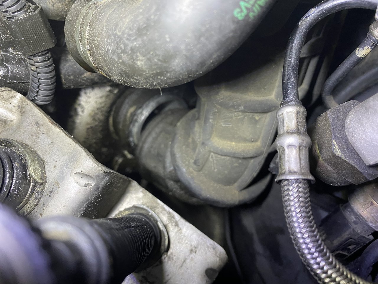

Ce jour, petit test :
Un tampon de 80 avec un autre tampon de visite en 50 mm et le tour est joué.
Sauf que ça souffle dans le vide !
Du coup, j’ai poussé les investigations un peu plus loin, en enlevant la boîte à air
Bon bah .... là, c’est sûr, ça va moins bien marcher !

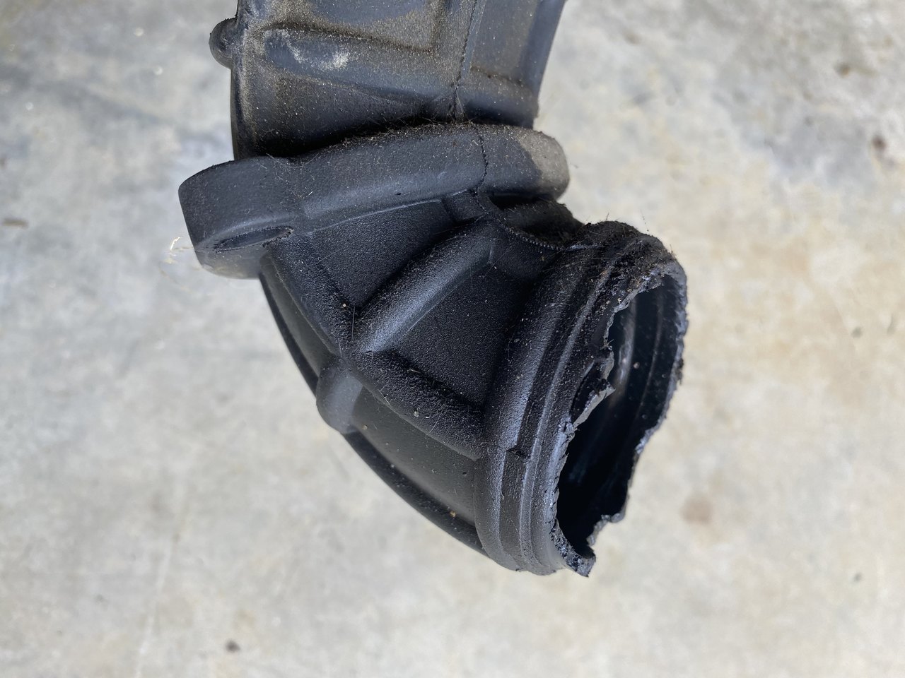

La durite d'induction n'est plus manchonnée sur le turbo, pourtant, le collier de serrage, si !

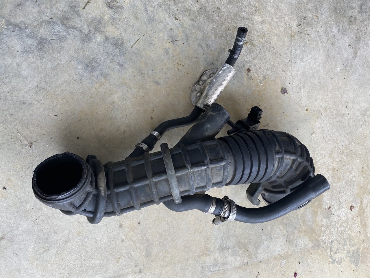

Après démontage (très pénible), on s’aperçoit que la durite d’induction a cédé juste au niveau de la jonction avec le turbo.  Ça a du commencer par fissurer, d’où la perte de puissance, jusqu’à la casse totale.
Sans doute que mes multiples accélérations pied à fond hier ont fini de l'achever ...

Sur le TT,  toutes celles qui ne sont pas encore remplacées vont finir comme çà. Pour la remplacer il faut se servir des deux mains. Il faut tirer dessus pour mettre le caoutchouc en traction. Pour retirer l'ancienne je n'ai pas eu de problème en faisant comme çà.

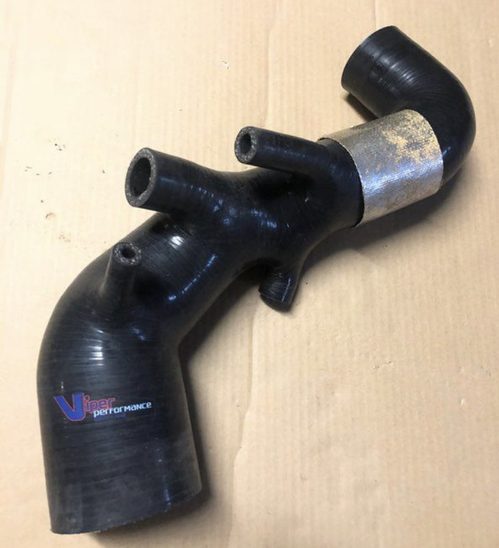

La viper performance existe en noir et reste discret.

J'ai justement trouvé une Viper performance noir en occas, jamais servie.
La personne précise que c'est pour un S3 8L moteur APY sans ESP, donc j'attends de connaitre la ref.
Mais elle ressemble furieusement à la tienne, Jess.

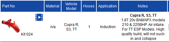

D'ailleurs j'ai vu que tu as le kit 022, et sur le site actuellement, il n'y a que le 024.
d'habitude, ils ont toute un gamme, ou en fait il n'y qu'un seul modèle, qu'il ont juste renommé au fil des évolutions ?
Évidement, après ça, je ferai des logs pour voir la différence !

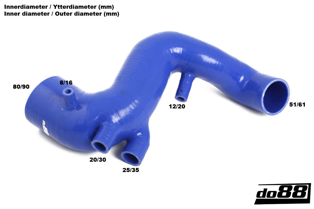

Je crois que j ai compris la difference entre les differents modeles de durites!
y a une sortie supplementaire
sur la mienne qui a l esp d origine y a un y au niveau de l admission qui va au mastervac et à la durite d induction justement
si ca se trouve avec l esp il faut cette depression supplementaire vu que l esp est pris sur le systeme de freinage
enfin c est ce que j en déduis
apres je me trompe peut etre hein
Il y a 1 heure, bk56190 a dit :
Il y a 1 port de plus si esp oui.
Ah dc ma theorie est pas fausse
Il faut faire attention au diamètre des sortie au niveau de la dump.
celle que j’ai acheter est plus grosse que celle d’origine.
Viper Performance achetée !
En fait, le gars avait du se tromper à l’achat, car ça correspond au BAM et non pas au moteur APY sans ESP. Mais comme il ne l’a jamais monté ...
J’avais fouillé sur 7 zap
Une S3 8L APY sans ESP utilise la réf 06A133354B
Elle compte 4 petites sorties, mais elle a une forme différente, notamment sur l’emplacement de la dump valve et de la durite de reniflard
sa version silicone
Et la Viper en question
oui c'est bien celle-la!
pareil que chez moi :
il te manque juste la petite durite de droite
Modifié par philass
