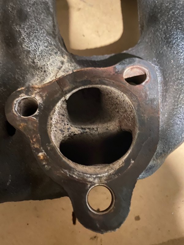

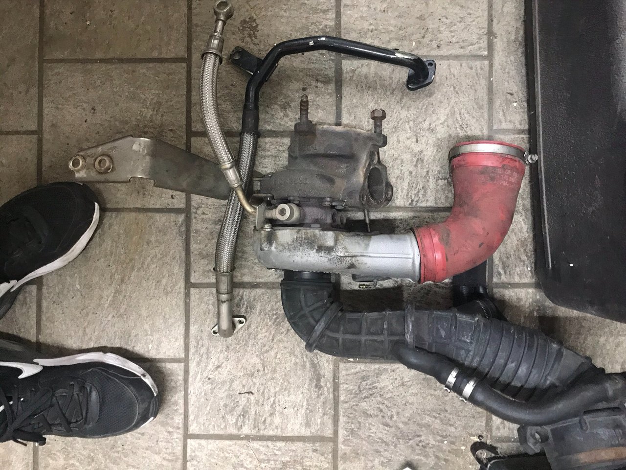

Oui manque de reprise à bas régime, fuite d’huile côté turbo, odeur de gaz d’échappement à froid et odeur d’huile brûlée à chaud

Il me faut un turbo, un collecteur et probablement un downpipe
Je ne connais pas bien les marques les plus réputées pour de l’adaptable.
En parallèle, je vais regarder les prix en occasion pour un collecteur et un downpipe.
Pour le turbo, je ne connais pas de bonnes sociétés qui proposent des échangent standard de qualité.
Une alternative moins onéreuse est l’achat d’un corps chaud d’occasion et un CHRA neuf. J’ai vu de très bon retours sur la société MELETT an Angleterre
L’inox n’a pas une bonne réputation sur nos moteur
Un corp chaud d’occasion c’est bof, si tu met un chra neuf autant mettre un corp chaud neuf.
Et ça te fait acheter un turbo juste pour un corp chaud (si tu veut j’ai un turbo)
j’ai aussi entendu beaucoup de bien de Melett
apres pour la downpipe a voir si tu veut garder le cata il existe beaucoup de modèle et généralement les dp en simple tube avec un decata coûte moin cher.
Un collecteur d'origine tiendra le coup quelques années, l'inox c'est vraiment pas top.

C’est compliqué à trouver un collecteur d’origine  d’occasion en bon état
et neuf ça coûte un billet.
Et un gros conduit fonte ça vaut quoi?

Bien joué pour la dépose du turbo ! Sur un quattro ça doit être bien galère !
Concernant les turbos, TTHambourg proposait des turbos Borgwarner Oem à prix intéressant. Je suis allé voir sur leur site mais a priori, ils n'en commercialisent plus. Il faudrait peut-être les contacter.
Évite l'inox ça ne tient pas.

En démontant turbo et collecteur j'ai eu la chance de ne découvrir aucune fissures (un collecteur d'origine coute un bras et disponibilité chez VAG ????).
Par contre concernant le turbo j'ai découvert un jeu également comme toi (ce qui a été la cause de ma casse moteur soit dit en passant..beaucoup trop d'huile dans le circuit de suralimentation).
J'ai acheté un CHRA type origine Melett ici : https://www.turborebuild.co.uk/
Ils sont très sérieux et vendent également le turbo d'origine complet (je crois même qu'ils vendent également le corps chaud tout seul mais pas d’intérêt dans ton cas sauf si tu veux leur acheter leur CHRA hybride AP-Smiles_u1F60A.png).
Voila bon courage dans tes recherches de pièces.

Turbo :
Ref Audi 06A 145 704 Q / K04 023 CJ5022709 : 2417€ :wallbash:
Ref BorgWarner 5304-970-002
Toujours chez Audi : 06A 145 704 QX est une version remanufacturée à seulement 1300 € ...
Chez BorgWarner, la ref est 5304-988-002
Je l'ai trouvé à différents tarifs :
- ici pour moins de 600€ https://www.ebay.fr/itm/153125295155
- ici pour 226€ (!!!) en rupture de stock : https://www.autonorma.fr/a-regulation-de-pression/2882-turbocompresseur-a-regulation-de-pression-echange-standard-kkk-53049880023-4250280919103.html?gclid=EAIaIQobChMIi4zrmdSJ7gIV6YODBx1svgQlEAMYAiAAEgJ8dPD_BwE
Dommage que je n'ai pas de contact chez BorgWarner !
Autre option, changer le CHRA et le corps chaud fissuré pour reconstruire un turbo qui tient la route
- CHRA Melett : https://www.turborebuild.co.uk/webshop/prod_5669165-Genuine-Melett-UK-Turbo-CHRA-K04-53047100507-Audi-A3-A3-TT-Seat-Leon-Cupra-R.html
- Corps chaud : https://www.turborebuild.co.uk/webshop/prod_6825195-K04-Audi-Seat-replaces-53049708005-Replacement-Turbocharger-Turbine-Housing.html
Je ne sais pas si c'est produit par Melett
A priori, tout ça reviendrait à peu moins de 300 €
Collecteur :
Ref Audi 06A 253 033 AJ : 450€  AP-Smiles_u1F62C.png
Je pense donc me rabattre sur une pièce d'occasion, n'étant pas fan des pièces adaptables vu les contraintes qu'encaisse un collecteur. Ce sera pas du neuf, mais au moins ça respectera les spec constructeurs

Downpipe :
Ref Audi 8L9 253 091 C : 505€  AP-Smiles_u1F62C.png
Je ne sais pas si ma tresse cassée signifie que le downpipe est mort car plus étanche
Je vais regarder de l'occasion, n'ayant pas confiance dans l'adaptable et je n'en trouve qu'en 3"
Et une augmentation de diamètre n'est pas forcément bénéfique. Je n'ai pas envie de perdre en couple à bas régime
Au passage un post intéressant sur les diamètres de ligne : https://www.japancar.fr/forum/Sujet-Quel-diametre-de-ligne-d-echappement-pour-moteur-turbo

Pourquoi ne pas ressouder le collecteur fissuré ?
Si il est en fonte, il faudra le mettre en température avant de souder, puis le refroidir lentement. Un bon soudeur doit pouvoir réparer ça sans problème.
il y a une heure, remi_rco a dit :
vu les températures ça risque de ne pas tenir.

Le collecteur, les durites d'alimentation deviennent hors de prix. Finalement c'est une valeur refuge mieux que l'or 🤣🤣🤣
il y a 48 minutes, Naadji a dit :
Oui c'est ce que j'ai pu lire ici et là. Les températures en jeu sur un collecteur de moteur essence sur proches voir plus haute que le point de fusion des métaux servant à la réparation
Il y a 2 heures, Milky_Way a dit :
Je ne sais pas qui dit ça ... si tu veux , j'ai une vidéo de moteur Renault F1 sur un banc d'essai : le collecteur chauffe au rouge !... Et il est soudé.
Mais c'est toi qui voit.
Il y a 7 heures, remi_rco a dit :
Faut pas comparer un moteur de f1 et un moteur de voiture
le collecteur est pas en fonte sur les f1
il y a 48 minutes, bk56190 a dit :
C est ca
En f1 ils ont pas les memes contraintes de duree ds le temps
