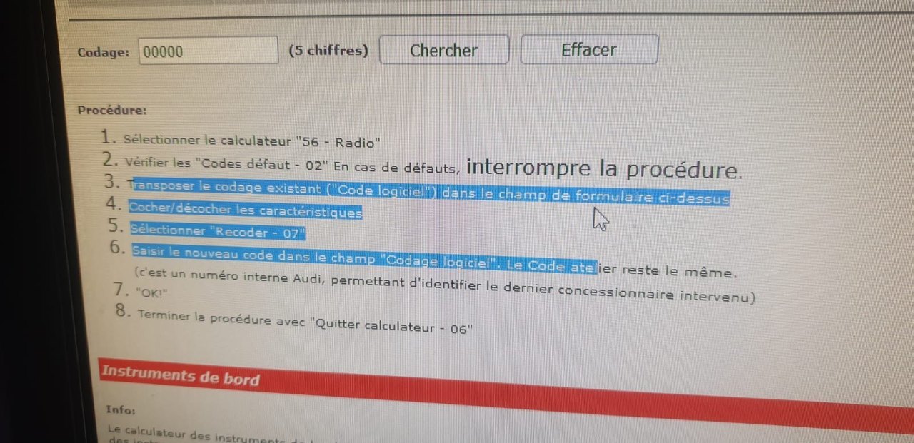

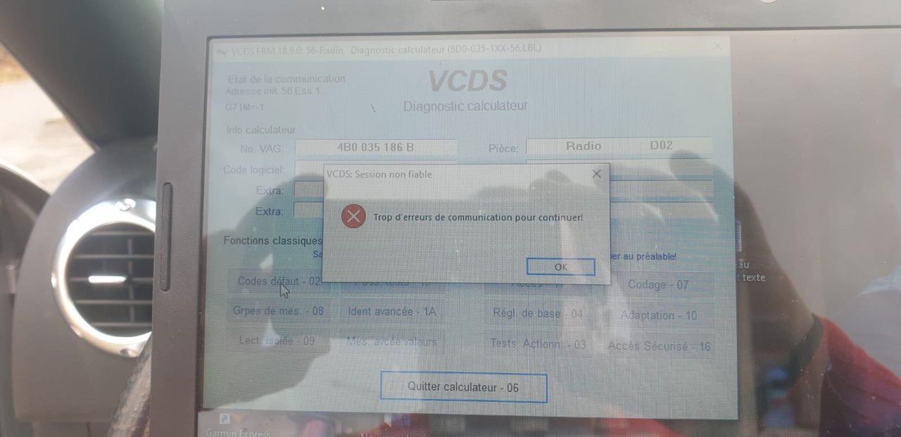

  2. Hello à tous, et bien je suis tombé sous le charme des deux... !!! et qui dit deux dit trois... la prochaine arrive bientôt !! aller en attendant, une petite devinette... qui peut m'aider?? Mon problème est le suivant : passage de la TT avec un compteur ODB 3D, depuis retour à l'origine ce qui colle beaucoup mieux au style de la TT... seul problème, poste audio BOSE, et pas de communication avec le petit écran supérieur du compteur... je pense que l'option n'est tout simplement pas activé... seul problème, je n'arrive plus à communiquer avec le calculateur 56 (système audio)... des idées? j'ai également mon chargeur CD qui ne veut plus lire les CD... en prime une photo de la petite nouvelle !! Seb
  3. !! pour info, les véhicules FR ont cette option de base... par contre vu sur 3 TT allemandes... et la mienne (suisse)... pas d'option activé. Seb

  7. Après pas mal de recherche et de SOS sur les groupes FB... un ami m'apporte la solution... et magique... ça fonctionne parfaitement... en moins de 2 minutes... il faut un VCDS... aller sur le calculateur 17 - Instruments : une fois dans le calculateur, aller sur la droite dans Adaptation - 10 puis dans le menu déroulant : Additional Features lire la Valeur en mémoire : dans mon cas : 10 ==> soit afficher la température extérieur sur l'écran centrale inactif= 0 actif = 1 // Pilotage de l'horloge ==> inactif = 0, actif = 1... donc = on veut pas de température extérieur et on ne veut pas d'horloge piloté le code est : 00, on veut la température et l'horloge piloté le code est : 11... vous rentrez la valeur dans "Nouvelle valeur". puis faire "tester", "Sauver", "Fin et retour"... quittez le calculateur... et attendez 2 minutes... vous devez être en extérieur... et voilà !! Ma TT est à l'heure maintenant !!
