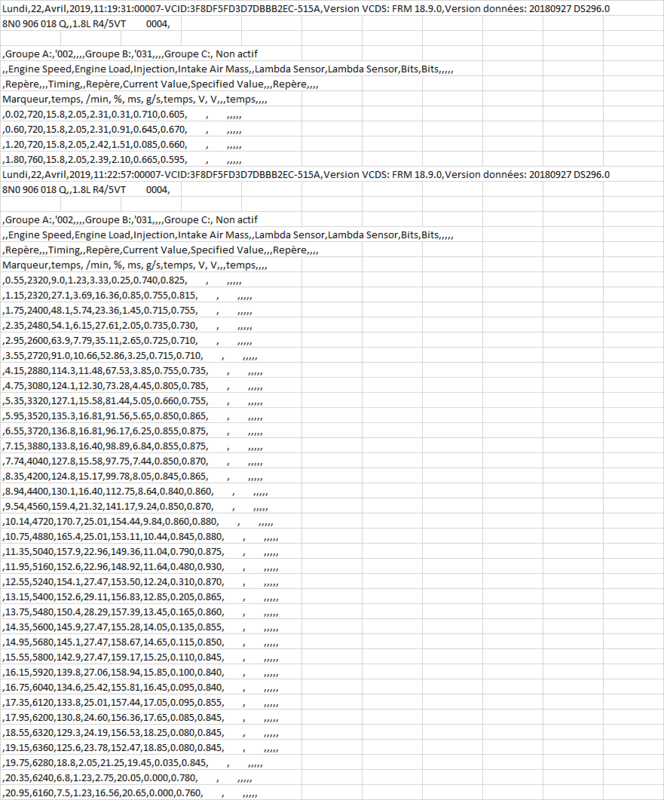

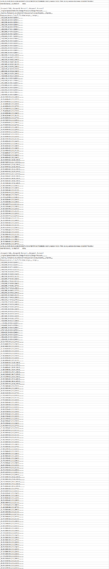

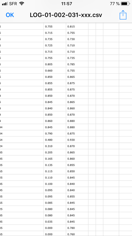

Voilà les 4 groupes de log :
002/031 // 003/020 // 115 // 118... sachant que ma lambda indique des valeurs non réalistes... elle est commandé...
Tenez moi au courant,
Seb
image.thumb.png.8afbe35a3d331a62fa2fea302824ebd4.pngimage.thumb.png.4ff73e0c29a78a8b0a9cbde2ef87c8db.pngimage.thumb.png.8d1e58124087b517a8ece9aee8dacb08.png
Je pense que le papillon se ferme par sécurité à 5000 trs, juste avant tu as peut être ralenti?
Je ne suis pas un pro des logs, si les pros veulent se manifester AP-Smiles_u1F609.png
oui c'est dur de faire du fond de 3eme sur une rocade lol...            bon la lambda HS ça c'est commandé.............. pour la pompe essence, à voir ça coute pas bien cher.......... du coup la N75 et la dump valve? à remplacer? en préventif?
Seb
La lambda est ok puisque la valeur varie. Si lambda HS ça indique 1 tout le temps. Le truc c'est ke je voi la valeurs mais pas le régime essayé de m'envoyer les fichiers par mail. Je suis pas expert mais je peut peut-être t'aider le temps ke les autres voi ton post.
Envoyé de mon MI 8 en utilisant Tapatalk
Ça ressemble à une valeur trop riche en essence. D'après mon expérience si la valeur dépasse régulièrement la valeur désiré on est pauvre en essence. J'ai eu le soucis avec la pompe faiblarde.
