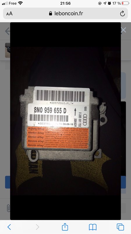

Bonjour à tous, aller encore une merde sur ma TT...   cette fois ci, voyant AIRBAG allumé, impossible à effacer au VAGCOM, pour cause de calculateur ABS défectueux...je commence à baisser les bras sur la TT...  encore une babiolle à 800e... qui a déjà remplacer ce calculateur?? est-ce plug and play? un codage à refaire?? donc bref... blazé... le froid a fait encore une victime lol :) !!
preneurs de toutes les idées conseils...
Bonne soirée les TITISTES !!
Seb
Faut que tu trouve exactement la même ref
niveau des prix ça dépend de la ref, j’ai vendu le mien ce soir 25€, les plus vieux peuvent aller jusqu’à 100€ ( pour de l’occasion bien sûr)
après je sais pas si il y a un codage

tu peux préciser?? pour la REF??     aller je vais démonter le miens, au moins faire une photo...     j'ai trouvé en Angleterre un model avec le même moteur que moi... APP..... avril 2000...  tout est OK, je vais démonter le miens et je reviens...

Oui il faut que tu le démonte pour voir la ref du tien.
il y a 30 minutes, Naadji a dit :
 La bête...........    tu peux m'aider sur les refs à rechercher??
Seb
Je crois que c’est la grosse en gras (8N8....)
Après que ce soit celle en gras ou l’autre (0 285 001 279)
les 2 sont relier
il y a une ref audi et une ref bosch
il doit y avoir + de spécificités car sur EBAY par exemple..... c'est tous les mêmes...   par contre j'en ai trouvé 1 même code moteur et même année que le miens...   j'ai posé la question au vendeur...
Peut être parce que y’a ref est la plus répandu
ça c’est la ref de celui que j’avais sur un de mes 3.2
bonjour
ne peux tu pas envisager de faire réparer ce boitier ?
il doit exister des sociétés spécialisées dans ce domaine !
tiens nous au courant

Le 05/01/2021 à 08:17, VIN a dit :
bonjour
A+
haaaaaaaaaaaa oui, je pense avoir trouvé la perle rare... je vous tiens au courant du retour...    rapide et pas cher ;) ...

yes ;) !!     j'ai quand même hate de savoir si mon calculo est HS... ou s'il peut être réparré...
verdict !!!    calculateur AIRBAG sauvé !! youpi !!!!!!!!!!!    Petite photo envoyé par le gentil réparateur ;) !!!!!

du coup il ta dis d’où venez le problème ?
Cool !
Ce type de compétences étant de plus en plus rare, pourrais tu nous renseigner sur cette personne et sur son champ de compétences ?

RAZ du calculateur..., donc en gros comme neuf... je suppose trop de défaut stocké dans la mémoire interne du calculateur... et plus de place pour calculer...    en gros disque plein, vider la corbeille lolAP-Smiles_u1F62C.pngAP-Smiles_u1F62C.png
voici le grand sauveur de mon calculateur... :
https://www.facebook.com/Électrovag-1934433286788937/
contact super sympa, rapidité assuré...   j'ai envoyé la pièce mardi, réception vendredi matin... diag samedi matin, réparré et testé dans la foulé... le calculateur repart demain ;) !!!      PAYPAL entre amis... bref, je recommande !!! à 400% !!
