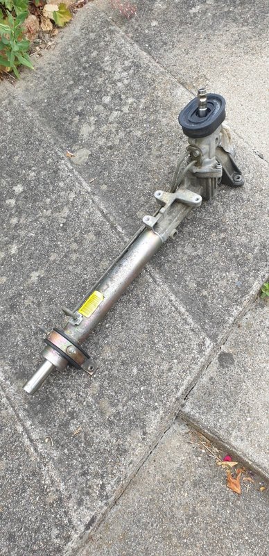

et le verdict est tombé...
et une crémaillère... une !!
y'a t'il autre chose à contrôler dans le circuit de D.A? qui expliquerai cette surpression??

je commence à être rodé...   ça sort facilement... j'ai pas de pont ni de fosse...      un bon tire palette quand même...
Hi, je m'incruste
ha oui sur chandelles alors.. tu dois t'amuser pour enficher la colonne de direction au bon repère. Bravo!
Tu met une DA d'occaz?
ben j'ai pas de pont.... donc c'est chandelles... transpalette...       pour la crémaillère ça se fait tout seul ;)      en démontant les rotules, j'ai mesuré pour placer la crémaillère exactement comme l'ancienne...       elle est pratiquement droite... mais bon, je repasse un para quand même... tu n'as pas le choix...    je viens de faire 600km et PLUS DE FUITES !!!!!!!!!!!!!!!!!!!!!!!!! :AP-Smiles_u1F606:...
hoooooooooooooooooo oui que c'est bon ENFIN !!!

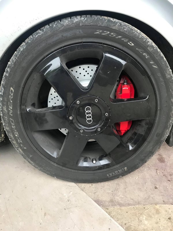

Bien vu la remise en version feux d'origine.
Il manque les spacers pour un look plus trappu.
je commence à y réfléchir...    quelle épaisseur??     20mm?    je veux pas faire un truc de kéké...
A voir suivant l'ET de tes jantes,
en général, + 16 à l'avant et +20 à l'arrière.
Il y a 2 heures, SIL a dit :
En ET 32 sur mes jantes d origine avec des 20 partout c est juste juste mais ca passe et c est tres bien je trouve
Modifié par Cedric16
Moi 8x18 ET33 16 a l’avant et 20 à l’arrière et c’est top
unpeu perdu... jante dorigine 17"... origine Audi...
Seb

merci Cédric !!   donc 20 partout... je vais regarder :) !!   merci !!

J hesite à mettre du 25 à l arriere elles rentrent plus par rapport à l avant
