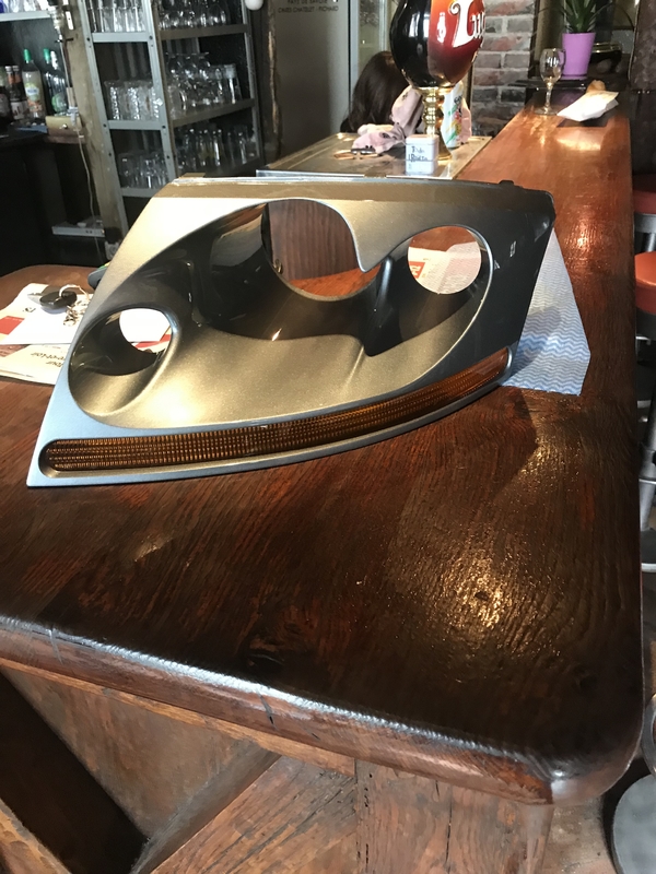

Il on quoi t’es feux avant à l’intérieur ?
C’est la glace ou la plastique ?
la glace intérieur est pas térrible...
j'arrive pas à trouver un site internet ou la pièce... j'ai cependant la colle......... oui effectivement pour l’accoudoir... je préfèrerai un model original... merci pour le site :) !!
Après tu peut acheter un phare même si les pattes sont casser ou anglais au xenon tu peut décoller juste la glace pour la remettre sur la tienne
ha oui, j'y avait pas pensé !!
merci je vais faire ça
Tu peut meme en profiter pour peindre le plastique à l’intérieur
Il faut juste du temp et pas y aller comme un bourrin
mais il te faut un décaper thermique pour chauffer la colle âpre ça y va bien
Peindre ? L'intérieur ?
En quoi par exemple ?
Comme moi gris titane
apres laisse parler ton imagination blanc rose noir etc 😂😂😂
Rien du tout
ou éventuellement de la colle à pare brise
mais normalement tu réchauffe un peut et tu apas besoins de remettre
Non sur le phare
apres tu en a toujours un peut sur la vitre mais pas grand chose
Sur ça il y a pas de colle
ca cest le plastique qu’il y a dedans c’est pas coller
c’est sur la glace ou il peut y avoir un peut de colle là elle est pas en photo ^^
apres si tu a de la buée dans le phare il faut refaire un joint
