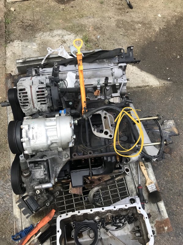

Salut pour ton histoire de clé je peut pas t’aider
par contre sur ton bloc moteur il y a un code et il se trouve à peut près ou j’ai entourer sur ma photo si je dis pas de bêtise.
hello ben ça va pas être coton à trouver ;) !!     je dois démonter la face avant prochainement...
Merci de ton aide :)
Seb
Normalement dans le coffre tu a une étiquette constructeur qui d’indique l’es option de ta tt et le code moteur et boîte.
Dans ce style la a peut pret
Ha ouai !!!!!!!!!!!!!    Je lavais zappé elle...!!!!
Bon ben du coup cest le calculateur qui n'est pas d'origine??
Pourquoi il m'indique AJQ alors.......??? Jy comprend rien... lol
