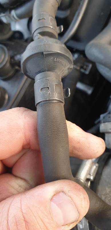

Tout ce que tu montres peux contribuer a ce que ca marche mal
Rien qu en shuntant la n 249 dejà tu elimines plein de probleme de durites qui peuvent etre poreuses
c est la 1 ere chose que j ai fait sur la mienne

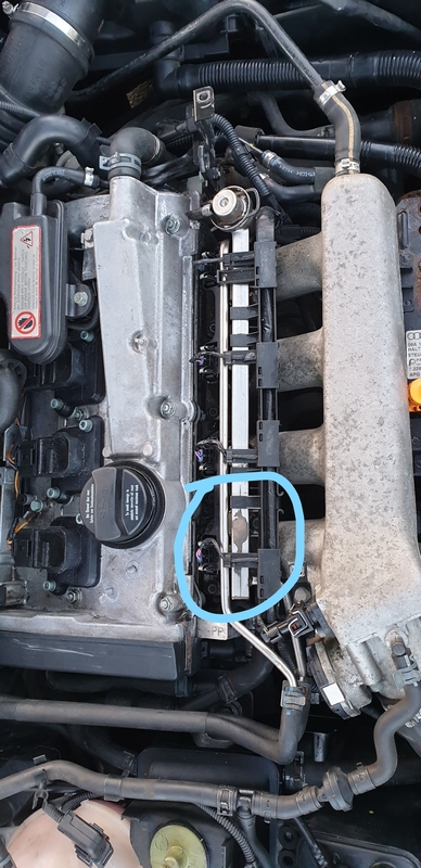

bon voici les pièces en défaut :
- durite qui va du régulateur de pression carburant ==> pipe d'admission : elle n'a pas de ref, je verrai demain
- durite : 06A103221C qui va du dessous de pipe d'admission à un T pres de la pompe à huile... elle est éventré sur au moin 1-2cm...
- la rampe d'injection a été bricolé et j'aime pas ça... elle y passera aussi...

Pour ta durite qui va du regulateur à la pipe tu prends de la durite de retour de gasoil ca marche tres bien et ca se vend au metre
la durite d huile c est ton recyclage des vapeur d huile tu peux le supprimer en montant un recuperateur d huile ou si tu veux le garder ce existe en silicone mais vaut mieux remettre tout le circuit en neuf avec la durite qui sort du cache culbuteur car ca va aussi à l admission dc si c est poreux ca donne des fuites
il y a 11 minutes, Cedric16 a dit :
C’est relou à supprimer ?
à l’instant, Naadji a dit :
Ben c est relou si tu veux enlever toit le systeme
sinon c est juste une durite a mettre entre ta pipe d admission et ta dump dc c est facile
le plus dur a determiner c est la sortie de la pipe qu il faut relier

tu parles du petit coude à 90° sur la droite du carter?
PS : c'était l'état du moteur... avant nettoyage à la brosse à dent lol
elle est OK celle là déjà démonté et controlé ;)
