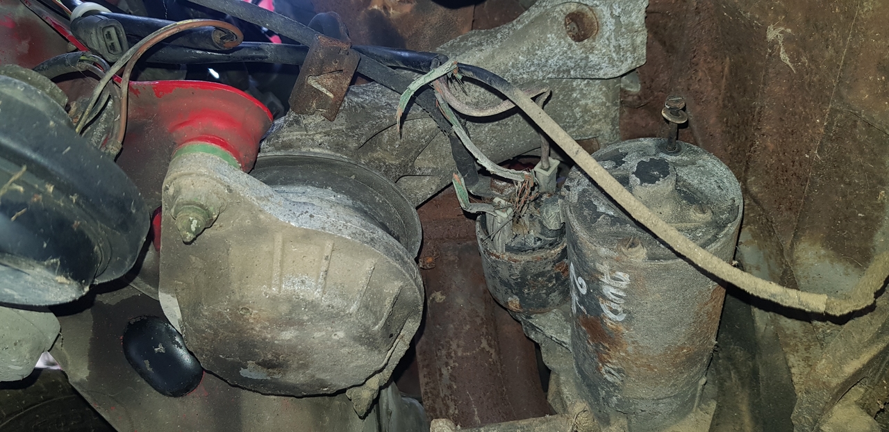

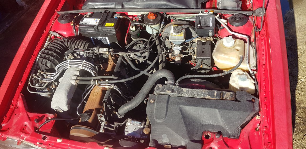

Bonjour la team, Pour faire suite un peu, donc le bolide ne démarré pas car remisé depuis quelques bonnes années. Résultats : - remplacement des fils de bougies car complètement craquelés, les bougies, doigt et tête d'allumage. - remplacement pompe à essence, filtre et durites car complètement craquelés ou percées aussi. C'est bon l'essence revient bien au réservoir qui a été nettoyé mais il était nickel. - contrôle du plateau sonde dans les grandes lignes, l'essence sort bien sur la tête de distribution. Je remplacerait tous les joints et ferait les équilibrages de débit quand elle aura démarré et révisée complètement. Donc plusieur essaies de démarrage et puis plus rien, plus de démarreur. Tadam !!!!! Voilà en photo la nouvelle panne - donc reprise du faisceaux et bien plus haut car tout isolant était complètement sec et craquelé, comme le reste 🤔. C'est bon le démarreur refonctionne mais la voiture ne démarre toujours pas. Et cherche que tu cherches, les bougies sont sèches et après batailles pour sortir les injecteurs, Ils sont tous les 5 bouchés, les puis sont remplis de terre, j'en ai forcément cassé 2 en faisant levier, bon bref, résultat me faut commander 5 injos ainsi que les baquelites qui vont avec. SI QUELQU'UN A UNE ADRESSE POUR ÇA ET POUR LE KIT DE RÉFECTION PLATEAU SONDE😁😁😁. - je suis donc en train de déposer la pipe d'admission pour sortir les baquelites mais c'est la galère et ça va finir déculassé tout ça avec les soupapes nettoyées, les joints de queue neufs ainsi que celui de culasse forcément. Peut être moins épais d'ailleurs 😁. Bon voilà. Je donnerai suite, donnez en aussi si vous avez des infos. Merci. -

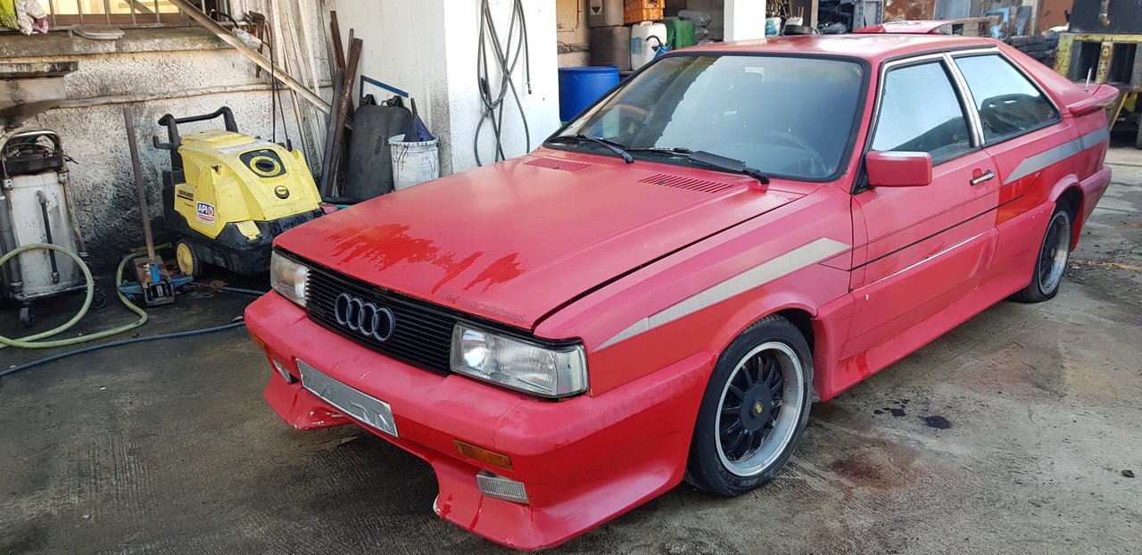

Petite photo après un coup de nettoyage😉. Remplacement de pas mal de durite totalement Hs et il en reste encore pas mal à faire. Elle a démarré mais uniquement avec du start pilote. J'ai déposé le plateau sonde k-jetronic et mis un bon coup de nettoyage avec de l'essence sans tout ouvrir bien-sûr mais elle ne démarre toujours pas. Des conseils peut être? Merci. -

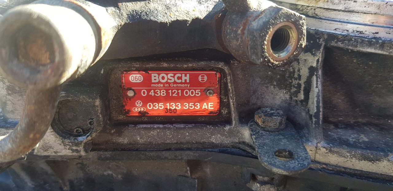

Cool, Oui je ferais ça une fois démarré je lui passe un bon coup de nettoyage et je prendrai une photo. Mais aux vues des autres blocs trouvés sur le net ça m'a l'air similaire. Je pensais peut être à un arbre à came, un collecteur, un papillon et injo plus gros. De petits agréments qui font gagner une petite 20aine de cabalios 😉, un peu comme avec Hartge ou Alpina chez Bm. Mais je doute car sur une des rares brochure trouvée, cela ne parle que de l'esthétique si j'ai bien compris. @+ -
