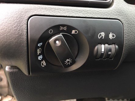

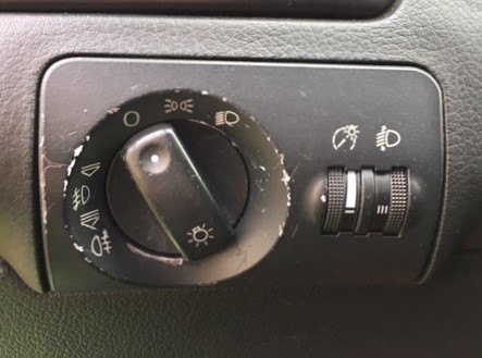

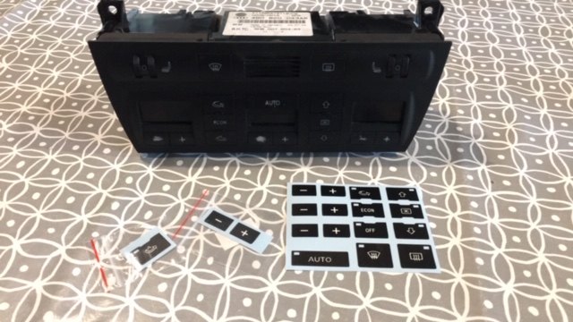

Yo Frankr,
J'ai fait comme tu l'as indiqué pour changer les boutons de commodo de phares.
Par contre, je comprends pas comment tu as pu sortir l'axe du bouton :AP-Smiles_u1F633:
Bref, j'ai scié le bouton tout autour, puis l'axe, une fois juste l'embout blanc du bouton dans l'axe, je l'ai déclipsé...
Au final :
Pour 7€... Pk se priver...
En tout cas, merci @frankr171 de tes infos, sans elles, je n'aurai pas pu si bien y arriver !
En prime, les autocollants de commande de ventil :
Tadaaa, plus propre même pour une solution de cache misère...
Modifié par I_Phil_Good

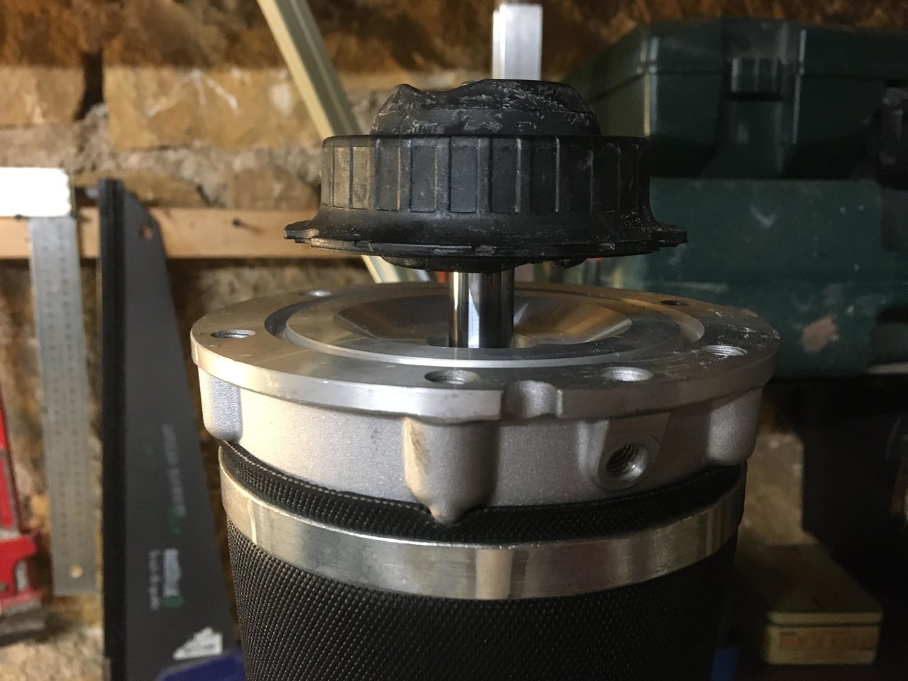

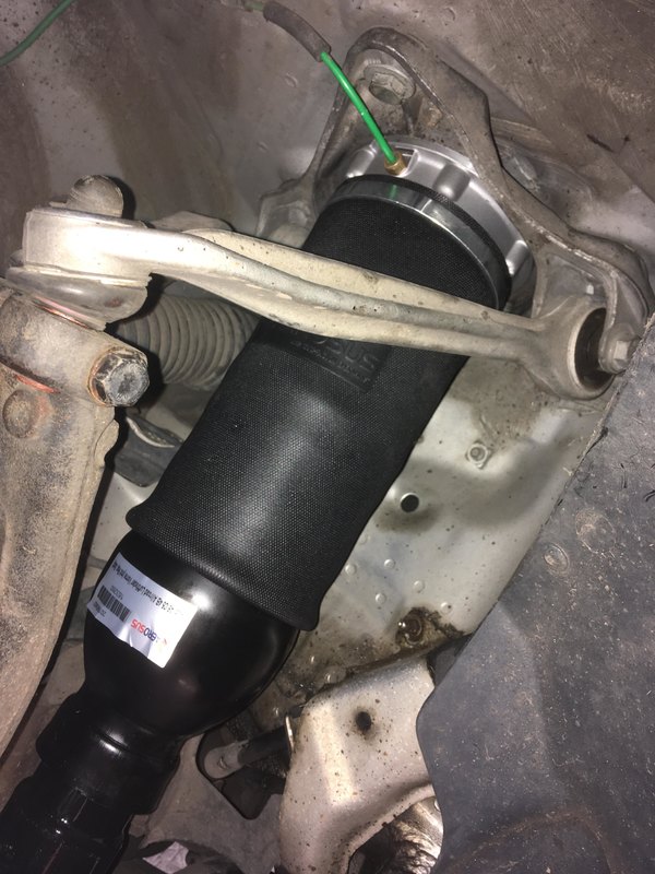

Salut les copains,
Je viens de franchir le pas en remplaçant mes Arnott par du standard de chez Aerosus (moins de 200€ les 2, ya pas photo, j’en ai marre de payer cher pour être enquiquiné).
A l’origine du divorce une fuite du sertissage supérieur : ça je ne peux pas réparer.

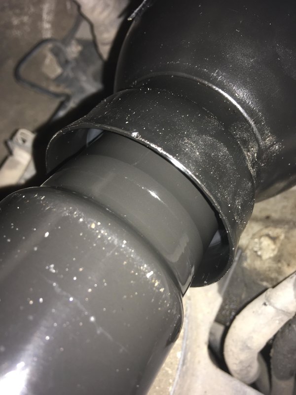

Curieux : par rapport aux Arnott, ça n’a pas l’air possible de les emboîter en bas quand ils sont en place sur le palier supérieur. Il va falloir poser la voiture pour avoir la mise en place initiale.
Modifié par frankr171
Hello,
J'ai mis un aerosus depuis plus d'un an je n'ai pas eu de problèmes malgré le froid, la neige, 40°C à l'ombre et tracter des remorques de 1500kilos sur autoroute ou chemins de pierre.
De l'autre côté, j'ai un arnott encore plus vieux (il etait installé quand j'ai acheté la voiture)
Je me souvient de l'emboîtement je m'etait fait la même réflexion mais ça a l'air de jouer comme ça.
Ca y est, les 2 sont montés : je ne sais pas à combien de démontages je suis de mon train avant, mais avec l'habitude et sans pièce grippée, ça va super vite.
Effectivement en descendant la voiture sur ses roues l'emboitement inférieur se met en place et les boudins se gonflent sans problème.
A voir maintenant la durée de vie...

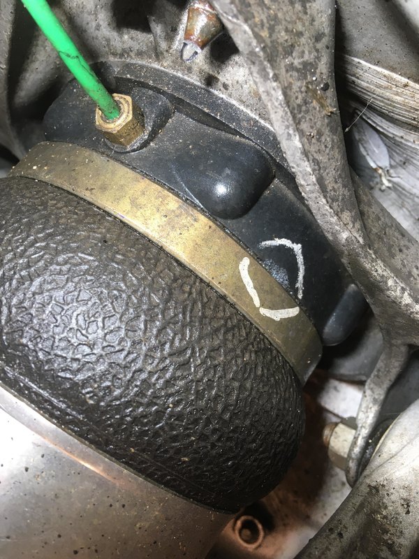

Depuis mon changement de boudin j'ai encore l'avant droit qui s'effondre en quelques semaines.
En démontant le raccord du boudin je me suis retrouvé avec le joint torique HS : j'ai changé le raccord, mais sans résultat.
En en discutant avec un pote, il m'a conseillé de me procurer un produit spécifique pour la recherche des fuites : il en avait l'expérience pour la détection de microfuites dans un circuit pneumatique de labo de chimie. Bref, je me suis mis en quête.
Avant de démonter pour la énième fois ma roue avant et vérifier la suspension, je suis allé faire un tour vers mon répartiteur. Bingo ! Encore ce maudis raccord rapide qui fuyait à sa base, au niveau du pas de vis dans le bloc. J'ai filé acheter un produit d'étanchéité, trouvé en plus un raccord identique, et tout remonté.
L'étanchéité du raccord rapide est assurée par un joint torique à sa base, le produit d'étanchéité est là pour faire ceinture et bretelles.
Reste à croiser les doigts.
La pack recherche et anti-fuite :
Le nouveau raccord en place :
On revérifie s'il ça fuit :
Tient, une bulle !
Ben en fait non, ça devait être juste pour la photo, parce que plus rien :
