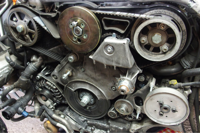

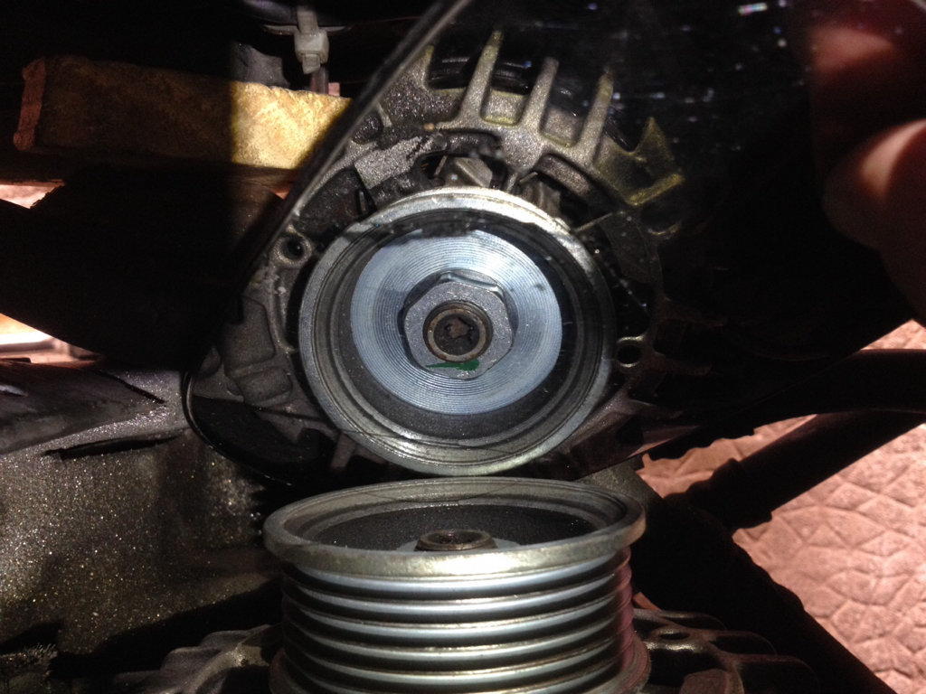

La poulie hein, pas l'alternateur ;)
Non elle ne s'envolera pas !
Bon, pas un pet de jeu.
Et c'est pas fichu pareil :
Ce n'est pas une poulie débrayable...
Bon vu que c'est une poulie fixe il faut chercher ailleurs...
La limaille est aimantée ou non?
Si non, c'est sûrement le tendeur automatique qui est désaxé.
Si oui, il faut tester tous les roulements...
Ton ancienne pompe avait du jeu axiale? Si c'est elle qui a frotté et produit cette limaille, il se peut que tu ais juste encore de l'air dans le circuit.
Peux tu faire une vidéo lorsque le bruit se produit?
Ce n'est pas évident de se rendre réellement compte sur une vidéo, mais sait-on jamais...

Voilà ce que ça donne :
Autant pour moi, pas remonté dans le topic... c'est le bruit de quelque chose qui bat, tendeur ou damper.
Une pompe de DA, ça fait comme un "râle" en butée. Un genre de ouaaaaiiiiinnnn si tu vois ce que je veux dire.
Désolé de ne pas être passé avant ton changement de pompe...
Essai, à deux, de pousser une barre sur le tendeur automatique quand tu arrives en butée. Tu vas sentir tout de suite si c'est lui...
D'ailleurs tu devrais même le voir battre.

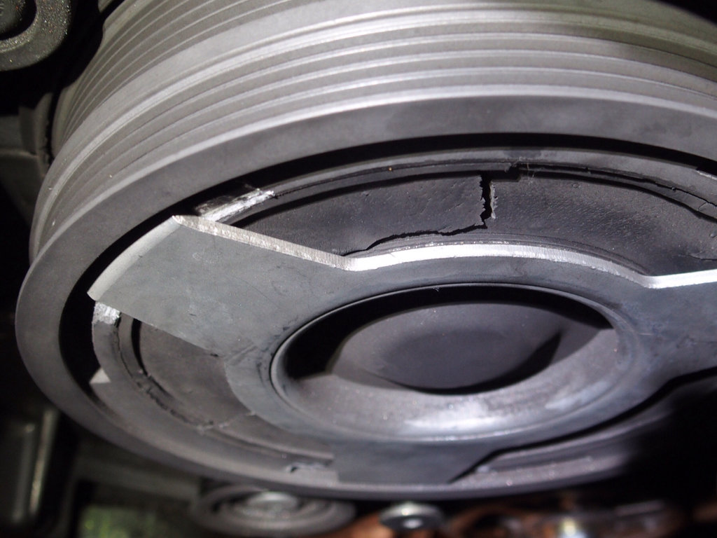

Non mais quelle buse je suis ! C'est bien la poulie damper, si seulement j'avais ouvert mes yeux :
Ah oui quand même :o
Au moins tu sais d'où ça vient, y'a plus qu'à !
Ah oui, là, elle est, KO.
Cool, elle a tenu 2 ans !!! Du gates...

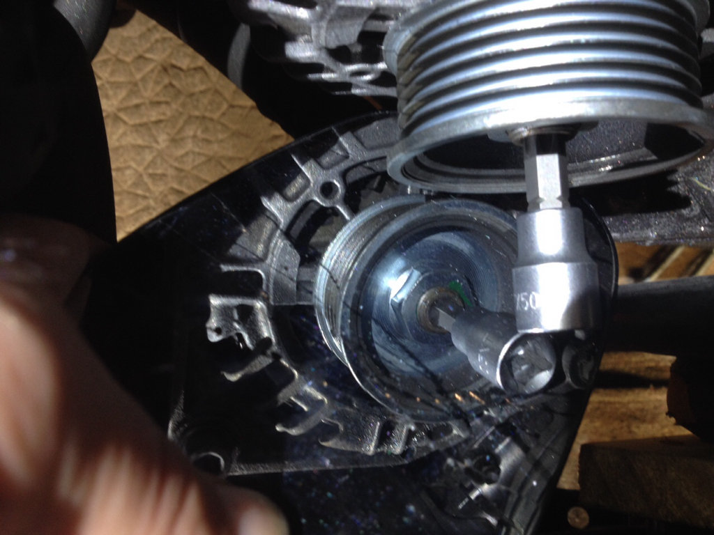

WAUZZZ me demande si ma poulie d'alternateur est bien libre, en cherchant la raison de l'usure prématurée de la poulie.
Vous savez si vous avez une poulie fixe aussi sur les vôtres ???
Parce que temps que l'alternateur est accessible, peut-être qu'il faut que je me pose la question de savoir s'il n'y a pas eu un bug dans l'échange standard que j'ai fait il n'y a pas longtemps.
salut franck , alors moi sur mon V6 TDI code AKE , j'ai une poulie fixe , et connaissant l'historique depuis le debut , elle est d'origine . maintenant j'ai 380 000 km et la poulie dumper aussi est d'origine .
tout vas bien
Cédric m'a fait penser à regarder dans mes photos de changement de distribution : j'avais bien une poulie fixe, comme lui (merci au passage).

C'est confirmé, pas de poulie libre sur AKN AKE BAU.
J'ai tout remonté ce matin, cette défection de poulie damper reste un mystère, mais après un mois dans le garage, advienne que pourra...
Tous mes galets sont récents et tournent librement sans jeu, le tendeur est neuf et fait son boulot, l'alternateur est récent, le pompe de DA est neuve. Reste plus que le compresseur de clim mais je doute que ce soit lui. Cela dit je ne l'ai peut-être pas bien vérifié...

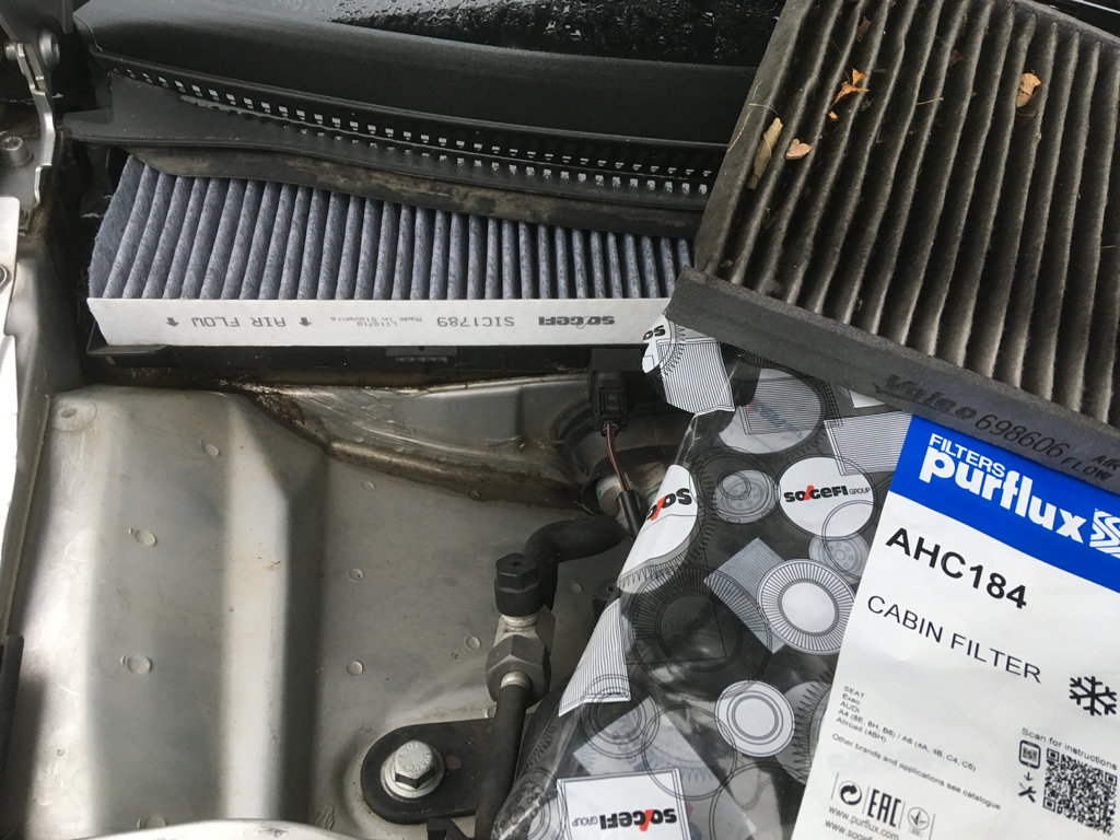

Bon ben j'suis un boulet ! J'avais commandé mes filtres air et habitacle depuis un moment, et ce matin je décide de changer ça. Habitacle nickel. Filtre à air ... trop grand !
Et oui, à force de considérer comme référence la RTA de l'A4, je ne me méfie plus, et les filtres à air ne sont pas les mêmes Purflux A1119 sur l'A4 et A1054 sur l'A6.
Mais habitacle, huile et gasoil sont les mêmes.
En plus je ne sais pas comment j'ai fait mon compte, j'en ai 2 neufs !
J'ai eu un doute sur le filtre habitacle, l'ancien n'était pas monté dans le bon sens.
1909993704_Capturedcran2019-01-1310_36.20_resize.png.7393a0a010e0dc28499d776ff431059d.png
942258689_Capturedcran2019-01-1310_33.07_resize.png.094079134fe2629a72a375ccaf3d3ee6.png
Modifié par frankr171
C'est quand même pas de bol ! En plus il est bien a changer ce filtre a air :)

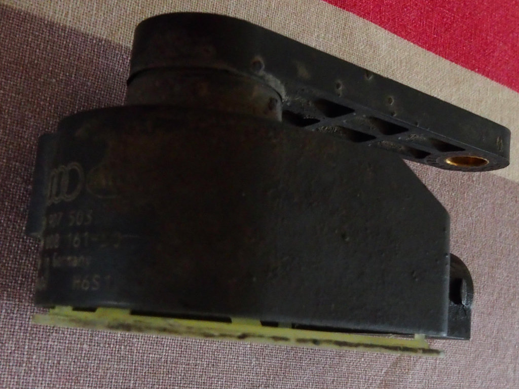

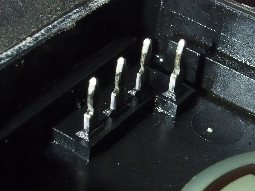

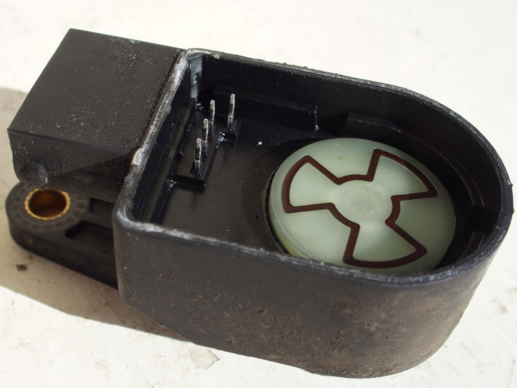

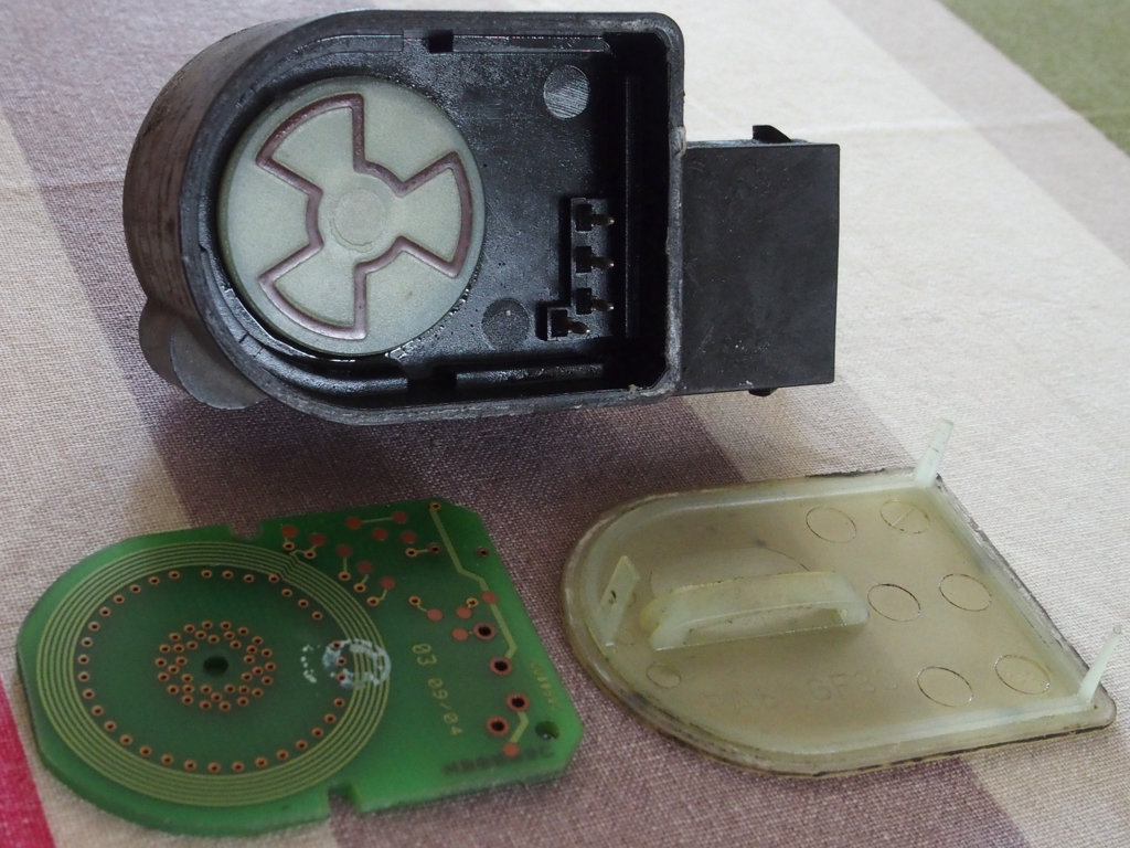

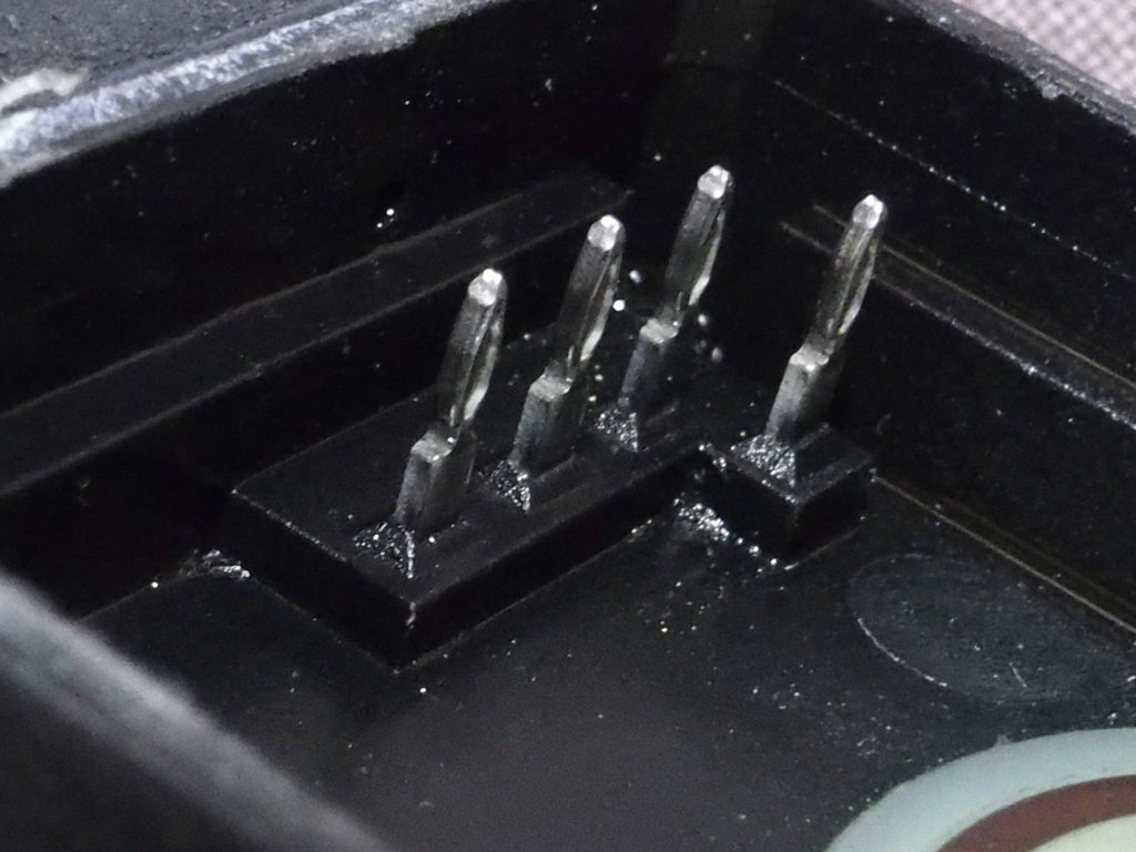

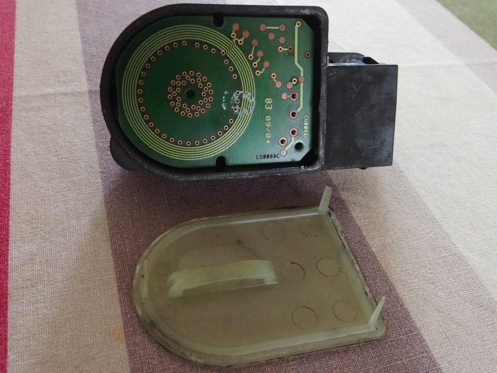

Aujourd'hui j'ai décidé de me coller à l'étude de mes capteurs de bras : j'ai maintenant de manière récurrente des erreurs de suspension provoquées par une perte de signal à leur niveau, pour 3 d'entre eux. J'avais d'abord pensé à une panne centrale et réparé le connecteur du calculateur, ce qui n'avait rien changé. J'étais quand même surpris d'une panne sur 3 capteurs à la fois.
Bref, aujourd'hui j'ouvre l'avant droit que j'avais changé par de l'occasion, et j'ai compris le point faible à mon avis de ces capteurs : les picots de la prise sont simplement insérés dans la platine électronique, sans soudure. A la longue un peu d'humidité avait pénétré et je pense que ça suffit pour générer à la longue un faux contact.
Je démonterai les 4 pour nettoyer les contacts, on verra ce que ça donne. C'est assez facile à faire.
Décollage du capot translucide
Avant nettoyage
Après nettoyage (pas évident sur les photos, mais pas non plus en vrai)
J'ai aussi fait les trous de la platine
  • Adore 2
L’histoire le dira :)
Il faut un long trajet pour avoir les erreurs.
Pour l’heure, il faut déjà que je referme proprement le capteur et que je le remette en place.
Ensuite même chose sur les 2 arrière mais ça devrait aller plus vite.
Je me tâte dans le choix de la colle pour fixer me capot. Peut-être au silicone... La cyano c’est pas bien si je dois réouvrir.
+1 pour le silicone (ou plutôt mastic colle) tu auras une fixation "souple" et surement plus étanche que la cyano...
