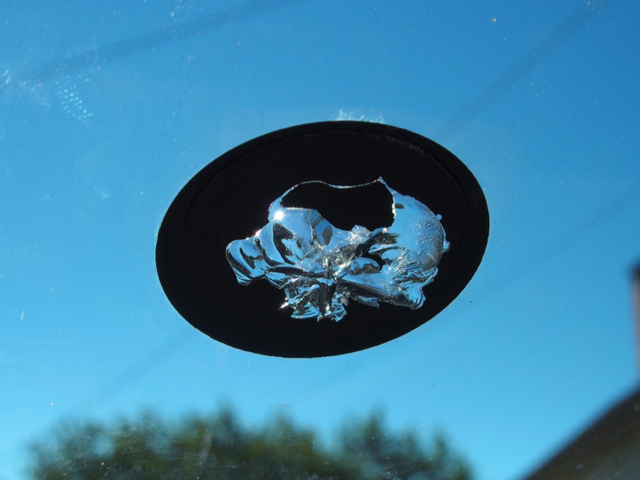

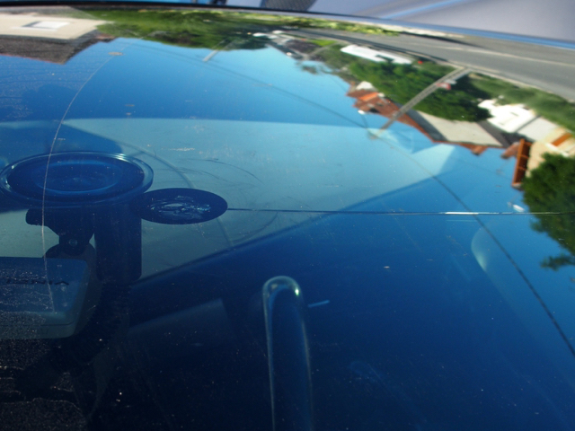

Aujourd'hui c'est pas mon jour, j'aurais mieux fait de rester devant la TV.

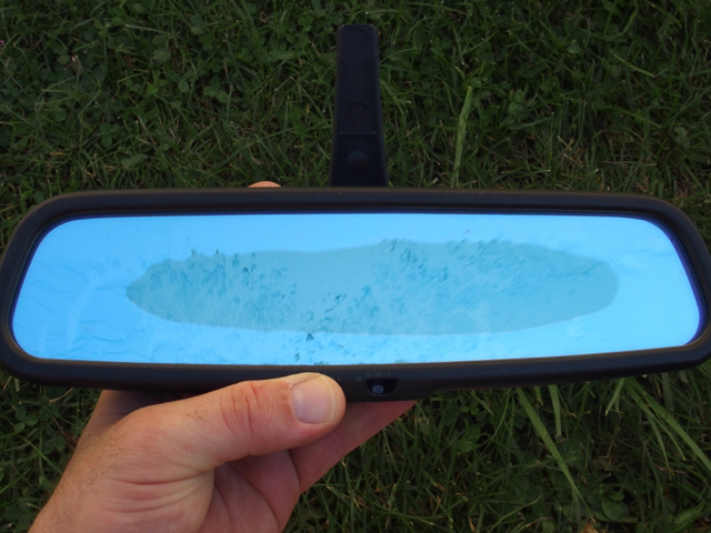

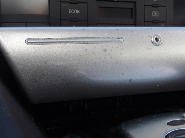

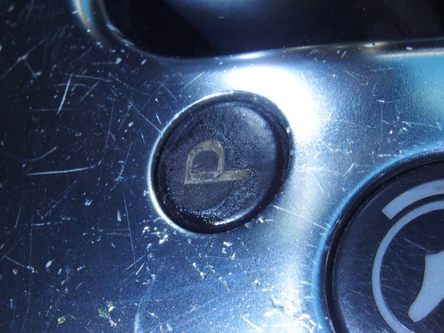

Ce matin je découvre mes plaquages ruinés par une projection qui a attaqué la peinture dont ils étaient recouverts à l'achat. Après nettoyage de l'ensemble, et ponçage du contour de levier, état des lieux des dégâts :
Ca m'a aussi massacré le "P" :
Impossible de me souvenir de ce que j'avais bien pu faire tomber, je commençais à regarder ma femme et mon fils d'un sale oeil, mais la suite les a innocentés ... et m'a puni d'ailleur.

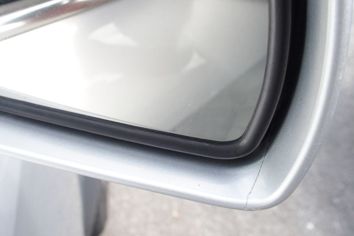

J'ai découvert le responsable en partant avec la voiture : rétro électrochrome pété (va savoir comment) qui a dégouliné, et pas de l'eau manifestement.
Et c'est là que j'aurais mieux fait de m'attacher les mains, même si le démontage du rétro en tournant le pied dans le sens antihoraire semblait simple, et bien moi ça ne c'est pas bien passé du tout. Ca forçait quand même beaucoup, je me suis dit la fixation va finir par se décoller, pas trop grave, mais je ne pensais pas que c'est un bout du pare-brise qui viendrait ! :mur: :mur: :mur:
Je cherche une corde pour me pendre...
Dites moi, je suis un grand débile ou je n'ai pas eu de chance ???
J'espère que mon assurance bris de glace peut couvrir ça, sinon je vais le sentir passer !
Journée de merde, ça arrive... :icon_wink:
Oh oui, et pas qu'à moi...
Je suis en train de chercher une solution de réparation, ça doit bien exister une résine pour réparer le verre en épaisseur ?
salut franck , avant de tourner ton retro tu avait enlevé le cache ou il y a le cable
Cela arrive sur les par brise qui arrive à un certaine age, ces juste l'usure qui fait cela. Ça m'est arrivé sur mon 530 juste en voulant le nettoyer il met resté dans les main, plus qu'à changer mon pare brise après ça
Dans les "machin-pare-brise" et autres enseignes, ils ont des résines pour le rebouchage des "pocs"
Aie aie aie, sur qu'à ta place je me serais pendu !!

@ Pascal : oui, il était enlevé et le cable déconnecté
@ Royb : tu me consoles :)
@ Gwy : dans ce genre oui, mais pour caverne, le trou est bien profond
Il m'a fallu quand même pour désolidariser les deux pièces, l'étau pour tenir le tournevis, une fente dans la pièce fixée au pare-brise, et le pied à pleine main, plus quelques coup de marteau, plus faire levier au tournevis à l'intérieur :sumo:
De toute manière, j'ai contacté mon assureur, pas de franchise, et surtout, au premier coup de clim :

Tu m'étonnes ! C'est là que j'ai réalisé que mon histoire de résine pour réparer, ben c'était du rêve.
Moi aussi je pensais que c'était réparable jusqu'à que l'on m'explique, je me suis trouvé con

Et bien, c'est la période des rétros ^^, le mien a fait exactement comme toi la semaine dernière (sans doute la chaleur...???)
Mais par contre le liquide n'a pas attaqué mes inserts....
Désolé pour toi et bon courage pour la suite !
Merci !
Je crois bien que la chaleur doit y être pour quelque chose en effet.

pare-brise changé, en classique (double vitrage pas dispo), et nouveau rétro installé.
La boussole fonctionne, l'électrochrome j'ai un doute, je n'arrive pas à le faire foncer en cachant la cellule au dos et en éclairant la cellule coté miroir...
juste pour ton info la réactivité du modèle US(dont j'ai également fait l’acquisition)est plus lente que le modèle européen semble t'il.
il faut cacher longtemps la cellule et tu pourras constater que la boussole va baisser en luminosité également.
pour le paramétrage de la boussole j'ai tout recalibré en appliquant la procédure pour les allroads plus récente avec le switch sous le rétro.
C'est juste, pas très réactif, la boussole diminue bien au bout d'un moment, mais pas moyen de faire assombrir le rétro.

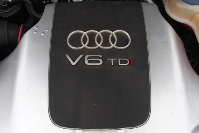

Enième réparation du cache moteur : le collage simple n'a pas tenu, le renforcement fibre de verre + résine ... n'a pas tenu, cette fois-ci c'est moins discret mais ça tiendra !

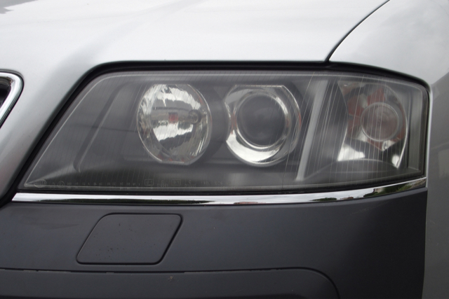

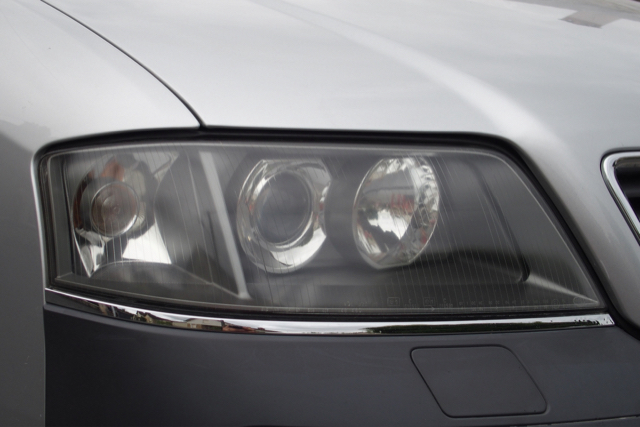

Nouvelle rénovation des optiques : le polissage simple a à peine tenu un an en roulant peu, les effets du polytrol sont très éphémères, cette fois-ci j'ai verni. Le résultat est bon même si on devine un léger flou dû à l'aspect pas totalement lisse du verni.
comment as tu récupéré tes phares avant ?
Pour ce nouvel essai : ponçage avec une petite oscillo-rotative pneumatique équipée d'un plateau en mousse, grain 600 800 1000 1500 3000, 3 couches de verni, ponçage au 3000 entre les couches, ponçage final au 3000, efface micro-rayures et lustrage.

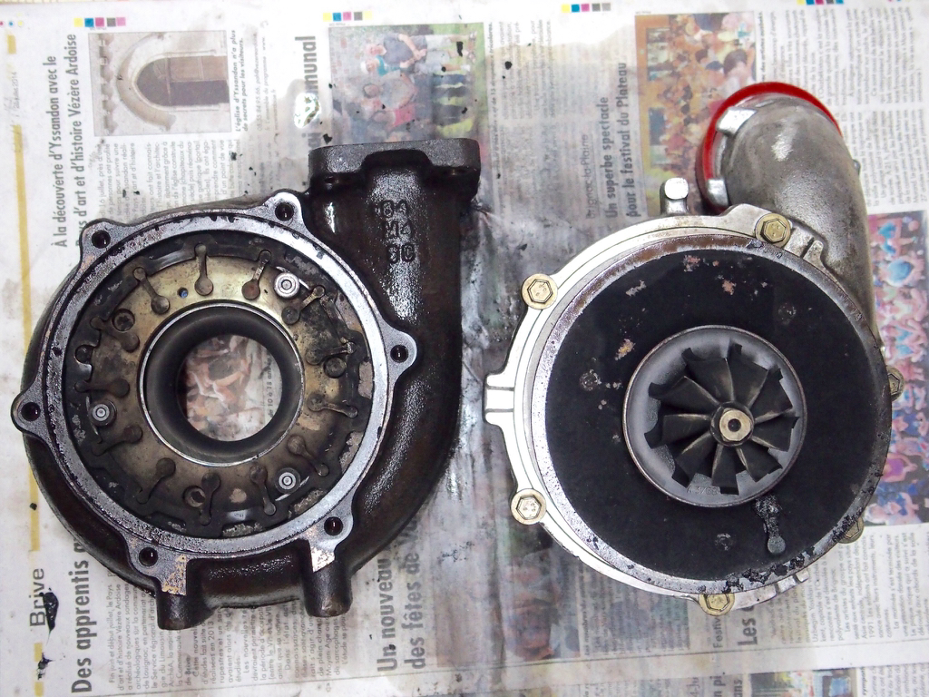

Et enfin, après plusieurs séries de martelage, levier, dégrippant, à mes moment perdus, j'ai fini par réussir à ouvrir mon ancien turbo que je compte rénover.
Accessoirement, vidange (Castrol Edge 5W40), filtre à huile (Purflux L317), déplacement de la face avant, dépose du carter d'huile : je voulais vérifier que ma masse d'équilibrage entrainée avec la pompe à huile était bien restée calée depuis le changement du tendeur de chaine : je sens beaucoup les vibrations de mon moteur dans la pédale d'accélérateur... D'ailleurs la poulie Damper vibre beaucoup à froid. J'ai vaguement regardé mes supports moteur, mais je ne vois pas grand chose avec le cache en caoutchou, et je ne sais d'ailleurs pas quoi vérifier.
Et parmi les diverses vérification, un joint injecteur / couvre-culasse qui n'était pas en place depuis un bon moment (depuis la réfection du haut moteur probablement), que j'ai réussi à repousser dans son emplacement, j'espère sans trop l'abîmer.

Pour le vernis de tes phares tu aurais du prendre du vernis anti UV.
Ça aurait tenu dans le temps, car là tu vas être bon à y refaire d'ici 12 à 18 mois.
Il parait qu'il est résistant aux UV ... environ 12 à 18 mois surement lol
Je ne me fais pas trop d'illusions, c'était improvisé, j'ai pris ce que je trouvais...
