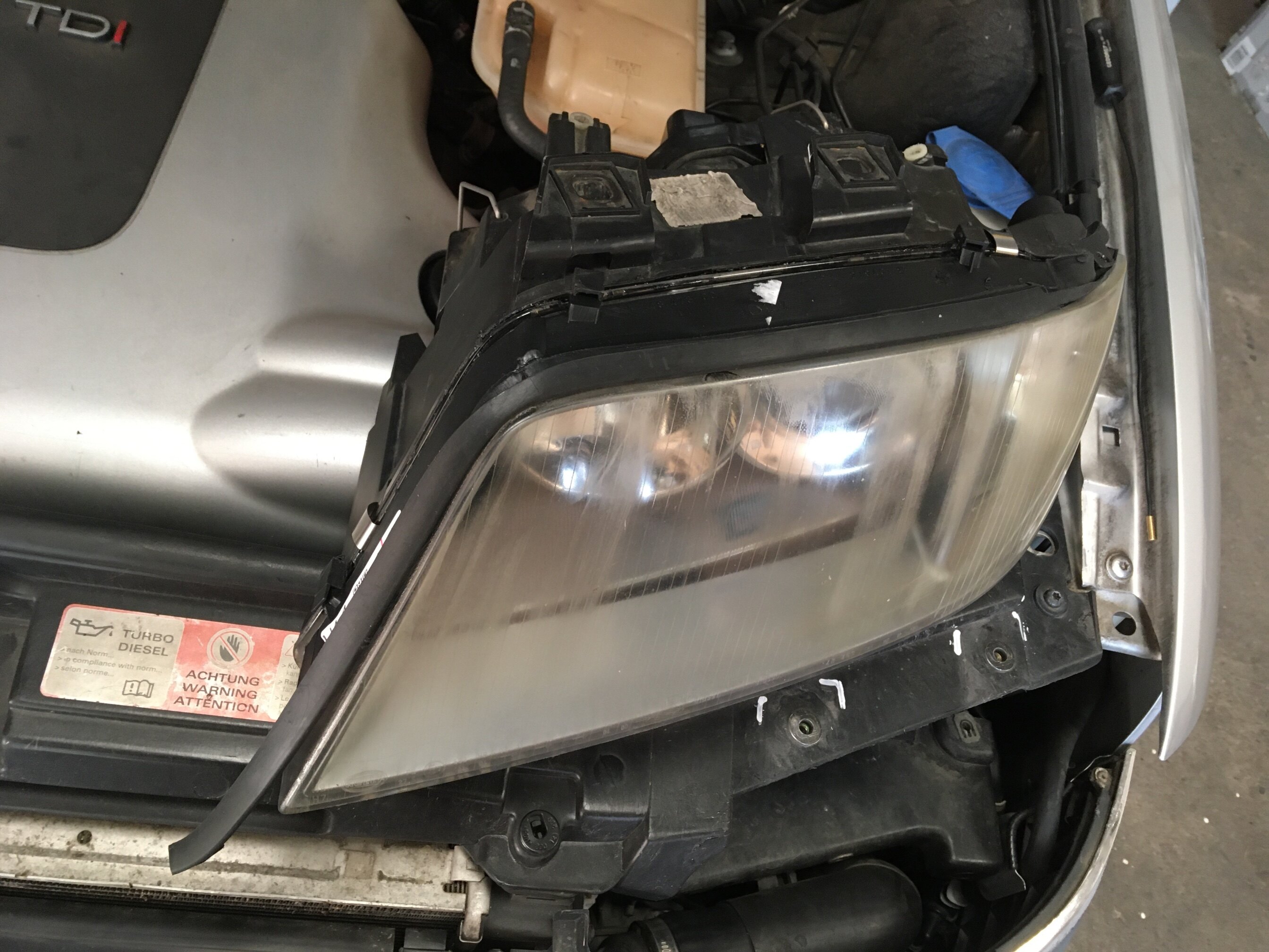

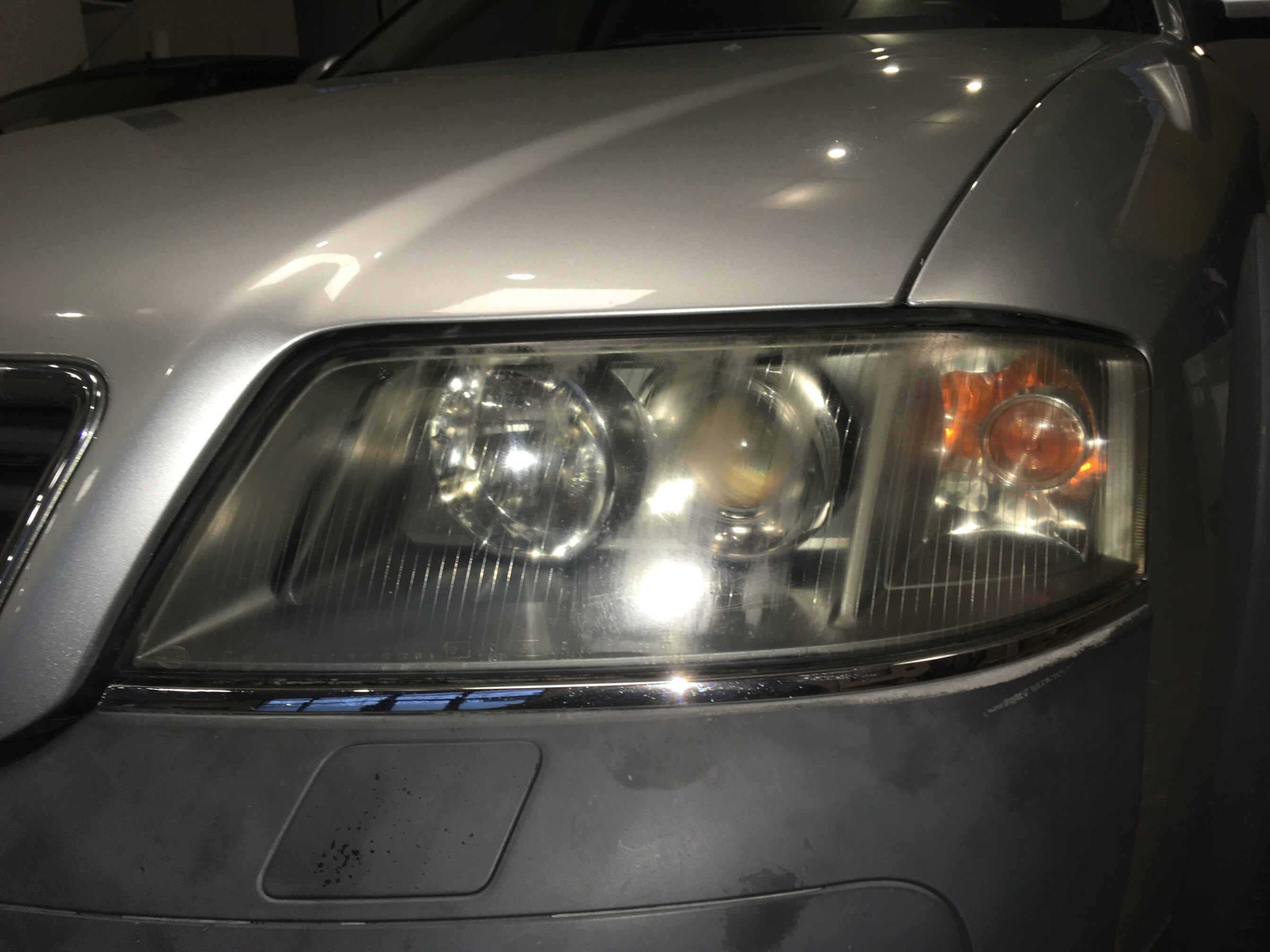

Petite mauvaise surprise en rentrant de laver la voiture en prévision du démontage des PC : l'optique avant gauche pleine d'eau.

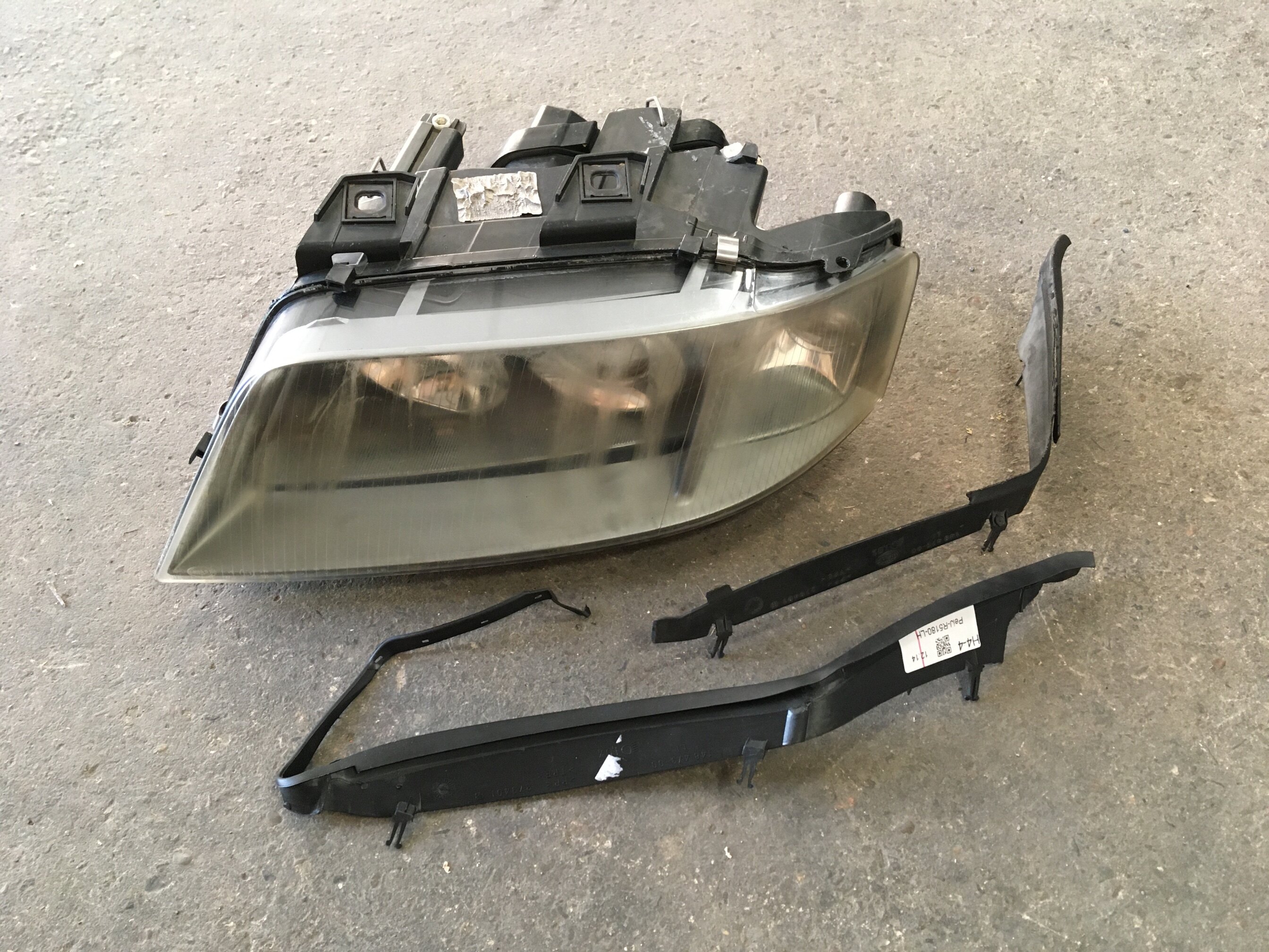

Après la dépose du PC avant, je continue avec la dépose de l'optique.
J'ai lu par le passé qu'il fallait chauffer le joint de colle pour sortir la vitre, je m'y mets avec ... enthousiasme. Un petit souffleur d'air chaud destiné au petit bricolage informatique et électronique m'a bien rendu service : ça chauffe suffisamment mais pas trop (c'est sûrement plus adapté qu'un décapeur thermique). C'est sorti assez facilement, mais nettoyer la colle fut une autre paire de manche ! Il me reste à la recoller.

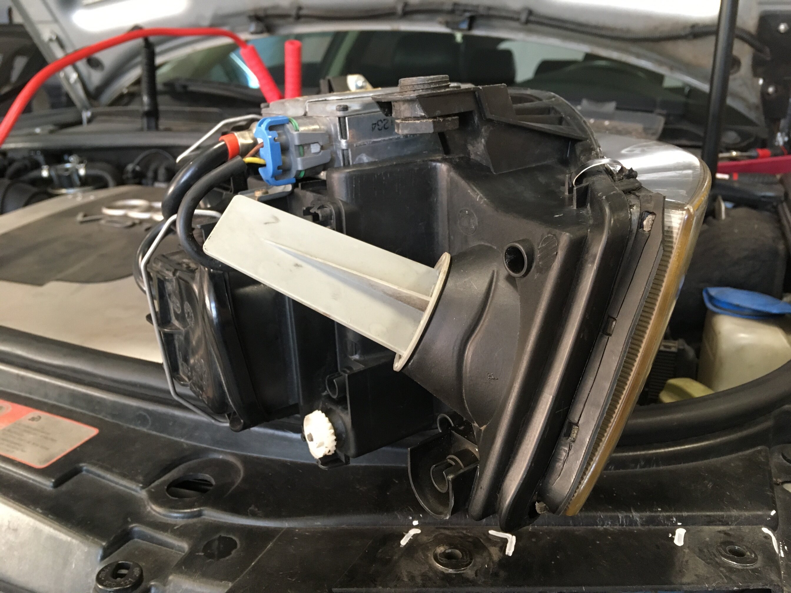

Un malheur n'arrivant jamais seul, en mettant le nez à l'intérieur de l'optique, je tombe sur les conducteurs qui se dénudent avec l'isolant qui part en miettes. Le même coup que celui de la pompe à injection : elle me fait suer la fameuse qualité allemande ! Je m'arme de mon fer à souder, de fils, de gaine thermo, et ... d'un peu de courage : y'en a du bazar là dedans !
Une seule gaine pare-chaleur pour les conducteurs de l'ampoule de clignotant (on l'aperçoit au dessus des fils bleu). Ça ne change pas grand chose, l'isolant craquelle aussi.
J'ai coupé et recâblé la majorité des conducteurs. Tous ceux dont je pouvais faire sortir le connecteur.
Pour ceux de l'ampoule de clignotant, j'ai coupé et ressoudé le conducteur existant pour doubler l'isolant de gaine thermo, et conservé sa gaine pare-chaleur (bien poisseuse). L'ampoule est complètement dans l'angle, je n'ai pas cherché à démonter son support, mais ça à l'air possible.

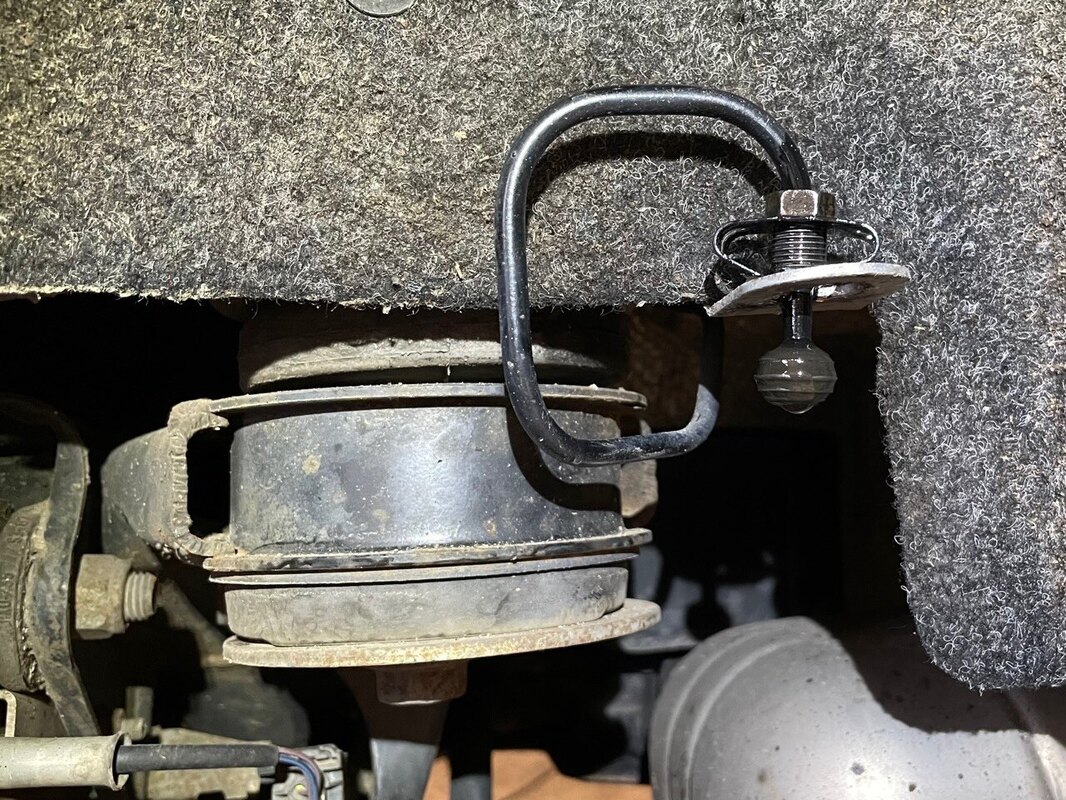

Oui ça me gave les flexibles Ridex, et comme par hasard, j'ai une fuite sur un banjo, j'espère que ce n'est qu'un joint foireux.

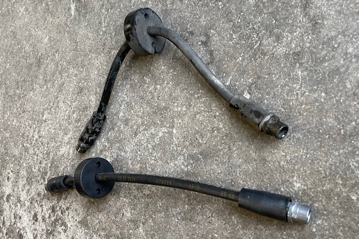

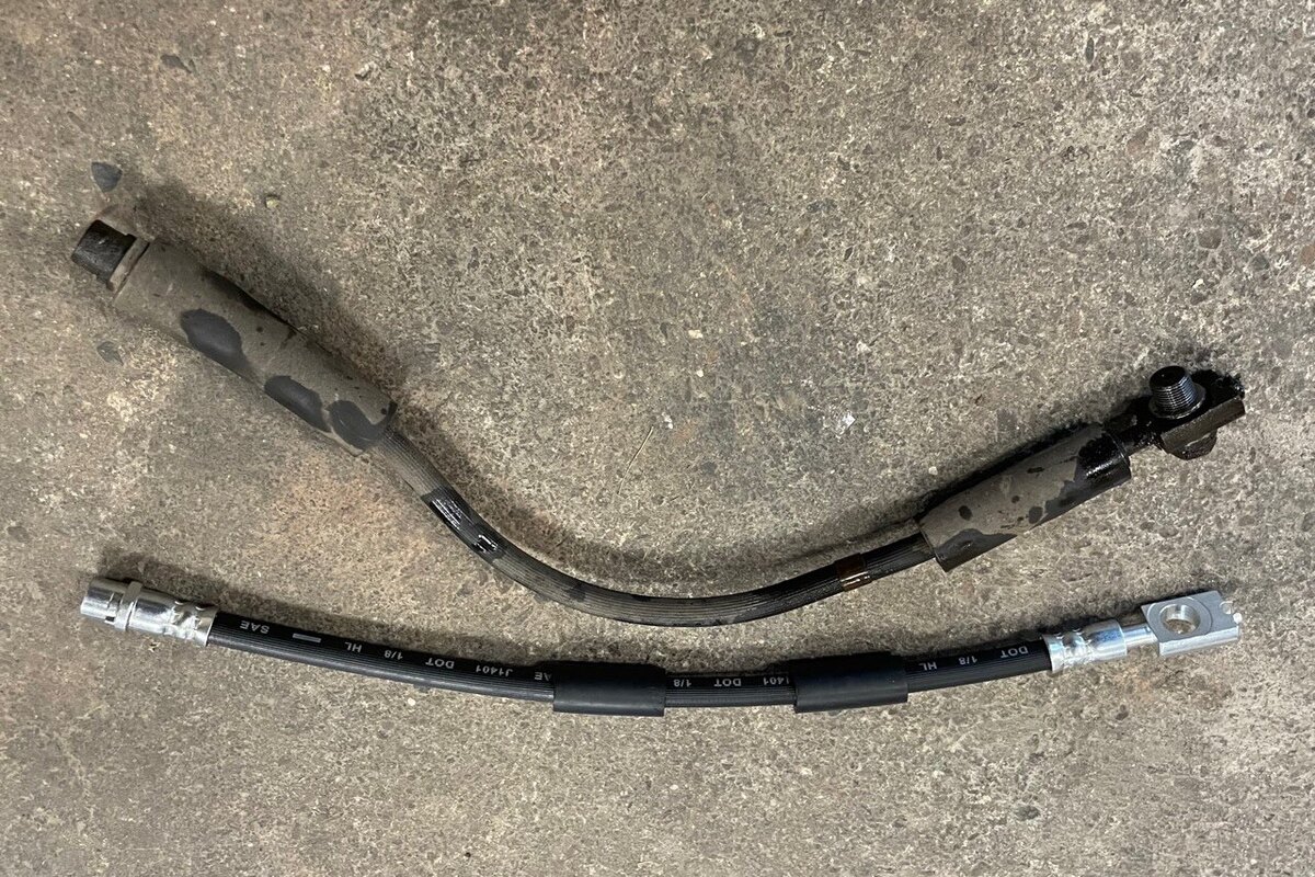

J'ai eu un bout de remboursement. Effectivement c'est pas les mêmes, on verra bien :
Pour l'avant j'ai bien reçus les ATE commandés, mais il a fallu créer une fente dans le disque en caoutchouc :
J'ai mis des plaquettes ATE céramique derrière, comme devant.

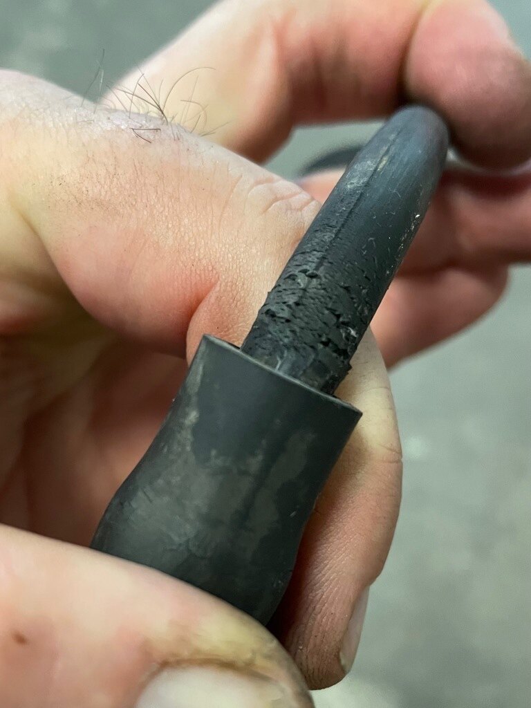

Ils ne s'étaient pas foiré au CT, les flexibles avants étaient fatigués :

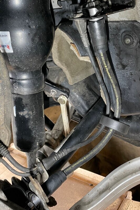

2025-04-21_18-07-51_redimensionner.thumb.jpeg.76e1048093f34c86fed37bebfef76516.jpeg`
Et voila pour le montage :

Ben même avec des nouveaux joints ça fuit, la portée du flexible doit pas être géniale.
J'ai recommandé du Febi.
Flexibles Febi montés, plus de fuite. Ils n'ont pas la même tronche.
