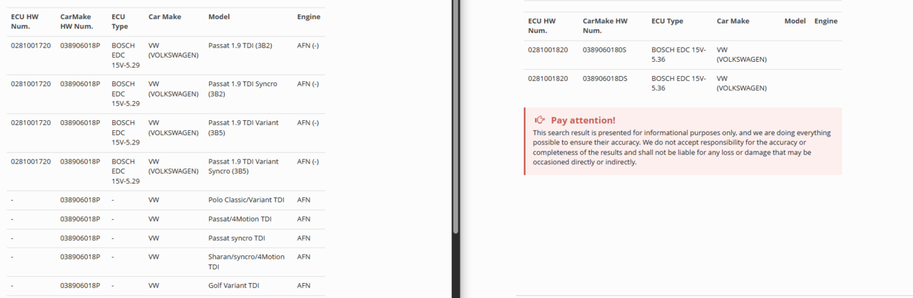

Les deux REF " 038906018P " et " 0281001820 " sont différent mais ce sont des bosch tout les deux. Bosch_0281001720 = Ref du calcultateur 038906018P = Version logicielle VAG 358384-385 = Numéro interne / checksum / version de la carto 0F19 = Je sais plus exactement, ce un code mais je sais plus la dessus -

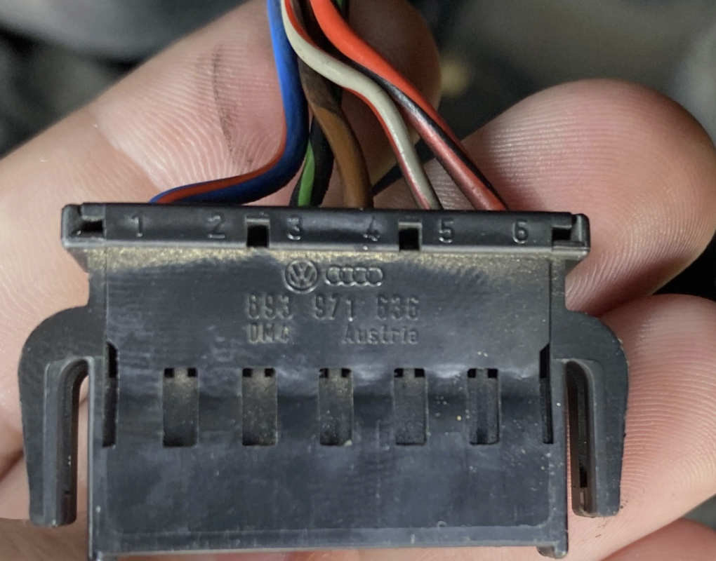

Rohlalal sa l'air d'être une belle m*rde encore ... Je vois pas ou je peux suivre le faisceau mise à part le qlque centimètre de cable visible après sa part dans la carrosserie. J'ai pris une masse sur la carrosserie et j'ai mis le mode "continuité" et j'ai : 1: 015 3: 003 4: 015 5: 003 6: 015 Je pense avoir trouvé le coupable (Fil blanc & rouge) Maintenant que faire ?
Du coup le faisceau en lui même alors ?
Bonjour, Je viens vers vous parce que la je suis PERDU. J'ai un problème avec le feu ARD, le fusible claque instantanément dès que j'allume juste les feu de positions. J'ai eu le soucis il y a 1 semaine et demi, j'ai changer le fusible aucun soucis. J'ai laisser la voiture 1 semaine sans la toucher, j'ai rouler et j'ai fais une accélération à un moment donner PAF le fusible qui claque. Je tiens à précisé que ARD l'ampoule de recule & clignotant fonctionne parfaitement. il y a que le feu de position arrière qui ne fonctionne pas (dû au fusible qui grille) Donc N°22 J'ai testé le voltage sur dans la boite à fusible j'ai bien 12v sur le 22 & 23 (j'ai test au cas ou) J'ai changer la platine du feu ARD Toujours le même problème, j'ai même testé la platine DROITE sur la GAUCHE et il fonctionne sur la GAUCHE. J'ai ensuite testé la continuité au niveau de la fiche qui se branche à la platine des deux coter : J’ai pas de bip, mais sur le multi sa affiche : DROITE : bleu : 002 Vert : -009 Gris -009 Rouge : 002 Après avoir bouger les câbles un peu : Bleu : 1 Vert : 002 Gris 002 Rouge : 002 GAUCHE : Bleu : 1 Vert : 002 Gris 002 Rouge : 002 J'ai remis un fusible, encore une fois HS . . . Je sais plus trop ou regarder si vous avez des idées ?
