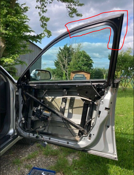

J'ai besoin d'un joint...... de vitre :-P
WareZ a répondu à un(e) sujet de pitibonom dans A6 C5 / allroad C5 - (1997 à 2005)
Merci je comprend mieux maintenant ! Je ne suis pas sûr que le problème vienne de la, je pense que je dois être dans le même cas que ptibonom, j'entend le vent que dans la partie supérieur gauche de la vitre. Je sais que avec l'hiver dernier les joints ils avaient coller et j'avais tout imbibé de "spray silicone" pour pas que ça arrive. Cette hiver j'avais pris les devants, mais bon le vent passe quand même (uniquement à haute vitesse 130 et +) Par contre sa reste étanche, aucune goute d'eau qui passe. -
J'ai fouiner mais pas trouver, le seul moment on j'ai trouver que ça parle au niveau la portière ces ici mais rien sur ces "axes" que tu mentionnées. Si tu as une photo je suis preneur s'il te plait ! -
Je viens pensé, mais ce joint la ! Ces pas lui qui empêche l'air extérieur de passer ? J'viens capté que quand je roule, j'entend beaucoup de vent coter la vitre -
