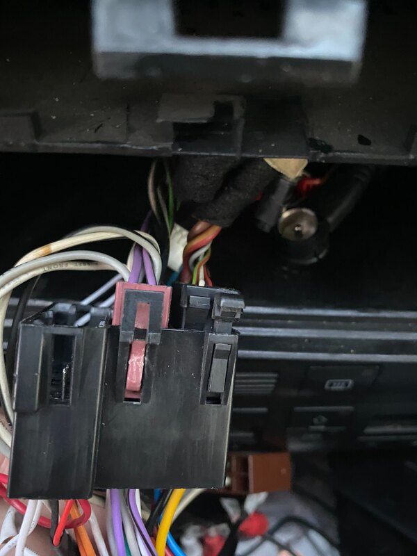

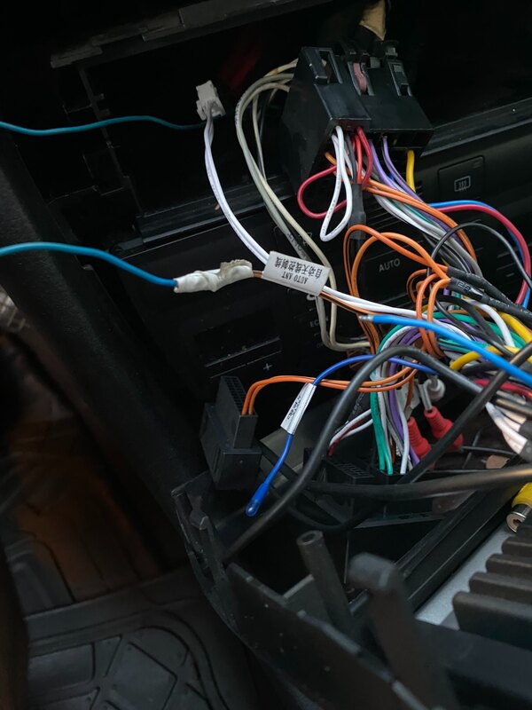

Cette adaptateur n'est pas bon, j'avais commander le même au début Je ne sais pas si le bloc noir tu peux le retiré et récupéré que les fiches seul ? Car j'ai pas les mêmes connectiques pour ma part (sytème BOSE) Je ne suis pas sûr que sa "AIDE" beaucoup, mais les cables sont court et y en a beaucoup .. De la voiture à l'adaptateur j'ai en fiche de branché : 1 brun, 1 noir et le fil bleu (le son) @melca pour le son le fil bleu (avec le stoch) La fiche rouge derrière ces pour les commandes au volant (que j'ai plus suite au changement de mon volant pour le S6) -

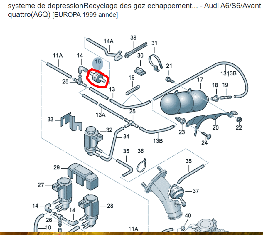

Oui on en avait déjà discuter. Sans ce bidule, la voiture avance max 10km/h et aucun voyant si il est en rade, donc encore une belle merde à trouver si sa tombe en panne. Mais en vente chez audi pour 30€~ -

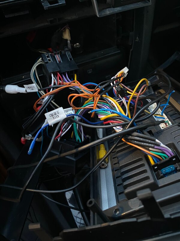

Salut, moi j'ai mis un autoradio android dans ma A6. une misère & galère 2H pour le cablage .. mais je n'avais pas les mêmes connectiques que toi. https://fr.aliexpress.com/item/1005005549117855.html?spm=a2g0o.order_list.order_list_main.5.70c75e5bt9Feae&gatewayAdapt=glo2fra Je me souviens d'avoir utilisé un "adaptateur" d'un ancien autoradio car celui fournis n'étais pas bon, et j'avais du relier un cable dans les connectiques ect.. Je ne sais plus du tout sur cette installation. Sa fonctionne depuis 2 ans 0 problème mais l'installation une misère, j'ai du sauter le cendrier (je fume pas donc m'enfou un peu) et sa bloque un peu le range carte & gobelet. J'essaie de prendre des photos demain si j'oublie pas et j'ai le sytème BOSE aussi. -

Sur ma version, il y a une petite soupape de dépression sur certain modèle pas tous. Voici le petit chenapan : Référence : 046 905 291 A N°15 J'ai trouvé un sujet sur le forum qui en parler : Je tiens à dire que j'ai aussi cette effet de "manque de mordant" ces juste qu'il faut appuyer plus sur la pédale que d'autres marques/modèles. Sur d'autre je touche à peine le frein sa pile, alors que moi ces assez "smooth" si on appuie à peine. -

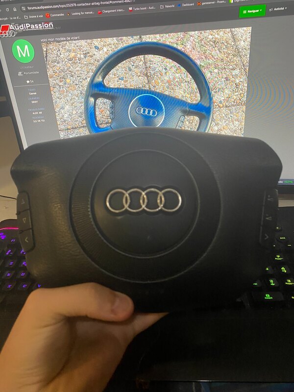

Aucune idée à quoi elle sert peut être les copains peuvent te renseigner Tu as la photo du ton volant non démonté ? -

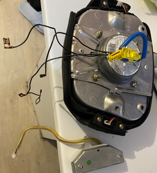

Hésite pas à m'envoyer un message privé pour que je t'envoie le cable, tu aussi besoin de la partie grise ? -

Je pense que ce sont les mêmes, tu peux envoyer une photo de ton volant complet monter pour voir à a quoi il ressemble (que je vois qu'elle volant tu as)? Et aussi prendre le partie grise en dessous ou y a l'étiquette en photo ? La seul différence ces que moi l'embout sur l'airbag il est jaune et bleu et toi tout bleu aucune idée si y a une différence. -
