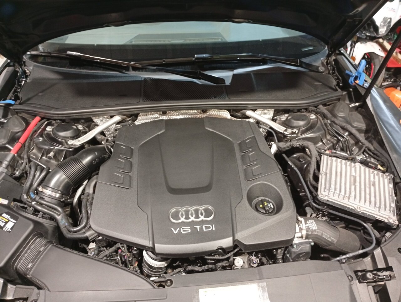

  8. Ce boulot n'est pas conseillé aux débutants, il faut un peu d'outillage et de dextérité. Le principal allié de ce décalaminage sera l'aspirateur industriel qui permet d'aspirer pendant le nettoyage des parties finales des pipes d'admission. Ce décalaminage ne fait pas partie des protocoles des constructeurs, ils attendent que ça soit bouché, véhicule en mode dégradé et remplacement des pièces....... Bonjour la facture 🫣 n'hésitez pas à fabriquer un embout spécial pour l'aspirateur, le mien à base, de tube aluminium et bouchon caoutchouc de pied de meuble.

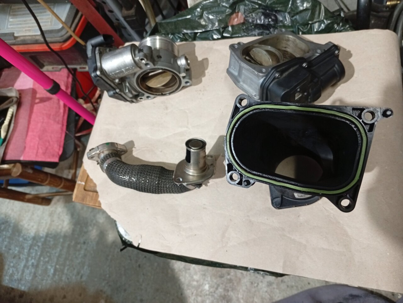

  10. Du coup démontage complet et grattage nettoyage. J'utilise un nettoyant fontaine, cher (100 € les 30 L) mais peu ou pas d'évaporation et une fois decanté reutilisable. Cerise sur le gâteau n'abîme pas les joints toriques ni les joints à lèvre.

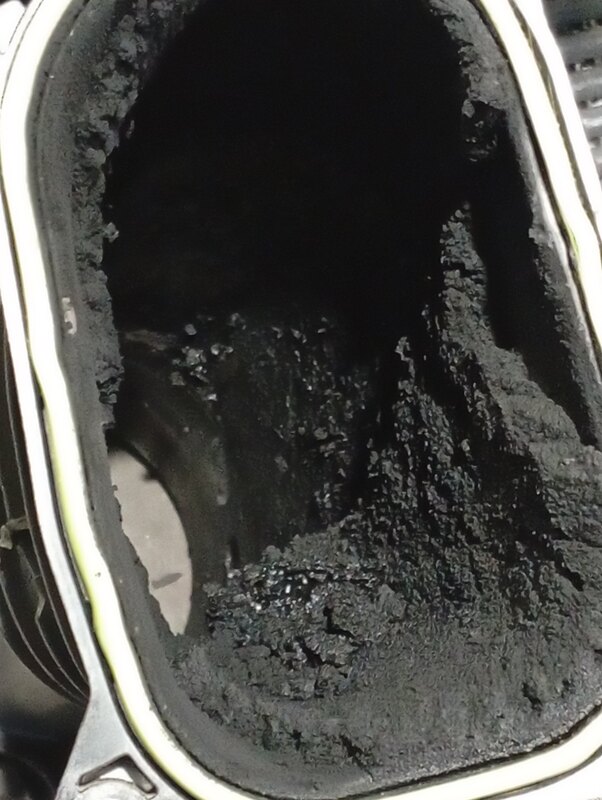

  11. Je continue en contrôlant le circuit admission et là grosse déception, tout est pourri dégueulasse. Je pensais trouver des suifs mais là il y a du stock. 68000 km et déjà très encrassé. Il est vrai que recycler des gaz d'ech9dans l'admission avant le filtre à particule, c'est très con.
