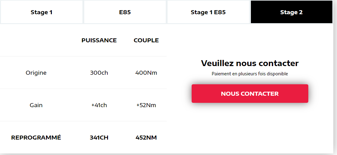

Les fichiers génériques sont les mêmes qu'utilisé pas des reprog chez des pro, suffit d'aller sur les sites de reprog et de voir les gains sur leur site. Il y a aussi à la conduite, j'ai clairement une différence entre les quatres versions ! Entre être en orig et galère contre une golf 4 et finir en stage 2 + smoke et pouvoir tenir un "peu" tête à un Urus xD Après logiquement il faut faire des modifs mécaniques sur la voiture perso je suis en full origine (moteur) 550.000km ligne full tube et filtre à air sport.. Véhicule entretenu comme il se doit et à jour -

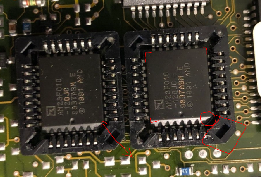

Merci ! Je n'ai pas souder/dessoudé moi même, j'ai pas les outils et les compétences pour. La personne qui me la fais à déssoudé avec un tresse pour récup l'étain d'origine et un fer à soudé avec une pointe très fine pour l'électronique. Pour ressoudé il à fait sa avec le fer à souder. tu as un exemple dans la vidéo que j'ai mis plus haut https://mega.nz/file/6EYnRLrR#SVR5B1od4cqZjEhgaM3-YtsEJzh3Dfa4l3cs091YcFE Les cartos Ori/Stage1/Stage simple sont des génériques. ( reprogrammation standardisée ) Elles proviennent d'un site qui sont à la base payant mais elles ce sont retrouvé dans la nature gratuitement. Les autres cartos modifier on été modifier par une personne qui sait utilisé WinOLS et qui sait carto elles sont basé sur les génériques. Voici le lien pour les carto (pas seulement Audi) : https://mega.nz/folder/WZhVWDLQ#0eNhW-mV34O1MddPDfvqqA Si tu as d'autre question hésite pas ! -

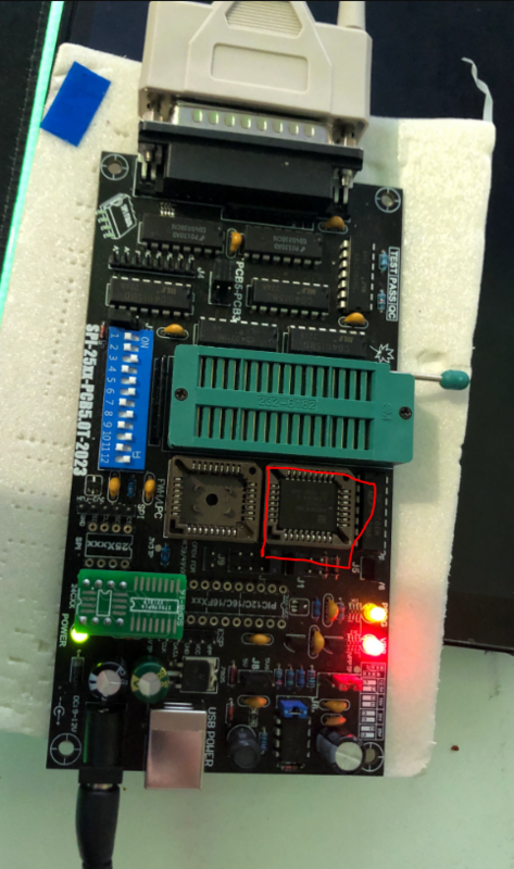

Bonjour à tous. Moi qui aime modifier mon auto pour les performances je vais vous partager comment j'ai fais et comment faire pour ma reprogramation ! Je ne suis pas responsable si il y a le moindre problème, le tuto est juste à but educatif. (Les modèles peuvent être différent selon l'année et l'écu) certain peuvent être reprog via OBD mais sur ce modèle l'OBD ne fonctionne pas ou même sur table. Avant de commencer /!\ ATTENTION /!\ ENLEVER BIEN LA BATTERIE AVANT DE TOUCHER LE CALCULATEUR sinon vous risquez d'avoir l'anti démarrage qui va vous bloquer la voiture et même en enlevant la batterie vous être susceptible d'avoir l'anti démarrage. Outils nécessaire : - Outils pour la soudure - PCB5.0T-2021 Willem EPROM programmeur https://fr.aliexpress.com/item/1005004433299977.html?spm=a2g0o.order_list.order_list_main.5.65005e5bVxx7KH&gatewayAdapt=glo2fra - Logiciel Willem http://keeelectronics.com/files/setup.zip - Alimentation ou adaptateur 12V - PLCC32 adaptateurs https://fr.aliexpress.com/item/1005003414503077.html?spm=a2g0o.order_list.order_list_main.15.65005e5bVxx7KH&gatewayAdapt=glo2fra - EEPROM ( AM29F010B ) -120JC de préférence https://fr.aliexpress.com/item/4000116821107.html?spm=a2g0o.order_list.order_list_main.10.65005e5bVxx7KH&gatewayAdapt=glo2fra - PC Windows XP + port LPT (port parallèle) intégré à la carte mère EXEMPLE - Cable LPT (fournis avec Willem normalement) - Fichier tuning https://mega.nz/folder/WEYElT5R#K4GSlHealfEjQIa5eD02hQ - WinOLS Voici le modèle : Audi a6 (4B2, C5) 2.5 TDI Quattro 150 HP/ 110 KW 1999 150cv ECU (Calculateur) : 4B0 907 401 Q - 0 281 010 151 Moteur : AFB Pour commencer on sort l'ECU (calculateur) de la voiture qui ce situe ici sous le cache : On dévisse les 4 vis : Voila l'intérieur de l'écu : Maintenant il faut dessoudé les deux EEPROMS sur la gauche avec les etiquettes jaunes : /!\ IMPORTANT /!\ L'EEPROM GAUCHE correspond au Hi et le droit Lo (comprendrez par la suite) 351037 = Hi 351036 = Lo Puis installer les deux adaptateurs PLCC32 ATTENTION, IL FAUT BIEN AVOIR LE COTER ARRONDI VERS LE BAS (DONC VERS VOUS) EN VOUS BASANT SUR LE SENS DE L'IMAGE AU DESSUS (Ne pas tenir compte sur modèle sur l'image ils sont similaire à ceux qu'on va installer. Maintenant que nous avons soudé nos adaptateur, il va falloir utiliser Willem. On commence par branche le LPT au PC et sur le Willem puis alimenter en 12V Sur le Willem nous allons utilisé SEULEMENT 1 slot sur les deux PLCC32 On y ajoute notre EEPROM puis on passe au niveau LOGICIEL http://keeelectronics.com/files/setup.zip Le tuto en vidéo mais attention fais sur une vielle version et pas le même matos: https://mega.nz/file/6EYnRLrR#SVR5B1od4cqZjEhgaM3-YtsEJzh3Dfa4l3cs091YcFE Pour commencer on va choisir l'EEPROM qu'on souhaite programmer, nous somme sous des EEPROMS AMD Device select > AMD > AM29F010 @PLCC32 Maintenant que nous somme prêt à reprog notre auto niveau hardware mais avant ils nous faut les fichiers logique ?! Il faut savoir que les deux eeproms sont en 16 BITS (HIGH & LOW) Pour commencer il va falloir récupéré les fichiers avec le stage souhaité ( 1, 2 ou version modifier) en bas du post Une fois que vous avec votre fichier il va falloir le modifier en 16 bits avec WinOLS (je vous laisser chercher une version TIPIAK) Une fois le logiciel ouvert, vous avez juste à glisser déposée le fichier que vous avez choisi et vous aurez ceci : Ensuite on fait > Project > Export file .. (ou CTRL +E) On sélectionne " 2 binary files (Hi/Lo) on enregistre Et bien indiquer Lo ou Hi dans le nom du fichier pour pas vous tromper, sa reste indiqué pour savoir : Maintenant que nous avec nos deux fichier avec le nom (EXMPLE : Stage 1 HHH & Stage 1 LLL) ils n'y a pas d'extension à la fin ces normal . On retourne maintenant sur Willem et on insère notre EEPROM dans le PLCC32 de droite comme sur l'image cité plus haut 🔝 Avant de se lancer dans cette grande aventure, il faut sur le Willem ajuster les pins blanc comme sur l'image ! Voici les pins mis correctement : On s'assure d'être bien bien brancher et que nos LED sont bien allumer : Maintenant, on se lance ! Une fois l'EEPROM mise, on commence par EFFACER (bouton 1) tout ce qu'il y a dessus (neuf ou déjà utilisé, il faut toujours le faire), puis on vérifie que l'EEPROM est bien vide en utilisant le bouton 2. Si vous remarquez que l'effacement de l'EEPROM prend plus de 2-3 secondes, c'est qu'il est HS (cela m'est déjà arrivé avec des neufs). On clique sur le petit dossier, on choisit le fichier Hi ou Lo (Hi = gauche & Lo = droite, remontez plus haut pour vous en rappeler). Une fois sélectionner, on clique sur "Program chip" On attend au maximum 1 minute ~ Une fois que le logiciel vous indique "Chip programmed" en noir en bas de la fenêtre, voilà, vous avez programmé le premier EEPROM. On fait la même chose pour le deuxième. (Personnellement, je commence toujours par celui de gauche, Hi.) Maintenant que les deux EEPROMs sont programmés, je mets l'EEPROM Hi à gauche et Lo à droite. On referme le calculateur, on le rebranche à la voiture, puis à la batterie, et comme par magie, vous avez reprogrammé votre voiture ! Voici plusieurs types de cartographies. Choisissez celle que vous voulez. Les cartes Stage 1 et 2 sont génériques et comportent seulement une reprogrammation simple (pas de hardcut, fumée, EGR off, etc.). Carto origine.ori Carto stage 1 simple.stage1 Carto stage 2 simple.stage1 Carto stage 2 + REV LIMITER + EGR OFF + HardCut 4700tr/m + HotFix + ColdStart Carto stage 2 + REV LIMITER + EGR OFF + HardCut 4900tr/m + HotFix + ColdStart Carto stage 2 + REV LIMITER + EGR OFF + HardCut 4900tr/m + HotFix + ColdStart + SMOKE Télécharger ici : https://mega.nz/folder/WEYElT5R#K4GSlHealfEjQIa5eD02hQ Stage 1 > Origine 150ch 310Nm Gain +35ch +70Nm REPROGRAMMÉ 185CH 380NM __ Stage 2> Origine 150ch 310Nm Gain +44ch +89Nm REPROGRAMMÉ 194CH 399NM __ Stage 2 SMOKE +200cv (pas de chiffre exact mais plus puissant que le stage 2 simple ) un jour quand je la passerais au banc. Légend : Rev limiter = Supression de la limitation des tr/m EGR OFF = Supression de la vanne EGR HardCut = un limiteur hardcut intervient de manière abrupte. Lorsqu'une limite de régime prédéfinie est atteinte, le hardcut limiter coupe instantanément et complètement l'allumage ou l'injection de carburant. HotFix = Règle les problèmes de démarrage à chaud ColdStart = Règle les problèmes de démarrage à froid Smoke = Plein fumée noire (greta thunberg veut ta peaux) Voici un rendu final carto smoke : ps: elle à 550.000km au compteur Hésiter pas si vous avez besoin d'info ! -

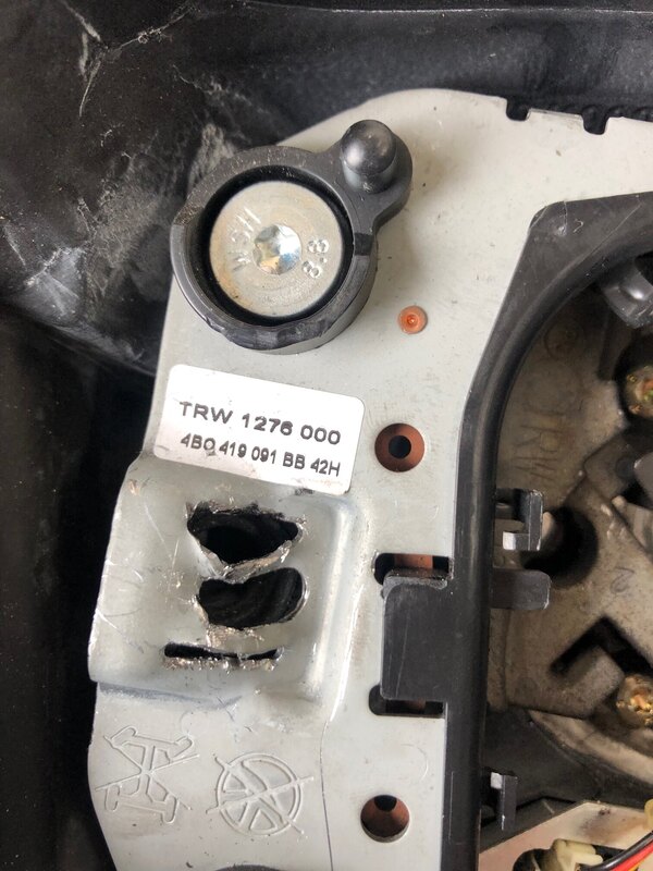

Salut à toi. Pour tes garnitures si tu as des références dessus tu peux les mettre sur https://ovoko.fr/ (nos amis de l'EST) Tu dois pouvoir aussi trouver le volant qui n'est pas très compliquer à trouver je l'avais sur la mienne (Bose + Boite CD 6 + Radio concert) que j'ai viré pour celui-ci : Pis comme j'ai mis un écran et vité le système CD plus d'intérêt (il existe aussi avec des commandes volant) Si je me trompe pas ce lui que tu cherche ces lui la : Tout ce qu'il me reste du volant ces l'airbag au millieu. Normalement ces celui la avec la ref : https://ovoko.fr/les-pieces/tmo750-4b0880201af-audi-a6-s6-c5-4b-volant ou https://ovoko.fr/les-pieces/dmv3344-audi-a6-s6-c5-4b-volant (reférence à vérifié) ÉDIT: j’ai retrouver une photo avec la référence : 4b0419091bb42h -
