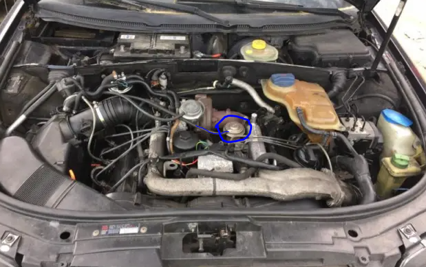

J'ai trouvé le coupable ! Comme on avait démonté l'admission pour avoir plus de place, il avait retiré la plaque de suppression de vanne EGR que j'avais mis ! Mais ou est la plaque AUCUNE IDEE Du coup, j'ai retiré le tuyau de la vanne EGR et la magie plus aucun problème Mais bon, sa fais moins propre, je vais devoir en r'acheter une autre https://dynaparts.fr/fr/kit-suppression-vanne-egr-vag/110576-plaques-suppression-vanne-egr-25-tdi.html -

Le turbo n'avait aucune problème avant l'entretien .. j'ai peut être une autre autre piste en prévision ! Mais je ferais le test un peu plus tard dans la matinée voir si ces bien se que je pense ! J'avais déjà fais le test avec une seringue le mois dernier par simple vérification et elle se lève parfaitement. -

Bonjour à tous Ma voiture est sortie d'un entretien chez mon dieseliste spécialisé dans les injecteurs. Elle à eu droit au changement suivant suite à des fuites d'huiles du cache culbu & injecteur: - Changement joints cache culbu - Changement joints injecteurs - Changement joints puits d'injecteurs (les fameux TR1326) - Nettoyage injecteur au ultrason - Changement des x6 bougies préchauffage (beaucoup de mal à démarrer en période de froid et les matins) Les biensfaits : - Plus de puissance - Meilleure conso - Plus de réactivité - Démarre plus facilement Les effets négatifs - Trou a l'accélération "latence" Les trous se produisent uniquement à deux moment spécifique, quand je démarrage en première (pas tout le temps) et quand je suis dans les alentours de 1700-2100 tr/m en continue (genre régulateur" et que j'écrase la pédale. Je suspecte soit les bougies soit le turbo, mais celui-ci fonctionner très bien avant peut être les bougies ne sont pas d'assez bonne qualité ? Pourtant quand je tape dedans ou à haut régime tout fonctionne parfaitement, elle marche même encore mieux qu'avant sur ce point. (Je vais aller voir mon diesieliste aujourd'hui voir ce qu'il en pense) Pour précisé, quand je dis "trou d'accélération", je dirais peut être plus une latence, genre en première quand je démarre, pied au plancher, il faut bien attendre 2-4s avant que sa décider d'augementer en régime. Je passerais un coup de VCDS dans la journée voir si j'ai qqle chose qui resors et éventuellement prendre une petite vidéo. -

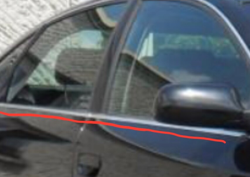

@I_Phil_Good petite question comme je sais que tu as pas mal démonté ton auto, à tu déjà démonter les montants chrome ? -
