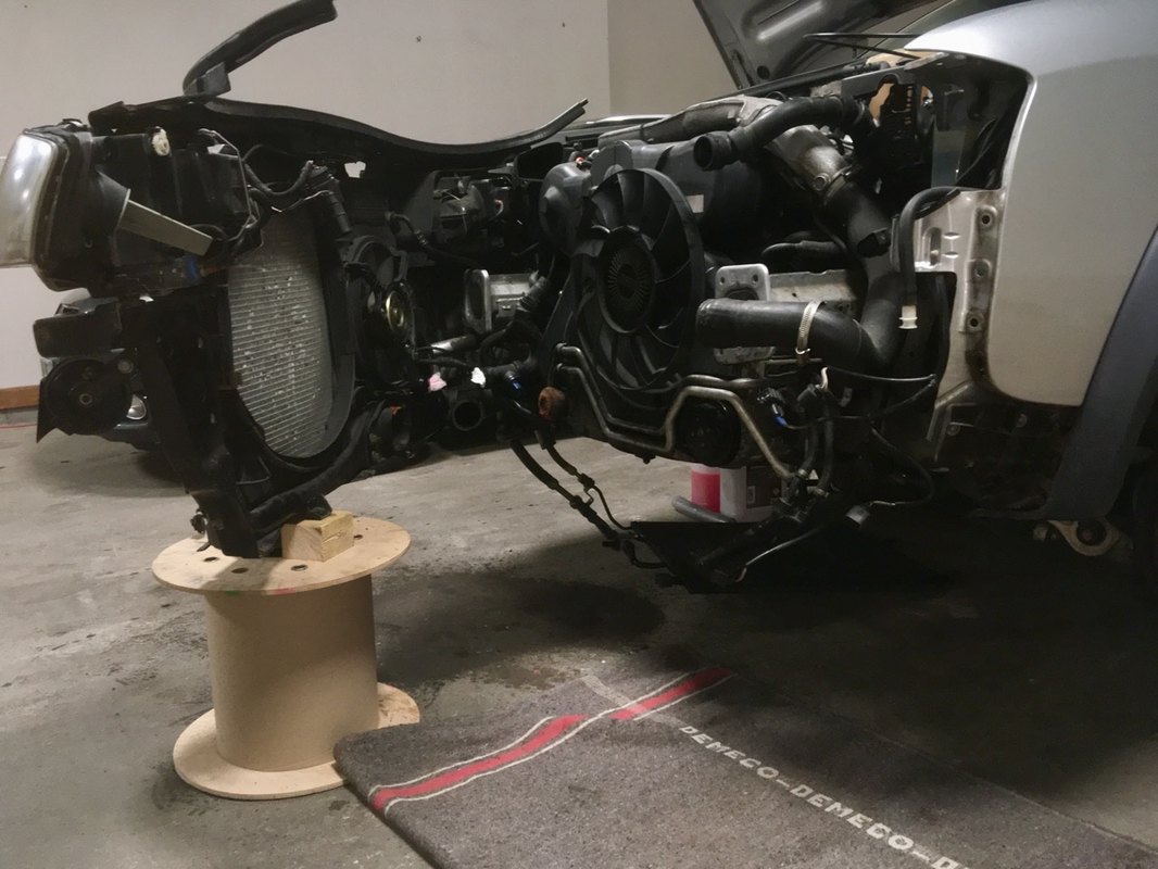

Salut la compagnie,
Ma distri a 7 ans, faut que je m'y recolle.
J'avais oublié à quelle point la manipulation de la face avant est pénible, surtout sans enlever les optiques.
Et puis j'ai mis du LDR partout, comme la première fois, c'est toujours ainsi poisseux.
En dehors de ça, ça roule, je n'ai pas trop oublié depuis le temps.
Je vais surement avancer un peu demain, et puis reprendre après les vacances le travail sérieux.
Sont gentil chez "Déméco" .... Ils laissent même de quoi s'allonger !  :AP-Smiles_131:
Elles sont vielles celles là, récupérées d'un pote qui bossait chez eux. C'est pour préserver mes genoux fragiles et mon crâne dégarni AP-Smiles_u1F61B.png
Courroie d'accessoires déposée ce matin.
Vilebrequin pigé : je ne me souviens plus qui nous a posté une photo du vilebrequin déposé, avec le trou de pige bien visible dans une masse excentrée, mais ça aide bien à se rendre compte de ce qu'on sens à travers l'orifice du bloc. Pas moyen de se tromper avec cette image en tête. Et contrairement à ce que j'écrivais il y a quelques temps, il n'y a pas d'autre trou avec lequel confondre, c'est simplement un vide qui fait les 3/4 de la circonférence. Et gaffe à pas mettre le doigt dedans, ça tourne sec avec le rappel des ressorts de soupape (et le retour de compression ?).
Modifié par frankr171

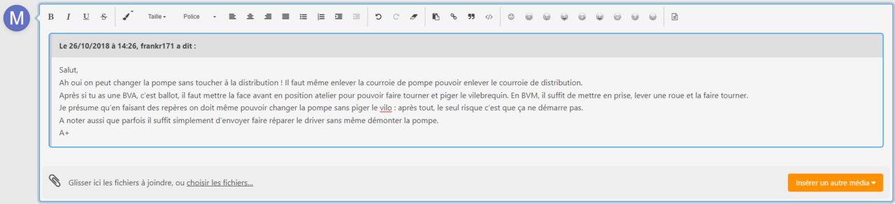

donc ma petite Q , comment qu'on fait ? depose courroie vilo/PInjection , moteur en position (trait visible bouchon remplissage d'huile ) , PI calée d'origine par le vendeur  ?
j'ai fouillé mais point trouvé tuto
je ferai mon topo ( pas tuto point grand chose à transmettre ) pour raconter la vie de ma bien aimée .... dsl de poluer celui-ci
bon we à tous
Modifié par Marcocer
Il faut piger le vilebrequin en théorie, ou l'AAC coté pompe à vide (banc G), ou caler sur la poulie de pompe actuelle, peu importe, de toute manière il faut faire le réglage dynamique par derrière.
Le plus important c'est de savoir quelle boite tu as :
- manu : tu lèves une roue et tu fait tourner en prise jusqu'à aligner
- auto : démontage PC avant, décalage de la face avant en position atelier, action sur le pignon de vilebrequin
Et après, dépose de la courroie et de la pompe, repose de la pompe, de la courroie, réglage du tendeur, calage dynamique.
