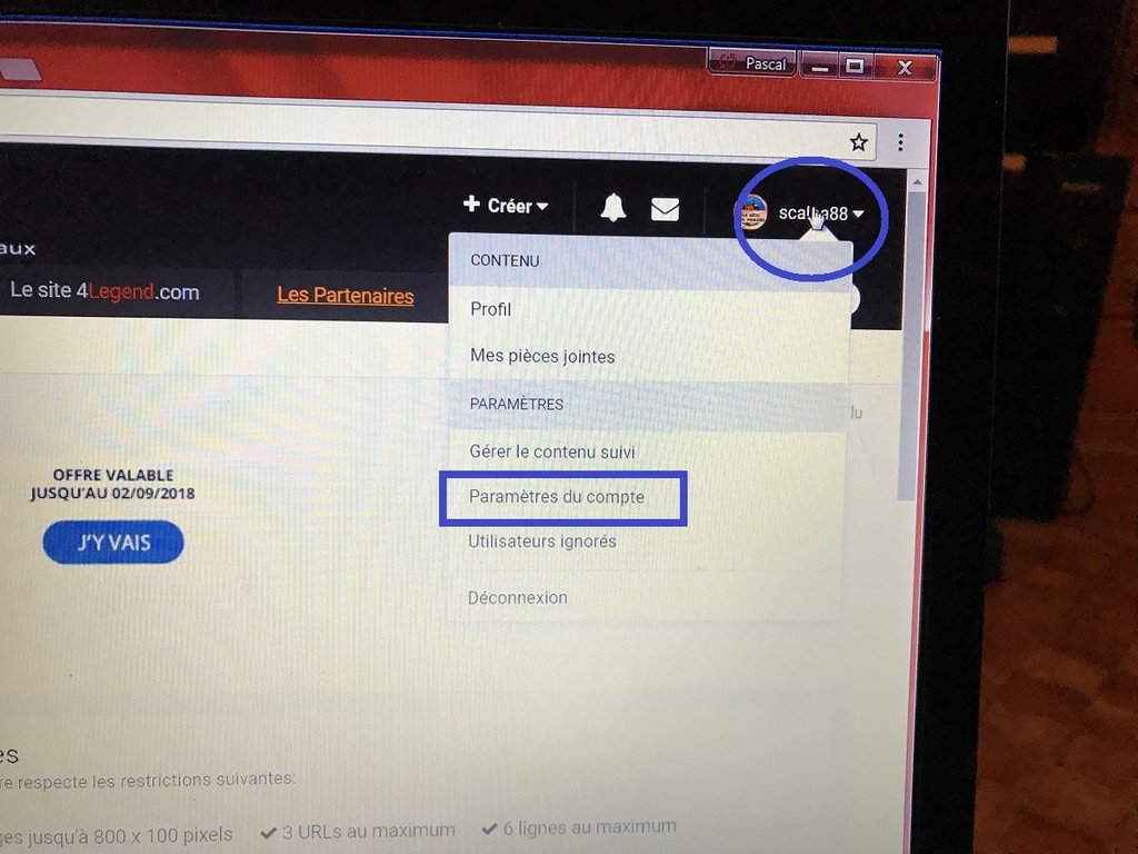

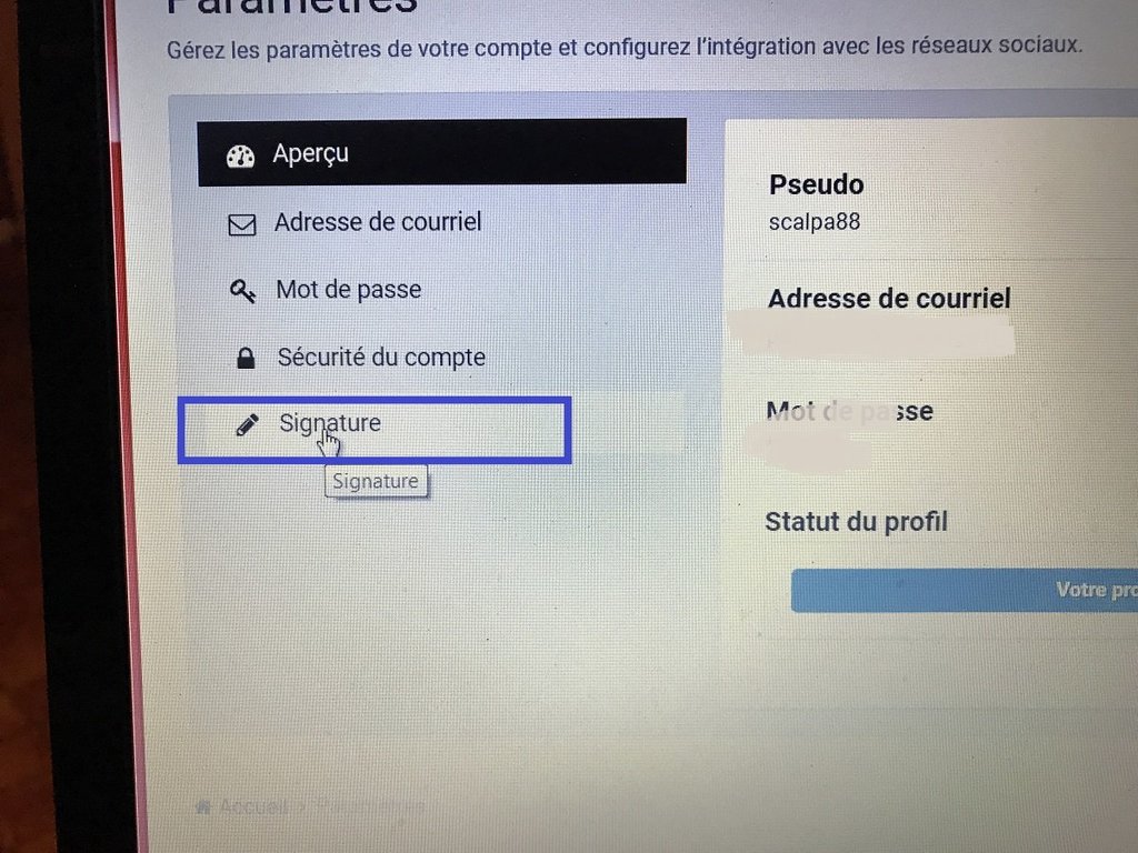

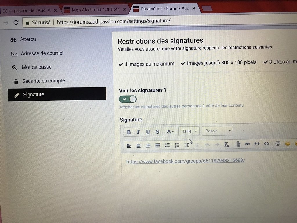

Bon sang, comment est-ce qu'on édite sa signature en bas ??? Ça fait deux fois que je cherche dans tous les coins de mon profil et que je ne trouve pas :(
Merci Pascal :)
Ce n'est pas dans le profil, tout s'explique lol
Ça y est, j'ai pu mettre à jour mon lien DP rompu.

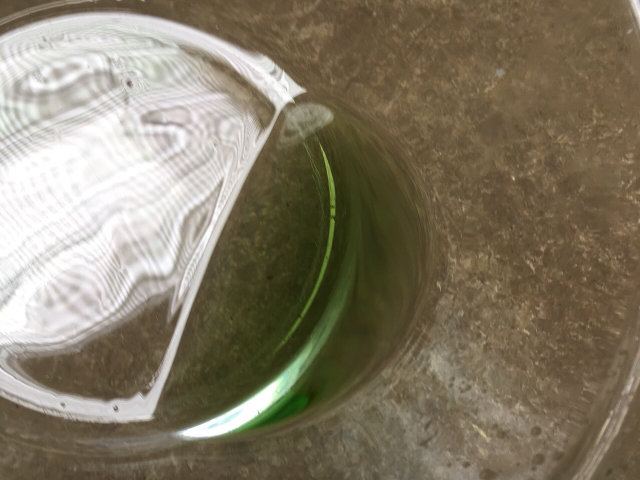

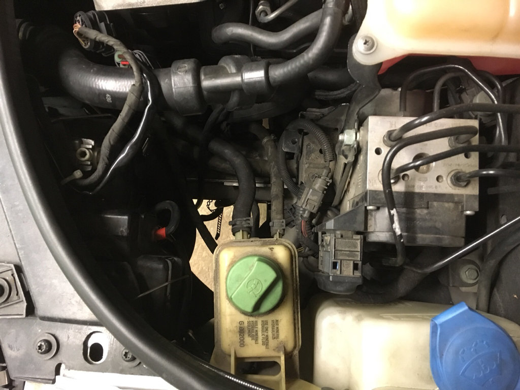

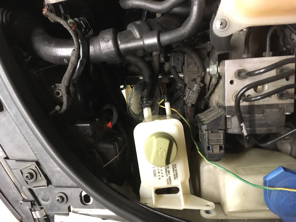

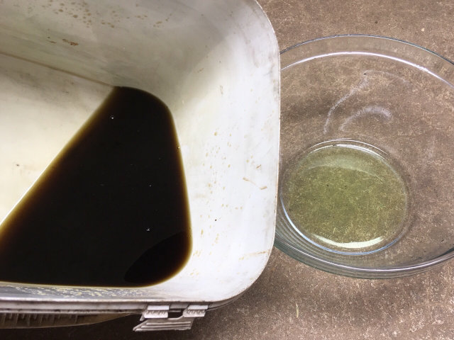

Ce matin, OP renouvellement du liquide de DA.
D’abord un peu de ménage, j’ai viré :
- les connecteurs de ventilateur et radar de stationnement, et leur support ;
- le boitier papillon.
Puis un entonnoir bouteille d’eau pour vidanger le bocal, installation du nouveau en laissant le bouchon sur le retour, et conduite de retour dans l’entonnoir.
Remplissage avec de l’huile neuve à la norme G000200 :
PI débranchée, quelques tours de démarreur, l’ancienne huile coule, appoint, démarreur et ainsi de suite. Après un litre, ça sort propre :
Avant / après :

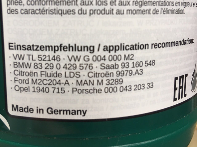

Comme huile j'ai pris ça :
https://www.oscaro.com/huile-hydraulique-febi-bilstein-06161-163935-1620-p

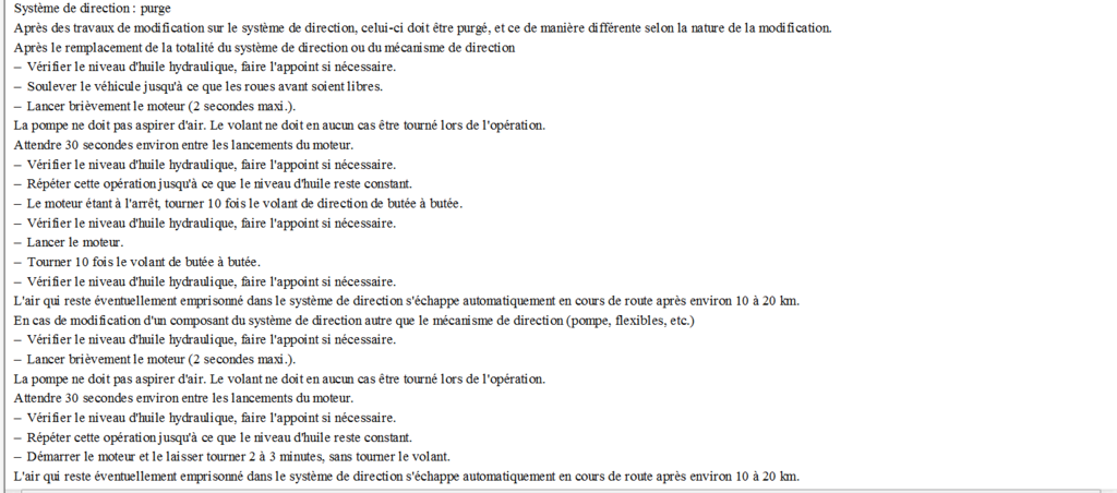

J'avais lu ça, mais la pompe doit bien aspirer de l'air le temps que l'huile arrive, non ?
Voilà ce que ça donne :
Modifié par frankr171
Je me réponds, c'est effectivement un peu comme le turbo :
"Les pompes de rechange sont livrées sans huile. C'est pourquoi il est impératif de les remplir d'huile hydraulique -G 002 000- et de les faire tourner à la main avant la pose ; dans le cas contraire, des bruits ou un endommagement des pompes risquent de se produire pendant la marche."

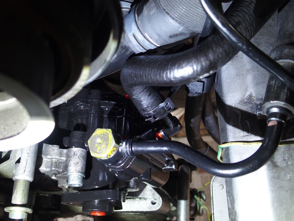

Bon je viens de faire l'échange de pompe.
Première chose, il faut bien connecter les deux durites avant de remplir le réservoir : je n'avais connecté que l'aspiration pour m'assurer que l'huile sorte bien en tournant la pompe à la main, ben je n'ai pas eu besoin de tourner, ça sort naturellement, j'en ai fichu partout.
Une fois tout nettoyé, le banjo de la sortie connecté et serré, j'ai pu constater que de tourner rapidement la pompe à la main amorçait bien le circuit en remplissant la pompe et en en refoulant dans le réservoir, nickel.
Petite contrariété : le raccord d'aspiration n'est pas orienté comme à l'origine et la durite de DA vient quasi au contact du circuit de refroidissement, j'espère que ce n'est pas problématique.

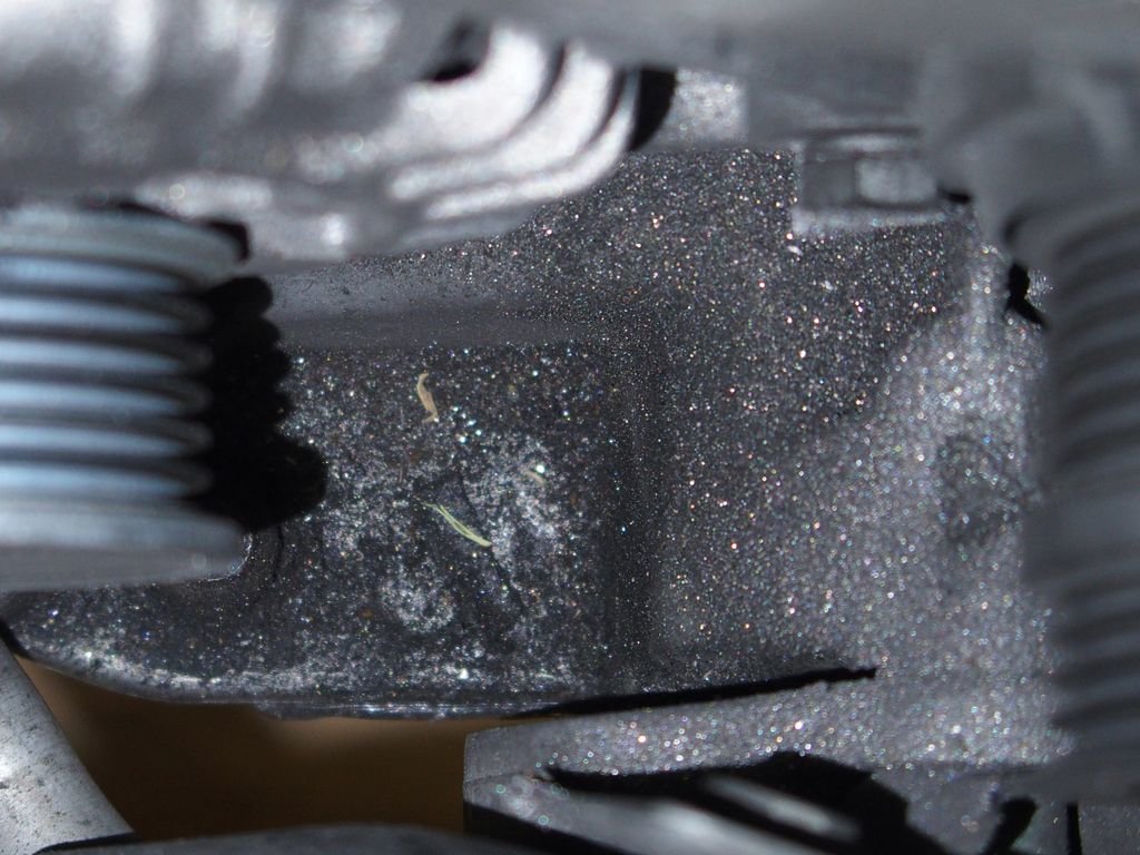

Et puis deuxième truc qui m’interpelle, c'est cette poussière brillante qui s'est collée un peu partout autour du parcours de la courroie d'accessoires. Est-ce qu'elle s'est usée à cause de la pompe ? Pourtant pas de point dur en tournant à la main l'ancienne pompe. Peut-être ça n'a rien à voir, va savoir...

Vue la limaille, je pense que ta poulie d'alternateur doit être HS...
Ça doit être l'origine de ton bruit.

La poulie d'alternateur est de type débrayable. Elle n'est pas liée à l'axe de l'alternateur de manière fixe, elle peut tourner à une vitesse différente de l'axe ceci afin de lisser le cycle de rotation moteur et limiter les contraintes du circuit d'accessoire. Valable pour les phases de décélération brusques aussi.
Quand elle est HS, elle se met à patiner en continue et crée de la limaille dû au frottement.

La poulie d'alternateur étant une panne très fréquente chez VAG, qui plus est sur les moteur assez coupleux, c'est pour ça que je pense à celle-ci.
Simple à vérifier en enlevant la courroie, tu essaies de la déplacer sur l'axe, si elle bouge, HS.
Tu peux aussi enlever le petit capuchon en plastique de la poulie, si limaille derrière, HS.

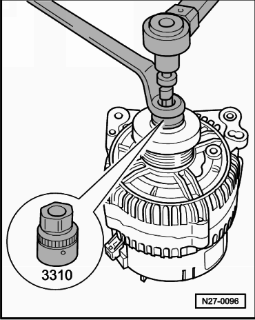

Ah mince, j'ai compris pourquoi je ne me souvenais pas avoir démonté la poulie d'alternateur : l'alternateur en échange standard avait sa poulie, je viens de vérifier en arrière sur le topic. Donc poulie récente...
J'ai aussi trouvé qu'il y a une version de poulie à roue libre, et une version sans. Et encore un outillage à la noix pour démonter ça !
Sans roue libre
Avec roue libre :
Je comprend pas comment les mec peuvent se dire "ouais avec cet outils là c'est bon, niquel"...
Le soucis, c'est que les ingénieurs qui mettent au point les pièces ont un cahier des charges compliqué.
Ils doivent mettre en oeuvre une pièce technique, qui fonctionnent parfaitement.
Pourtant ils doivent prévoir que cette pièce soit démontable en démontant le moins de choses possible.
Lorsque cette pièce a des dimensions et une accessibilité compliquée rapport au reste du véhicule, car il faut aussi compter sur les contraintes de l'ensemble, les ingénieurs se trouvent contraint d'étudier un outil adapté plutôt que d'adapter la pièce aux outils existants...
Je ne suis pas ingénieur, ni vendeur d'outils, au contraire, je suis mécanicien. Donc je suis continuellement confronté à ce genre de soucis, qui comme vous, me font râger par moment. Perte de temps, achat d'outillage qui ne sera peut-être jamais rentabilisé...
Mais là, en l'occurrence difficile de faire autrement pour ce type de pièce.
La poulie vient se visser sur un axe qui tourne sans effort particulier, car il s'agit du rotor de l'alternateur. Cet axe à donc une empreinte en son centre ( BTR, torx... ). Ensuite vient la poulie qui elle est libre de tourner, sous une certaine vitesse, entre sans partie filetée et la piste extérieure. On ne peut donc pas créer une prise pour le serrage sur la partie extérieure, ce qui implique de pouvoir maintenir sa partie filetée par l'intérieur, car il y a aussi des contraintes d'épaisseur. Du coup empreinte creuse, dite femelle obligatoire comme pour l'axe. Deux empreintes creuses concentrique implique un outil spécial qui permette de maintenir l'une en pouvant déplacer l'autre.
Maintenant si vous regardez de nouveau l'outil, vous verrez qu'il est finalement assez simple...
Un tube qui correspond à l'empreinte de la poulie avec une autre empreinte six pans pour être maintenu par une clé standard. Ce tube laisse passer en son centre un embout long correspondant à l'empreinte de l'axe de l'alternateur.
Voilà... juste pour comprendre que même si ça fait ch.er, ce n'est pas le but premier de tout ça...
Car en plus le fabricant doit alors produire les outils en conséquence pour pouvoir les fournir à ses équipes qui gèrent le SAV, ce qui a un coût.

L'outil spécifique ici n'est que le "tube" ou douille mâle percée en son centre...

C'est vrai que si l’outil n'est pas standard, ça conception est simple pour s'adapter à des outils eux standard, c'est déjà pas si mal.
S'ils avaient pu rentrer une empreinte 12 pans, on aurait pu bricoler avec une douille.
J'ai été étonné du couple de serrage : 80Nm quand même...
