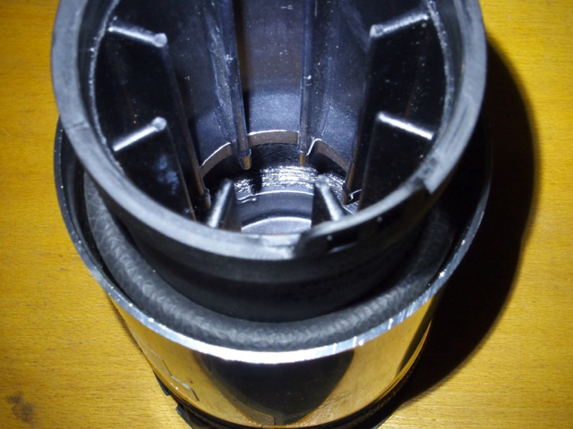

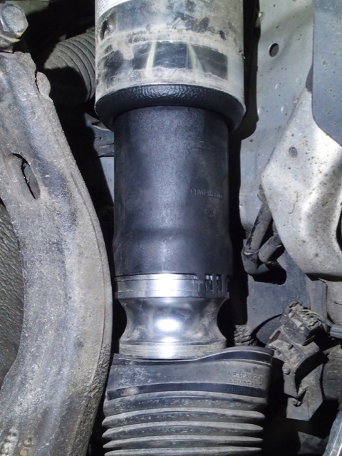

J'ai fini pas comprendre que sur mon boudin avant droit, derrière le soufflet, la pièce en plastique intermédiaire et la pièce en alu terminale se déboitent légèrement l'une de l'autre une fois le boudin vide et la suspension en butée, et l'air s'échappe de la jonction. J'ai donc bougé les deux pendant le remplissage jusqu'à les remboiter correctement, sans les désolidariser, et miracle, la pression d'air a fini le travail et le boudin s'est enfin rempli.
Reste à savoir si au final je n'ai pas une fuite permanente à cet endroit...
Bonjour à tous,
aujourd'hui, suite de l'autopsie de mon boudin avant droit qui manifestement fuyait beaucoup (fusible 17 enlevé, je passais du niveau 4 au niveau 2 en une journée uniquement sur cet angle).
J'ai tout démonté cette fois ci, bien nettoyé toutes les m..des agglomérées autour des joints, graissé à la graisse au lithium, et remonté ... On verra bien.
Je n'y crois qu'a moitié : la surface des joints était rugueuse par endroits, probablement usées par les saletés : j'ai pris les cotes pour pouvoir les changer si nécessaire.
Bon week end prolongé !

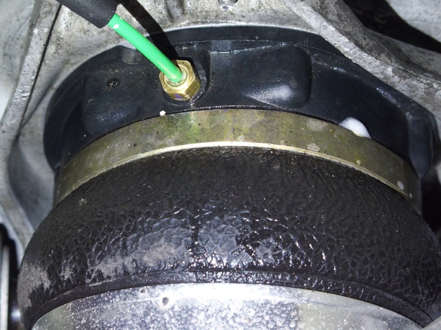

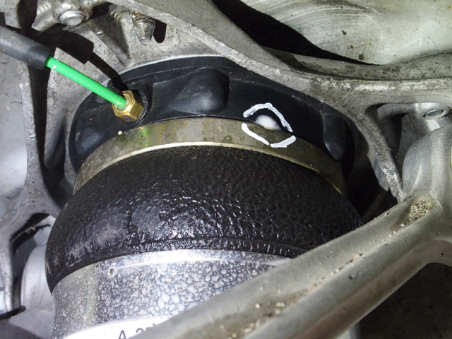

L'endroit de ma fuite :
Bon ben j'ai pas eu longtemps à attendre, une nuit a suffi pour mettre l'avant droit en mode lowroad, je vais sortir l'eau savonneuse :(
Je suis vaguement tenté pour le bas, si je trouve pas d'autre solution...
Le truc c'est que là où ça fuit il n'y a pas de joint je pense...
Le problème est que cette fuite est en point haut : les produits anti-crevaison ont plutôt tendance à rester liquides...

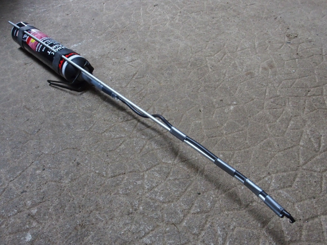

Sinon j'ai du silicone loctite 5910, même si pas facile à aller mettre par l'intérieur, j'ai fait un test à l'extérieur sur les deux surfaces pour avoir une idée de l'adhérence.

- du coup je me dis : silicone appliqué au pinceau ça doit fonctionner
... et laissé durcir tranquillement cette nuit :)

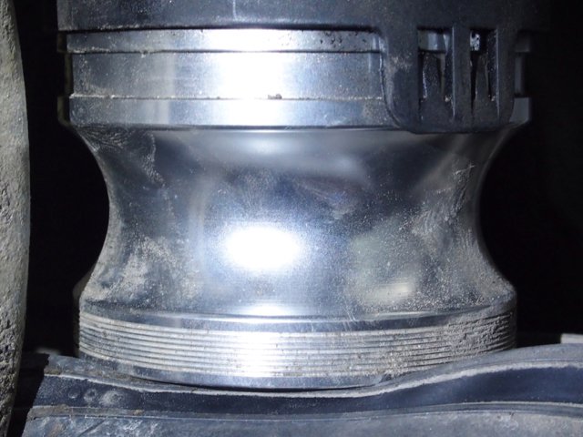

Résultat du travail d'hier : nada ! Moins 2 niveaux en deux heures, super !

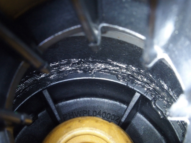

Un petit reste de fuite en haut, mais surtout une big fuite à la jonction plastique / alu.
J'ai craqué : j'ai siliconé l'emboitement. :sumo:

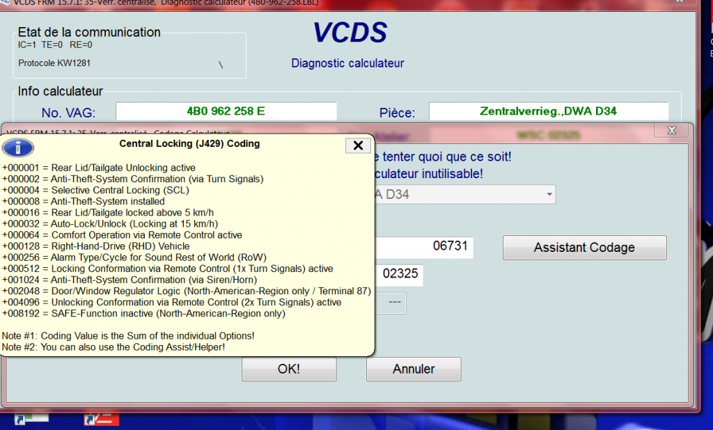

moi j'ai recodé pour desactiver le SAFE , j'ai ajouté 008192 a mon code
0081920 + 06731 = 014923
Ça c'est du Magic'Pascal ! Tu me donnes la réponse à une question que je me suis posée en lisant les codages, mais que je n'avais pas encore formulée sur le forum. Trop fort ! :marcelpoire:

Voir ici : http://fr.ross-tech.com/audi35.htm
000001 Déverrouillage du coffre actif (en même temps que les portes ou avec la TC ?)
000002 Confirmation de l'activation de l'alarme via les clignotants
000004 "Verrouillage centralisé sécurisé" dit Ross Tech : kesako ???
000008 Alarme présente
000016 Verrouillage du coffre au-dessus de 5 km/h
000032 Verrouillage automatique au-dessus de 15 km/h
000064 Verrouillage confort via la TC (fermeture des vitres, à paramétrer dans adaptation)
000128 Véhicules à conduite à droite
000256 "Logique hayon" ???
000512 Confirmation du verrouillage via les clignotants (x1)
001024 Confirmation de l'activation de l'alarme via klaxon
002048 Logique lève vitre USA ???
004096 Confirmation du déverrouillage via les clignotants (x2)
008192 Fonction SAFE déactivée

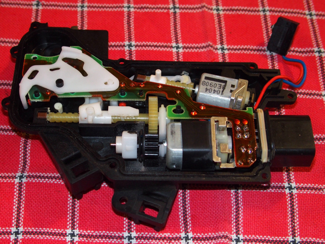

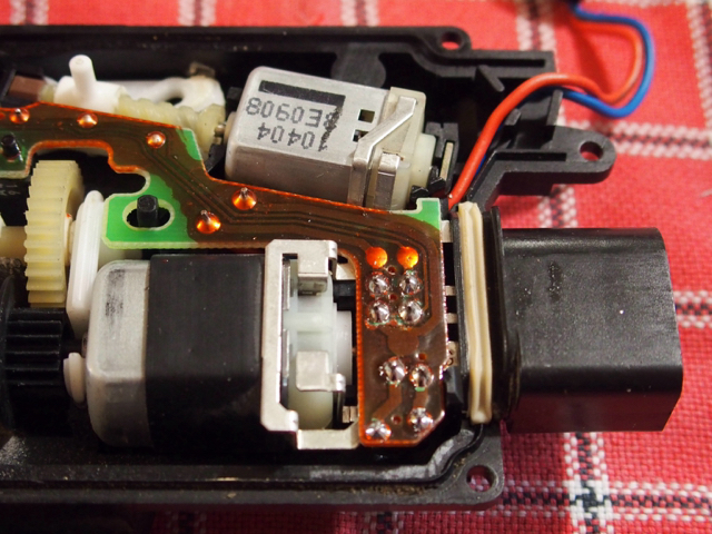

Ouf, je viens de terminer le remontage de ma serrure, je tiens le bon bout, après une journée la tête dans les portières arrières.

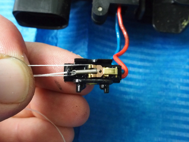

J'ai commencé par m'occuper du microrupteur qui donne l'information de porte ouverte, des deux cotés.
Le plus facile, c'est de démonter. Grattage des contacts : OK. Opération remontage :
Mais rien à faire, la serrure arrière gauche ne donnait pas l'info qu'elle était déverrouillée. Normal, le microrupteur que j'ai opéré ne sert pas à ça. Du coup, level two : désossage du bloc serrure. Au final, après moult tests, c'était une des soudures du connecteur qui posait problème (comme pour les plafonniers) : j'ai refait les six.
J'ai fait plein de photos pour regarnir le topic concerné. Le topo complet à venir...
