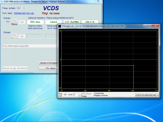

Et réglage aux petits oignons à 85°C :

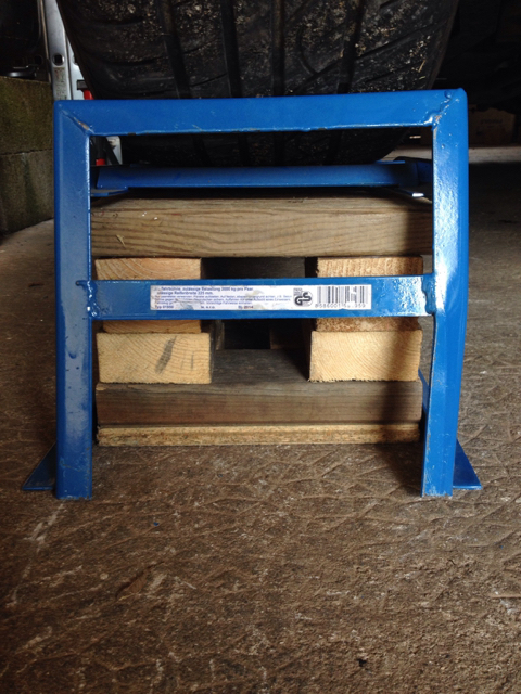

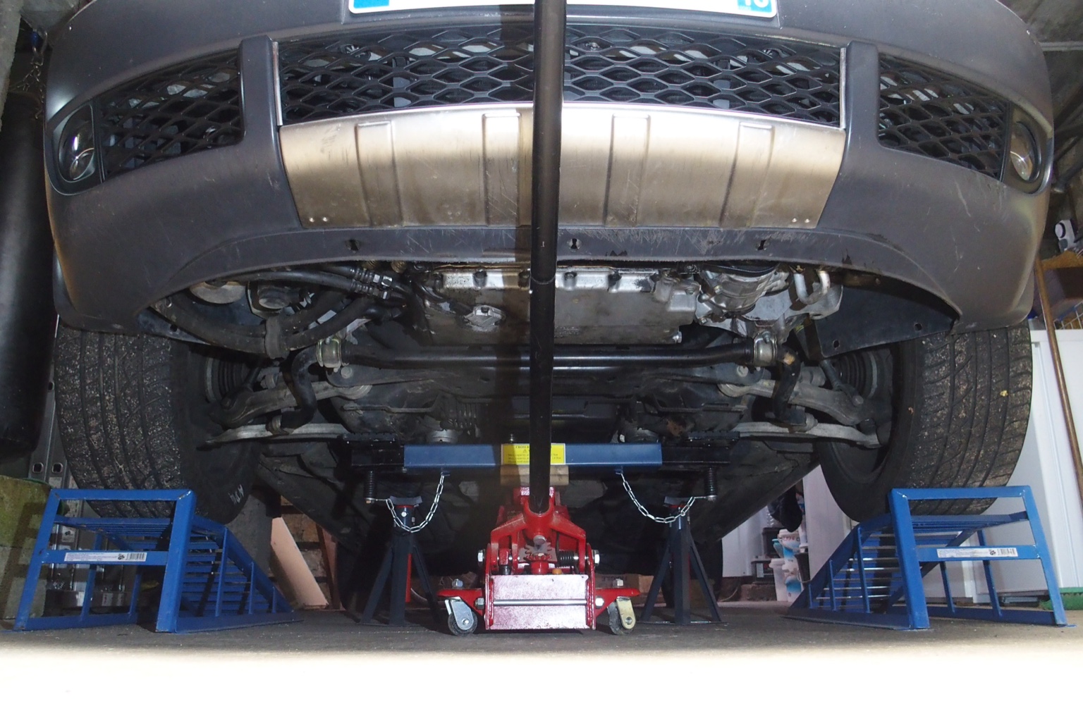

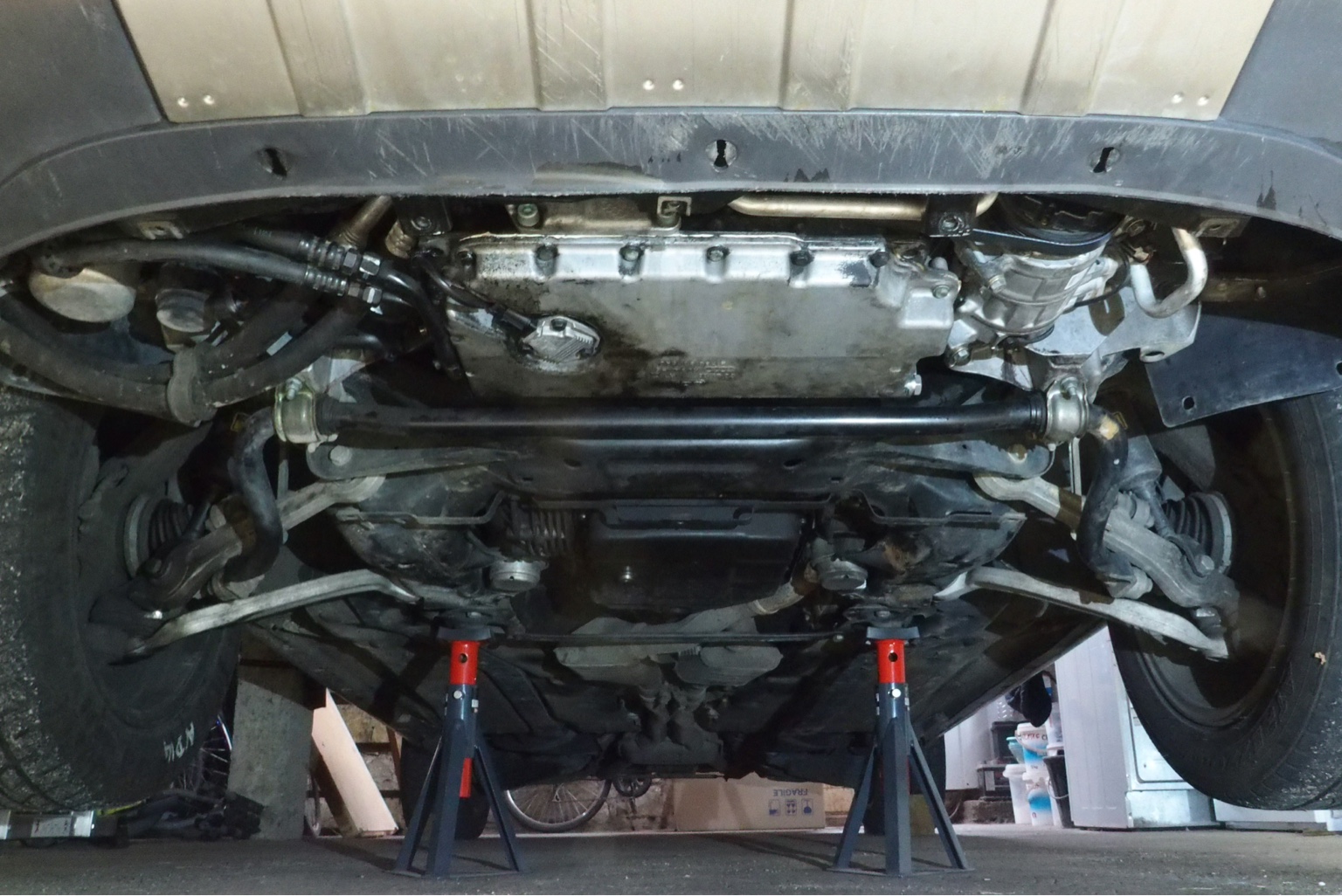

Petite blague le we dernier : une durite s'est désemmanchée du radiateur du turbo. Retour à la maison sans turbo, heureusement que je n'étais pas loin. J'ai pu la remettre en passant par la grille de l'antibrouillard droit : c'est très vite fait mais j'ai mis longtemps à comprendre que je pouvais passer par là. Aujourd'hui j'ai tombé le PC pour resserrer celle de l'autre coté qui n'est pas aussi accessible.

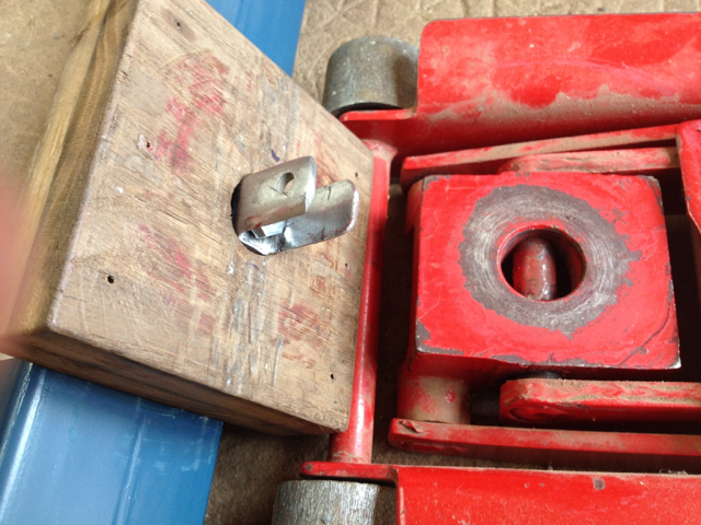

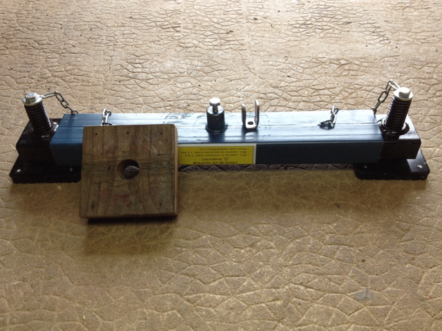

J'en ai profité pour essayer la traverse de levage avec différents aménagements testés le we précédent : j'ai dû créer une pièce en U et intercaler une cale en bois, le logement cylindrique dans la platine du cric étant traversé par un axe, le téton de la traverse ne convenait pas.
Obligé de mettre la voiture sur rampes pour passer le cric, roues arrières calées, levage facile et rassurant, rampes retirées, voiture posée sur chandelles. (Merci au passage à Cédric pour ses conseils)
Malheureusement dans l'autre sens c'est plus craignos :( En redescendant la voiture sur les rampes, les roues s'écartent en remontant, et les rampes subissent des contraintes latérales importantes. Résultat pas génial, rampe tordue :

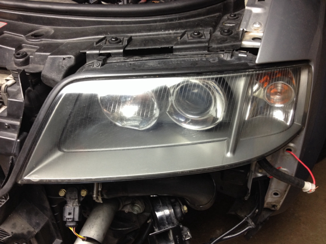

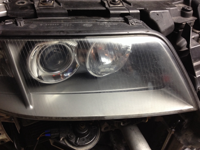

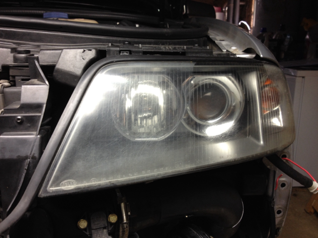

J'ai aussi essayé le polytrol sur mes optiques : le résultat est vraiment bien.

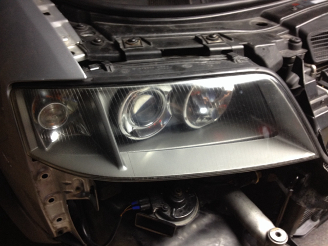

On peut voir la différence entre les partie traitées et non traitées :
Et le résultat final :
Je savais pas qu'on pouvait faire les optiques avec le polytrol
Tu procèdes comment ?
Comme écrit sur la boite : passage au pinceau sur un phare bien propre, 20 minutes à laisser agir, puis essuyage des excès.
Mais c'est peut-être une très mauvaise idée... Je l'ai vu faire nul part.
Bon on va attendre ton retour d'ici quelques jours et on verra
Le résultat semble très bon !!!
combien de temps cela dure ? (sur du pvc j'ai cru comprendre que cela duré 1 an)
François le fait tous les 6 mois sur ses passages de roue.
Mon Allroad couche dehors (plus pour très longtemps j'espère) alors le traitement dure moins longtemps je pense.

Sinon, je vois que tu te sers de TDI Timing. Vous trouvez où les valeurs de référence ?
dans l'angle en bas à droite de la fenêtre tu sélectionnes ton moteur et les valeurs références sont appliquées sur le graph.

Un ptit tdi graph : courbe hors écran

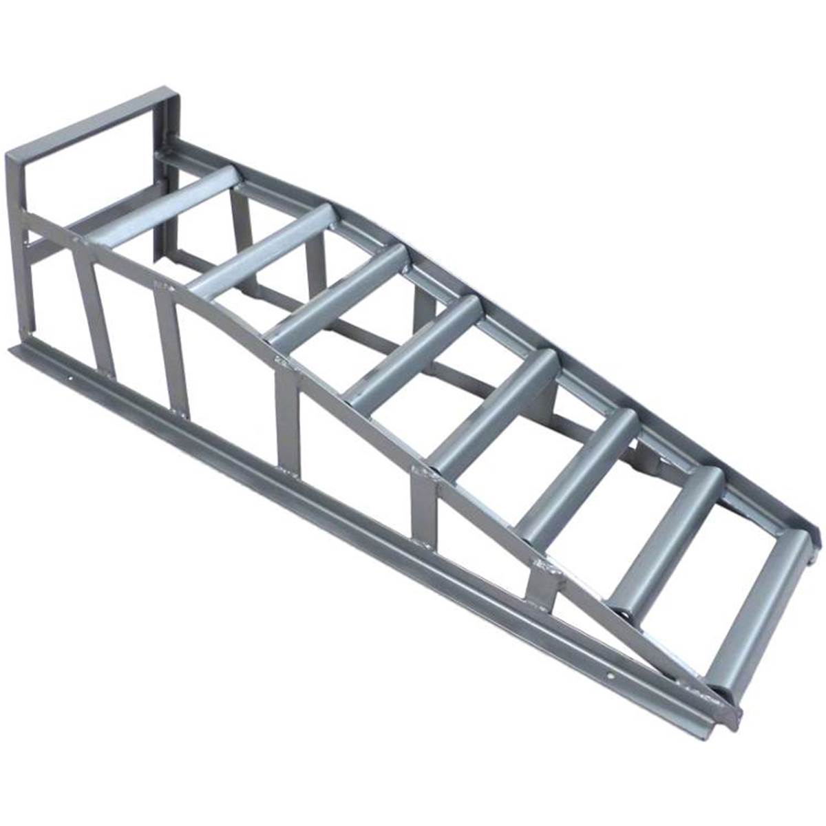

Je viens de renouveler mes rampes par celles là : http://www.feuvert.fr/levage-remorquage/precision-steel-rampe-de-levage-large-15-tonnes/p201846.html
C'est lourd et ça fait solide : 5 mm d'épaisseur pour les champs plats verticaux avec 4 points de soudure chacun, 5 mm d'épaisseur pour les équerres de la bande de roulement, 3 mm pour les autres équerres.
