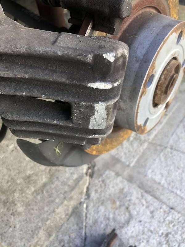

@jean-jacques MAIWURM : ça a vraiment fait un gros bruit, et dans mon malheur il est vrai que j’ai eu de la chance, seul l’une des 2 plaquettes à morflée (la partie supérieure est taillée en pointe) et l’étrier a eu aussi des très légers dégâts) On est d’accord que c’est bien cette vis qu’il me faut en 2 exemplaire ? https://parts.vw.com/p/Volkswagen_1998_/Bolt-Caliper/67824475/WHT003252.html -

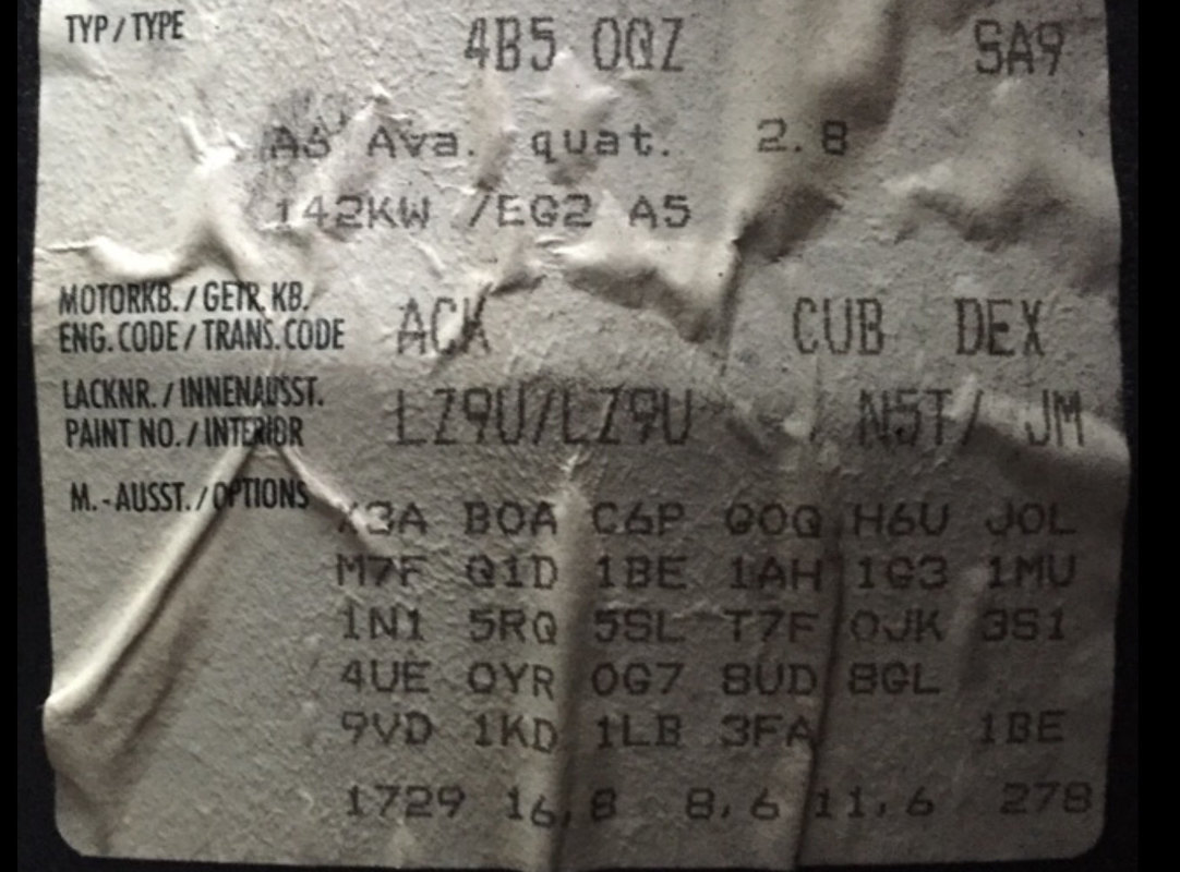

Bonjour @Herald, désolé du temps de réponse, j’ai demandé à être notifié des réponses mais je n’ai rien reçu ... Concernant le code demandé, je dirais que c’est 1KD (voir photo de la plaque) quand aux vis je pense que c’est la 1 (voir photo aussi) Merci à toi -
