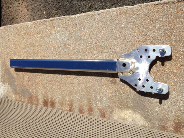

Et pour l'extracteur de poulie d'aac, t'as quoi ?
Tu as regardé le kit SKF ? Il te parait pas mieux ?
vu que tu change pas tes AAC je ne voit pas l’intérêt de démonter tes poulies d'aac , c'est vrai dans la rt ils le disent mais tu cale les arbres par derrière avec les cales prévue
Je me disais que de libérer les poulies d'acc devait permettre qu'elles tournent librement sur leur axe de façon à ce que la courroie se mette en place et puisse se tendre sans tension résiduelle entre les deux poulies d'acc et la poulie de vilo.
La poulie de vilo étant fixe, les deux acc étant pigés, j'imagine que de tendre la courroie avec le galet tendeur ne se fait pas de façon homogène s'il existe un autre point fixe.
Bonjour frankr, désolé de t'avoir abandonné car je me suis attaqué mercredi au remplacement de l'embrayage de la mini Cooper.......7h dépose repose en effet il faut déposer le berceau avant complet avec la direction, la face avant, les deux demi train... :malades: après avoir remonté je constate qu'un petit faisceau de fils qui alimente le solénoïde et la pompe de DA c'est retrouvé écrasé entre la boite et le bloc moteur donc court circuit et claquage d'un fusible 50 Amp que personne même pas BM/MINI n'a en stock :mur: , donc commande...bref je garde mon calme, jeudi matin dépose partielle de la boite pour réparer le faisceau, pose du fusible ce matin premier essais et ...RIEN la voiture démarre mais n'avance pas et surtout bruit de ferraille terrible.... le constat: AD ce sont trompés de référence sur le KIT :icon26: (et il se monte mais sans problème quand même), forcément ça marche moins bien, en fait la voiture n'avance plus du tout, donc re- dépose commande chez AD du nouveau KIT avec leurs excuses, et demain matin remontage, le bénéfice j'ai gagné 1H au Démontage.....
Donc l'extracteur de poulie d'arc j'ai des arrache moyeux de tout type donc je pense qu'il y en aura un qui ira, et oui je te remercie je pense opter pour le skf il à l'air complet,

j'avais fait des fleches pour le sens de rotation
Beau travail......et avec de la récup
Merci ! Ouaip, 100% récup :) Il faut bien justifier de temps en temps l'accumulation de ferraille.

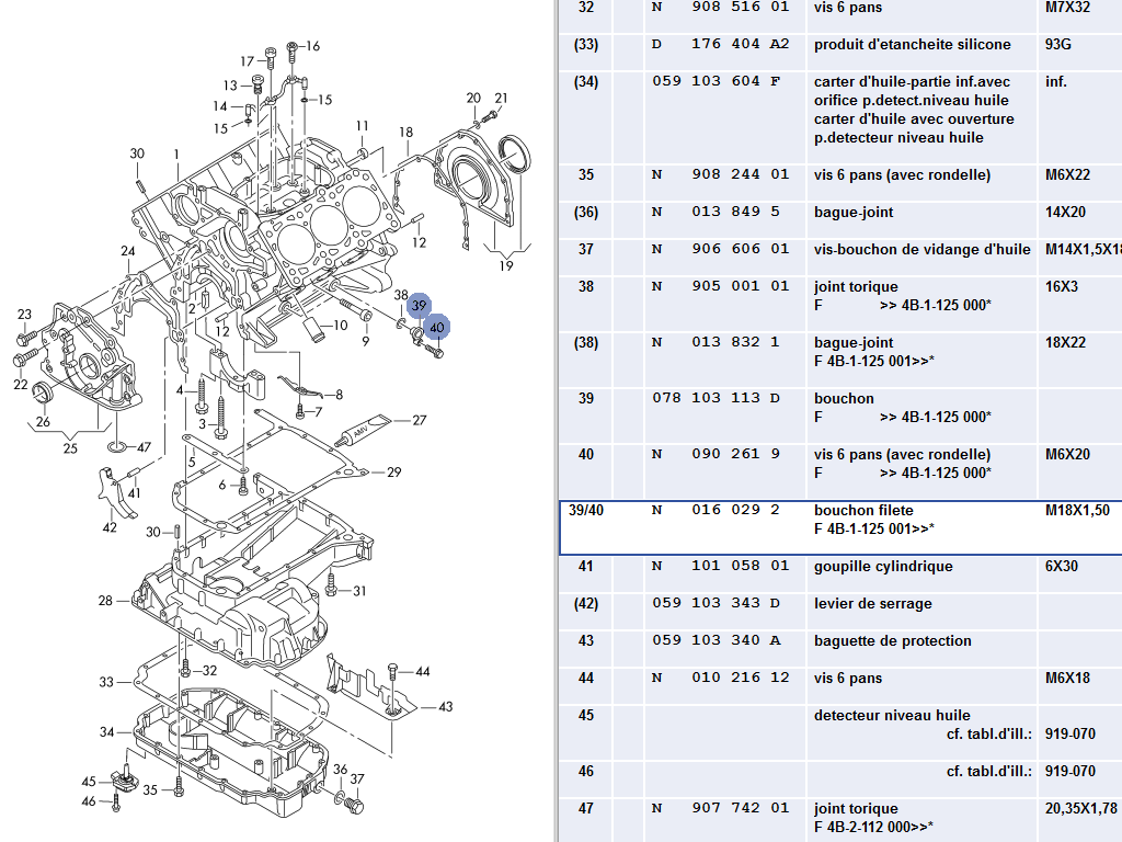

Il faut changer le joint du bouchon de PMH : c'est celui-ci ?
Pourquoi veux tu changer le bouchon de l'orifice d’accès pour la pige du vilebrequin ?
Pas besoin sauf si cela fuit.
Pas le bouchon, le joint, après avoir fait la distri...
Lorsque j'ai calé ma pompe, je l'ai démonté et remonté ensuite et pas de fuite à ce jour.
Si le joint n'est pas aplatit ou abimé, pas besoin de le changer.
Je l'ai bien localisé au moins ?? J'aurai l'air bête si je passe deux heures à le trouver lol C'est le seul en 6 pan creux dans le coin ?
Ce qui est marrant, c'est que ils indiquent dans la procédure le changement du joint de bouchon de PMH, mais pas celui de la pompe à vide : pas nécessaire pour lui non plus ?
Bon bah je verrai bien sur le moment, un truc de moins à préparer.

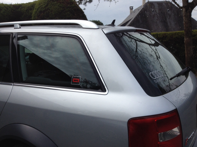

Antenne reçue, je monte ça entre midi et deux.
Ou tu l'as chopé, elle est fort jolie.
Oui post #309.
Ça à l'air de fonctionner, faut que je la passe au VAG Com.
Pardon, j'étais pas revenu aussi loin, désolé.

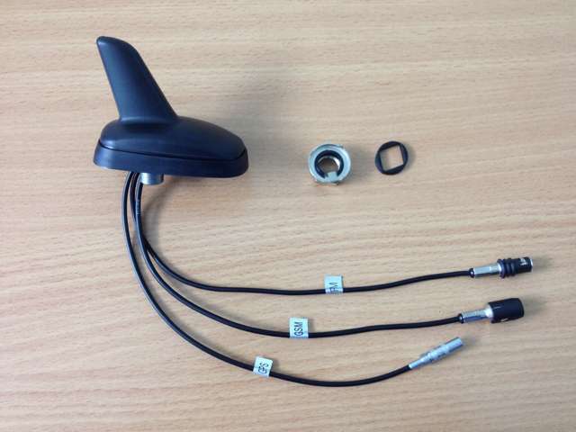

Alors 2-3 conseils et remarques au sujet de cette antenne :
- même valeur ohmique que l'autre HS, mesurer la résistance ne permet à priori pas de faire le diagnostic ;
- la section carrée traversante pour la fixation n'est pas assez longue pour donner la position de l'antenne pendant le serrage, il vaut mieux être deux pour la maintenir dans l'axe ;
- il faut bien écraser le joint périphérique pour qu'il épouse la forme légèrement arrondie du toit ;
- pour que la lèvre du joint "s'étale" correctement vers l'extérieur, j'ai pulvérisé un lubrifiant silicone sur le toit, et j'ai glissé sous le bord un instrument très fin pour mettre en place correctement certaines parties une fois le serrage terminé ;
- l'antenne était livrée avec un joint supplémentaire à celle d'origine qui assure l'étanchéité à l'extérieur autour de la fixation traversante.
- tout à l'air de fonctionner, j'ai récupéré le GPS, la radio a mis un peu de temps pour bien recevoir, le temps que le calculateur s'y retrouve je pense.
