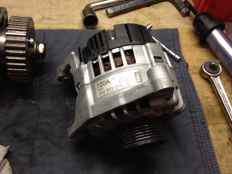

Bon la liste s'allonge : mon alternateur racle et ne produit plus de courant, il va falloir que je le change.
Quelle est la marque d'origine ou vers quelle marque je peux me tourner ? Je suis un peu surpris des prix, ça tourne autour de 150-200 €, je m'attendais à bien pire : il y a un piège ???
vérifie bien l'ampérage ou alors prend le plus puissant
fait gaffe au niveau des branchements des fois ils sont différents d'une marque à une autre ou année différentes
je pense que c'est du Bosch dessus
aussi non Lucas-Hella-Magnéti Marelli et Valeo sont des bonnes marques aussi
Merci Ced pour les mises en garde : je vais chercher à commander exactement le même, c'est le plus facile.
Je viens de vérifier c'est la référence 4Z7.903.015 140A de marque Valéo : http://audi.7zap.com/fr/rdw/audi+a6+allroad+quattro/a6ar/2005-247/9/903-903000/.
Ca correspond à mon code option : 8GU = Alternateur 140A.
En fait c'est plus cher : http://www.piecesauto24.com/valeo/1080071.
Les prix que j'ai vu étaient avec consigne déduite : https://www.oscaro.com/alternateur-valeo-437418-616212-4-p.

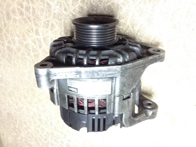

C'est bon, la bête est déposée, ça se fait bien.
Surprise : la poulie tourne librement, sans bruit, je m'attendais à entendre racler...
Mon père le porte cet aprem pour le faire reconditionner.
3 petites heures sans se presser, levage compris.
L'accès aux courroies je commence à avoir l'habitude malheureusement.
Je lui ai trouvé un chemin de sortie par l'avant sans trop batailler.
Alors les nouvelles de l'alternateur : je l'ai posé dans une boite d’électricité auto qui me diagnostique régulateur mort, puis bobinage coupé, et me propose un échange standard pour 250 €, plutôt qu'une réparation pas intéressante à leur avis.
Je dis OK, je trouvais le tarif plus que correct par rapport à ce qu'on trouve sur le net.
Ma femme passe le prendre et ce soir, surprise, c'est pas un Valéo mais un Lucas, le bon apparemment : ref LRA01975 140A. http://www.lucasee.com/en/shop/product/LRA01975
(marrant la carcasse est marqué Valéo...)
Je pensais que l'échange standard c'était dans la même marque, non ?
Non pas forcément la même marque, du moment que celui que tu rends est en tout point identique à celui que tu prends
Alternateur suite et fin : remonté mercredi matin, problème résolu.

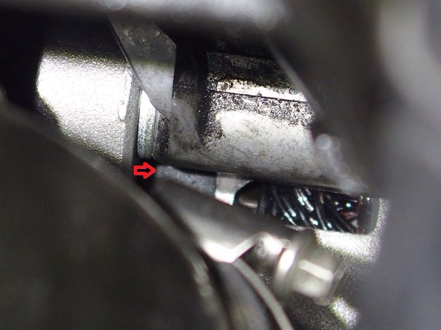

J'ai eu un problème au montage : j'ai cru qu'il n'était pas adapté parce qu'il avait du jeu sur son support. Je suis retourné au garage qui m'a fait l'échange standard : il m'a expliqué que l'écrou (en rouge) coulissait au serrage (la vis dans l'axe en vert) pour venir contre le support. En effet c'est bien ça, ignorant que je suis lol
Du coup j'ai compris pourquoi au démontage il est dit qu'il peut être nécessaire de taper légèrement au marteau sur la vis desserrée de 2-3 tours pour rentrer cet écrou et sortir l'alternateur.

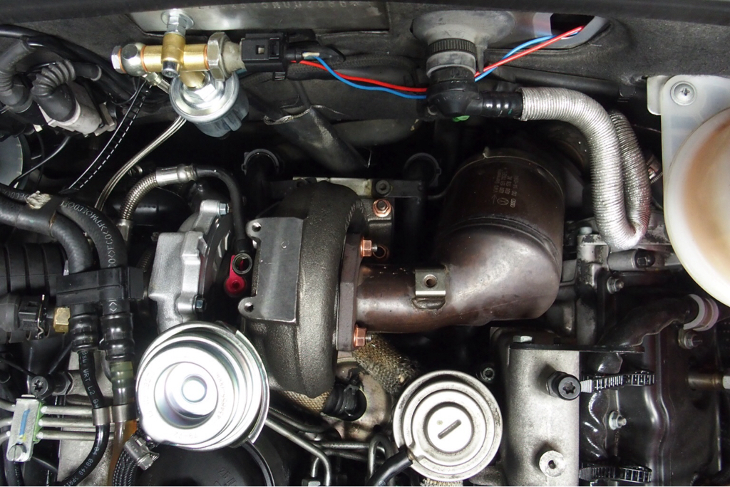

Suite des travaux du bestiau le week-end dernier : j'ai enfin pu changer le turbo qui était dans son carton depuis 3 mois, du fait que d'autres pannes sont arrivées depuis son achat.
Pour rappel il fonctionnait bien mais j'avais un sale bruit aux décélérations à vide, qui n'existait pas si je débranchais la GV : on m'a donc suggéré en section méca une usure des paliers.
J'ai laissé tomber l'idée de changer les paliers ou de chercher un turbo hybride, pour prendre le même GARRETT 454135-5010S ici : https://www.oscaro.com/turbocompresseur-suralimentation-garrett-454135-5010s-5348861-2234-p. C'était la solution la plus rapide à mettre en oeuvre, je manque de temps. J'ai reçu un turbo OOOO avec une étiquette vaguement collée dessus pour cacher les inscriptions d'origine. Fournie avec une pochette de consommables dans laquelle il manquait le joint torique de retour d'huile, les joints cuivre de l'arrivée d'huile, les 3 écrous coté échappement.
Heureusement j'avais commandé aussi le kit de montage Motair 440012 ici : https://www.piecesauto24.com/motair/8040871. Il est hypercomplet, avec tous les joints, les vis de fixation du retour d'huile, les goujons de remplacement, les 7 écrous, etc...
L'opération a été facile, surtout au regard des travaux effectués avant, ça m'a paru reposant.

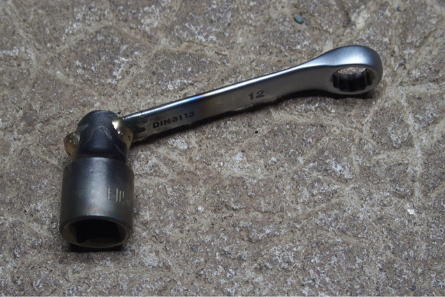

- Comme les copains une clef de 12 coupée m'a permis de desserrer le fameux 4ème écrou. Je l'ai modifiée ensuite en y soudant une douille pour le serrage.
- Tous les écrous sont venus facillement, j'ignore si le WD40 que j'y mettais de temps en temps en vue du changement y fut pour quelque chose.
- J'ai réussi à le sortir (et à mettre l'autre) en slalomant, sans tordre le retour : le précatalyseur avait suffisamment de jeu. Pas plus pénible que de sortir l'alternateur.
- La surprise a été au remplissage en huile : je n'avais pas compris qu'il fallait de la pression pour la faire rentrer en appuyant bien le tuyau souple fourni avec la seringue dans le trou d'arrivée.
- Comme le remplissage m'avais laissé une incertitude, j'ai débranché ma PI et activé la circulation d'huile avec quelques coup de démarreur le temps de voir la pression d'huile augmenter (c'est pratique mes gadgets quand même).
