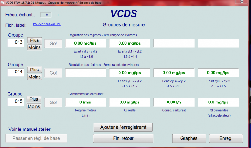

Sur la grise, on a l'impression qu'il y a un problème de synchronisation. Ca doit se voir à la lecture des résultats des groupes 013 et 014, non ? Ca doit beaucoup fluctuer.

Et ça serait quoi ce problème de synchronisation, et c'est quoi les groupe 013 et 014 ? D'avance merci pour ton éclaircissement debkhal.
Sinon pour le bruit je pense aussi à ma pompe à vide. Qu'en pensez-vous ?
Les groupes 013 et 014 au VAG COM, les données des injecteurs.
Et le problème de synchronisation, bah c'est quand les 2 bancs de cylindres ne sont pas en harmonie, du coup le moteur semble tourner un petit peu moins rond. Ca ne se sent pas à la conduite, le moteur a l'air très tolérant, mais à l'oreille, on a un son moins régulier.

Alors pour les mesures à froid :
Groupe 13
Ecart 3-2 : entre -0,78 et -0,86
Ecart 1-2 : entre -0,07 et -0,15
X
X
Groupe 14
X
Ecart 6-2 : entre -0,15 et -0,23
Ecart 4-2 : entre 0,00 et -0,15
Ecart 5-2 : entre -0,47 et -0,62
Pourquoi il compare tous les cylindres par rapport au numéro 2 ?
L'injecteur pilote est bien en troisième position ?

Franck:
ma foi, il n'y a rien de flagrant. Tes valeurs n'ont pas l'air mal. En tous cas, pour ma part.
Lorsque javais mes bancs désynchronisés, j'avais des valeurs qui donnaient ça à peu près: 2.00 à 3.54 au groupe 014. L'amplitude était énorme, et le décalage entre les 2 bancs était vraiment lisible: on voyait que la PI n'arrivait pas à équilibrer les rendements.
Dans ton cas, c'est pas mal à priori.
Est-ce ton claquement ne viendrait pas de l'injecteur pilote ? Ses données ont l'air un peu moins bonnes. On dit que les claquements sur les diesels viennent majoritairement des injecteurs en fait. Je ne suis pas vraiment d'accord avec, m'enfin... Tu as essayé de l'écouter ?
Groupe 13
X
X
Groupe 14
X
je viens de tester la mienne mais pas a froid , vous en pensez quoi
Les valeurs de la tienne Scalpa ont l'air bonnes.
T'es dans la norme partout, il n'y a pas de grosse amplitude, y a rien de choquant. Ta voiture doit plutôt bien tourner, non ?
