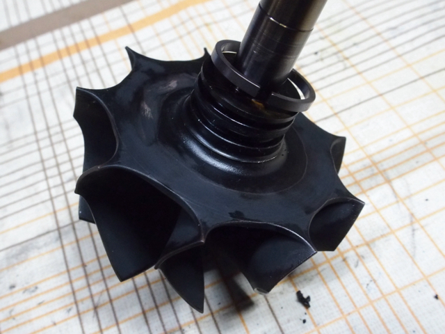

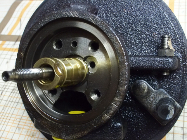

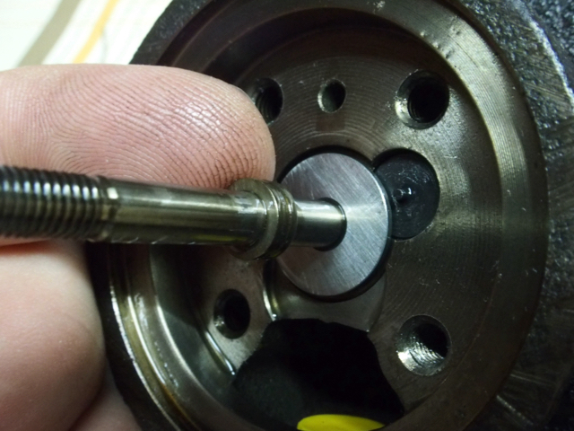

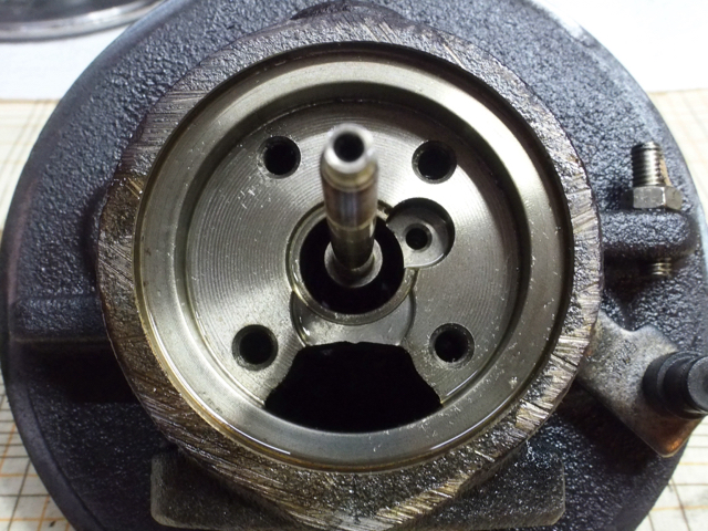

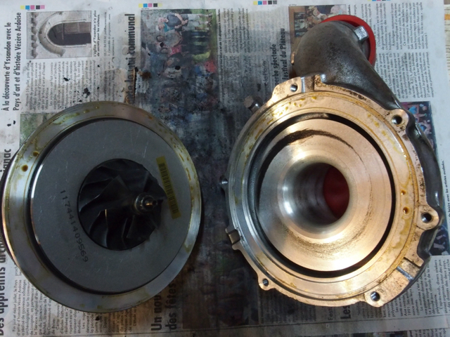

Cette semaine j'ai changé les paliers de mon ancien turbo, pour le remettre en place et virer le nouveau qui n'a pas l'air de tourner si rond que ça : il fait un sale bruit à la décélération à vide. D'ailleurs, je ne crois pas que ce que ce soit normal ça :
Je me suis servi des deux sujets épinglés en section méca qui donnent presque toutes les infos.
Il est monté, ça à l'air d'aller.

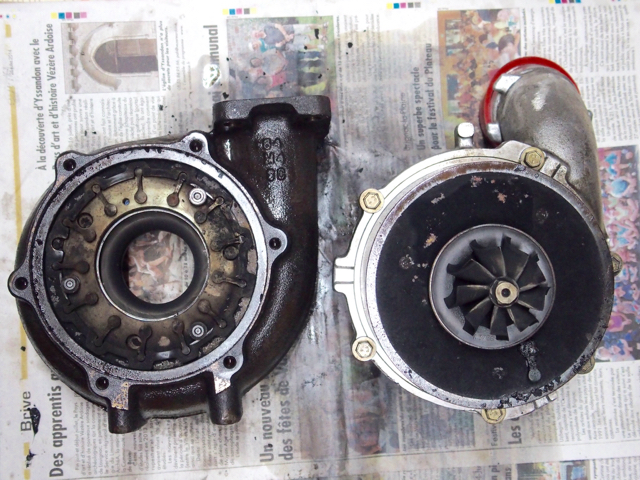

La partie chaude.
La partie froide.

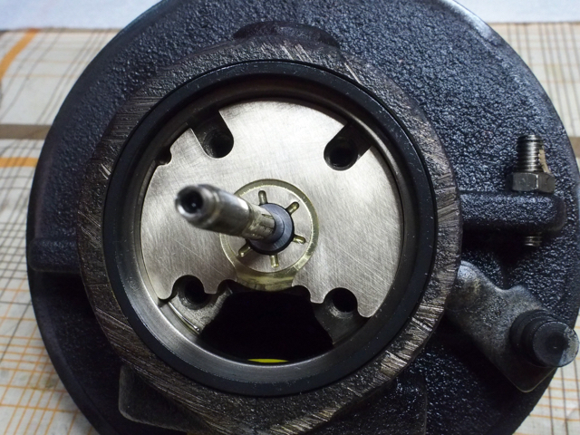

Repérage de l'alignement des turbines.

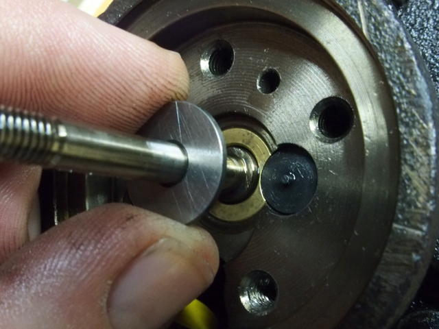

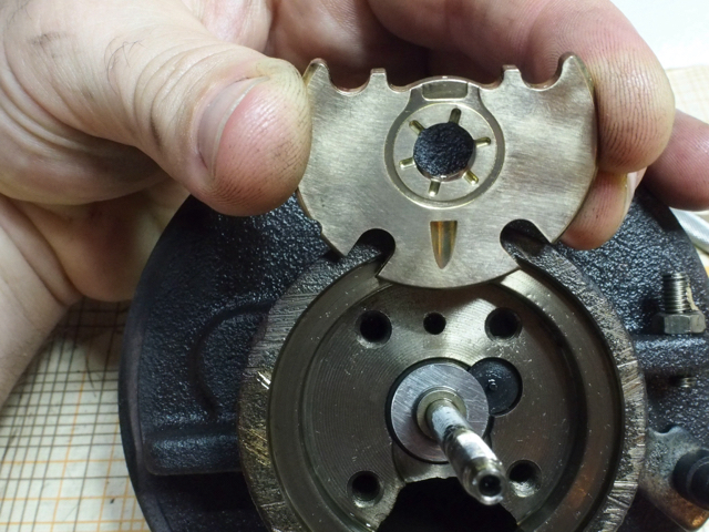

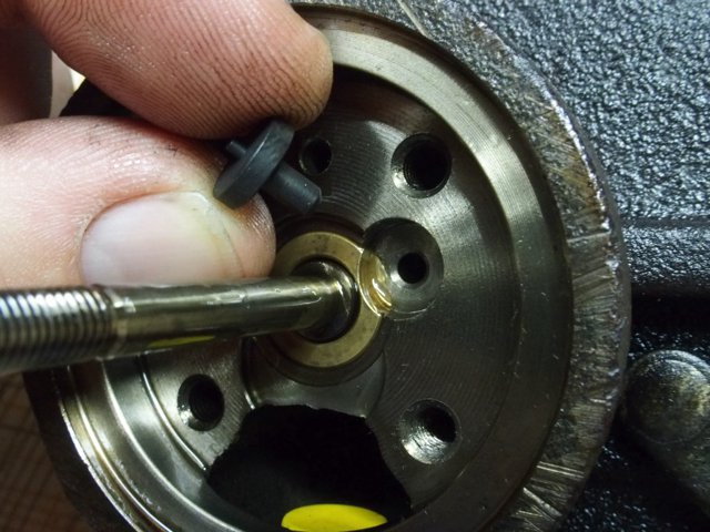

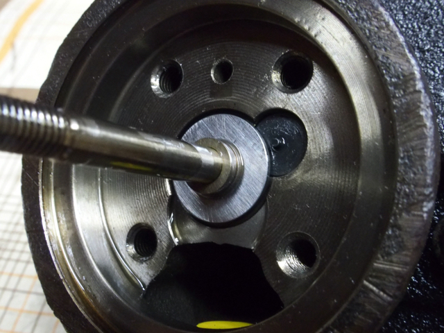

Remontage avec les pièces neuves du kit de réfection.

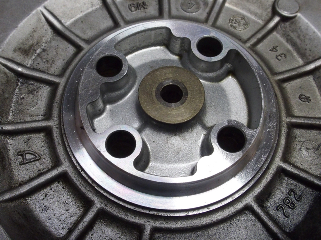

Attention au sens : la gorge communique avec le trou.

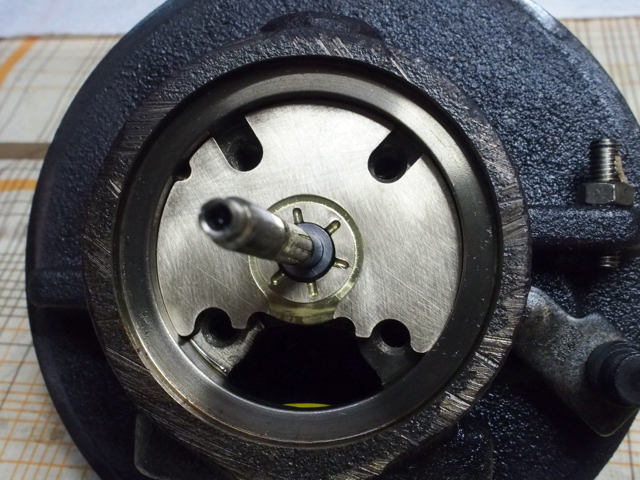

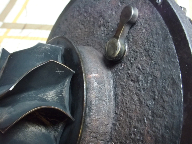

Un bout de la GV toute propre, et surtout, heureusement pour moi, un repère pour remboiter le carter à la bonne place, je n'avais pas fait de marque.
P.S. Sur les photos il y a un mélange de pièces neuves et anciennes : je me suis trompé un bon nombre de fois en remettant les anciennes au lieu des neuves :( J'ai corrigé ensuite mais pas refait les photos.
Couples de serrage :
- la GV je l'ai laissée en place, je ne connais pas le couple, j'ai passé l'ensemble au bac US et au nettoyant frein, c'était suffisant.
- CHRA : 4 torx de 20, 7,5 Nm
- écrou d'axe : 6 pans de 8, 3 Nm + 75° (pas inversé)
- carter froid : 6 pans de 8, 7 Nm
- carter chaud : 6 pans de 10, 12 Nm

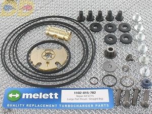

Le kit Melett : http://www.ebay.fr/itm/251090993587
Le prix est correct pour remettre son turbo en état

Il est remonte sur la voiture?
Yes ! Ça siffle je trouve, mais bon, dès que j'ai bossé sur la voiture j'ai l'oreille paranoïaque ! J'attends un peu qu'il ait tourné pour le lancer à vide est voir le résultat...
Alors aujourd'hui j'ai fini par tester mon turbo à vide : et bien il siffle à l'accélération mais ce n'est pas un bruit désagréable, c'est comme s'il tournait plus vite, et aucun bruit au lâcher d'accélérateur, on entend qu'il décélère mais c'est tout.
En plus la voiture réagit bien à l'accélération, peut-être mieux, mais c'est tellement subjectif que ce n'est probablement qu'une impression.
Bref, tout va bien :) J'ai obtenu un meilleur résultat en retapant l'ancien turbo qu'avec l'échange standard, c'est dingue !

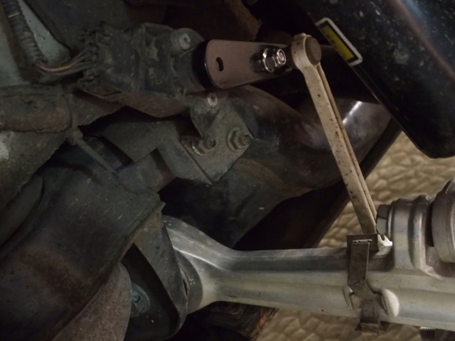

Juste pour s'occuper un peu, ça faisait longtemps que j'en avais envie, notamment pour pouvoir la lever plus haut.
Après installation, j'ai enlevé 20 mm à chaque roue pour retrouver une position 2 à 402 mm, alors qu'en réalité elle était plus haute de 40 mm. Ça change beaucoup le bras de levier.
Donc ça me rend la position 1 un peu plus basse et 3 et 4 un peu plus haute, le but de ces petits bras que beaucoup connaissent.
Devant ça écarte la tringle vers l'arrière sans trop forcer sur la rotule, juste on sent que ce n'est pas sa position habituelle.
Derrière ça l'éloigne juste vers l'extérieur.

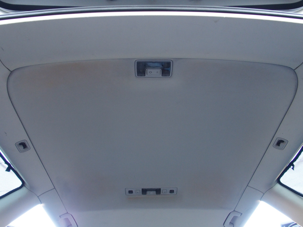

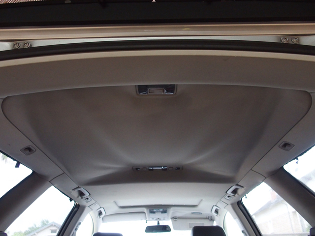

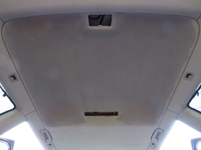

Suite des travaux de début de vacances : mon ciel de toit décollé.
Je suis tombé sur une vidéo d'un mec qui recollait ça à la colle à papier peint, j'ai voulu tenter le coup, l'idée ne me paraissait pas idiote.
Cette colle à l'eau à plein d'avantages : elle prend lentement, elle est repositionnable, translucide, ne fait pas de traces, se lave facilement.
Inconvénient majeur : ben c'est pas du tout fait pour ça puisque dans le cas précis on colle sur la mousse en dessous, et surtout comment ça résiste aux variations de températures très importantes subies par une voiture qui couche dehors ?
Bon, c'est certainement pas l'idée du siècle, mais je voulais en faire l'expérience : le démontage du ciel de toit n'a pas l'air d'être une partie de plaisir, et le risque de casse de clips ou autres est assez important. En plus en ce moment je ne peux pas me lancer la dedans. Sachant que pour bien faire il faut virer le tissus, la mousse immonde et repartir sur du tissus neuf, foutu pour foutu, pas d'inconvénient majeur à pourrir le tissu existant.
Ça c'est bien passé finallement.

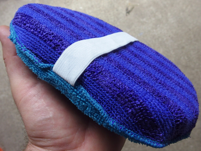

Petit tour au roi malin pour les fournitures.
Pour le nettoyage préalable, une éponge recouverte d'un microfibre double face, une nettoyante et une absorbante, et de l'eau. Super cette éponge.

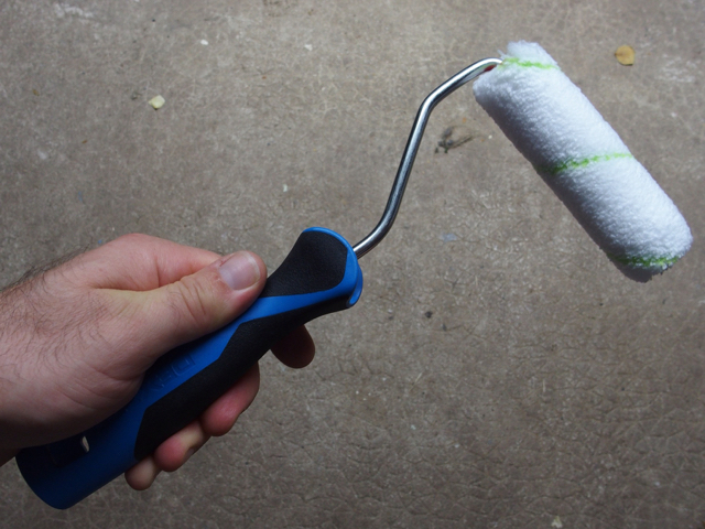

Pour l'encollage, un rouleau pour toile de verre, et un rouleau en mousse dense pour faire pénétrer et répartir la colle, et appliquer le tissus uniformément. Presque secondaire comme outillage, finalement l'essentiel peut se faire avec la main et des gants jetables.
Pour la colle il en existe quantité de sortes. Celle-ci est pour papiers lourds, elle doit être plus performante en termes de viscosité. J'ai utilisé à peine plus d'un quart.

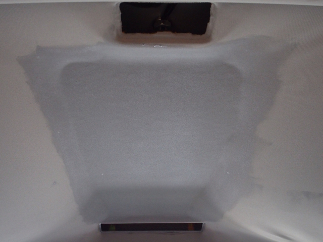

J'ai commencé par le milieu. Il faut vraiment beaucoup imprégner le tissus pour qu'il finisse par coller, et surtout bien faire pénétrer la colle qui doit passer à travers le tissus pour aller imprégner la mousse.
Deux heures après, fin de matinnée, l'essentiel est fait, du moins en termes de surface...
... puisque j'ai passé l'aprem à ré-encoller les parties rebelles dans les creux les plus prononcés. Encoller, attendre, encoller, attendre, encoller, etc... Patiemment avec le bout des doigts légèrement enduits de colle, en faisant pénétrer avec des mouvements en rond. Fin d'aprem tout est en place. Quelques zones ont viré à l'orange : ben oui, c'est la couleur de la mousse en dessous. Autour du plafonnier central, c'est pas bien beau.
Au touché c'est devenu un peu bas de gamme, raide et légèrement rugueux, mais esthétiquement c'est pas si mal. C'est pas encore tout à fait sec sur la photo.
Il n'y a plus qu'à attendre que ça se décolle, les paris sont ouverts lol

Ah ben tu les as montés plus vite que moi!
A l'arrache derrière sans enlever les roues, l'avant j'ai capitulé j'ai sorti le cric. Mais ça va vite quand même.
Par contre il me semblait que par défaut, la position 2 doit rester la même non? Tu as dû reprogrammer pour garder les 402mm?
Oui c'est vrai, j'ai ce souvenir là aussi, mais j'ai effectivement dû reprogrammer la hauteur pour avoir la position 2 à 402 mm. Tu nous diras...

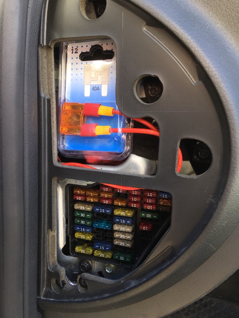

Pas moyen de faire déclencher le compresseur au vagcom, j'entends le relais claquer, mais rien d'autre.
Du coup je cherche le fusible 40A du correcteur d'assiette situé sur la platine du relais sous le volant : ouf, c'est lui qui est cramé, je n'ai qu'un 30A pour remplacer, mais ça tient, tout est rentré dans l'ordre.
Je vais peut-être pouvoir profiter du soleil et de la plage :)
Heureusement qu tu sais quoi chercher et que tout soit rentré dans l'ordre. :)
Concernant le soleil et la plage, profite bien car ici c'est pluie et grisaille
Savoir où chercher, ben sur ce coup là c'est un retour à l'envoyeur : j'avais cherché les fusibles de la suspension pneumatique pour un autre membre, et au final ça m'a permis de résoudre mon problème rapidement, c'est chouette ça
C'était ça ou le calculo, ou un gros problème de faisceau, il y avait peu de chances...
Pas de bol pour la pluie alors que 80% du territoire est sous le soleil, je vais en profiter pour deux
Ce matin recherche d’un fusible 40A : pas moyen de le trouver dans le bon format, ça s’arrête à 30A.
J’ai dû faire une bricole avec des cosses et un gros modèle :
