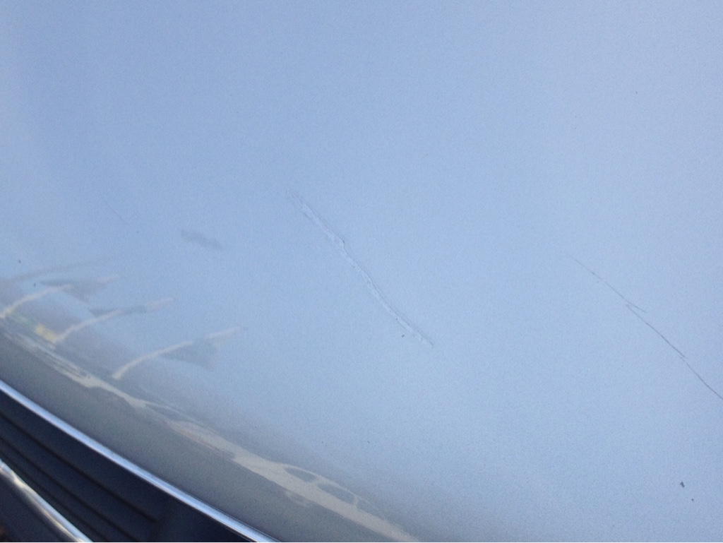

Tu aurais peut-être du remettre de la couleur avant le vernis... Et encore pas sur que le rendu aurait été meilleur.
J'ai craqué : j'ai voulu voir ce que ça donnait avec un peu d'épaisseur. Une bonne dizaine d'essais plus tard (c'est beaucoup moins facile à faire), voici le résultat : c'est moyen sous toutes les incidences.
Sans surcharge c'était parfait de face mais très visible de biais : on voyait encore très bien les bords de la rayure.
Maintenant, on ne voit plus la rayure mais on voit plus (+) la retouche. L'aspect est plus réparé que rayé.
Vous en pensez quoi ?

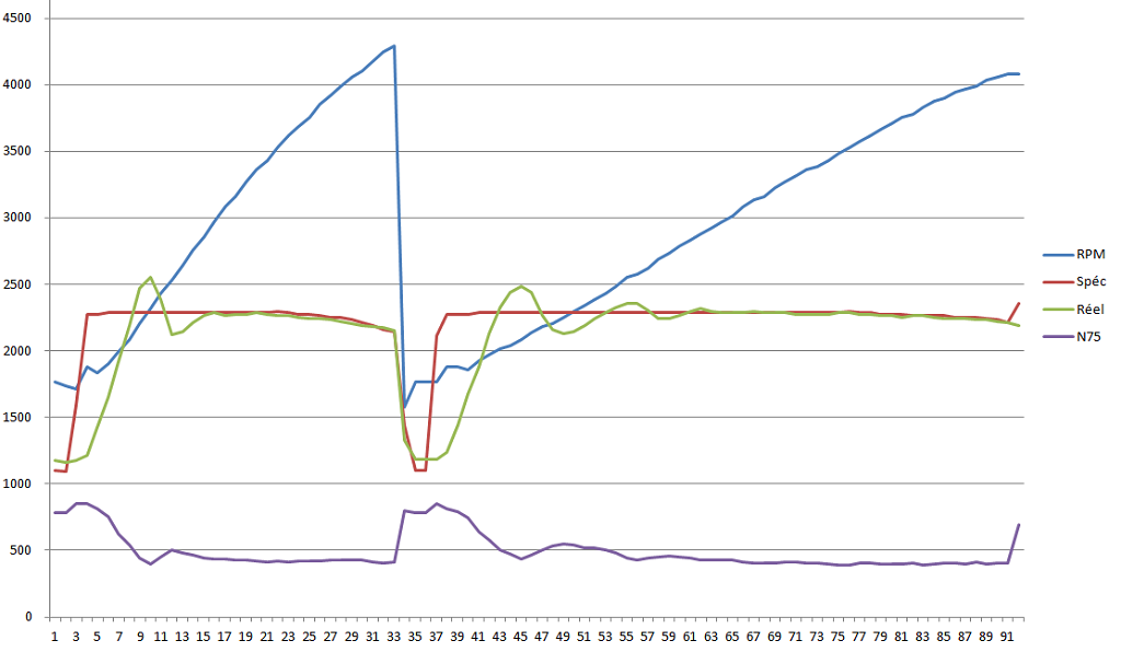

Bon, en jouant avec le FIS-Control, je me suis aperçu que ma pression de turbo montait à 1.5 bar en pic (pression atmosphérique déduite) alors que il montait à 1.2 il y a quelques mois.
Demain je fais un enregistrement avec VagCom régime moteur / pression demandée / pression réelle / taux d'activité N75 pour vérifier.
Ca peut-être un signe d'appel de nettoyage de turbo l'augmentation de pression ?

Concernant mes courbes de pression, est-ce que l'analyse suivante est la bonne ?
La courbe verte de pression réelle tarde à rejoindre la courbe rouge de pression spécifiée, la commande de GV force, la réelle fini par dépasser la spécifiée, la commande corrige trop, puis ré-augmente...
On a l’impression que la commande fonctionne mais avec un effet en retard : c'est le signe d'une GV un peu grippée ou ça peut être la N75 qui fonctionne mal ?

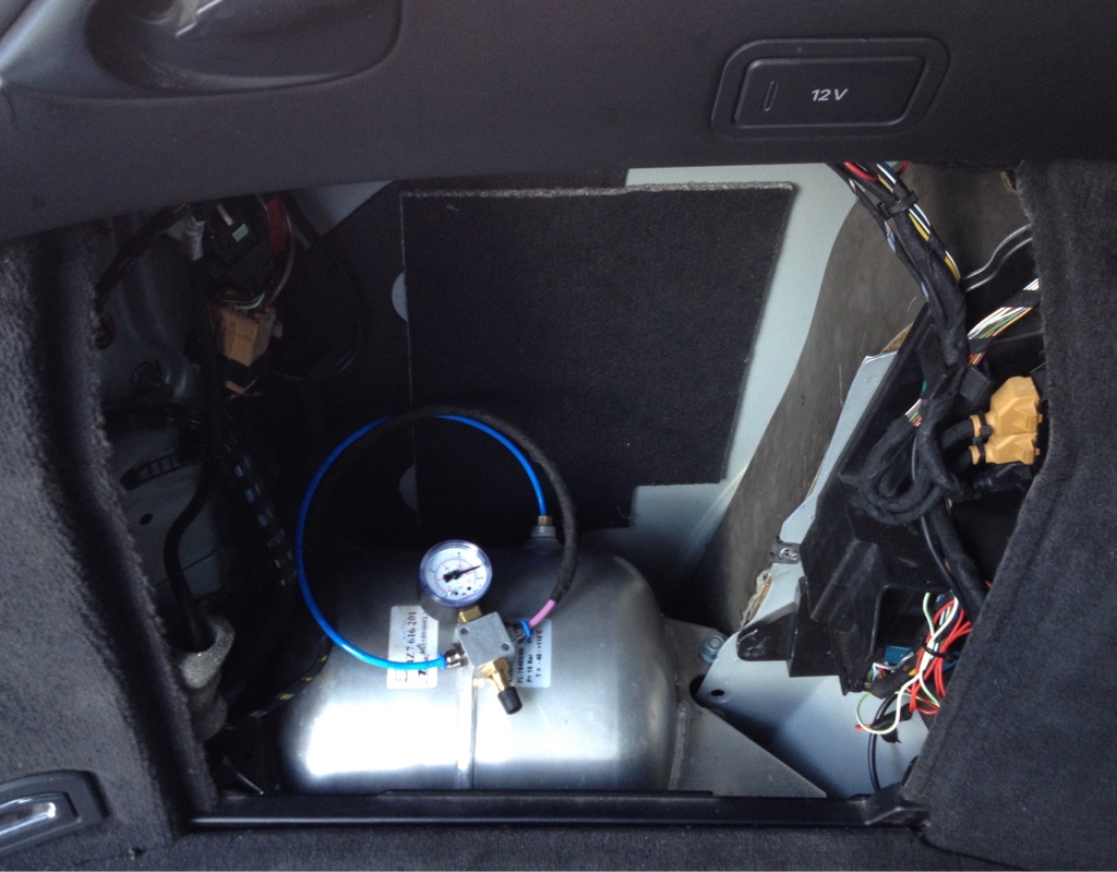

C'est pour pouvoir gonfler la cuve si le compresser tombe en carafe et vérifier la pression.
Ça monte à 15 bars quand même avec le compresseur de suspension, faudra que je teste avec celui de roue de secours, mais avec celui de garage je n'atteins pas 6 bars.

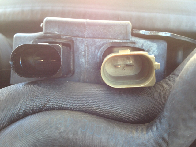

Il me semblait avoir lu qu'on pouvait intervertir N75 gv turbo et N18 egr mais en fonction des sources je trouve qu'elles ne sont pas complètement identiques.
Ça peut m'aider à faire le diagnostic ou ça n'aura pas vraiment de valeur parce que le tarage est différent entre les deux ?
Technique qui marche très bien sur les 2.0 HDi!!! Bon tu t'en fous mais ça doit pouvoir t'aider de faire l'inversion...
C'est fait ! Merci pour vos avis :)
Retours ce soir.
Du coup on peut pas inverser la commande électrique, si ?
J'ai testé les deux :
N18 R = ~15 ohms U = ~12 V
N75 R = ~15 ohms U = ~8 V
Si j'en crois le topic de French, je devrais avoir 25-45 ohms et 12V, mais c'est peut-être pas les mêmes valeurs sur a6.
Je vérifierai sur la mienne demain si ça peut t'aider.
Car là suis sec je peux rien faire d'autre.

Suite de mon histoire de N75.
Tension autour de 12v moteur allumé et vanne connectée, qui diminue quand le taux d'activité de la vanne diminue, ça à l'air logique.
La GV a l'air de fonctionner normalement sans à coup :
https://vimeo.com/153595878
Petite bidouille pour pouvoir inverser les vannes, j'essaie en roulant cet aprem.
Bon, pas de changement suite à l'inversion des vannes, le turbo monte toujours à 1.5 bars en pointe.

Ce qui te gènes, c'est le pic à 1.5? Parce que ta consigne sgab à 1,2 est respectée. Ca me choque pas d'avoir ce pic en fait. Tu es sur qu'avant tu n'avais pas plus de 1,2 en pic? Tu avais alors combien en stab?
Non à dire vrai je n'ai pas étudié le sujet aussi bien avant : pas le log, pas de courbe.
Donc je ne suis pas si sûr qu'il y ait une différence et que le pic n'ait pas existé avant.
Ce qui me gêne plus c'est le décalage entre la demande et la réelle, mais c'est peut-être normal.
Au départ, c'est normal d'avoir ce décalage entre le moment ou tu envoies la consigne et la mise en pression du circuit. Ça représente le lag, et c'est lui qui induit le pic.
Sur le RS, avec mes fuites aux échangeurs, plus de pic!
Dac. Je me pose trop de questions alors... Tant mieux :)
