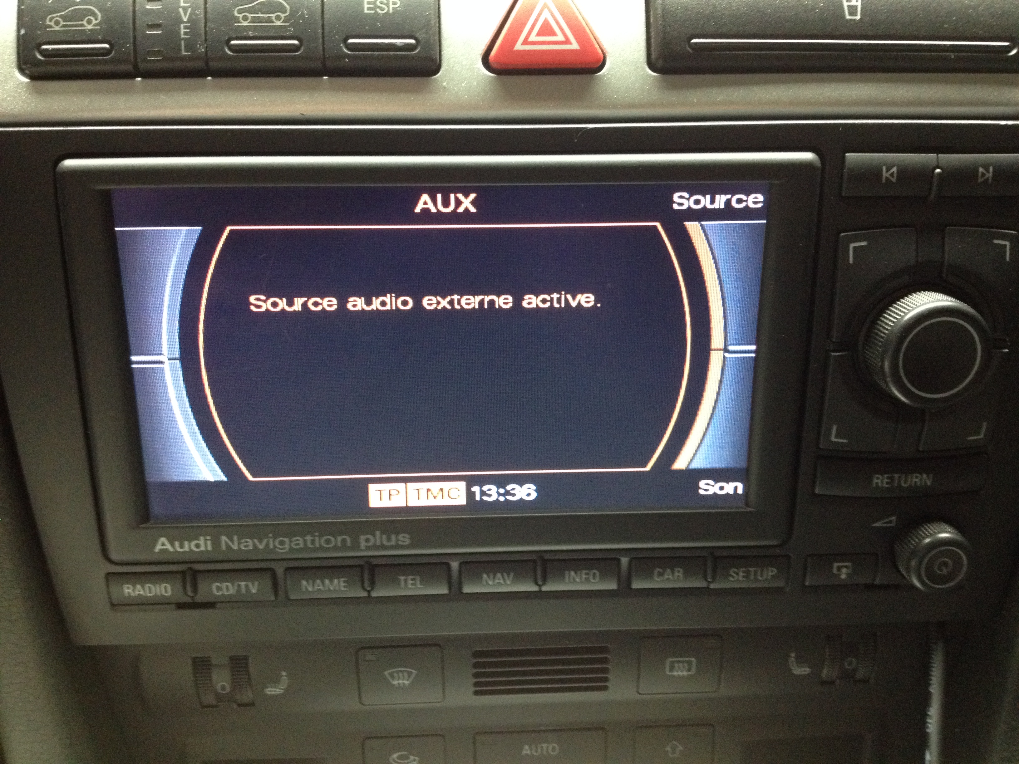

Aujourd'hui, début d'installation de l'entrée auxilaire !
En début d'année j'avais acheté ça : Cable auxiliaire mp3 pour autoradio RNS2 VW TOUAREG + 4 clé extraction
Ok pour les clefs d'extraction mais évidemment le cable ne fonctionne pas : il rentre à la place du connecteur B (bleu) qui prend en charge le chargeur CD entre autres, ainsi que la ligne K utilisée pour la communication VAG-COM, mais les fils ne correspondent à rien. Normal, c'était pas fait pour le RNSE.

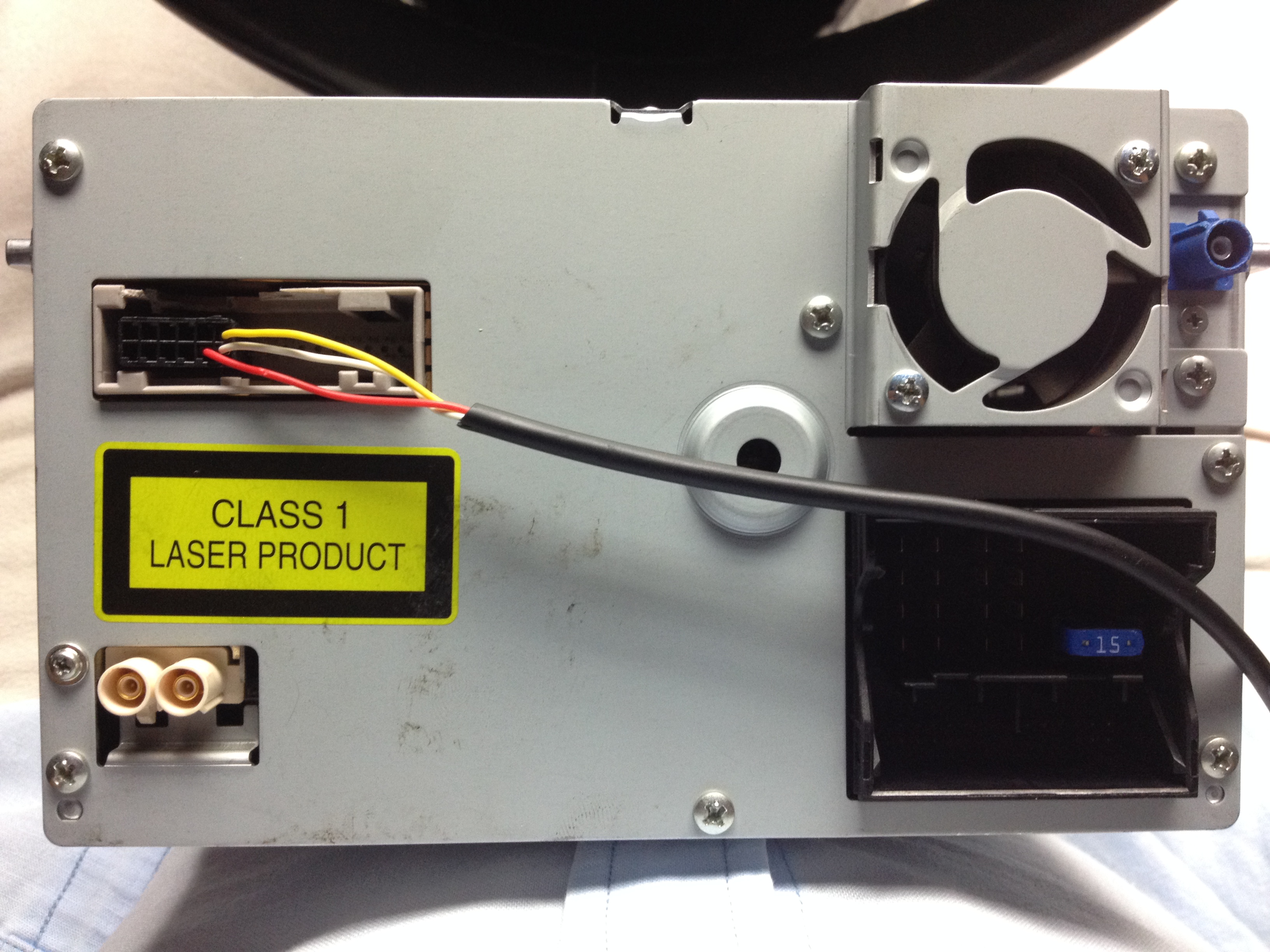

En cherchant un peu j'ai trouvé qu'on pouvait utiliser le connecteur gris 32 broches :
pin 6 : entrée auxiliaire droite
pin 21 : masse entrée auxiliaire
pin 22 : entrée auxiliaire gauche
J'ai utilisé la prise que j'ai sortie de son boitier de clipsage, en replaçant les pins aux bons endroits
Ensuite activation de l'entrée auxilaire au VAG-COM : Wiki Ross-Tech - Audi Radio/Navigation System (RNS-E)
37-Navigation > Codage-07 > remplacement de 0502117 par 0502157 (5 pour 4 + 1 voir ci-dessous)
0xxxx?x: Equipment I
+1 = Standard/Basic Value - Add to the Sum of Options below
+1 = Audi Music Interface (AMI/PR-UF7) installed
+2 = Satellite Radio (SIRIUS/XM) installed
+4 = Analog Input (AUX/PR-UF0/UF1/UF2) installed
J'ai du débrancher l'alimentation pour le forcer à redémarrer et prendre en compte le changement, et voilà :

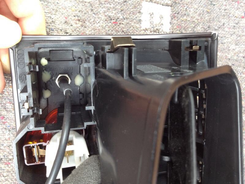

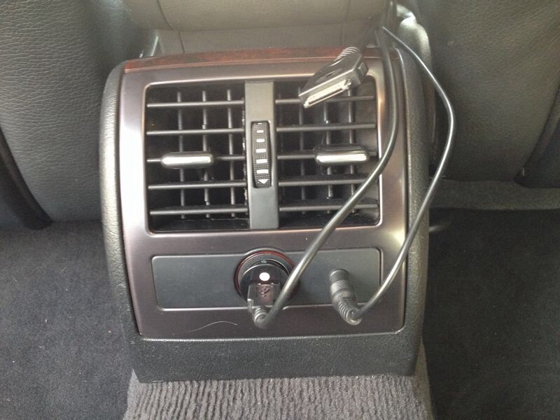

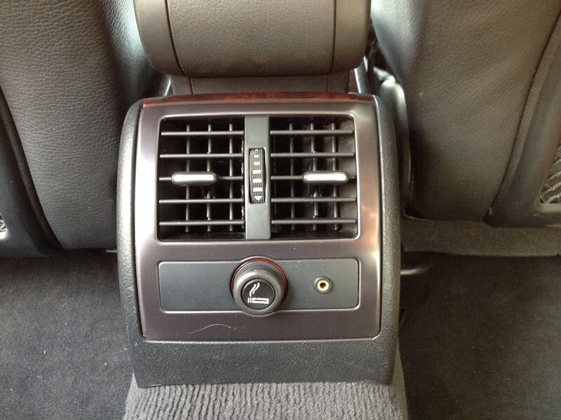

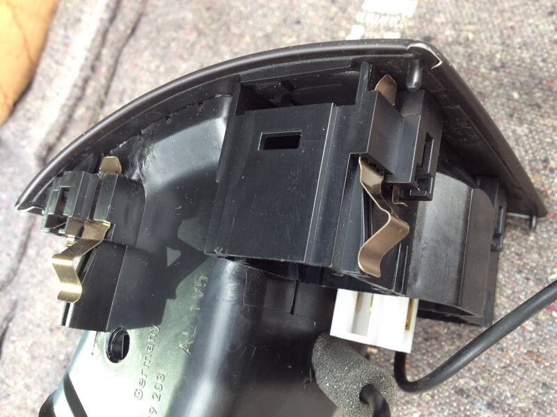

J'ai finalement opté pour l'aération à l'arrière de la console centrale, à coté de l'allume cigares.
J'ai trouvé une belle prise jack :
Jack 3.5 mm embase femelle verticale
J'ai également acheté un câble audio+USB pour iBidule :
Prise USB AUX iPod Dock Audio Adapter Cable Car Jack
Je peux donc brancher mon câble sur le chargeur allume cigares et sur la prise jack qui est juste à coté. :content:
Vu de l'intérieur, l'écrou de serrage et le câble audio que j'ai soudé dessus isolé à la gaine thermo, avec une prise jack femelle à l'autre bout pour se connecter sur le câble auxiliaire précédemment monté. J'ai également réparé et renforcé les fixations de la plaque sur le bloc avec des petits plots de résine.
Au passage on peut voir les trois retenues métalliques du bloc qui est facile à sortir juste en tirant dessus : c'est par là qu'on commence à démonter la console centrale.

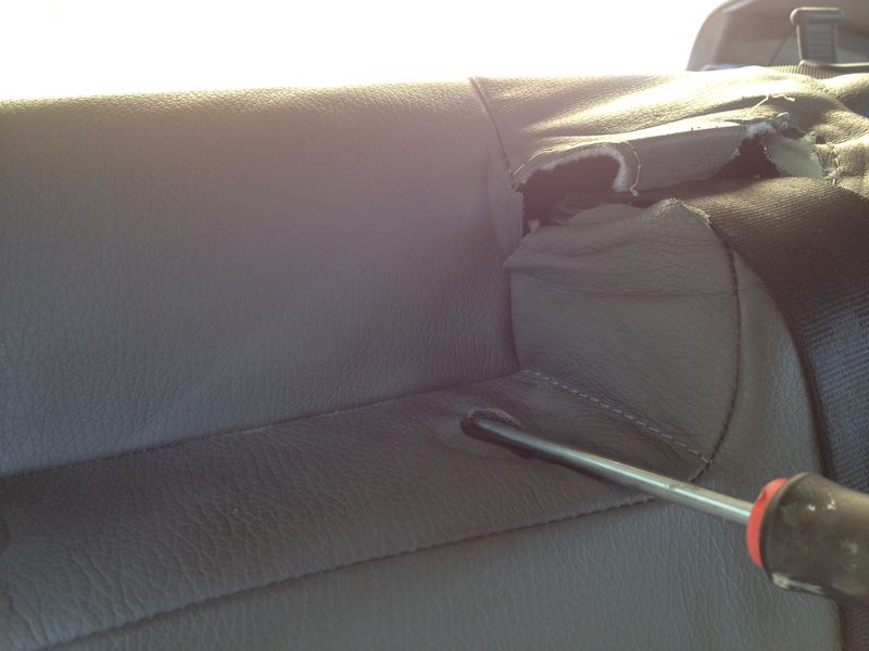

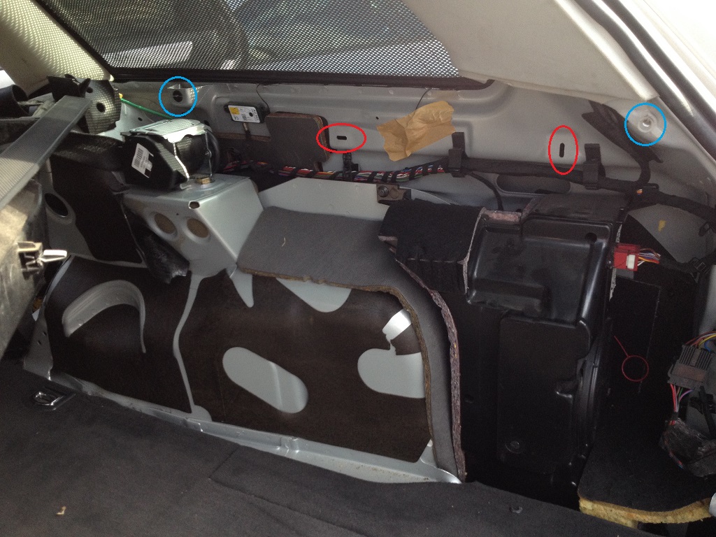

N'empêche que je voulais quand même aller y faire un tour, pour voir s'il n'y avait pas un faux contact.

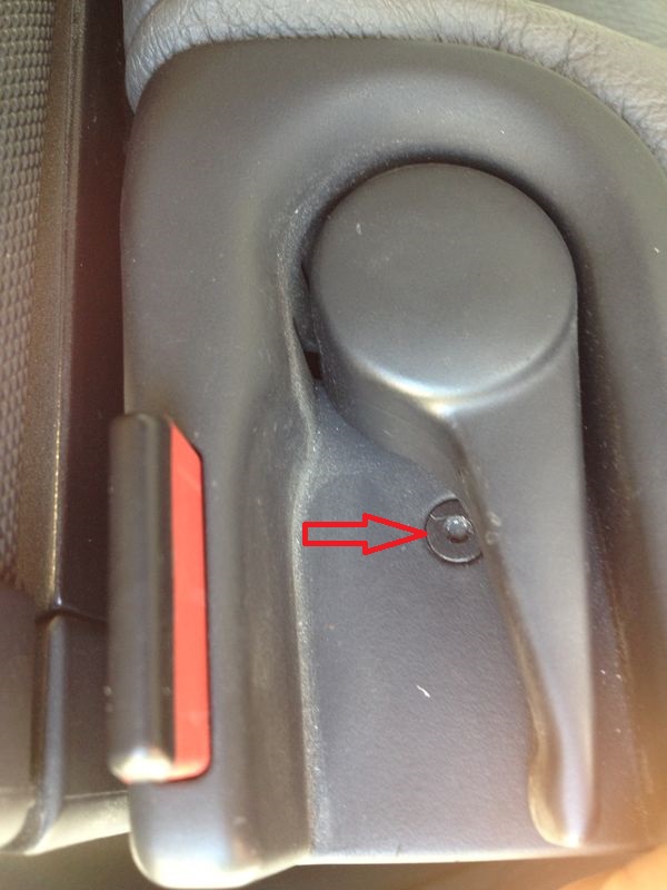

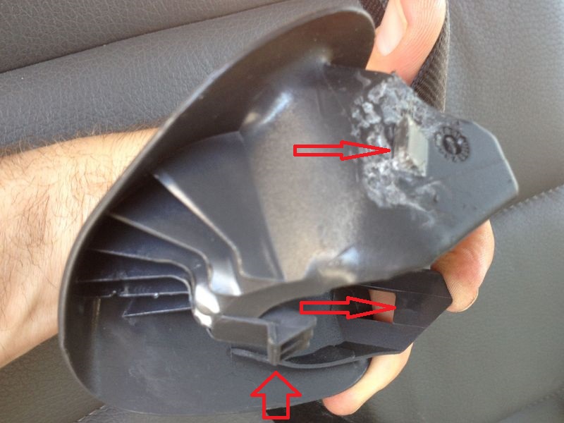

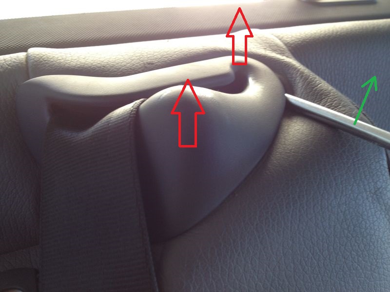

Il faut commencer par sortir le cache de la ceinture : faire levier avec un tournevis pour sortir l'ergot de son logement en métal du coté conducteur, puis tirer franchement vers le haut et l'avant. Il faut quand même forcer pas mal pour dégager l'ergot du bas en faisant pivot autour de l'ergot coté passager. (Remontage en sens inverse)

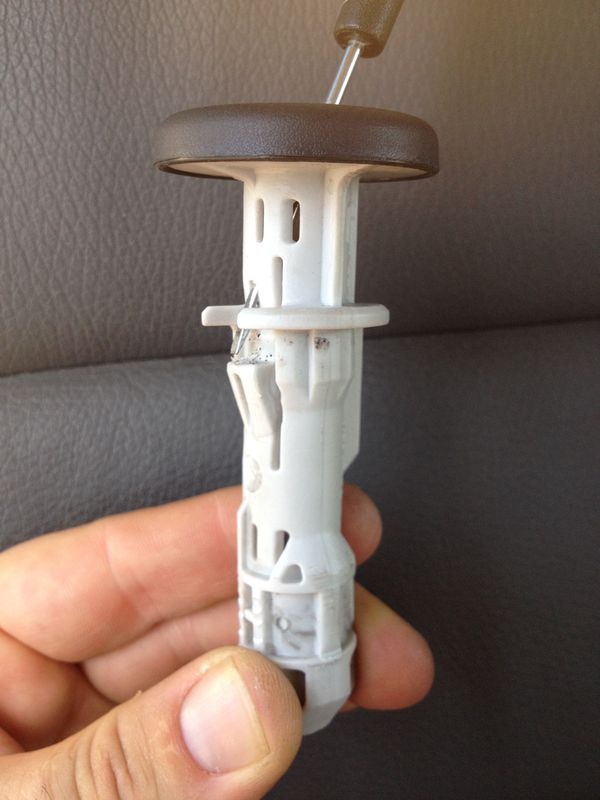

Enlever l'appui-tête coté passager, ainsi que les deux pièces de guidage en faisant levier sur l'ergot de retenue avec un tournevis fin (2 mm) rentré dans le petit orifice et en tirant fortement vers le haut.

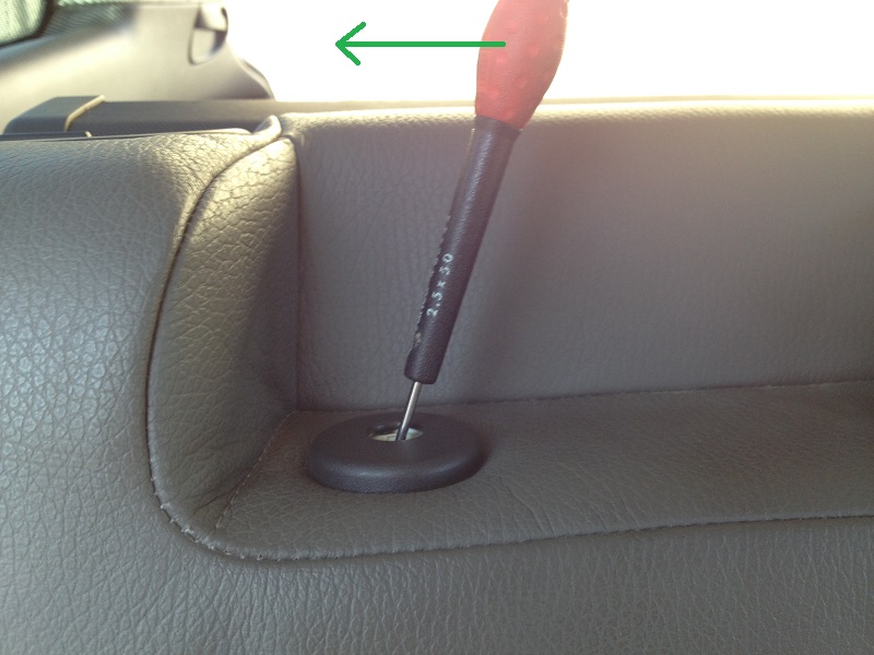

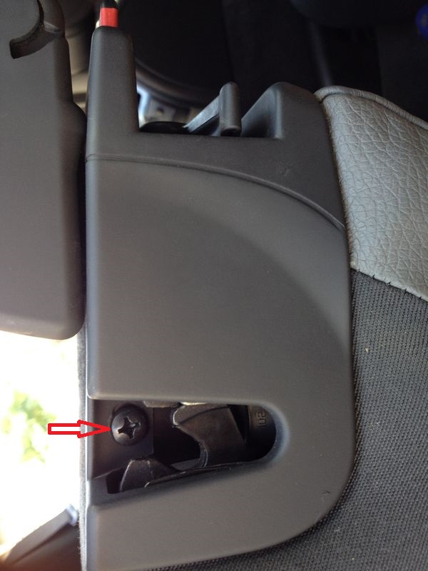

Enlever le cache de la serrure de la banquette : 2 vis à défaire puis sortir le cache en le faisant glisser vers le haut.

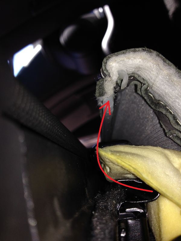

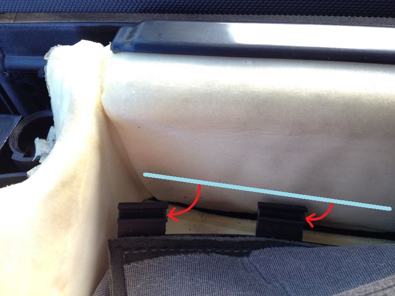

Sortir le bord du revêtement de siège de son rail le long de la banquette en arrière. Le remontage a été beaucoup plus facile que prévu : les doigts arrivent à passer malgré la présence de l'enrouleur du filet vertical, et la pièce en plastique revient bien dans son rail.
Sortir la fixation intermédiaire du revêtement : ce sont 4 pièces en plastique clipsées par le bas sur un axe métallique au niveau de l'angle inférieur du logement d'appui-tête..
Astuce pour le remontage : faire passer un tournevis par les trous des axes d'appui-tête pour le reclipser vers le haut.

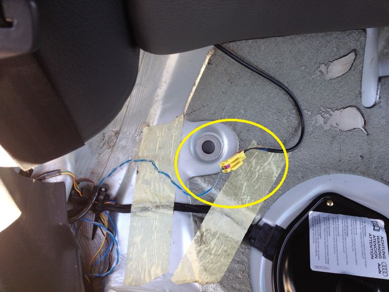

Je n'ai pas fait de photo du connecteur du prétensionneur de ceinture : coté passager de l'enrouleur, de couleur jaune, deux fils, à défaire en tirant de bas en haut.
J'ai préféré découper le rembourrage dans l'angle coté enrouleur de ceinture pour avoir accès au connecteur, plutôt que de le décoller.
Il arrive sur un autre connecteur sous la banquette.
Test de continuité effectué entre les deux connecteurs : OK.
Ne pas faire de test connecteur branché sur le prétensionneur : si c'est comme pour les airbags, il ne faut pas envoyer le moindre signal électrique. D'ailleurs le connecteur sous la banquette met le prétensionneur en court-circuit lorsqu'on le débranche.
Y'a plus qu'a tester si le défaut ne revient pas.

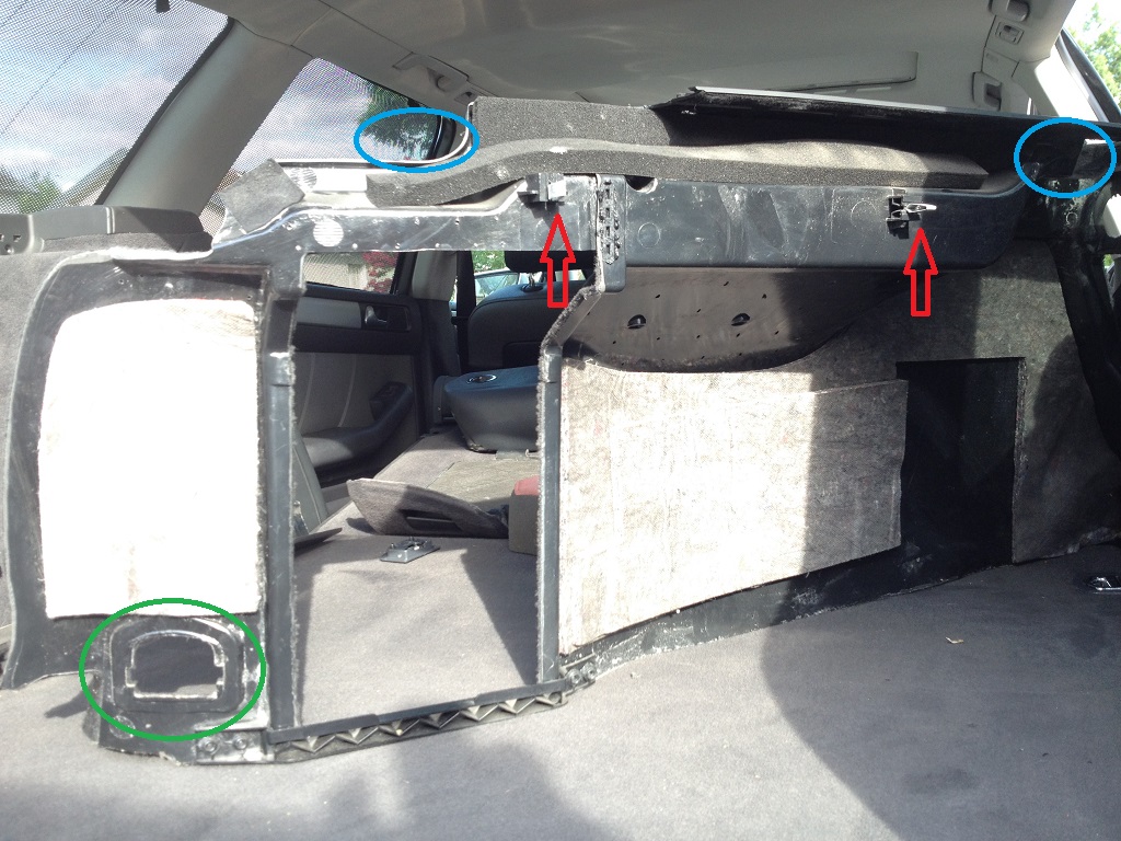

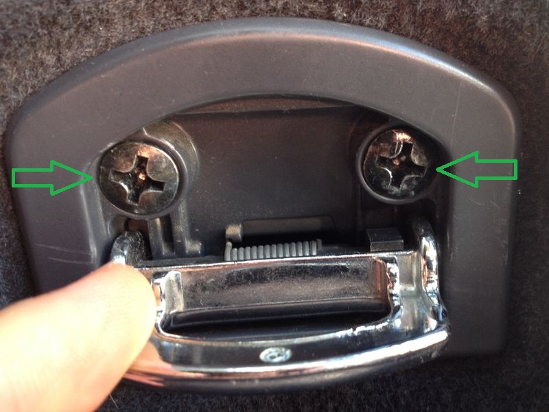

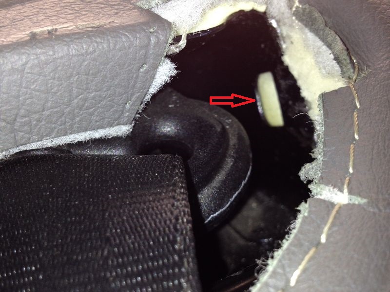

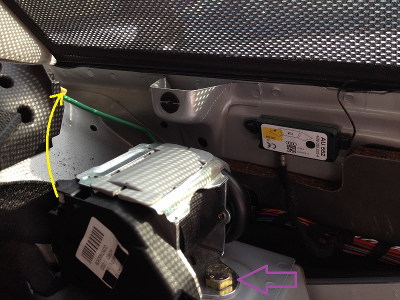

Et comme je m'ennuyais ferme (mdr, pas du tout en fait), j'avais aussi visité mon enrouleur coté passager que je soupçonnais de mal fonctionner.
Grosse grosse galère pour le remontage, j'ai fini par essayer en enlevant l'habillage de montant arrière, mais c'était pire. J'ai cru devenir fou ! :mur:
Quelques photos quand même :
Couple de serrage de la vis flêche violette : 55Nm.
En jaune la prise et le connecteur (caché) du prétensionneur.

J'ai laissé la ceinture tirée et apparemment le défaut ne revient pas. J'ai juste mis un coup de bombe contacts sur le connecteur de l'enrouleur. Espérons que ça suffise...

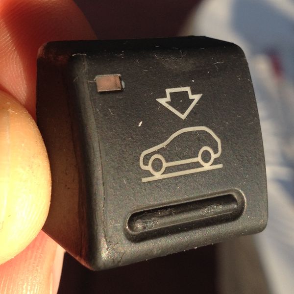

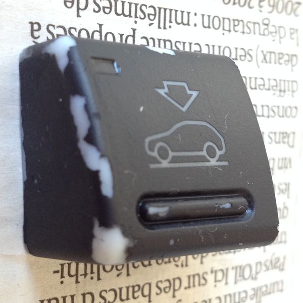

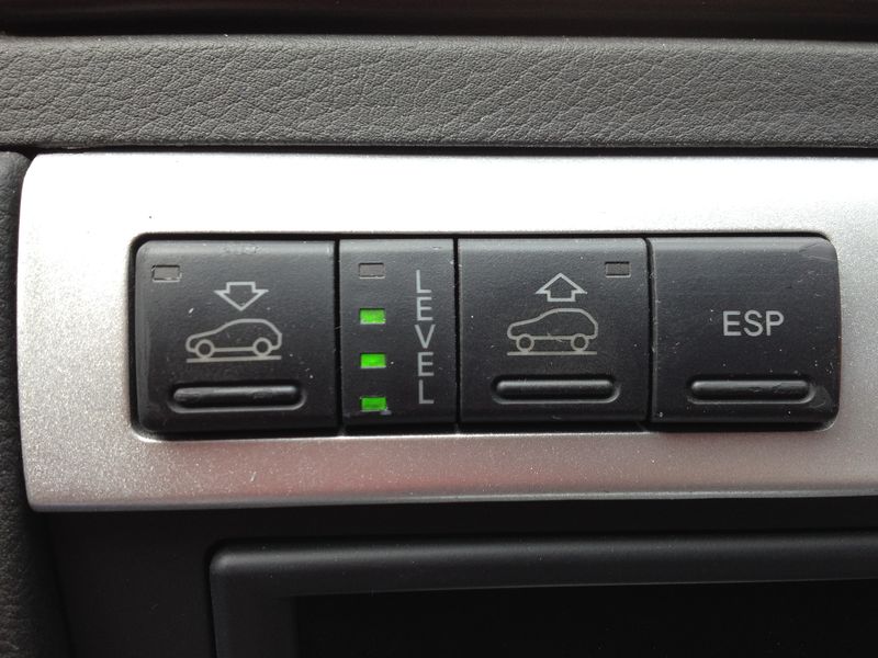

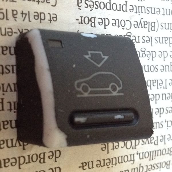

Parmi les bricoles j'ai retapé mes boutons du correcteur d'assiette qui commençaient à avoir mauvaise mine.
Le bloc vaut près de 150 €, il me fallait une autre solution que de le remplacer.
J'ai eu l'idée de chercher dans les peintures pour maquette et j'ai trouvé ça : Tamiya TAMXF085 - Noir caoutchouc
Voici la tête du pire des 4 boutons après avoir enlevé le revêtement qui ne tenait pas :
Pour travailler plus facilement j'ai régularisé les bords de l'angle le plus abimé :
Après peinture :
Au final c'est propre, surtout à distance normale (pas le nez dessus je veux dire), et plus la surface peinte est grande, meilleur est le résultat.
L'angle supérieur droit du bouton de droite se voit beaucoup plus alors que le défaut était plus petit.
Moi je les ai remplacés par des boutons des phase 1
C'est clair que la finition des phases 1 est plus solide : c'est une bonne idée !
