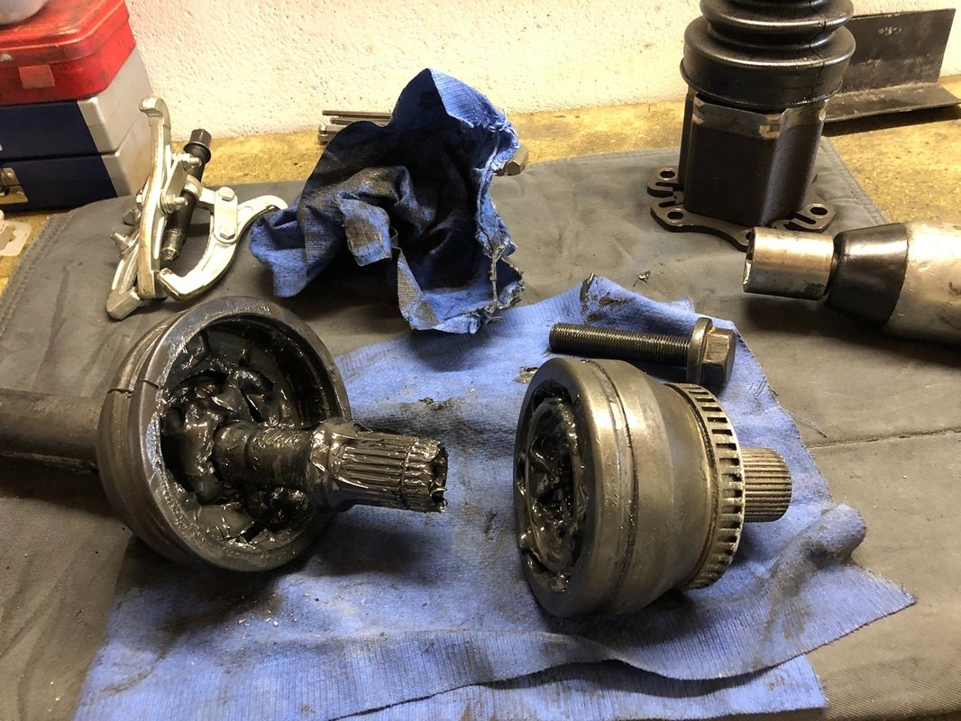

Salut les copains,
J'ai eu la joie de trouver un soufflet de cardan bien fendu en montant mes roues été, et toute la graisse éparpillée qui va avec.
Bon donc c'est parti pour changer le soufflet droit coté roue.
J'ai commencé le démontage et j'ai eu la surprise de voir que mon arbre de transmission naviguait librement dans son axe du coté boite une fois sorti du porte moyeu.
Ça bloque à un moment ou à un autre quand on tire, ou il faut faire attention justement à ne pas tirer.
Je n'ai pas bien envie de sortir l'arbre entier : j'ai tord ?
Purée ce qu’il faut forcer pour déclipser la noix de cardan avec la vis !
Je vais finir par sortir l’arbre, mais j’ai peur d’avoir un joint à remplacer que je n’ai pas...
pas de photos, les mains baignent dans la graisse :)
La noix est coincée dans sa cage par un martelage, sans doute pour éviter de perdre l'arbre entier sur la route. Effectivement, si tu n'as pas le soufflet côté boîte, il faudrait éviter de l'enlever. Sauf si tu as les colliers de remplacement. Pas de joints de ce ce côté-là. Courage !AP-Smiles_u1F609.png

@Mascali ok, merci :) C'est sûr que ce serait plus facile avec le bras dans l'étau, mais je ne l'avais pas prévu comme ça...

Difficile à dévisser, et la noix toujours en place.
Il faut taper avec une cale en bois et une massette pour dégager la noix du crénelage. Ca vient doucement, mais sûrement.
ça vient pas pour l’instant, et je fais des bêtises en plus :
Bon entre la vis qui est allé se mettre je ne sais où, le nouvelle vis qui ne rentre plus dedans (je n'ai pas forcé), la couronne de l'abs bignée : je suis bon pour une autre noix ?
Est-ce que je n'ai pas pu écarter quelque chose en abimant la vis, qui empêche que ça sorte ? Je ne me représente pas du tout ce que je fais...
salut franck , c'est dure car c'est le jonc qui retient , moi quant je l'ai fait je met la noix bien droite et je sert la vis pour faire arrache puis je relache la pression et je ressert et ainssi de suite c'est venu

Salut Pascal,
Et sur quoi porte la vis quand on pousse ?
Merci les copains pour l'aide :)
sur ma photo on voit la rainure pour le jonc
à l’instant, frankr171 a dit :
et c'est creux au bout ?
il me semble que oui
le trou en bout d'arbre  doit recevoir la pointe de l'outil , un peu comme une contre pointe d'un tour
Ah oui je comprends mieux, ma vis a pris la forme de l'outil...
Exactement, il faut aller juste au contact avec la vis et finir avec une calle en bois, cardan à l étau, et une bonne masse, ça peu prendre du temps, mais ça fini par venir, pour l avoir fait, il y a pas longtemps.

Bon, je suis un abruti à ne pas avoir voulu défaire la rosace : je n'imaginai pas que ce soit aussi simple et bien conçu, et sans l'ombre d'un joint.
Et c'est tellement facile à désolidariser dans l'étau...
Méfiance donc en poussant avec la vis : elle rentre dans le trou en bouffant son filet et ressort en force abimant le filet de la noix. (enfin pour les boudins comme moi)
J'ai commandé une nouvelle noix.
Bien joué, en effet beaucoup mieu à l étau.

Je dois changer les soufflets, je vais devoir tomber les bras tout pareil que là ?
Tu veux dire tomber les arbres de transmission entiers, ou tomber les bras de suspension supérieurs.
Pour les arbres, il m’a fallu 10 minutes pour enlever le cache et défaire la rosace, sans l’avoir déjà fait auparavant, alors que j’ai passé une bonne heure à faire des bêtises parce que je ne l’avais pas sorti...
Bon faut avoir du XZN dans le matos.
Modifié par frankr171
De toute façon une fois tombé autant remettre 2 soufflets neuf cote roue et boite, pour le prix que ca coûte il ne faut pas s’embêter, mais pas choisir de l universelle.
